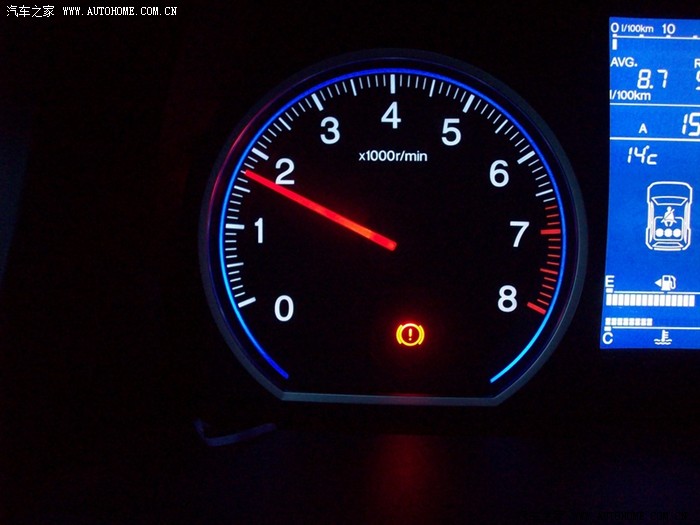

将油门加到1500转左右起步,稍一松点离合,转速迅速掉到500转左右,不得不再次更深踩油门,
整车在一冲一冲中起步。感觉就是起步时没有一点劲,须靠高转速来获得动力。
但冷车刚发动时,怠速本身就在1500转左右,这时起步就很正常。

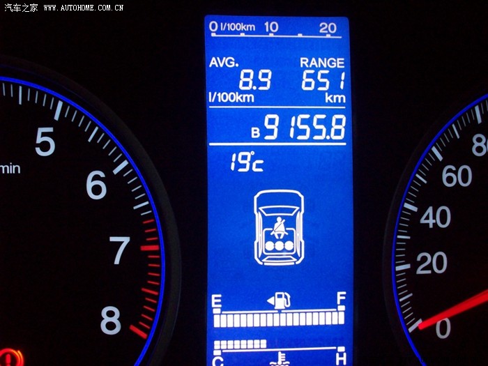

总里程9000公里

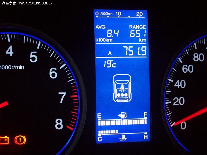

最近的一次A表油耗显示,油耗较以前相比并未增加(实测比显示高0.2--0.6)

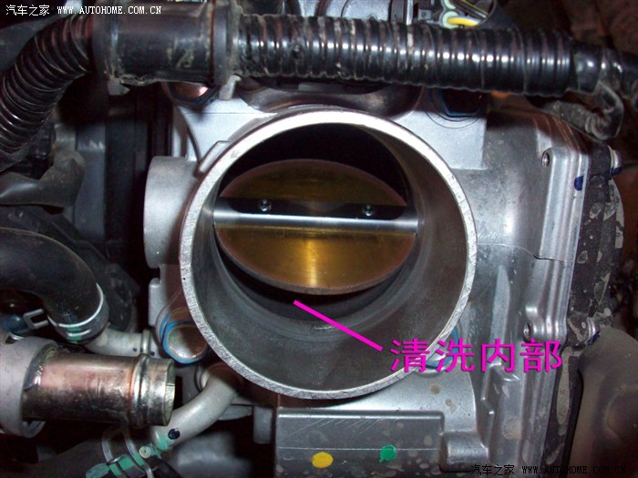

清洗节气门不能使用化油器清洗剂,否则会影响气门轴的转动润滑。
不建议拆下清洗,CRV节气门体上接有冷却水旁通水管,拆、装麻烦,按要求拆装后还要更换密封垫圈,且拆后一定要进行电脑匹配。拆下清洗不适合DIY。

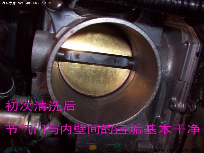

节气门试清洗:

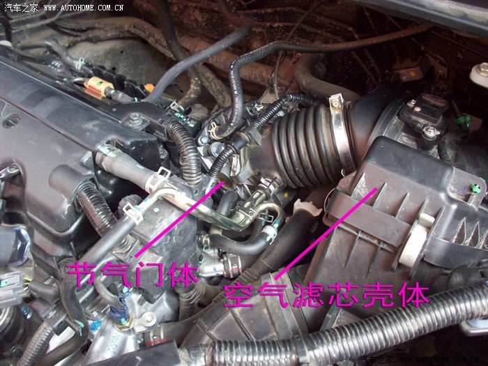

结构图

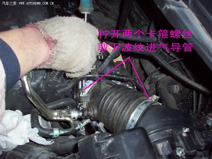

开始动手

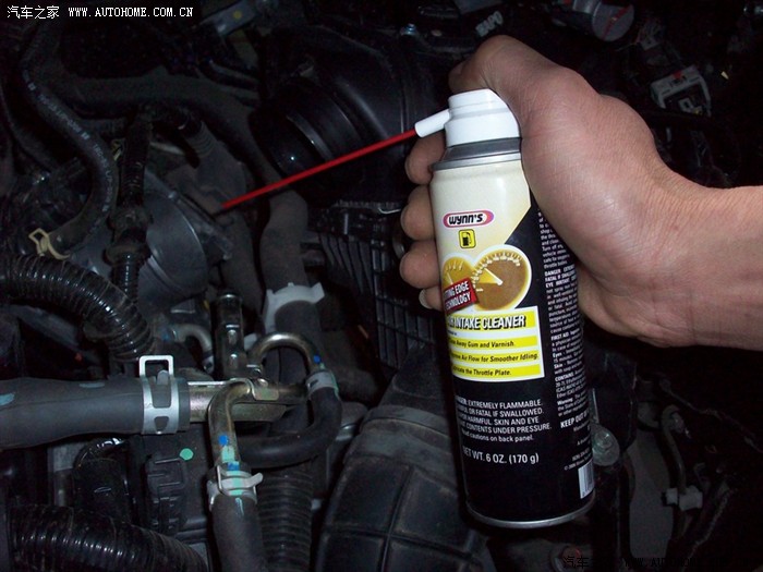

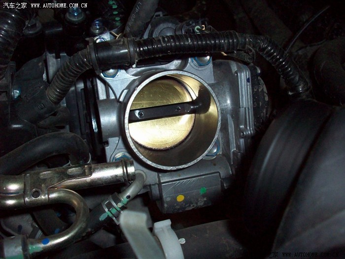

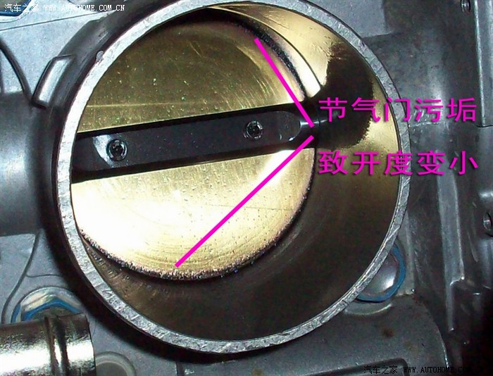

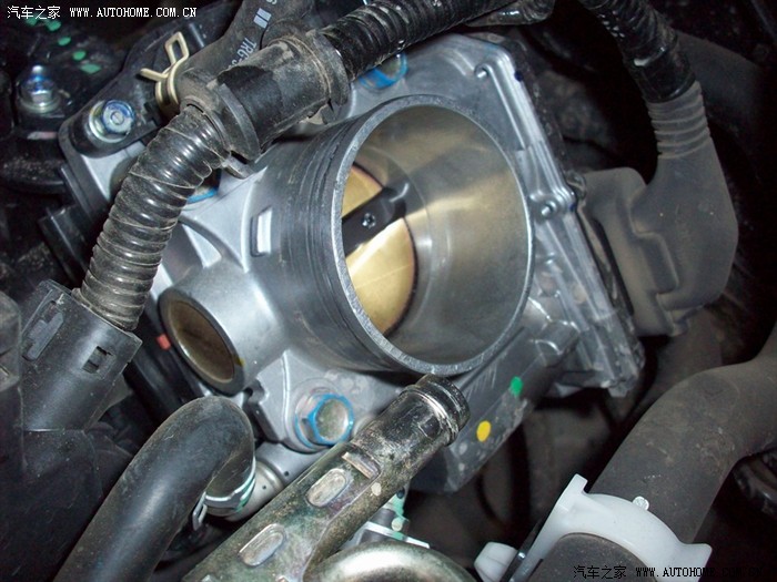

节气门表面看起来很新很亮,但影响节气门的不是表面的污物,而是与外壁接触处的污物。
先进行节气门喷洗。
因熄火时,节气门是全闭的,这样根本洗不到什么。
不能喷得太多,CRV节气门开口略上扬,喷出的清洗剂全积在节气门体内流不出来。
不可用手碰节气门,否则要进行电脑匹配。

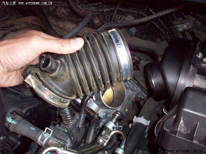

按清洗说明,还要发动车子,在发动机运转时用小流量喷射清洗,借气流的吸力清洗干净。但事实上,CRV在进气导管拆下时,车子是不能正常工作的,因为空气滤芯壳内有气流感应装置,装置感应不到气流,就自动熄火了。
只好再次装上导管,改用其它方式清洗

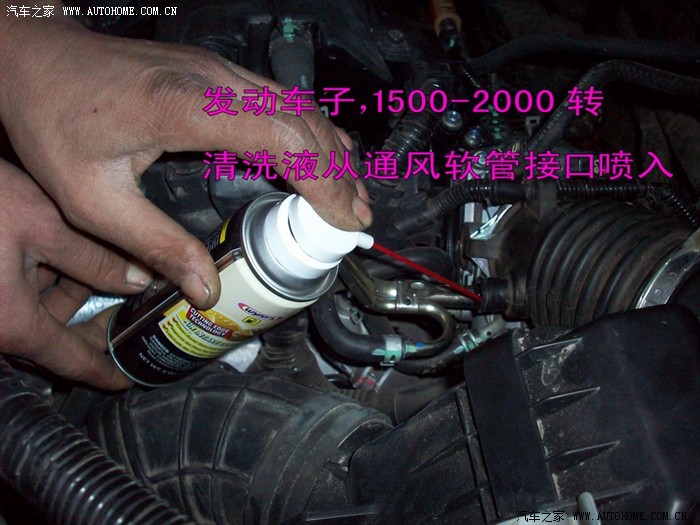

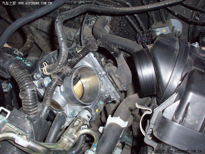

装上导管,只留发动机通风管不接上。
发动车子,请人在车内将油门稳在1500--2000转之间,太高会影响发动机的质量,太低清洗时易熄火
在发动机工作时,用小流量间隙性地喷入清洗剂。有必要时还要堵住接口周围的空隙。
经检查,基本清洗干净。
装车。
试车。
一切工作正常,无需电脑匹配。
起步抖动情况大有好转,除了轻微的颤抖外,起步较顺畅。上坡起步也基本正常了。
加油、收油的顿挫感温柔多了。
高兴、兴奋。
相见恨晚。
清洗有效果,就更大胆了(补:几天后发现抖动依旧)。

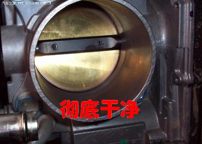

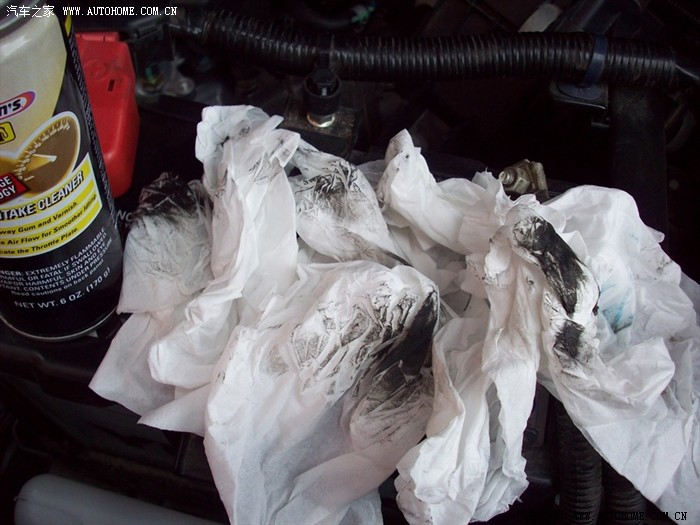

再次精洗
初洗是保守洗法,有了效果,决定彻底清洗。

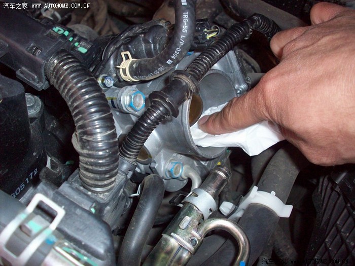

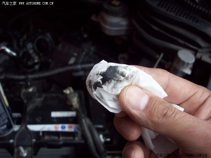

打开钥匙,不发车。将座椅往前移用硬物顶住油门踏板到底,
节气门就全开了。
在纸巾上喷点清洗剂,伸进节气门内,清洗内部四壁和节气门圆盘四周。
清洁导管内外壁。
装车。
试车。
出问题了。
怠速一窜就是1500转,收油、加油顿挫感极强。

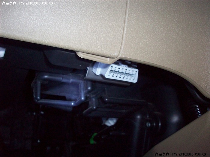

须进行节气门电脑匹配:将汽车电脑检测仪的数据线接在方向盘下的检测口上,
选择“东风本田”——“CRV”——“???”——“节气门匹配”——按两次确认。
OK!
节气门行车电脑匹配(上图为数据线接口),发车,试车。
行驶正常了。

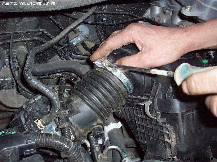

CRV节气门清洗建议:

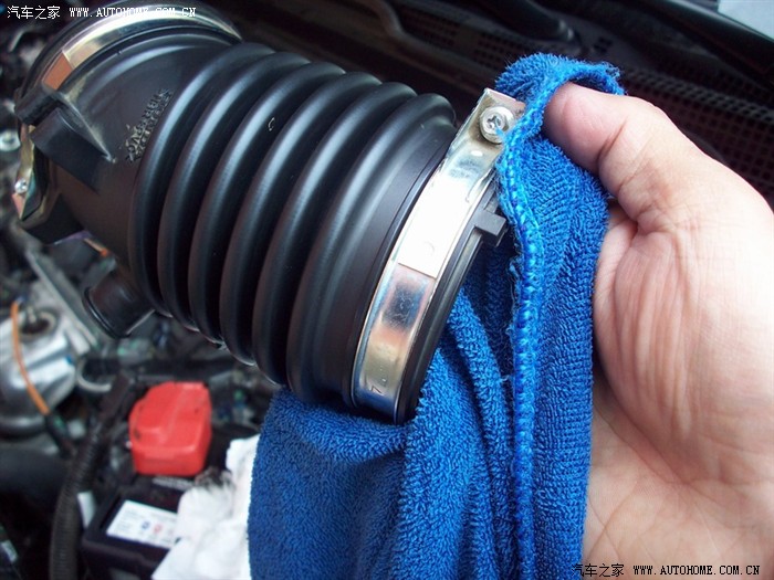

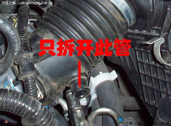

最简单最安全的方法就是不拆波纹进气导管,只拆开通风管,发车后在1500-2000转下,从通风管接口处用小剂量喷洗,想洗就洗,没任何风险,效果也好,但注意不能用化油器清洗剂,否则会影响到节气门轴的转动润滑(下图)。
清洗彻底也较安全的方法是拆开波纹进气导管,钥匙拧至ON,踩下油门踏板,在节气门打开的情况下用带有清洗剂的纸巾擦拭,但擦拭后要进行电脑匹配(下图)。

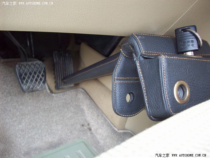

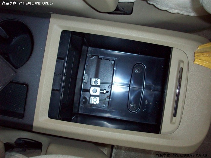

调了一下手刹
调节处在中央储物盒内,掀开盒底橡胶垫和扣盖,调节螺丝(下图)。

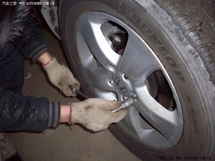

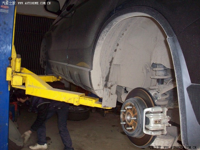

四轮换位(每10000公里换位,最好先做动平衡)
前轮直接后移,后轮对角线前移

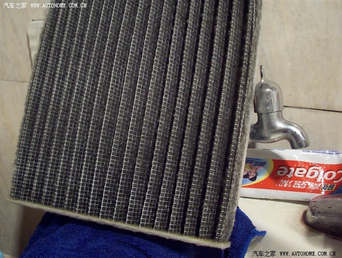

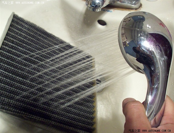

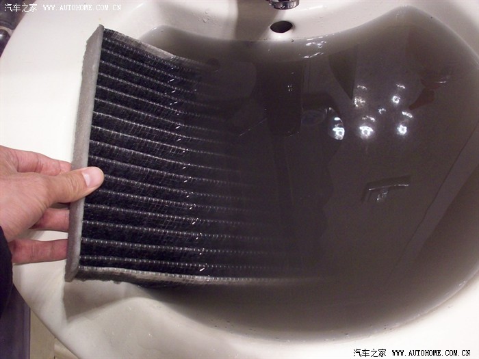

清洗空调滤芯
原车配的滤芯,直接水洗,每月一洗,个人认为比高压冲气更好。
洗后就这样竖直放置,水自然下流、风干,材料不吸水,干得较快。

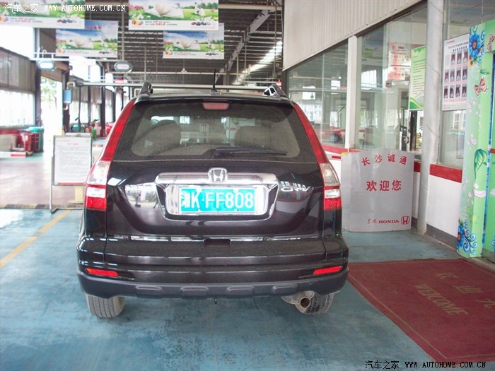

哎,回趟娘家不容易呢,单程240公里(上图为3月26日本CRV回长沙诚通4S店检查留影)。
出发前,与长沙诚通的销售杨阳联系了,虽然小杨不是售后,但小杨还是很热情的接待了我并帮我联系了售后。

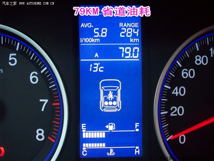

3月25日下午出发,先是80公里省道到高速入口,上高速时天已黑。

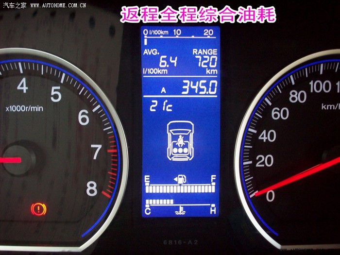

5.8的省道油耗,令我大吃一惊——创新低了。当时状况:大小三人,气温15--20摄氏度,关窗,不开空调,外循环。
潭邵高速转长潭西线。
当晚住宿的宾馆。

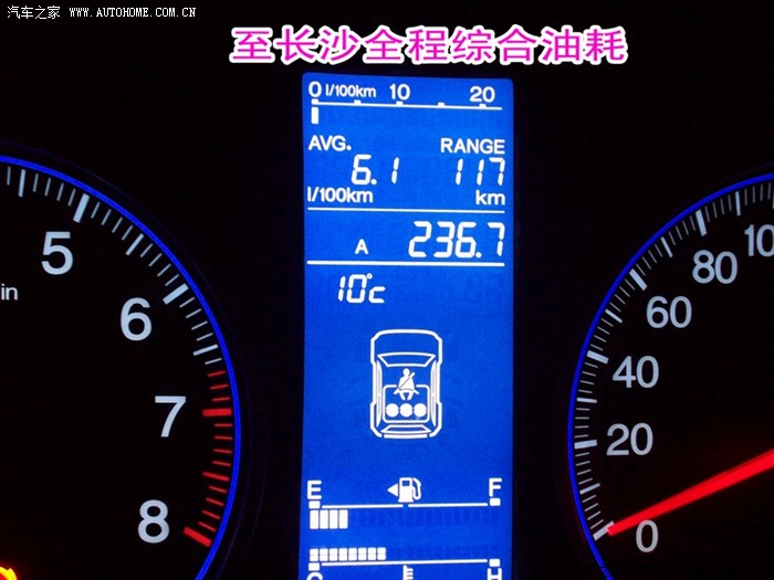

至长沙全程236公里,综合油耗6.1,证明高速路不是最省油的,
本次行程,得出规律:本车,60公里/小时最省油.

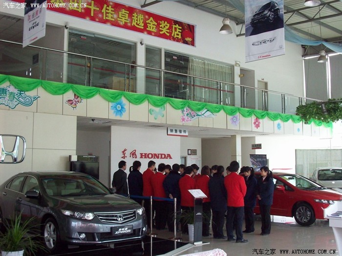

3月26日,一大早,8:00,就赶到了诚通店,一打听,工作要到8:30才上班.也有很大一部分工作人员提前到岗了.
顺便在店内逛了逛.
销售正在召开晨会,因早晨气温较低,销售的着装并不是很统一.
"十佳卓越金奖店"

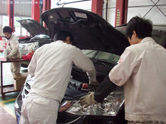

维修保养工作人员的晨会.店内正在进行春日免费检测活动,领导组织工作人员在学习"检测动作".

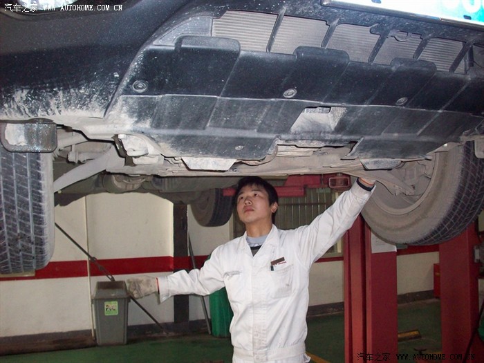

终于轮到检查我的车了.售后做到登记后,指派了人员为我试车检查,
怪了,
在长沙,车子不抖了,我试车也不抖,稍加点油就行了.
我反复讲了,在家时可抖得厉害,很少有今天这样顺利起步不抖的.
小伙子说,观察不到现象,他们是不能修的.
哎,想想也是.但愿从此不再抖了吧.
小伙子也还是认真地检查了各固定螺丝,做了全车"春日免费检查".

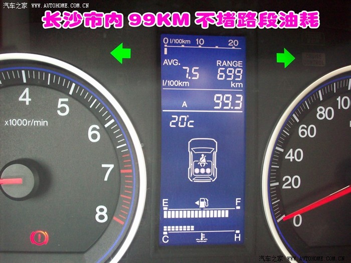

关于市内油耗,准确地说,大城市的有些市内都是高速路,算不上真正的市内.只有我们那小县城,行人是和车抢道的,那才是真正的“市内”.
这么低的油耗显示,我不相信.

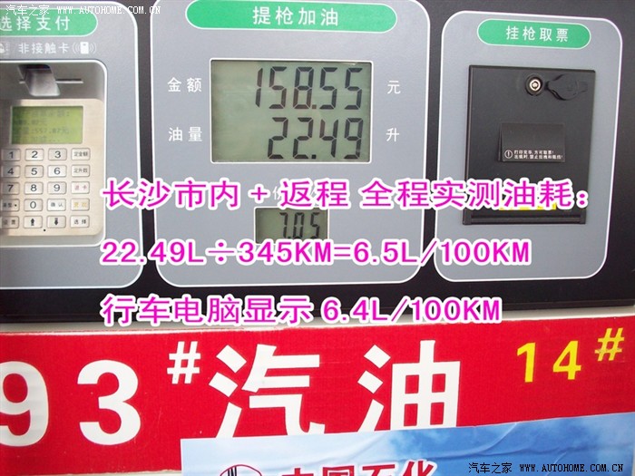

到家后,虽然油箱还挺满,也进行了加油实测油耗.
实测结果,与显示差距不大.还真是只要这么点油.(自助加油,比工作人员加油便宜5分钱一升)
