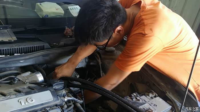

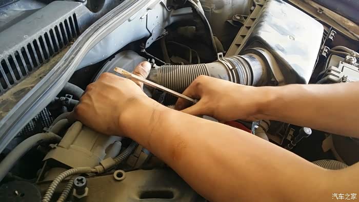

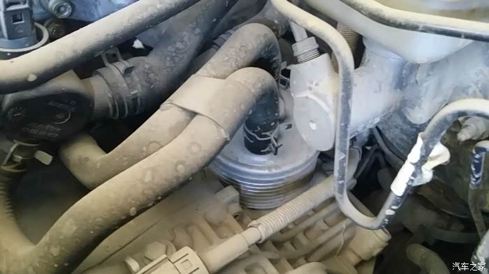

换油要连接变速箱的散热系统,所以要先拆进气道腾出地方。
这就是变速箱油的散热器,循环机的接头就要连接到这个地方

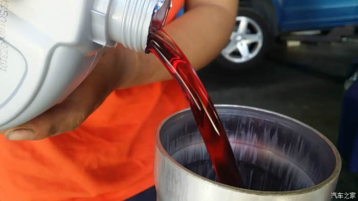

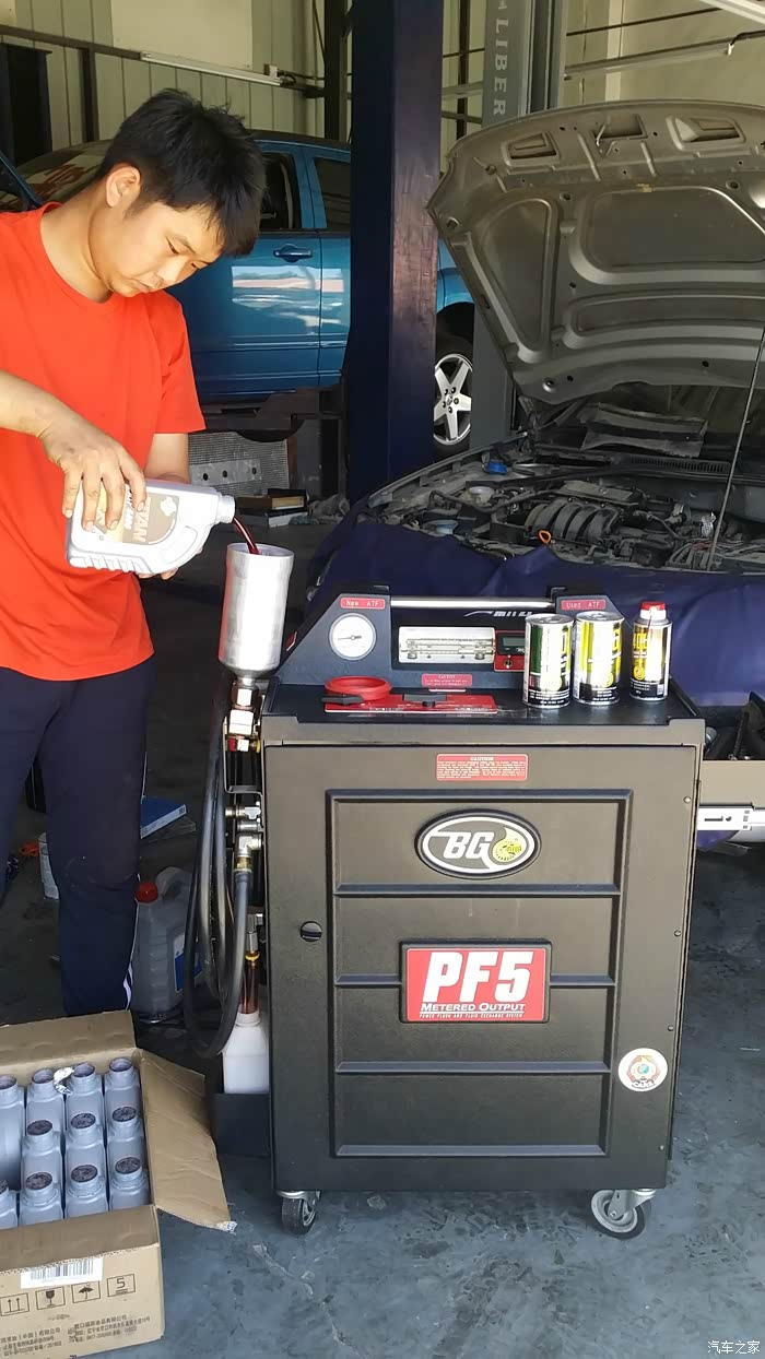

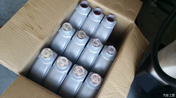

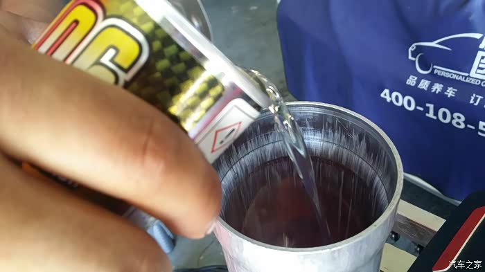

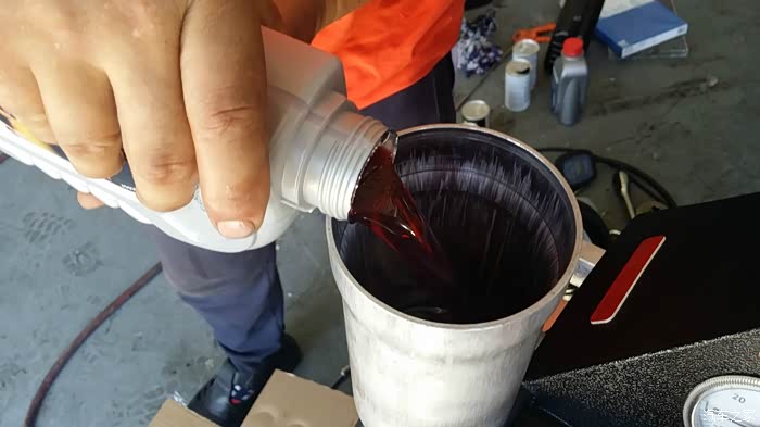

技师给机器里面加入新的变速箱油
加入新的变速箱油,干净透亮。
来张特写,新油看着就是爽。
使用循环机更换,一次要使用12升油。看起来有点多,不过后来看过实际过程,还是觉得这个油量是合适的。
技师将循环机的管路与变速器的散热管路连接

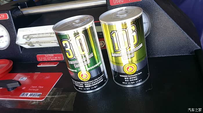

更换变速箱油,先清洗,再保护。产品都是美国原装进口地!效果和质量都是杠杠地!
加入清洗剂。

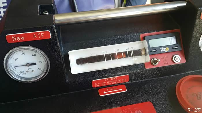

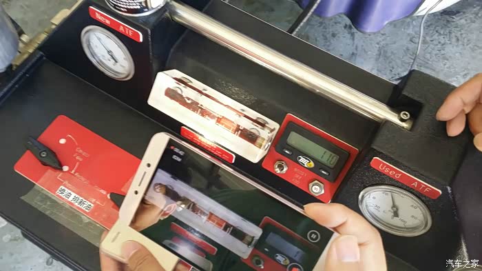

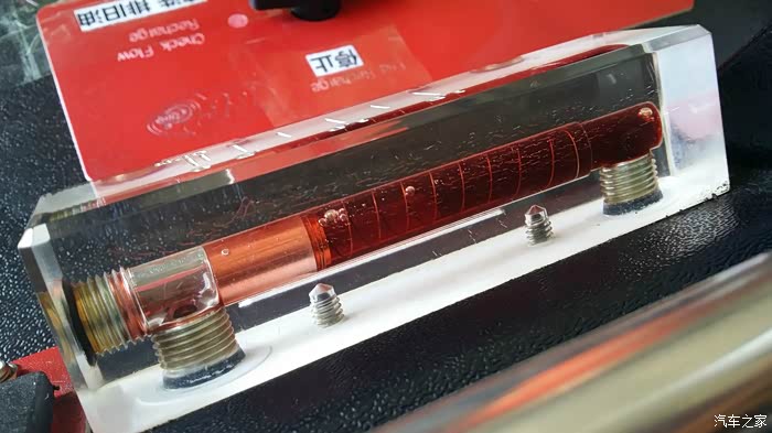

启动车辆,变速箱的油液和机器内的小循环相连接,有机玻璃视窗内的油液颜色就是变速箱内部的油液颜色,旧油的颜色很黑。

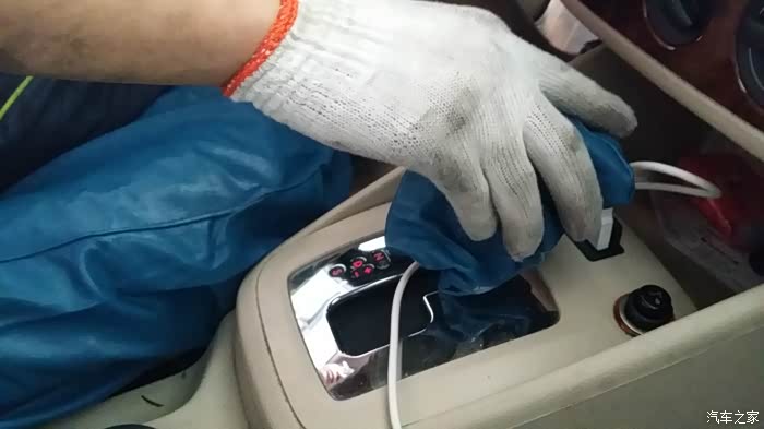

开始清洗,技师要在各个挡位进行切换,每个挡位15秒到20秒,让清洗剂可以流动到变速箱内部各个油道。
技师操作,不断换挡位。

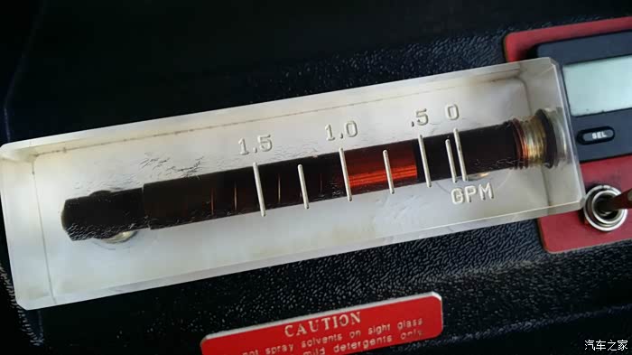

清洗后,油的颜色从很黑变成了非常黑。可见清洗还是相当有作用的。

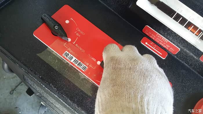

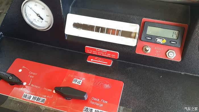

清洗后,切换成循环换油的状态。

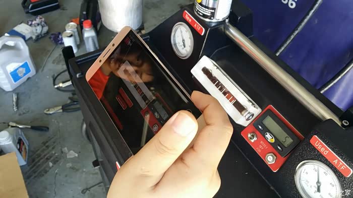

循环1.4升,油的颜色没什么变化。
车主也过来拍照。

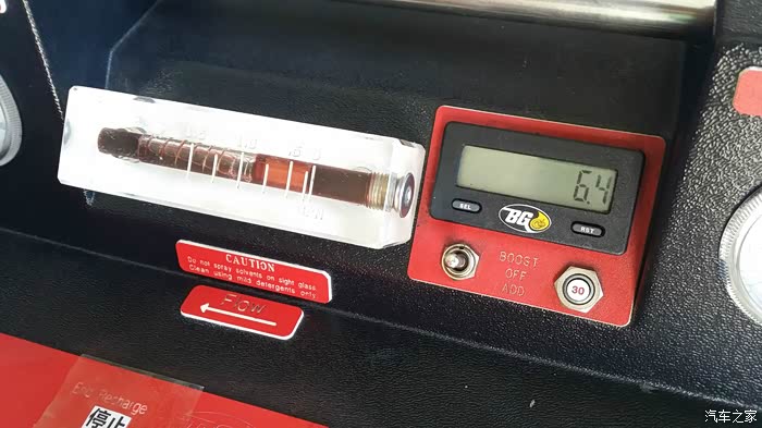

循环到6升的状态,颜色开始变浅了。

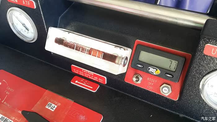

循环到7.7升的状态,油的颜色继续变浅,说明变速箱内的油已经逐渐变好。如果重力换油,更换完,最多就到这个状态了。

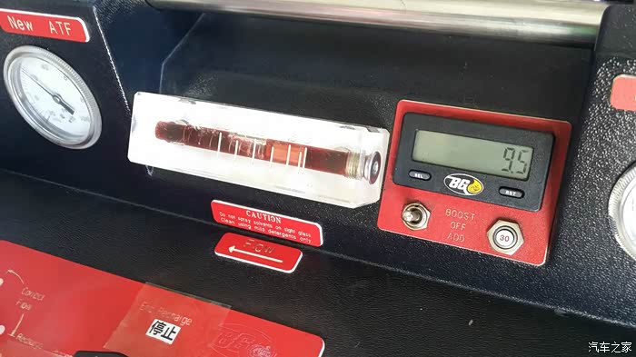

循环到9.5升的状态。
