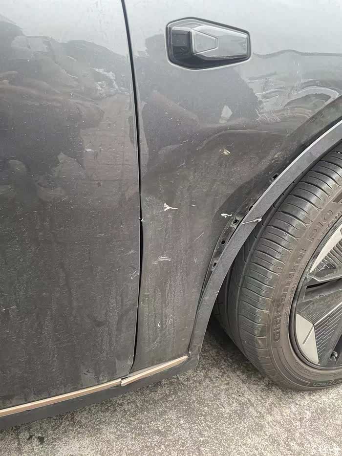

前几天,在一次正常的拐弯操作完成后,车辆不幸被一辆高速行驶的电动车撞上。所幸对方人员无大碍,我也没有让对方赔偿。但事故导致车身右前侧出现明显刮蹭和凹陷,主要损坏部位包括右前,及轮眉,还有下面的装饰条。事故发生在日常驾驶中,车速不快,撞击后车辆副驾的门已经打不开了,外观受损较为明显。
事故发生后,第一时间将车辆开到4S店进行检查。4S店的保险人员以及师傅通过目测和专业工具检查,确认损坏部位仅涉及车身外观件,无内部零件损坏。4S店开出的维修报价为2800元,包括喷漆和钣金修复。
但是由于距离购买保险仅剩不久,考虑到经济因素,决定前往外面的修理厂进行维修。外面修理厂技师同样通过目测和敲击测试,确认损坏部位,给出相对更优惠的维修方案。

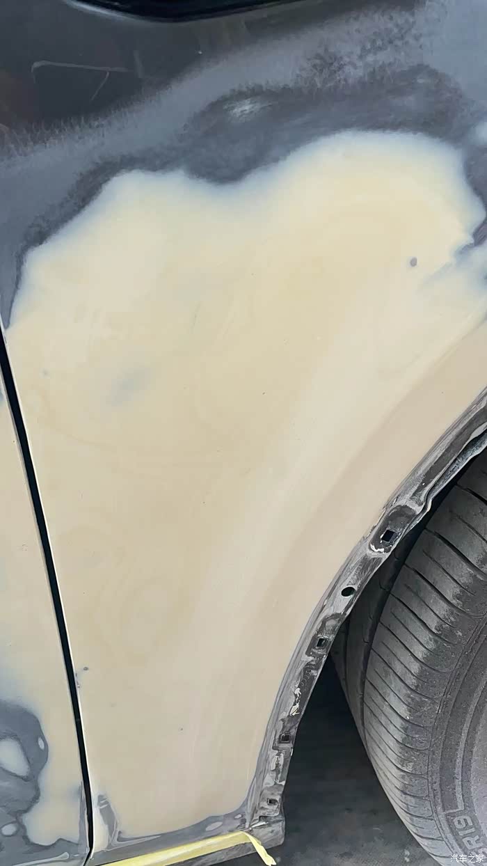

修理厂采取了以下维修步骤:
拆卸受损轮眉。
对凹陷位置钣金修复,恢复原有形状。
轻微修复后直接喷漆处理。
整体喷漆打磨,确保颜色一致,光泽平滑。
重新安装各部件并检查缝隙和固定牢固度。
维修过程共耗时5小时,最终效果与原车几乎无异。
项目价格:钣金修复+喷漆处理一共300元,装饰条暂时不做任何处理。
