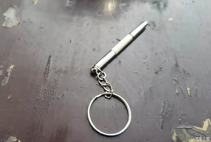

附送的小工具,不过没什么用

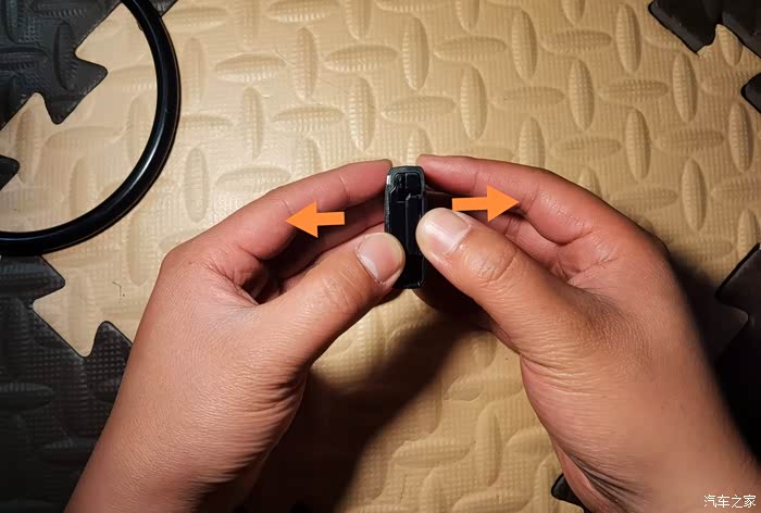

拔掉钥匙后,沿着箭头用力掰开(记住大力出奇迹)别用硬的东西翘,会给钥匙翘坏。别问我是怎么知道的!

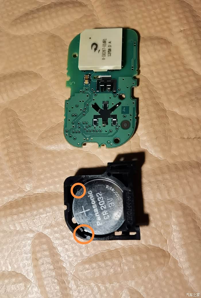

掰开后就是这三样东西了。
抛开其它两件,把关注点放在这里
把电路板拿出来
最主要在这里,看见上面两个小的黑色卡扣没?拿手“干它”!把卡扣掰退下来
就看见这么两个,黄色圆圈内就是取出电池的关键点,记住大力出奇迹(掰坏别找我)其实很轻松就下来了!
电池分离
装上新电池,流程反着来一遍怎么拆就怎么装回去钥匙就满血复活!自己动手省下的钱买肉吃不香吗?虽然好像省下的钱也买不了多少肉!
