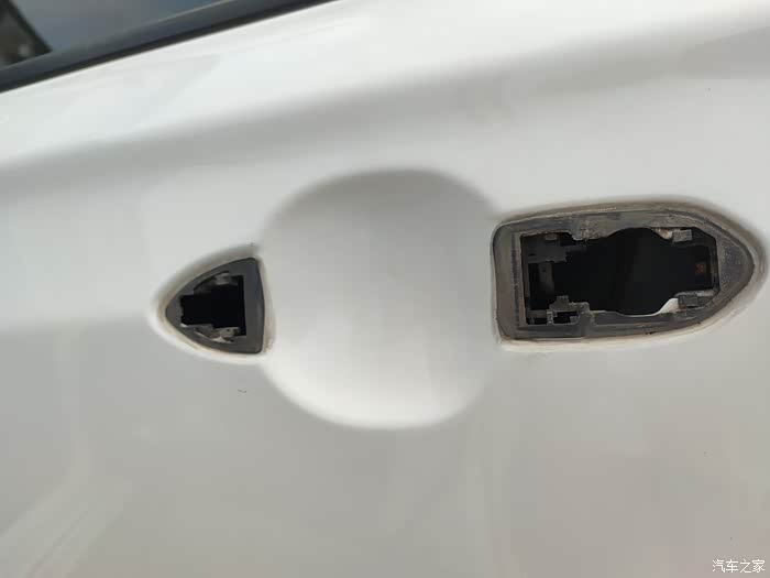

这个是换好的效果图

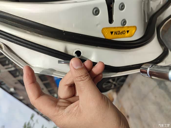

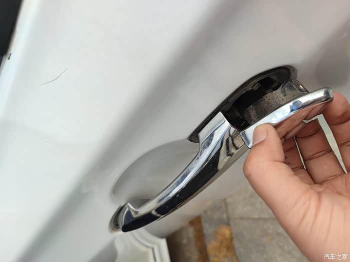

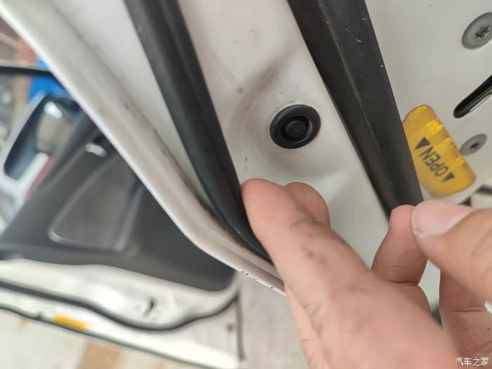

第一步,把里面的螺丝扭松,千万不要扭掉它,注意细节。
第二步,扭松这个螺丝之后把后面这个拔掉。如图所示。

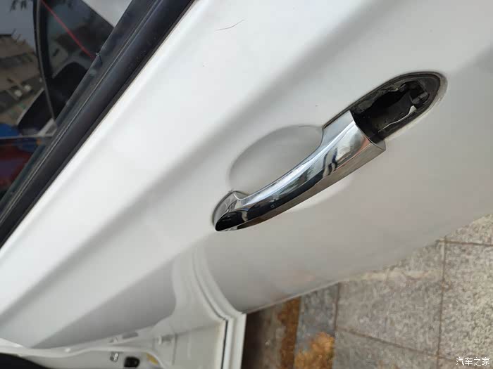

这里就是刚刚扭的那个螺丝。
这个也是一样。

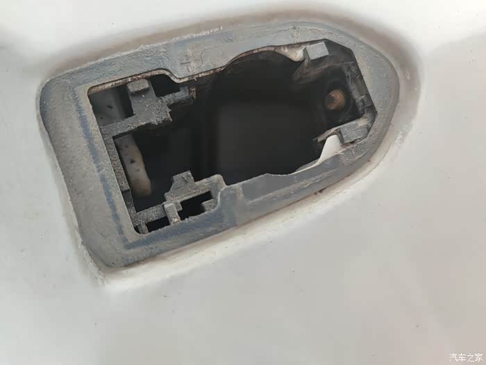

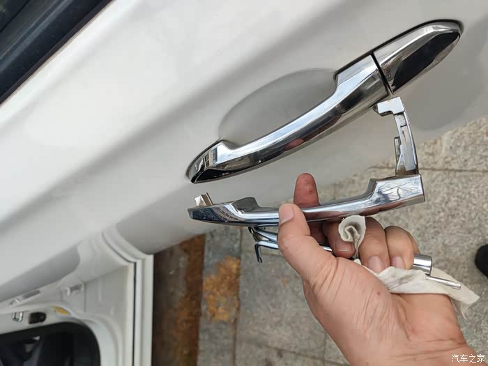

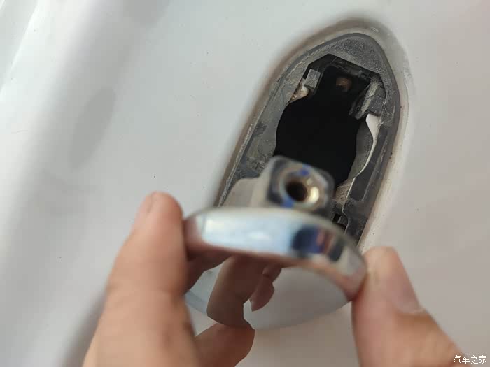

第三步,把坏的拿出来。

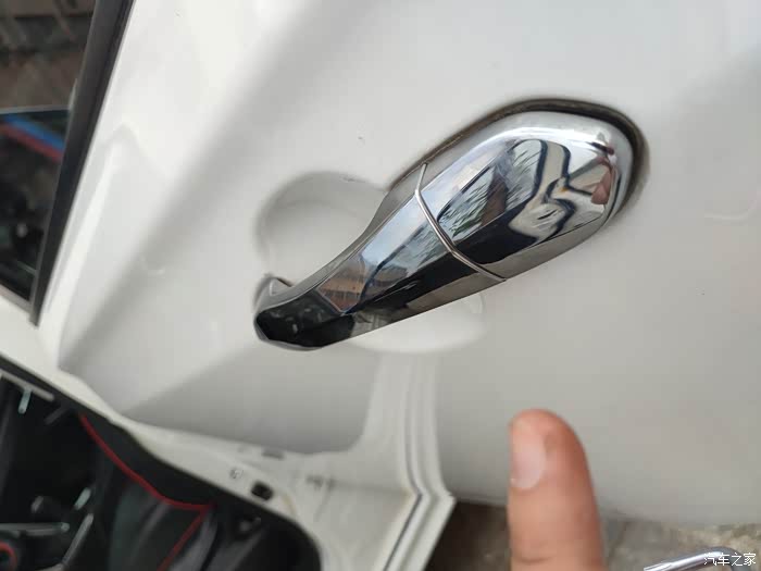

第四步,把这个对准按上去。
第五步,把那个小的按进去,扭紧螺丝。
这样就可以了。
