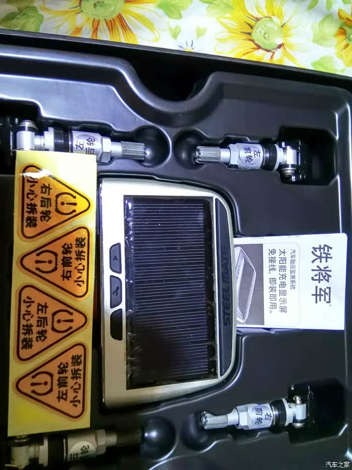

楼主双11买的铁将军内资胎压监测(楼主曾经问过一家维修店,他们说只安装,不卖胎压监测,还制定只安装铁将军的,所以楼主觉得肯定质量不错)

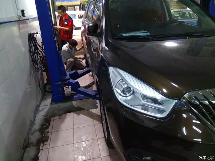

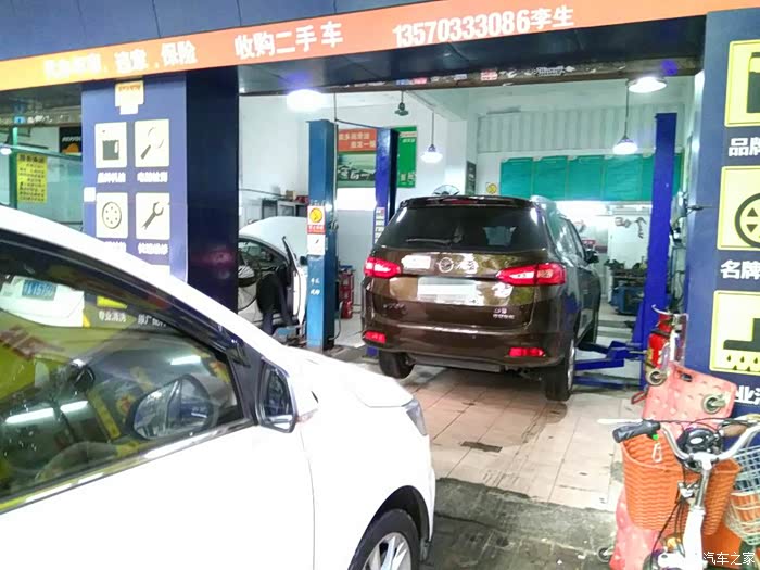

这家店不是很大,不过门口维修的车辆很多,而且比较干净,修车和等的都是本地人多,感觉比较亲切

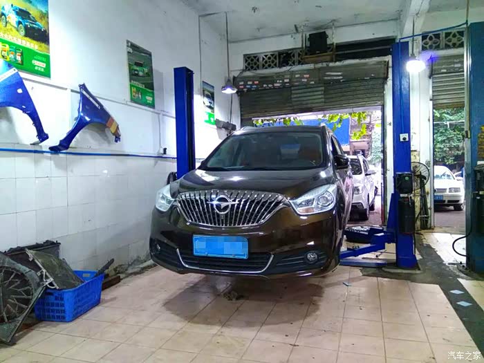

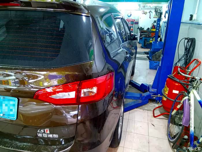

小七被楼主开上了手术台
不知道小七心里是否会有点紧张

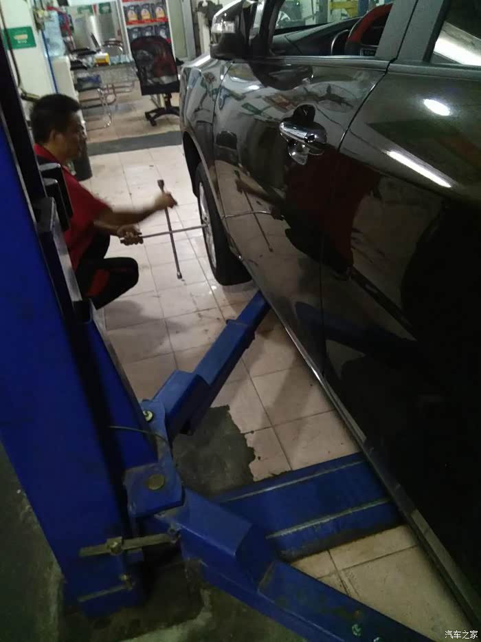

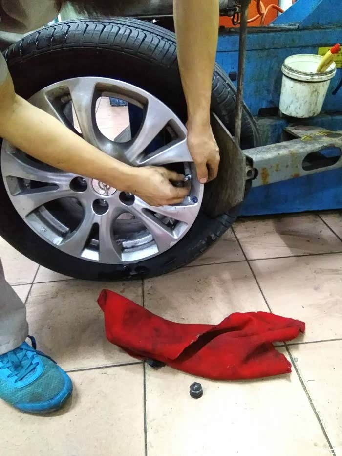

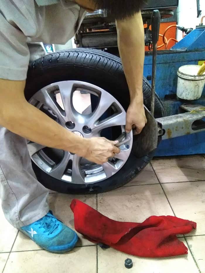

修车师傅开始拆车轮了,第一次给小七动手术,楼主心里都有点紧张
看这张,小七有没有种睁大眼睛害怕的表情

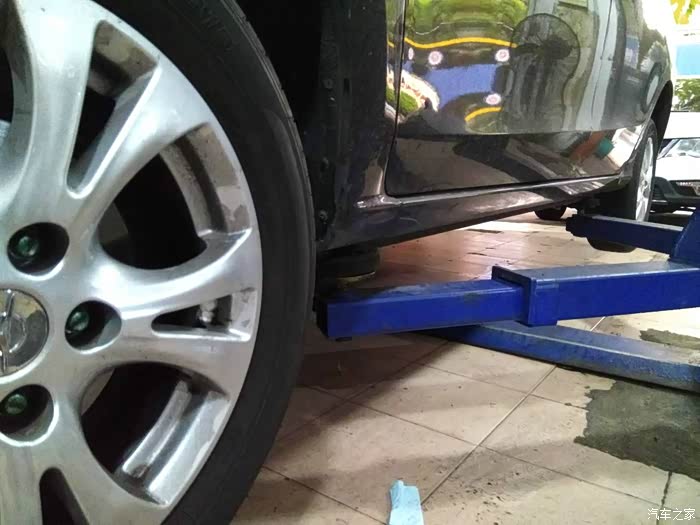

车轮升起
其实修车师傅们还是比较的温柔的,三下五除二就把小七的车轮拆下来了

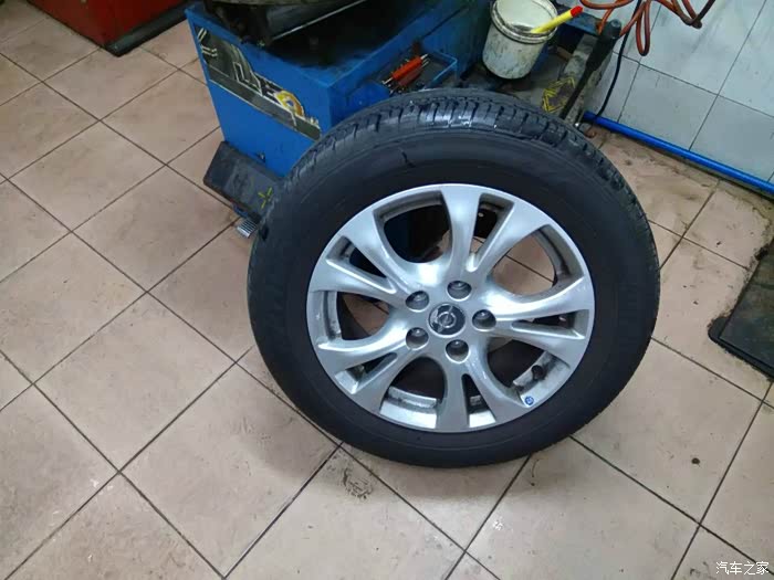

问修车师傅这种轮子多少钱一个,师傅表示不知道….楼主觉得尺寸还蛮合适的

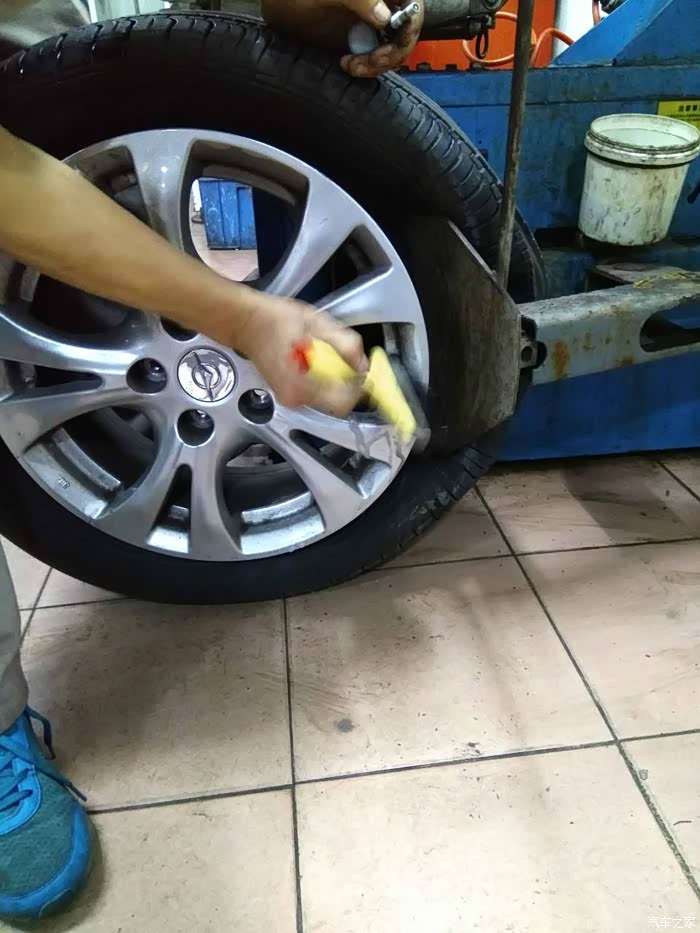

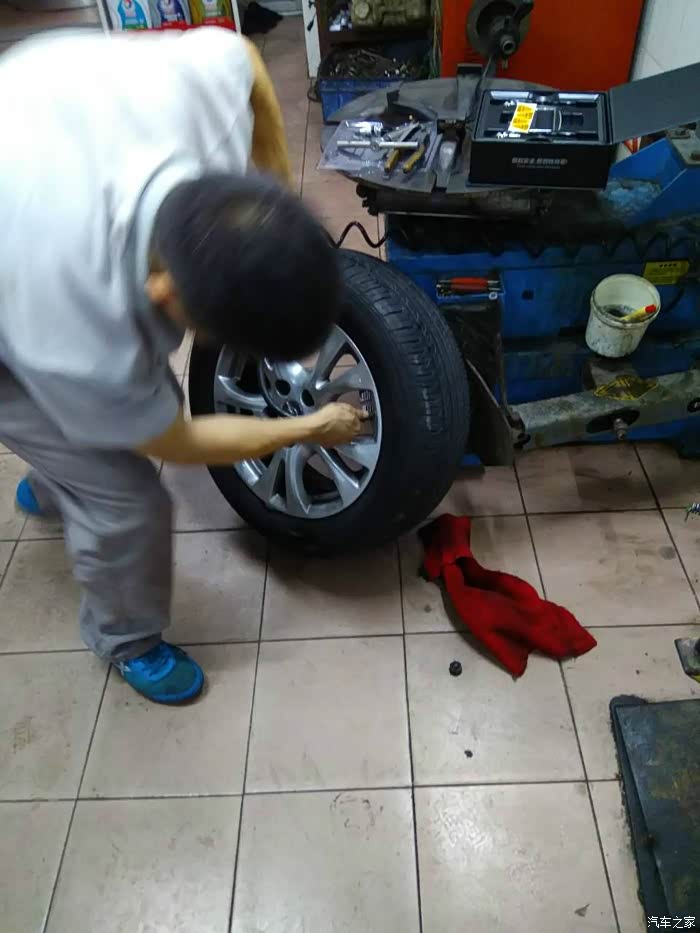

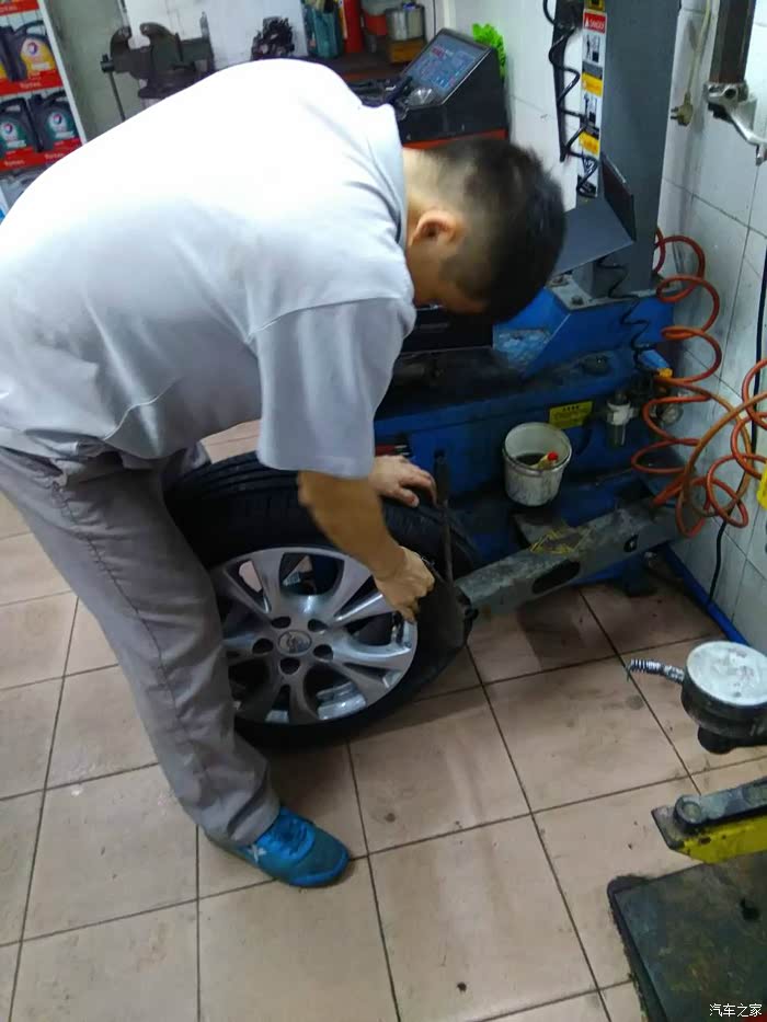

修车师傅开始对车轮施工了

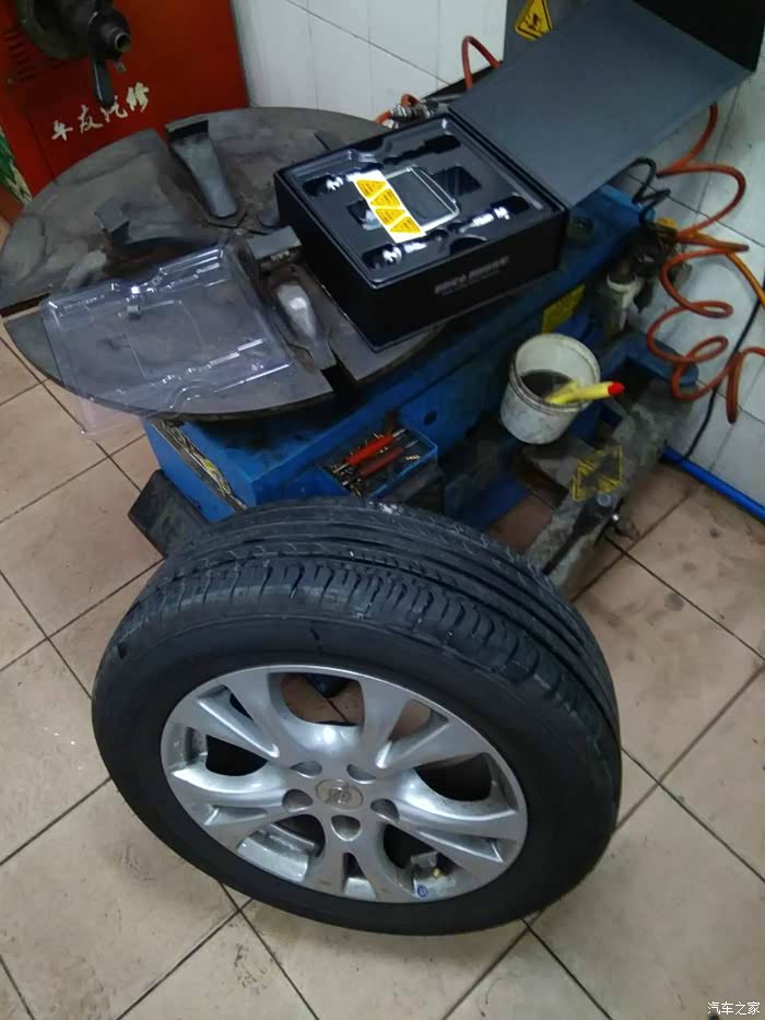

先把轮胎拆下来

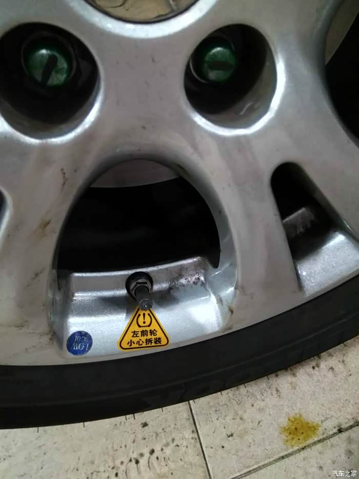

动作还是相当小心的,拔掉原来的气门后,在上面涂抹洗洁精让胎压监测气门更容易塞进去
装上胎压监测气门
重新打气,检查是否漏气
贴上警示标签,以防以后补胎或其他施工时不注意把气门拆坏了

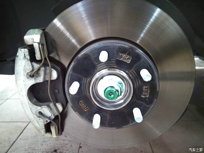

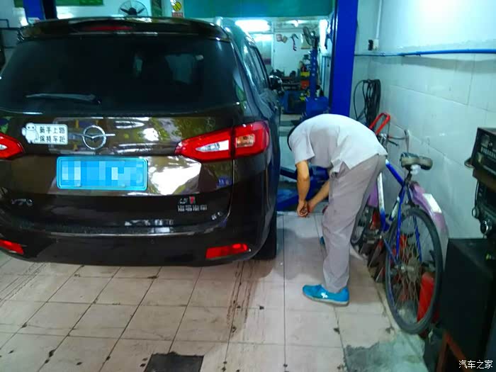

趁师傅们在施工的时候我在检查小七的刹车盘,还很光亮吧

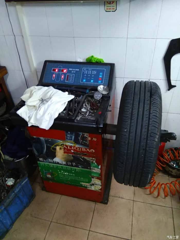

最后当然不能少的步骤——四轮动平衡
这张照片我看了就想笑,不知道此刻小七作何感想
趁修车师傅走开时自己看了看做动平衡的仪器

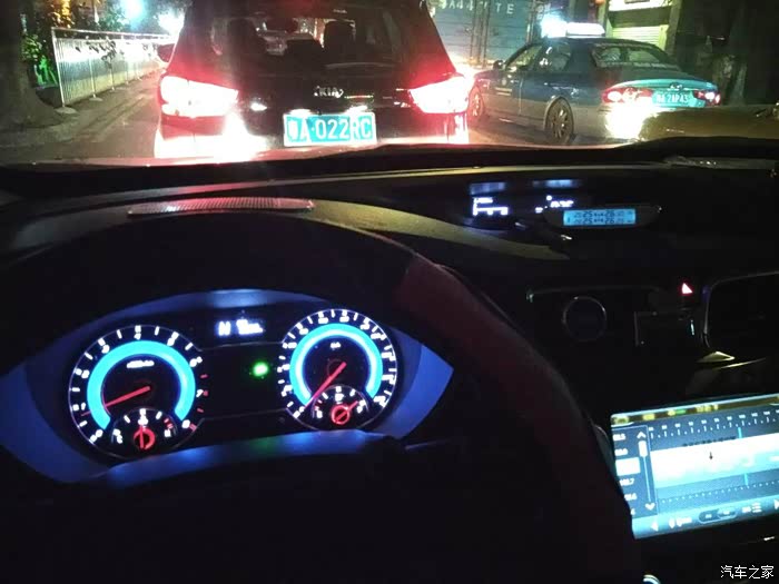

最后把车轮依次装上,并匹配胎压监测显示器,就大功告成了!
接下来就让大家看看效果

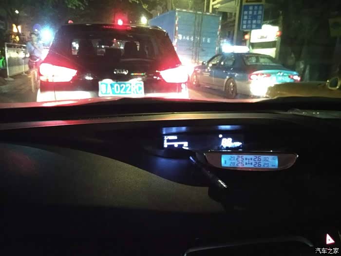

在夜晚会自动感应并亮灯

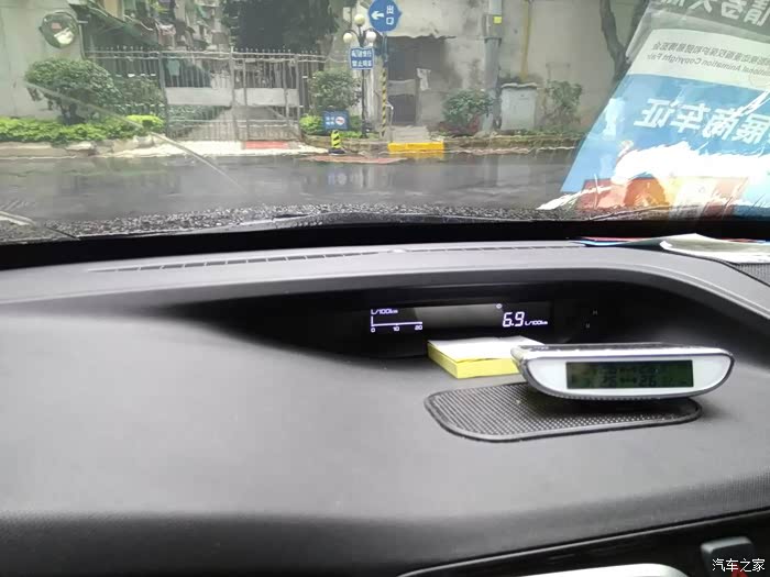

早上就保持正常显示
