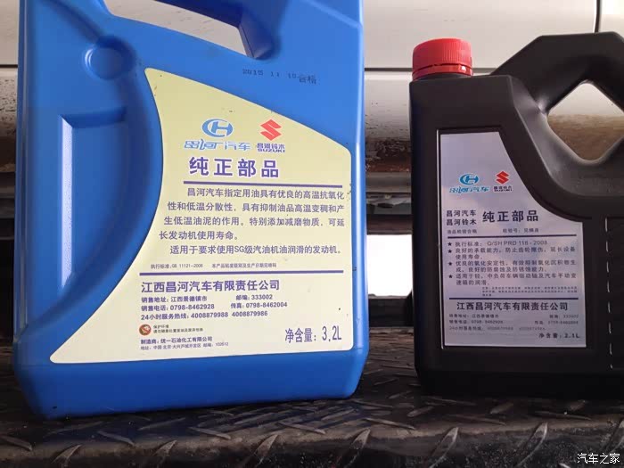

机油,级别是有点低,但够用了,齿轮油还行

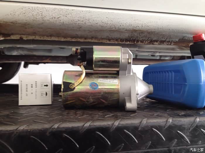

这是准备换的启动机,拍的有点远,重庆的

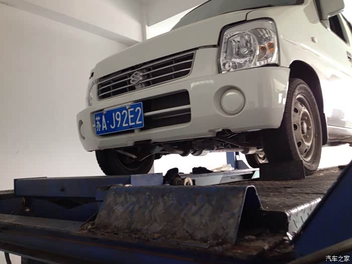

车牌不挡了,改天开上我的地沟检查检查,说实话,4s那个举升机我是不敢往里钻

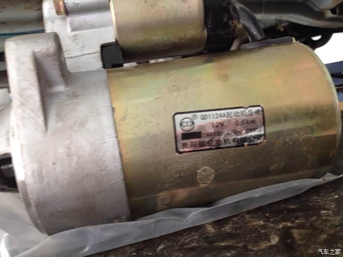

这是换下来的启动机,是贵阳产的,我也不知道哪个是原厂的
综上所述,今天明白了,原来我这北斗星前面的不是s标,是昌河的昌字,所以发动机是东安的也理所当然了,不过我对这台发动机的表现还是挺满意的,换油我就没拍了,全程跟踪

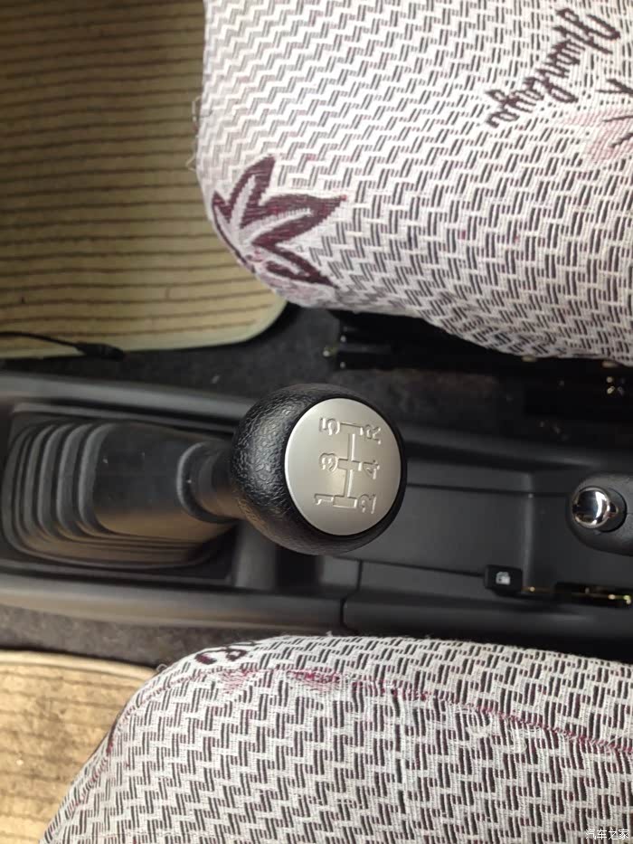

最后忘记说了,在空档位置直推3档和在空档位置直接推4档不好挂不是通病,忘记拍了,把油箱盖下面的塑料扣下来,然后再把档把的防尘塑料往上拿掉,左边的拉杆有个塑料卡子卡住螺丝的,把卡子卡螺丝的位置调一下就好了,好像是往机舱方向移动,很简单我没细看了,有喜欢动手的绝对能搞定,防尘塑料侧面还有螺丝不要忘了拆,这下电机换过,早晨启动应该不会打齿轮了
