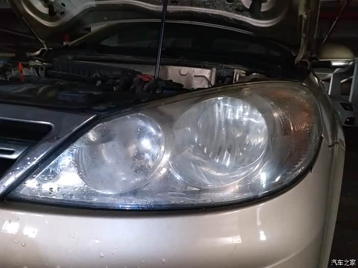

11年老朗逸,大灯已经发黄,表面磨损严重,年检左灯亮度不足。决定自己更换,这次不换总成,灯罩价格68块送蛇胶。大灯价格在400,

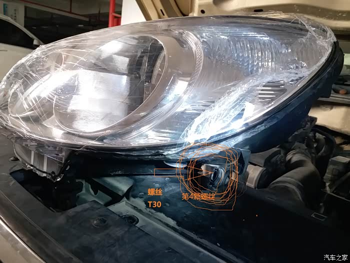

先拆前保轮胎侧的4颗螺丝。
再拆下面3颗螺丝。把前保向外侧拉开。
大灯共有四颗螺丝,把中网4颗螺丝拆掉(这图只画出2颗)缓冲盖下还有螺丝。
大灯插头 ,这里是拆下来的示意图。实际上这面是看不到的。。拆了好长时间,,摸索中
杠杆原理,螺丝刀向内压
杠杆原理,螺丝刀向内压
使暗扣向外开,
大灯终于拆下,示宽灯没有拍照。
