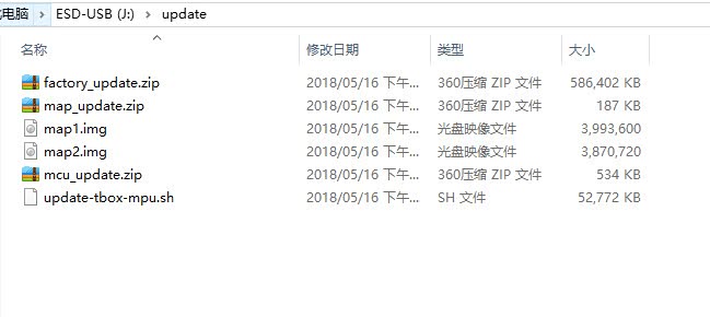

智慧型、智尊型下载地址:https://pan.baidu.com/s/17ObDnQ-Hfk2ofL7oeI7SUA 密码:0nzc,进入后下载update文件夹(里边有六个文件),将update文件夹放在U盘的根目录下;
智联型软件下载地址:链接:https://pan.baidu.com/s/1pBDUyrefVLUeWkAZ33YXtQ 密码:sc6r,进入后下载update文件夹(里边有六个文件),将update文件夹放在U盘的根目录下;
U盘设置
这是下载好的文件
U盘要准备16G或以上的,格式为FAT32的
直接复制update文件夹,放到U盘根目录就行。把U盘插到博越扶手箱的USB口,确认U盘可以读取之后,开始升级操作。

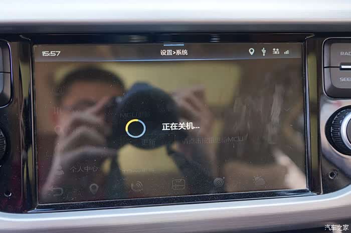

MCU升级
点MCU更新之后,车机会自动关机
进入这个页面
大概5分钟后,更新成功,自动重启。

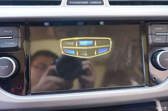

再启动的时候,就变成了新界面了。从按钮上,大家能够轻易分辨每个图标的功能,就不多啰嗦了。

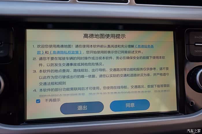

在这里稍微带一下新地图特性。打开地图后,会是这个页面,点“联网激活”即可。
但是重新进入系统后,这些步骤可以先不做,因为还有一个TBox要升级。
勾选不再提示,并同意
