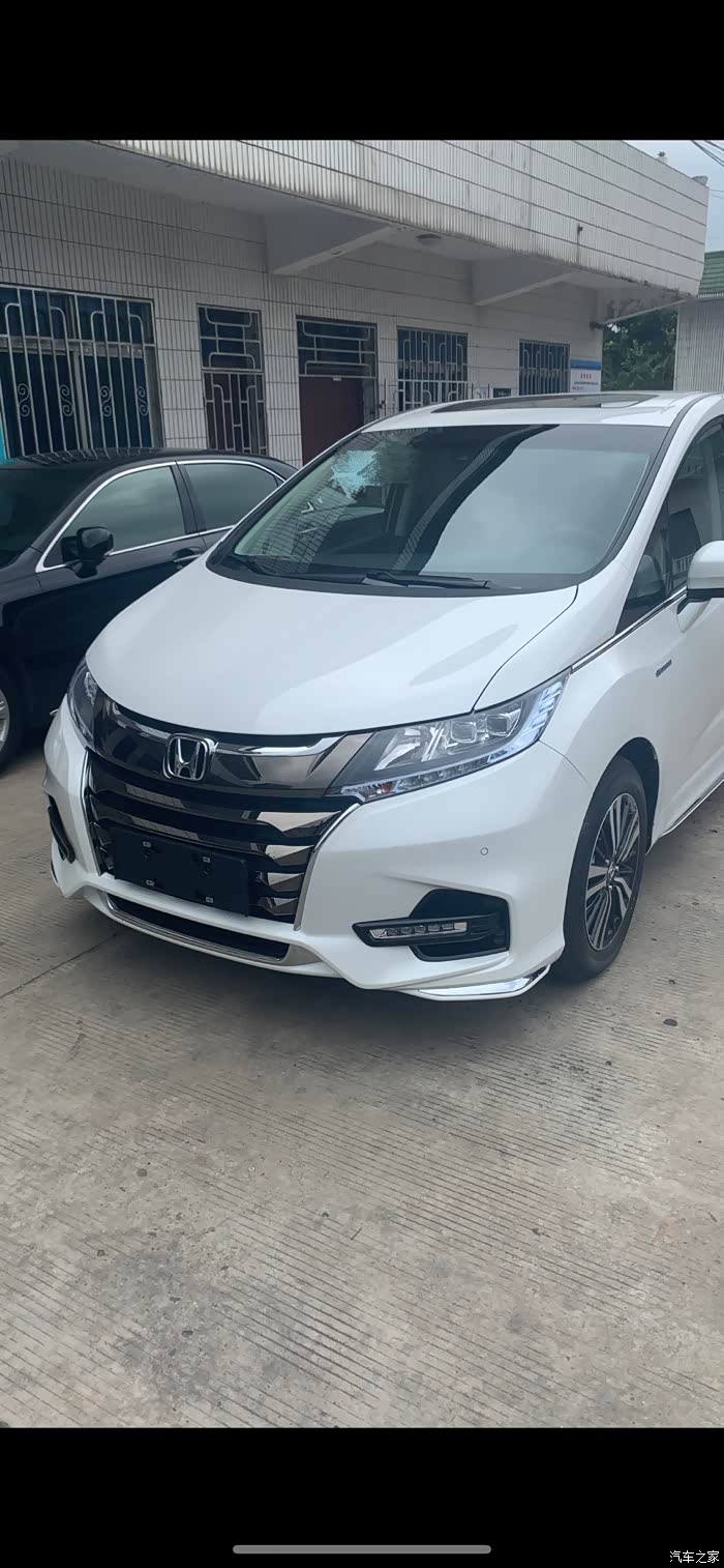

车头大气,也很时尚,还是挺喜欢的
车身尺寸合适,我和老婆试过,把中间座椅向两侧拉后推到最后,我们坐进第三排,一点没问题,很舒适,赞一下日本设计师偷空间的技能……

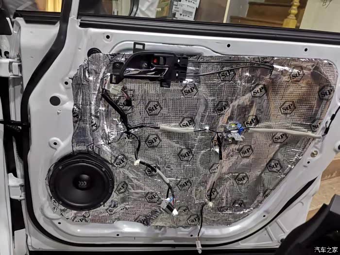

拆开来就是这样空空如也的门板…处理了很久的胶水,这是已经在做施工内层隔音了…原车门板里面有一层防水层,加了点海绵材质的东西,就算是隔音了…
就这玩意儿,拍的小视频截图的,没有拍全图…这本田,真的太会省钱了…

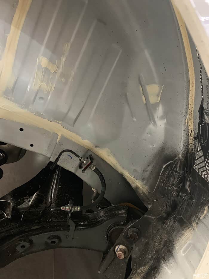

原车前轮槽里应该是喷了一层底盘装甲,小哥除了大概半个多小时,很负责任,他说不除干净会影响隔音密封,也粘不牢…

右侧后门施工后效果,都是双层隔音
轮槽隔音,他说用的高档的,比门上用的好很多,做了三层,因为这地方是发动机噪音和风噪胎噪的主要来源,哪怕不做四门,只做轮槽都会有很大提升…
右前门
