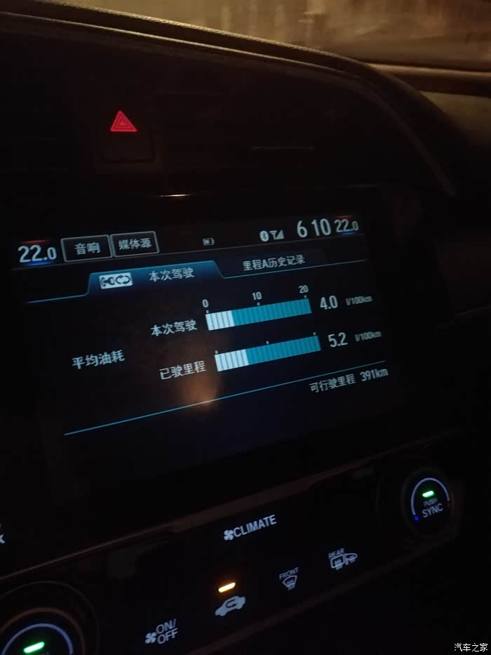

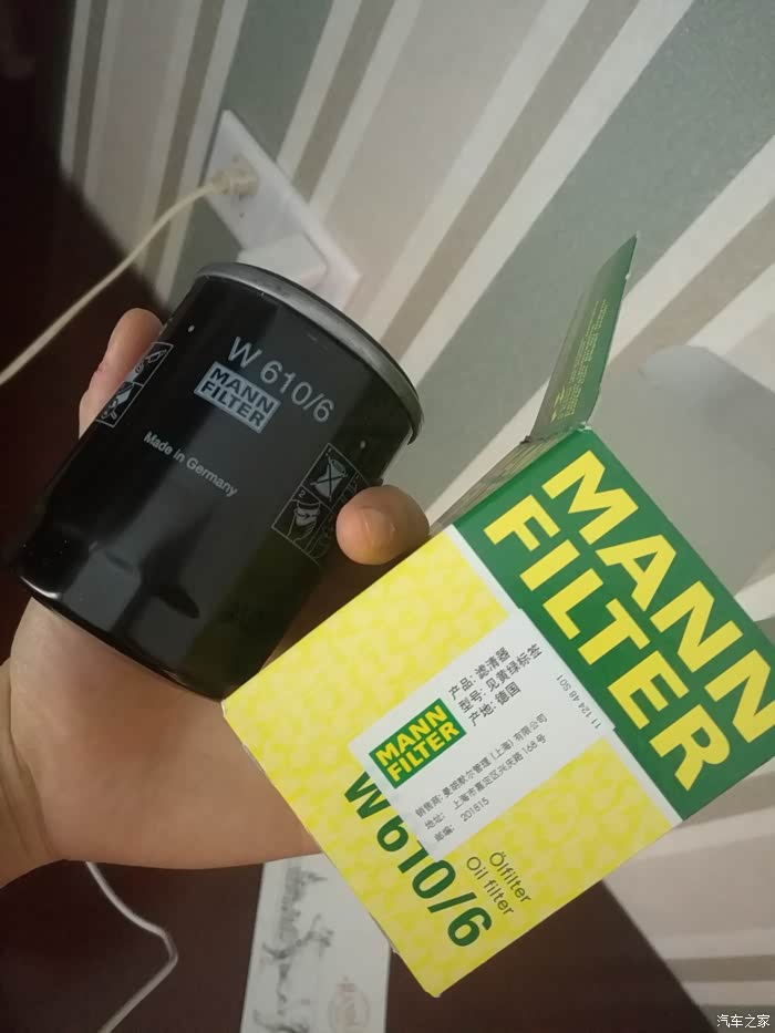

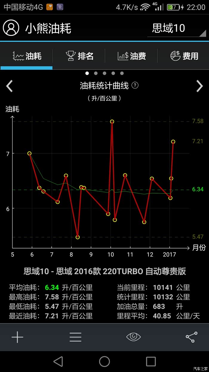

发送机:L15B在当今量产车上的热效率几乎是最高的如果没记错应该是在36%左右,这也基本决定了此车在同等功率输出的情况下有更好的燃油经济性。数据方面,厂家给到的是177马力和230牛米,但是参考论坛车友马力机实测的数据——轮上输出就已经达到了177马力和250牛米左右的数据,这么看即便本田把数据标到190马力和260牛米也无可厚非。实在感叹本田为何名曰“技研”二字,如此谦逊的还有百公里加速成绩,官方给出的数据是8.3秒,媒体及车友实测则可以达到7.2秒左右……当然除了数据层面的东西,还有很多是数据无法直观展示的。结合转速表可以看到,日常起步的时候当转速超过1300转左右的时候发动机就会明显开始出力,当达到1800转左右的时候则有一个动力的爆发,个人认为前者应该是这款发动机的扭矩特性,也就是说飞度上搭载的1.5升自然进气发动机应该也是这样的表现,而1800转的出力点则是涡轮建立正压后的生效点,此时进气量开始增大,扭矩平台成型。通过小熊油耗这个软件,我完整的记录了这11000公里的油耗水平,其中前5000公里使用93#汽油,随后改为92#。正常情况冷车启动不怠速热车,启动后检查仪表,安全带和周围视野,整个过程10秒前后直接挂档起步,夏季热车距离很短,只需要以30~40KM/H的速度行驶不到一公里水温即可上升到正常范围。冬季同样的情况则需要1.5~2公里。冷车状态下行车电脑会控制发动机启停停止工作,避免因为润滑不畅造成的发动机磨损,仪表盘也会显示相应的信息,非常贴心。但是冬季的自动启停也会经常性的提醒无法工作,原因是蓄电池电量不足,不知道这是我的个例还是其他车友也会遇到同样的情况。自动启停功能实际体验下来是非常有效的,本田的行车电脑在计算油耗的时候会将停车怠速的燃油消耗也计算在百公里油耗中,而像上一代迈腾等大众车则会将这个比例大大缩减,停车熄火的确可以大幅提升市区行驶的燃油经济性,而且起停系统也可以很好的理解驾驶者的意图,点赞。这11000KM综合油耗维持在百公里6.34升,非常满意。其中夏季油耗会维持在5.8左右,冬季维持在6.4左右,属于正常现象,最低的百公里油耗出现在春节期间,去忻州接兄弟,往返180公里,没有大的起伏路段,车流量很大,平均速度70KM/H,表显百公里油耗5.0。另外排除隔音效果的好坏,发动机的声音还是比较粗野的,颗粒感很强也很低沉,尤其是转速在2500到4000转区间时,还是很动听的。发动机首保是在经销商完成,换用0-w20的绿桶半合成本田机油,实际使用感受不错。随后在8000公里左右换装安索0-w20全合成签名版机油及德国生产的曼牌机滤(机滤型号为w610/6)均在京东购买,同时换上了在淘宝选购了油性的进气滤芯。机油换油后没有感觉有明显的差异,转速提升依旧迅速,不摘档滑行距离也没有明显变化,油耗同样维持在原先水平,唯一不同的是使用寿命更长,我将在19000~20000公里或是1年之后再去进行下一次发动机保养。这样算下来成本其实和使用半合成0-w20机油没有明显区别。我觉得还是勤换油会更好一些吧。
全程油耗记录,没有一次遗漏,这箱油还没有跑完,所以不能显示11000的里程

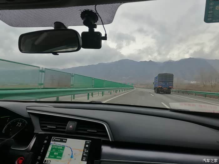

涡轮的散热能力不用担心,长途行驶水温保持很恒定。不过图中GPS有误哈,我全程没有超速驾驶

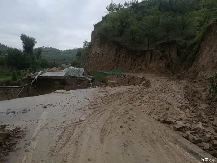

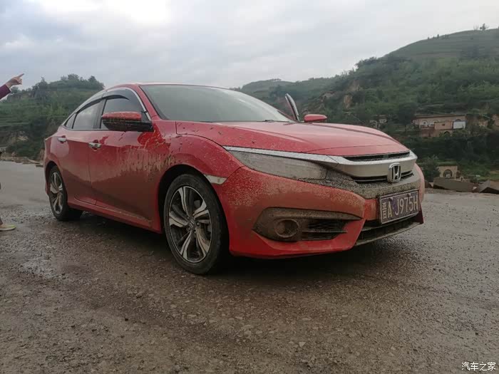

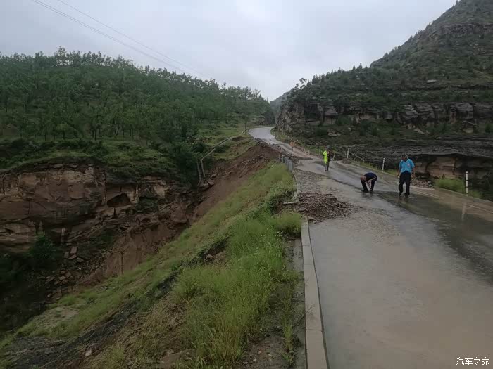

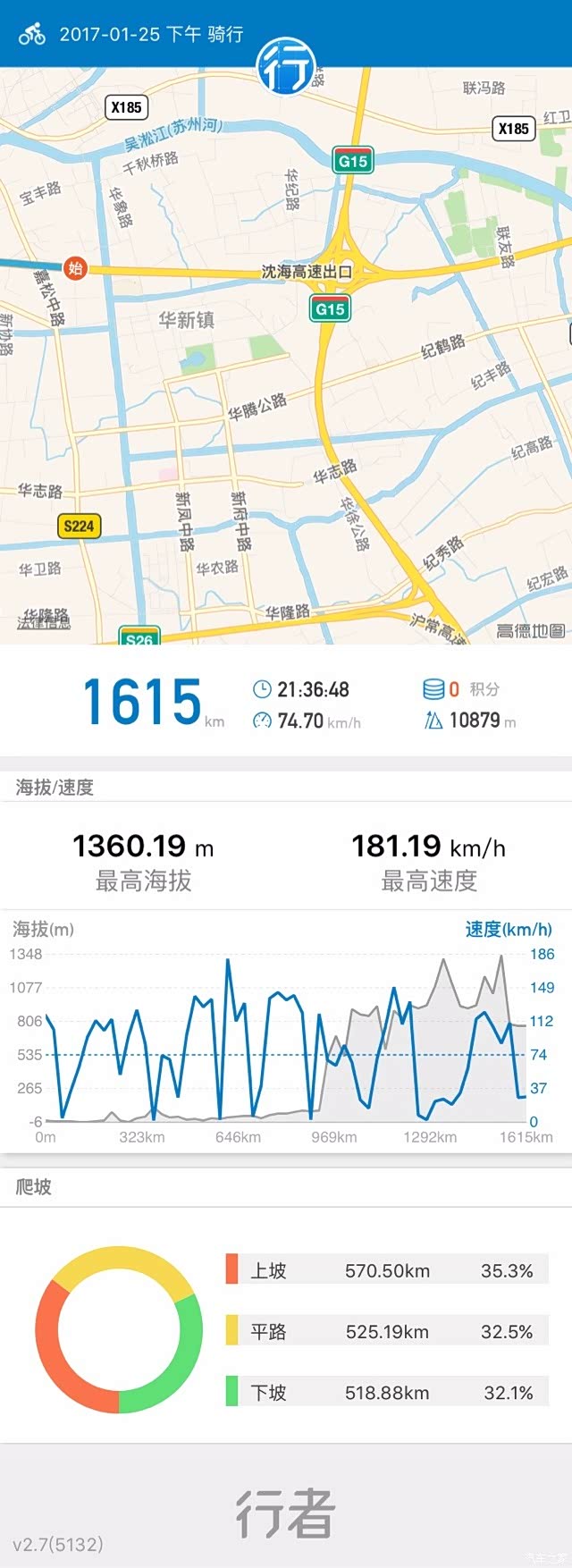

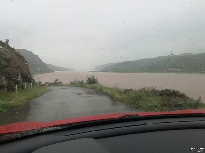

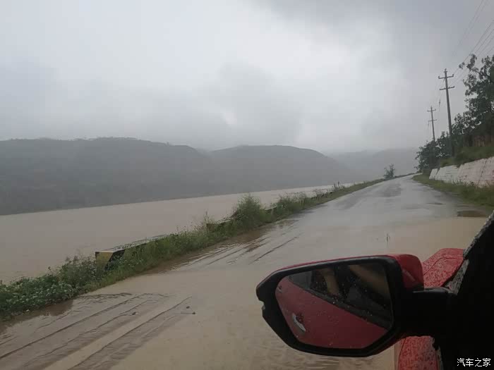

底盘感受:这个东西就是玄学了,各有各的道理。日常温和驾驶的时候, 整体表现很舒适,大小震动的吸收都温和而干脆,回弹阻尼较高,可以很好的在大幅压缩后拉住车身避免余震,同时小震动的处理也恰如家用车其分,但是底盘刚性还是感觉不足,而且偶有松散感。高速行驶的稳定性很好,得益于优秀的流线型车身及完整的底盘封闭措施形成的下压力。在太原某封闭道路内载双人测得最高速度为208KM/H。加速度最大范围出现在40到90范围,140以后逐渐显示出1.5升小基础排量不足的劣势,不过日常高速驾驶已然足够。自测百公里加速时间为7.8秒(略微上坡路段,起步闷转速1300,关闭电子辅助)。满载时偏软的避震会被严重压缩,“塌屁股”的形象很是让人心疼。单日最长行程800公里,当天大雨,全程行驶在山陕交界的沿黄公路,其中有100公里由于持续降雨很多路基被冲毁,落石频发,路况以泥泞非铺装和积水居多。离地间隙不足的劣势此时暴露无遗,多次托底,导致铝制发动机护板严重变形,后半部分脱落,而护板的固定方式采用卡扣而非螺丝固定,也导致变形后的护板无法再重新安装归为,只得以扎带固定,倒是不影响使用。经历这一次的险恶旅程之后对车也有了一份特殊的感情,千磨万击还坚劲~任尔东西南北风。持续高速行驶的经历是在临汾和运城境内,当时车内载有4人,其中200公里车速基本保持在150km/h上下,转速保持在3000左右,动力响应开始迟滞绵软,跟基础车速较高和载重量较大有直接关系,相比于大众系列的1.8T车型,在此车速下的表现还是有明显差距,但是绝对好于大众1.4T车型和福特1.5T车型的动力表现,底盘表现异常稳定。此车况下油耗升至百公里6.9升。

前方就是险恶的路基冲毁塌方路段

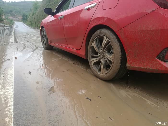

这种积水路面,就会发生水浮现象

拉力车的既视感,泥地情况下陷车一定要记得暂时关闭车身稳定程序,并且开启小绿叶模式,缓慢给油脱困
过去的时候发动机护板的尖叫很揪心,这次offroad直接导致发动机护板的脱落

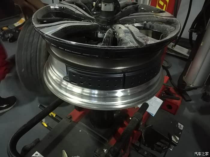

NVH:给不了解这个词汇的同学们解释一下:噪音、震动和舒适性。之前没有大量接触过本田车型,坊间的观点是此为本田命门,虽然普遍反映换代后有很大改观,但是就个人实际体验而言还是有不小的遗憾,粗壮的发动机声音还可以接受,毕竟也是血液中流淌着汽油的青年,但是同样高亢的胎噪就难以说服自己了,虽然配备了横滨的DB系列静音轮胎但是此胎表现出了双重人格的特质,在新铺装路面上可以说是如幽灵一般,但是随着路况变差它的嗓音也会突然摇滚起来,而且是重金属风格。这套胎从花纹上来看沟槽比较窄浅,理论上来说高速状况下的排水性可能会受到限制,在上文中提及到的雨天行驶经历中就有所体会,遇到积水路面会有较强的减速拉扯感,速度较快的情况下还会有明显的水浮现象。我个人的车内噪音还有天窗盖板的共振嗡嗡声,车友会同胞普遍反映的中控异响倒是没有在我悲剧重现,但是后减震器在应对突然的颠簸时发出的声响听着的确是比较松散。车身震动方面做得也不是特别好,D档刹停后尤为明显,不能说到了影响舒适性的程度吧,但总还是会破坏整车的质感。

轮毂内部的静音块,本田已经开始弥补自己的短板

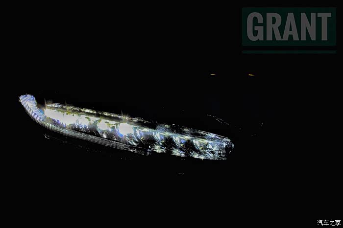

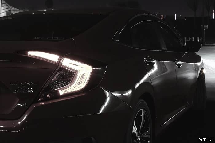

碎碎念:大灯漂亮不漂亮,那没的说,但是照射的实际效果并没有想象中的好,灯光强度是足够的,夜间在高速上行驶,点亮远光灯能非常明显的看到500米开外的道路指示牌反光。但是雾霾天气下的穿透度不足,聚集灯光的能力也有所欠缺,可能是偏冷的色温导致穿透性局限。

灯光在雾霾和雨雪天气里会稍微感觉穿透力不足,光束也比较散

LED大灯的发热量很大,长时间使用,灯头部分的机舱盖板和翼子板会比较烫

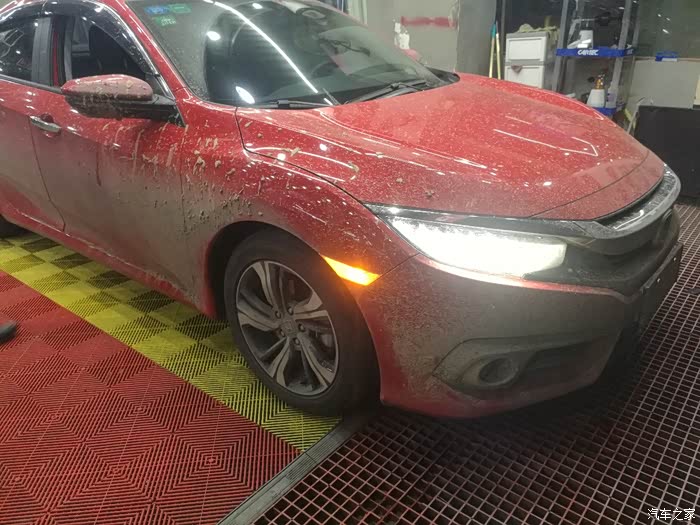

洗车遇上蝙蝠

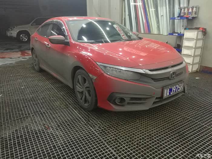

漆面的抗划痕能力嘛........
