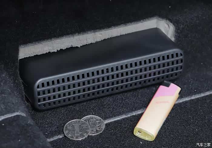

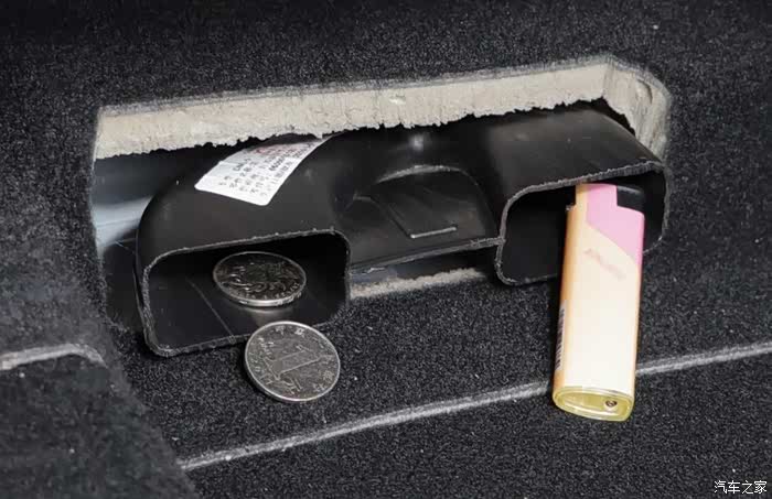

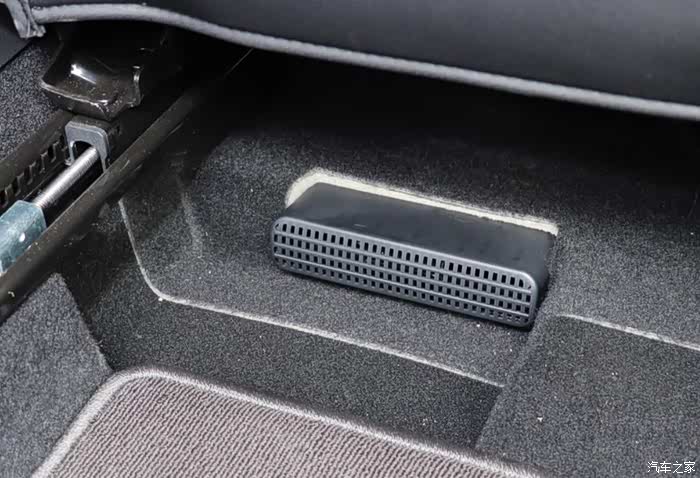

之前网上看到别人装了后排脚下出风口的罩才发现那个出风口有那么大,确实容易进东西,本着强迫症精神也买了一套打算装上,然后........先看网上介绍的图:
口大易进东西
盖上了就进不去了
盖好的样子

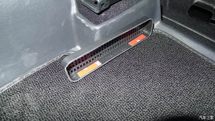

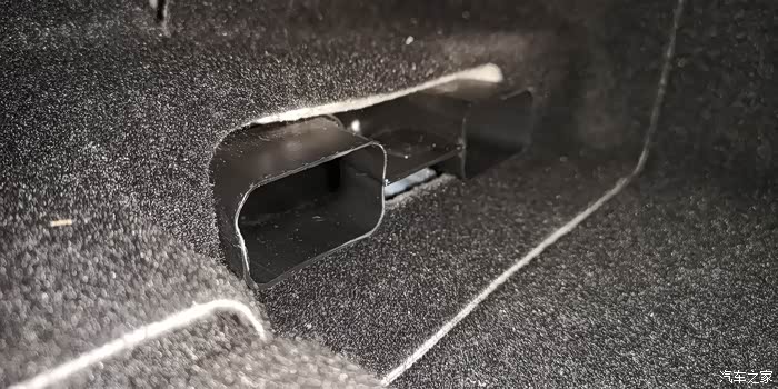

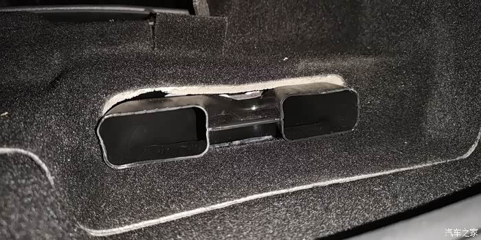

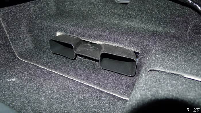

网上安装的一切是那么的完美,结果我买来以后往上一装,靠,怎么塞不进去,就套上了一点边儿,仔细观察了一下,估计是2020款高能版这部分的隔音棉也调整了一些尺寸,收边比以前紧凑了还是薄了?见图吧
怎么感觉棉薄了?错觉?
侧面看出风口上面露出的还比较多,下面就露出一点点
套上以后插不到底,郁闷

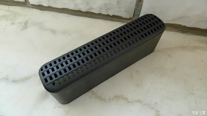

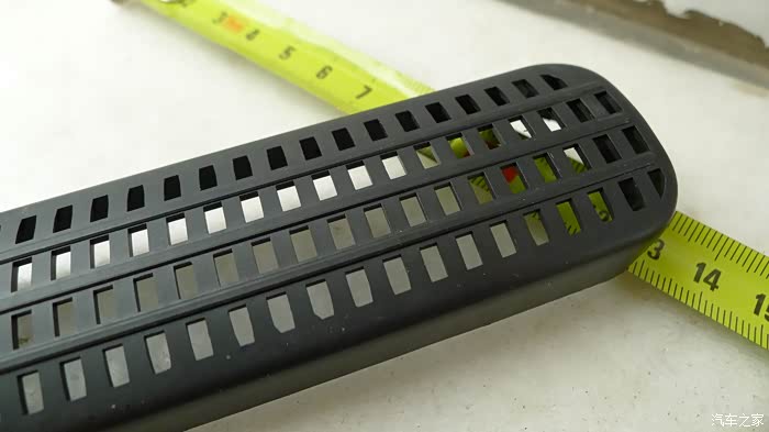

强迫症又犯了,开始改造!

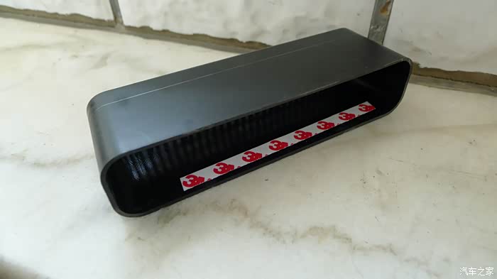

买来的里面还带双面胶

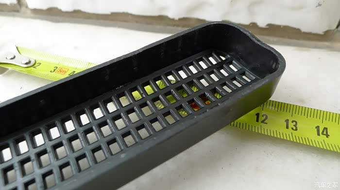

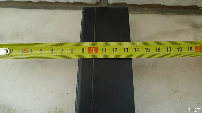

画一条线,准备切了

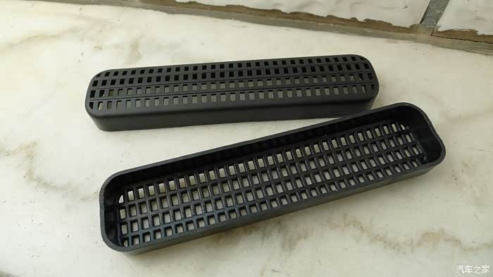

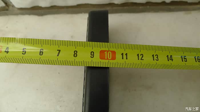

切的场面请脑补。#%#¥……@%!切完打磨完的样子
减少了不少厚度
不知道这么密的孔影不影响出风量
本来想二孔合一孔改大点来着,后来懒得折腾了

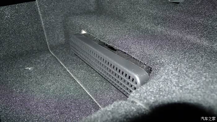

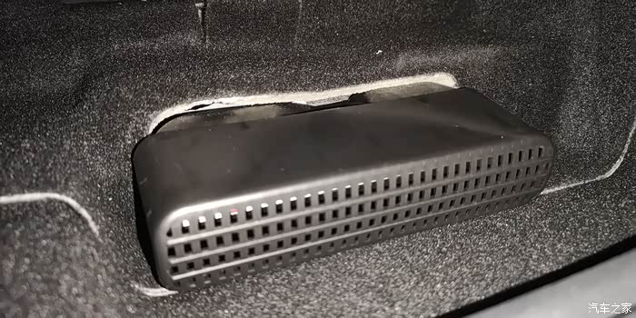

贴好双面胶
准备往上扣

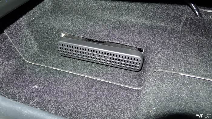

完美
齐活!
