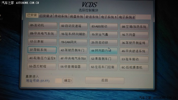

言归正传,下面讲讲,对于2013年9月后出厂的2013款迈腾2T尊贵,哪些可以调出来,如何调。

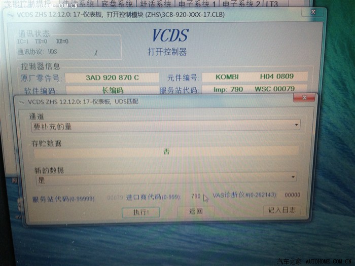

一、仪表板显示需要补充油量
方法:5053选择模块—17仪表板—匹配—通道里选择“要补充的量”—新的数据选择“是”—执行
效果:完成后,仪表盘里就有“补充量”显示,在续航里程后面,显示当前你应该加多少升油可以加满。

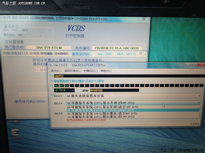

四、360度ops
说明:前提是车要有12个雷达,前6个后6个,2T尊贵是有的。
方法:5053模块----10驻车/转向辅助---编码控制--长编码帮助,bit2-4,默认是04,选择成14,即ops图示激活(自MY2012)退出,执行。这里会报错,多试几次,我是试了2次,虽然还报错,但进入长编码帮助一看,已经选成14了。然后车要开几米,停车入位,360 ops有了。
效果:除了之前的前后显示外,增加了侧面显示,实现了360度ops,其实侧面的原理还是根据前后侧面雷达探测控制的,所以并非实际中间雷达探测结果,可供参考。

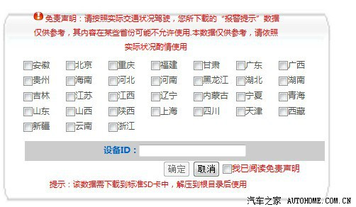

登陆:http://faw-vw.fundrive.com/mapweb/,这是四维图新的网站。注册一个用户名(我的经验是,如果你点首页右上角的注册没反应,可以点登陆,然后在登陆界面点注册新用户)注册成功后,请打开http://faw-vw.fundrive.com/mapweb/warningPOI.jsp  你会看到以下界面。
这时,设备id栏填上上面查到的7位数字(一定是你车rns315的设备id,因为每车不同)。在上勾选你要下载的报警提示省份,注意最多可以同时选3个,你可以选你所在省份,还有经常去的省份。选好点确定,会下载一个MyPOIs.zip文件,大小为几百k。解压缩得到一个MyPOIs文件夹,把这个文件夹复制到一张SD卡上,放在根目录。

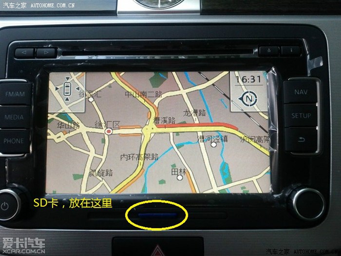

上面好了后,到车上,通电,打开导航,插入sd卡(别告诉我你不知道插哪里啊),屏幕就会有提示下载,然后大约3-5分钟的样子,下载完毕。
不放张图,还是有朋友不清楚插哪里(寒一个!),看下图。
