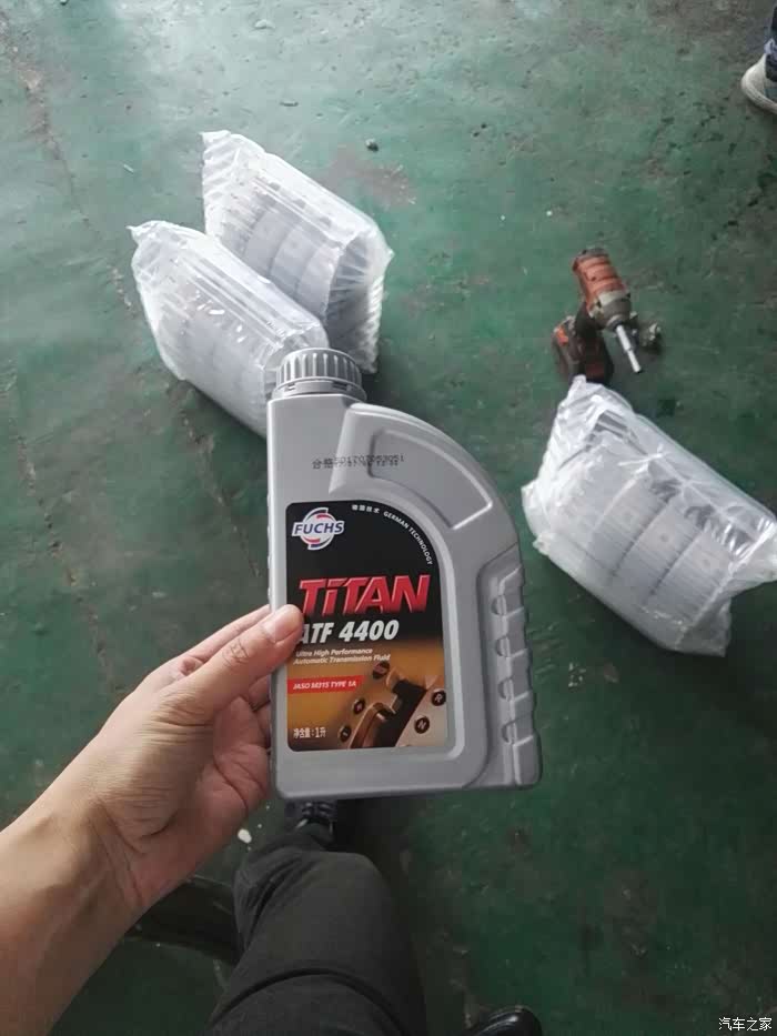

11年的致胜跑了7万㎞,一直都没有更换过变速箱油,行驶一切正常,没有不良反应。只是从P挡挂挡R挡有小震动,换挡杠助力比之前大了。决定换油,开始查阅网上各类换油。最后决定:采用循环换油,福斯泰坦合成油12升。2.0T的不适合这款油喔,因为是双离合变速箱。
京东购的变速箱油
12升,包装超棒。

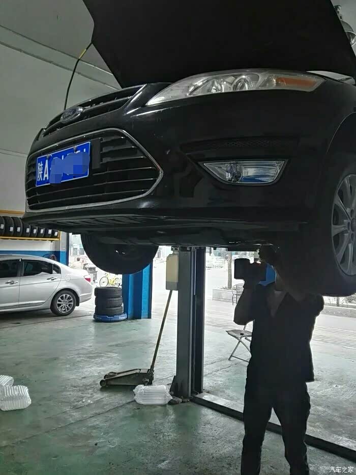

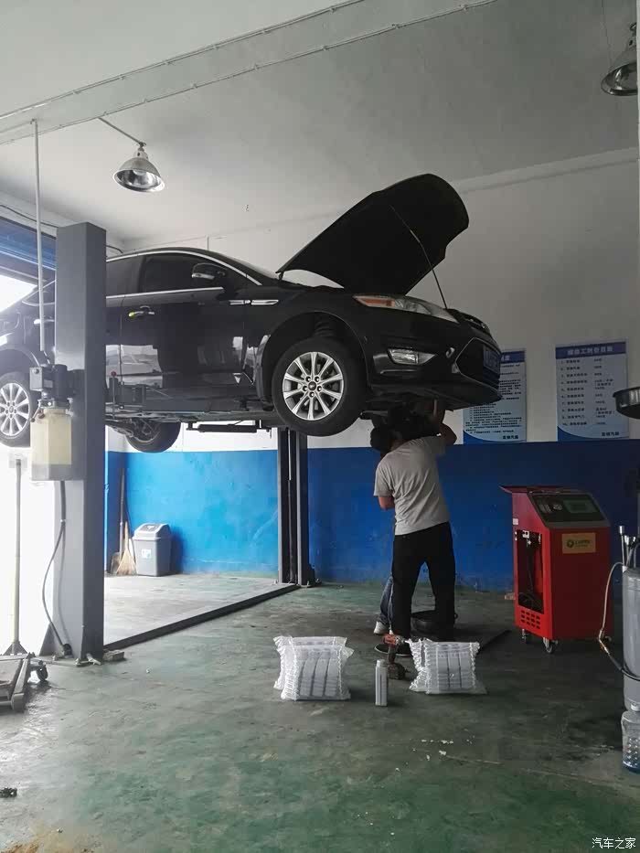

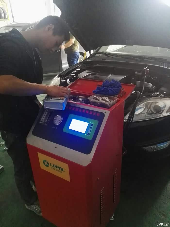

汽修厂。
福斯泰坦4400半合成油,(都知道爱信好,但是油太贵)这款油虽然便宜,但是很匹配,超性价比。在中国销售的良心油,还有红线品牌油。

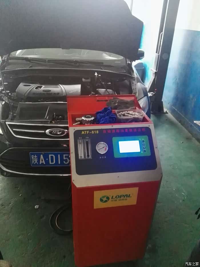

上架接管子。(2.3的机滤是内置的,要拆油底壳,所以没有换,害怕将来漏油。相比2.0T外置滤清,就容易更换。)

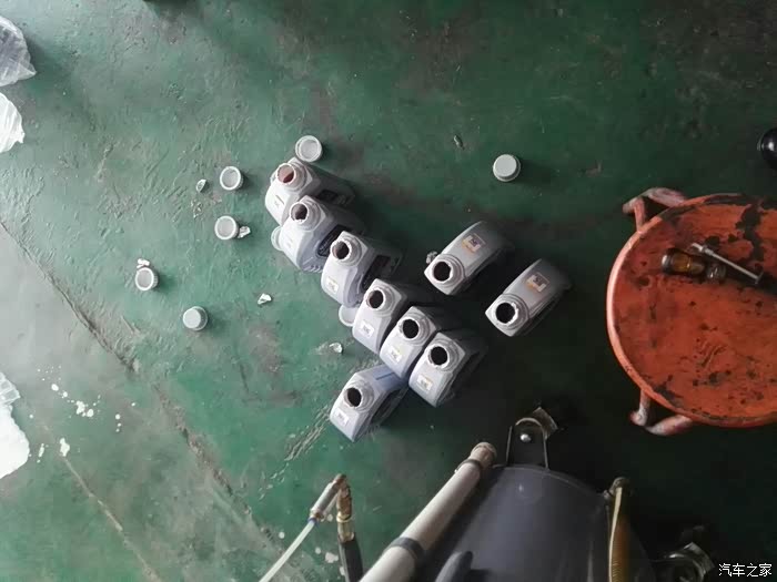

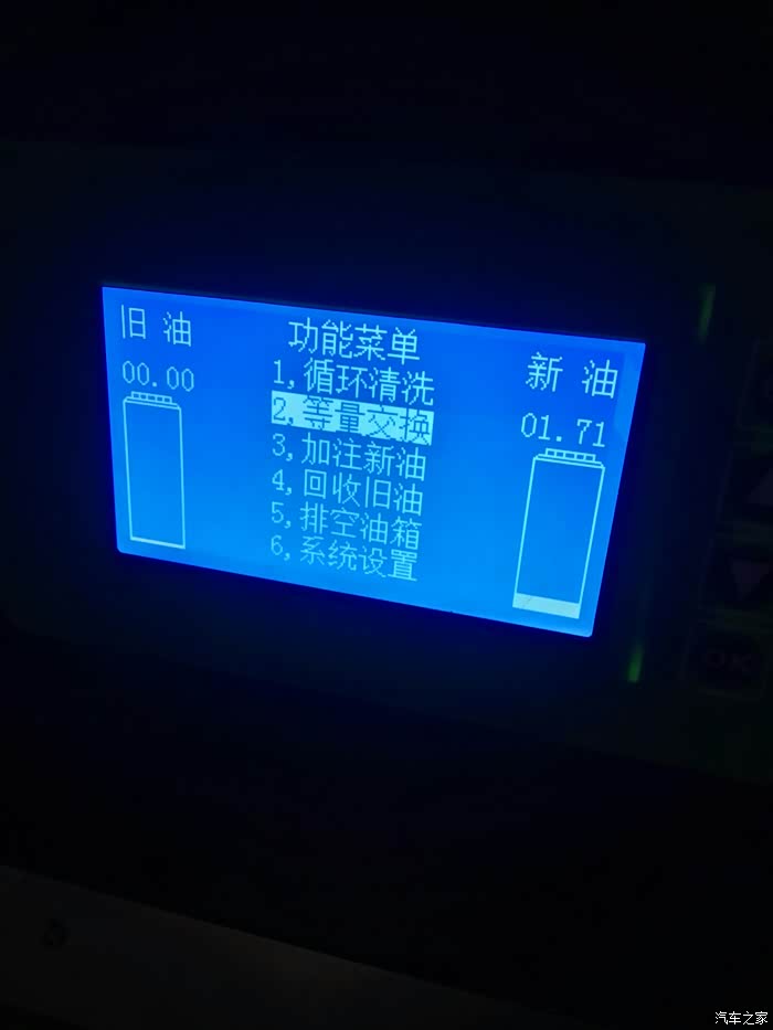

一瓶一瓶往循环机里倒。

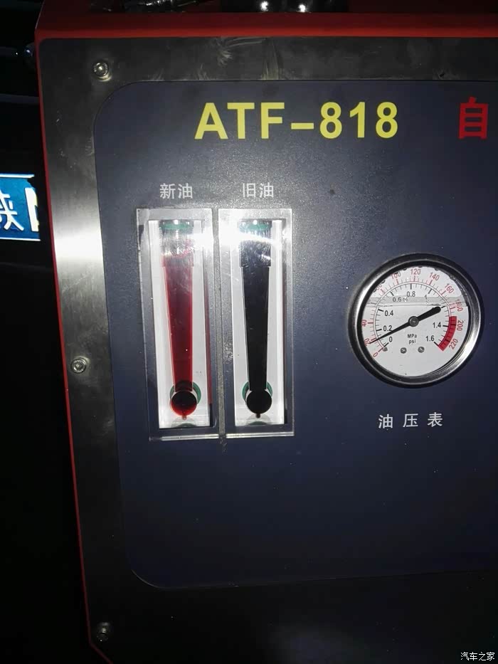

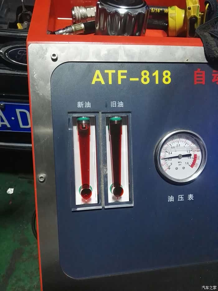

换油开始了,右边是出来旧油。左边是红色的新油。6年的油很黑了!(换油之前每个档位都走一遍)

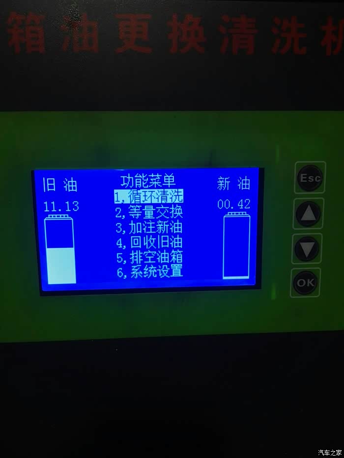

换了11.5升多,剩下0.4升在管子的没法换,算是浪费了.
颜色快差不多了,由于没有换机滤,导致新油被污染,略有差异。其实旧油已经全部更换。

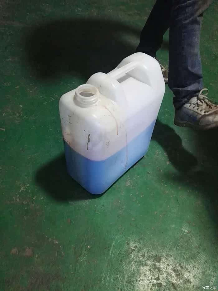

换下来的旧油。

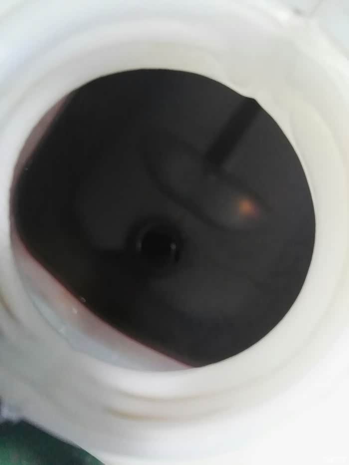

发黑的旧油。
