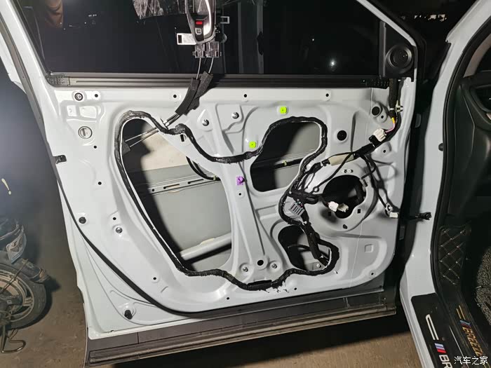

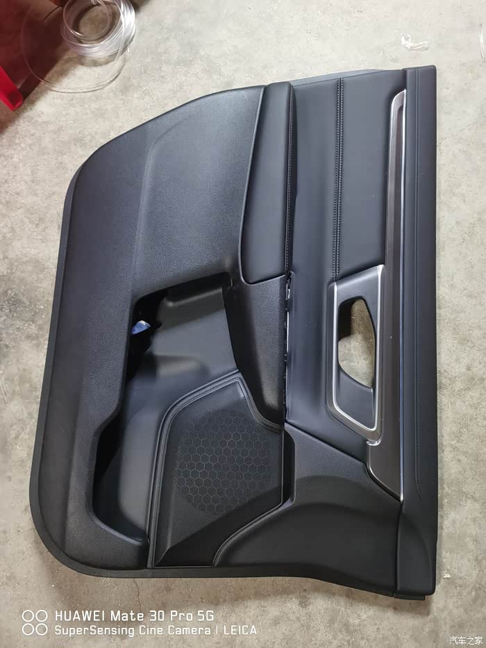

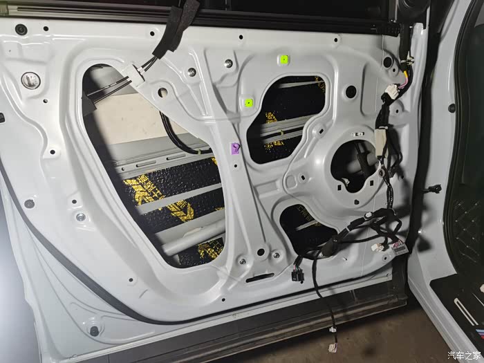

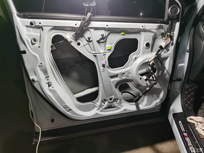

开干!皓影拆门板很简单。每个门板只有升窗面板里面有一颗螺丝,其他就剩下卡扣了,卸完螺丝拔就对了,门内饰板拆下后就是这样了,原车只有一张塑料纸加一层柔软的吸音棉了!
果断撕掉!流下了一圈恶心的残胶!门板里面除了两条加强筋还有一块不大的止震板以外,算是空空如也了!
先将残胶处理干净!看着舒服多了!

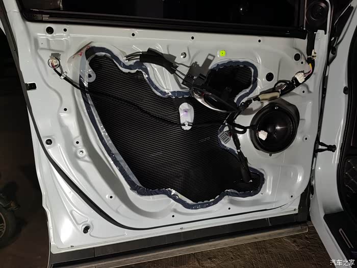

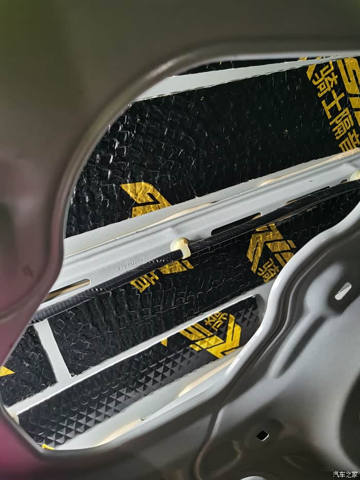

止震板切条将里面先贴满,用压轮压实!这次采用的是间隔贴法,说是能够防止低频共振!反正说法不一!实际两个当时我都试过,好像区别不大!
压轮压实后的效果!

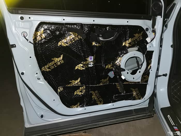

外面一层就要铺满了!同样需要压轮压实!做出一个密闭的箱体效果,四门同理!说是可提升音响效果!正常的话还是需要再加一层吸音棉,效果比较好!

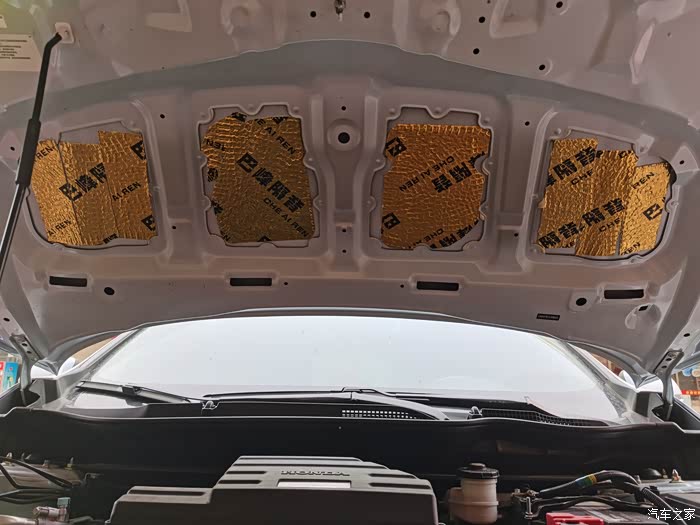

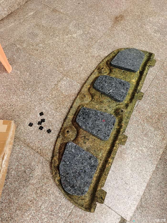

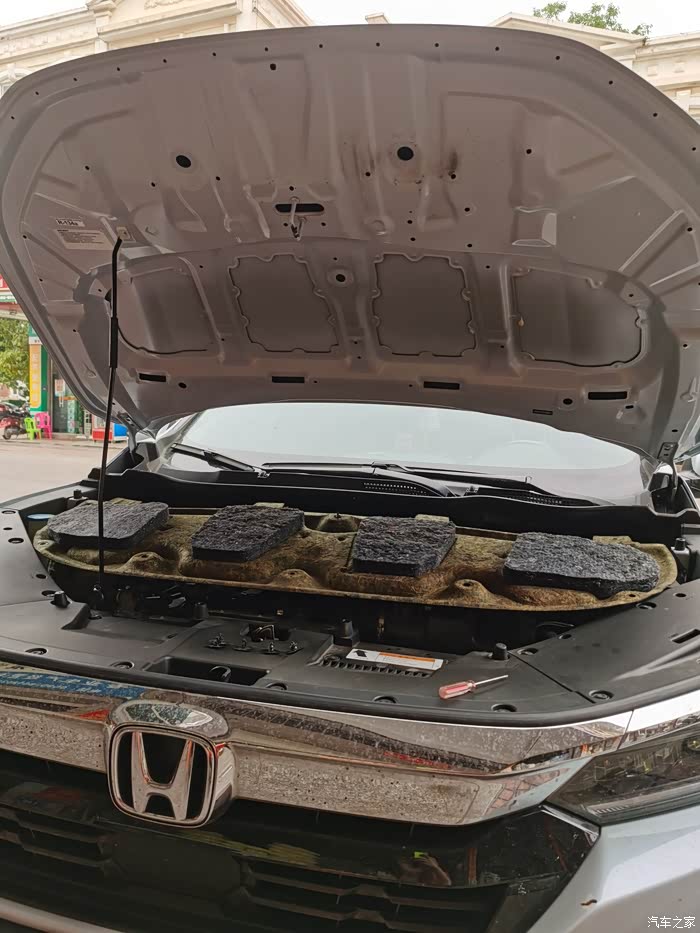

做完四门双层隔音后顺便将发动机盖也做一下,内盖拆下来贴几张止震板!
几个卡扣撬下来就起来了,比较轻松!原车发动机内盖板还是有几块吸音棉的!
用止震板贴完空洞的薄弱位置,敲击发动机盖声音沉闷了不少!

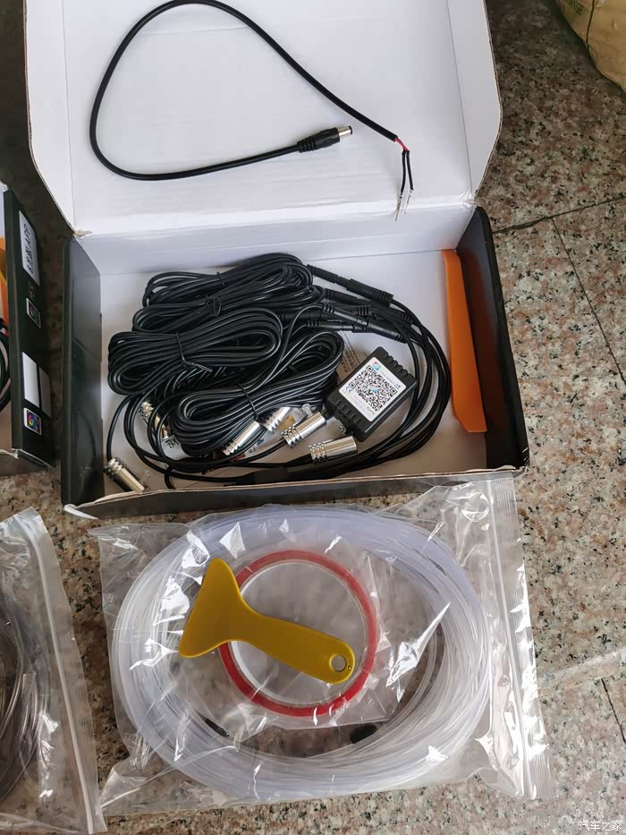

全套氛围灯的样子,这种估计是氛围灯界的最“底层”了!

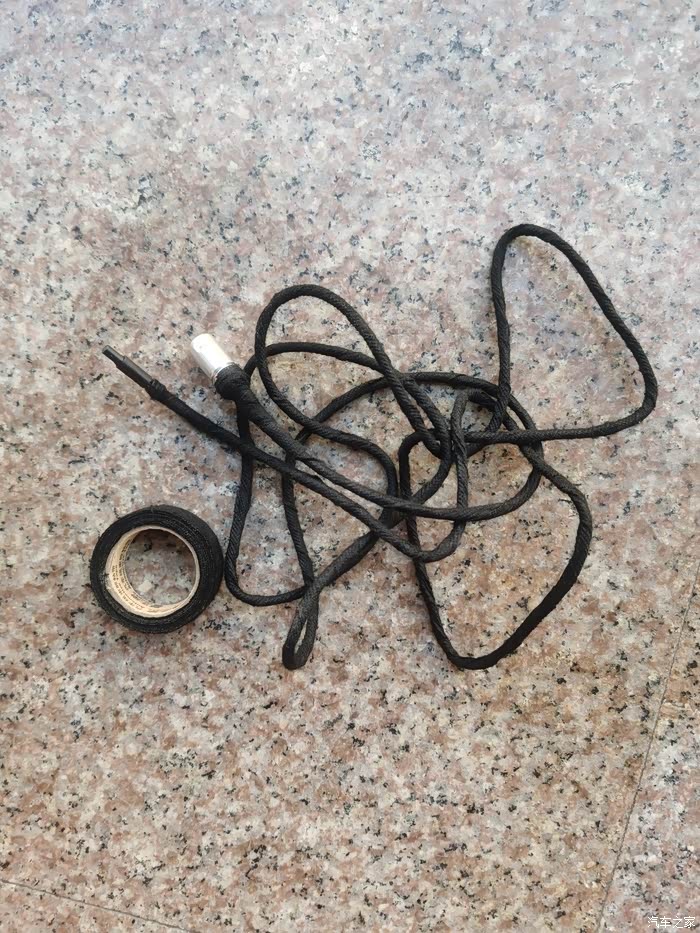

全部线束包裹上隔音降噪胶布!可以穿线后保证不会有线束抖动异响发生!

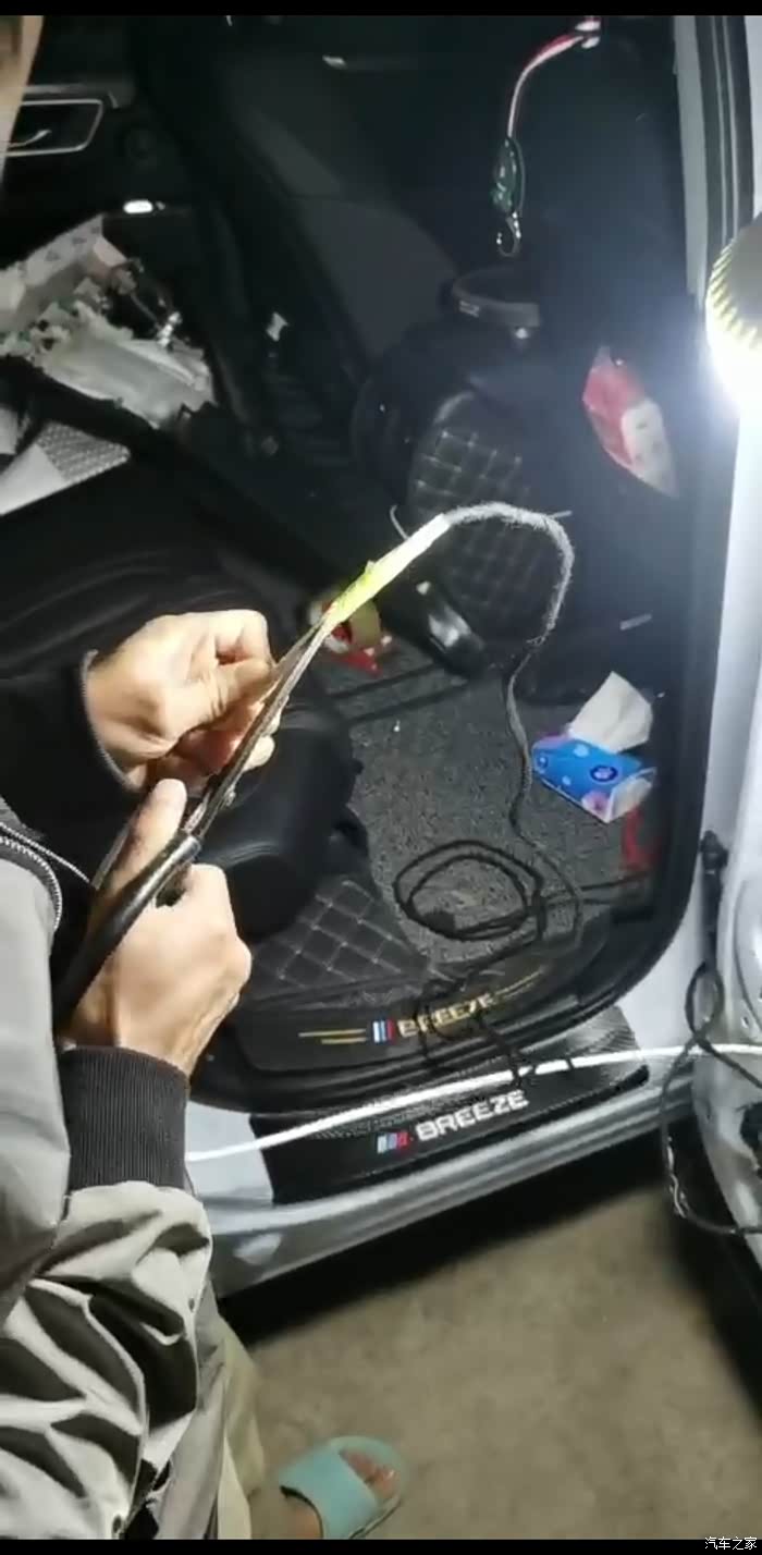

自制的穿线工具!一条细软管尾端劈开将线束插入后暂时用胶布包裹,即可穿过轻松原车胶套!走线的两条线要用扎带跟原车绑一起,四门线束都是同理!全部走线到中控主驾驶位置!穿线过程忘记拍照啦!所以内容缺失。。。

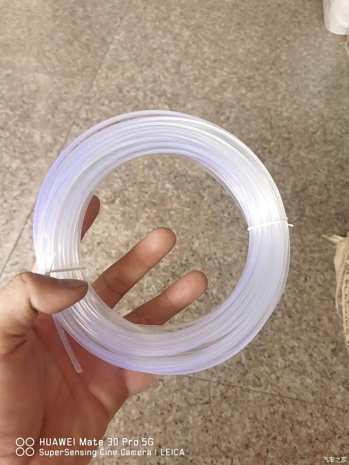

一卷光纤导光条3.0!长度自己DIY喽!现在很多用亚克力代替了!不过亚克力的话常规长度只有一米!而且不容易弯折!

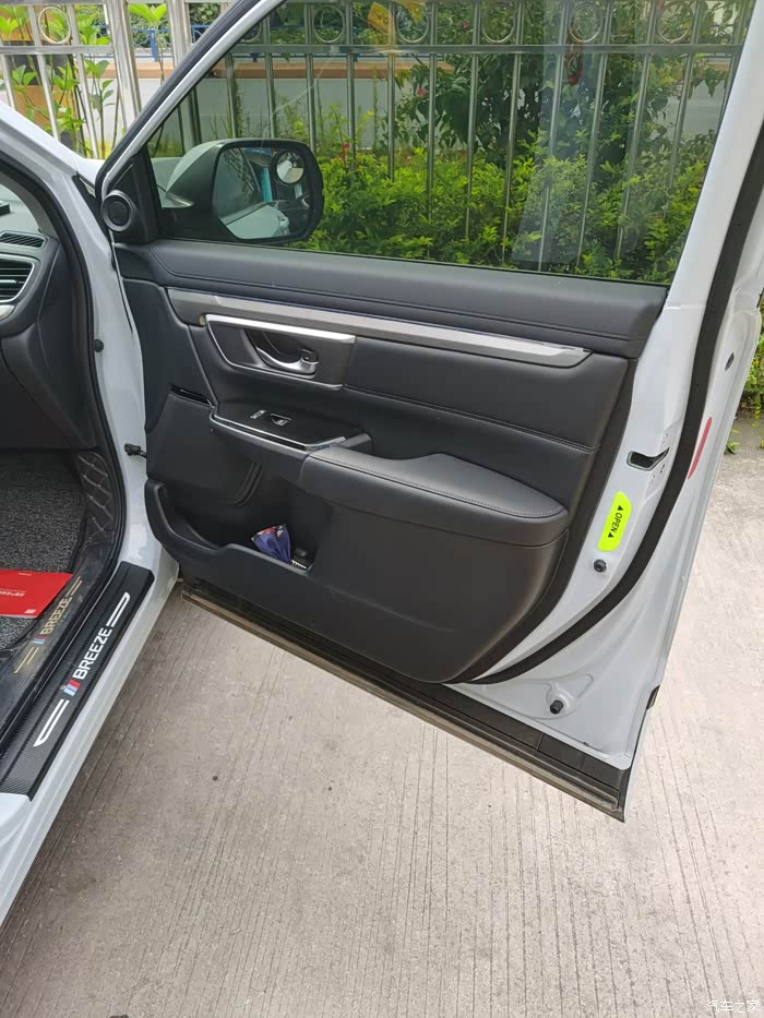

比好门板灯条长度,前后个预留5-10公分穿入门板,防止漏光和灯条脱落风险!四门都一样!

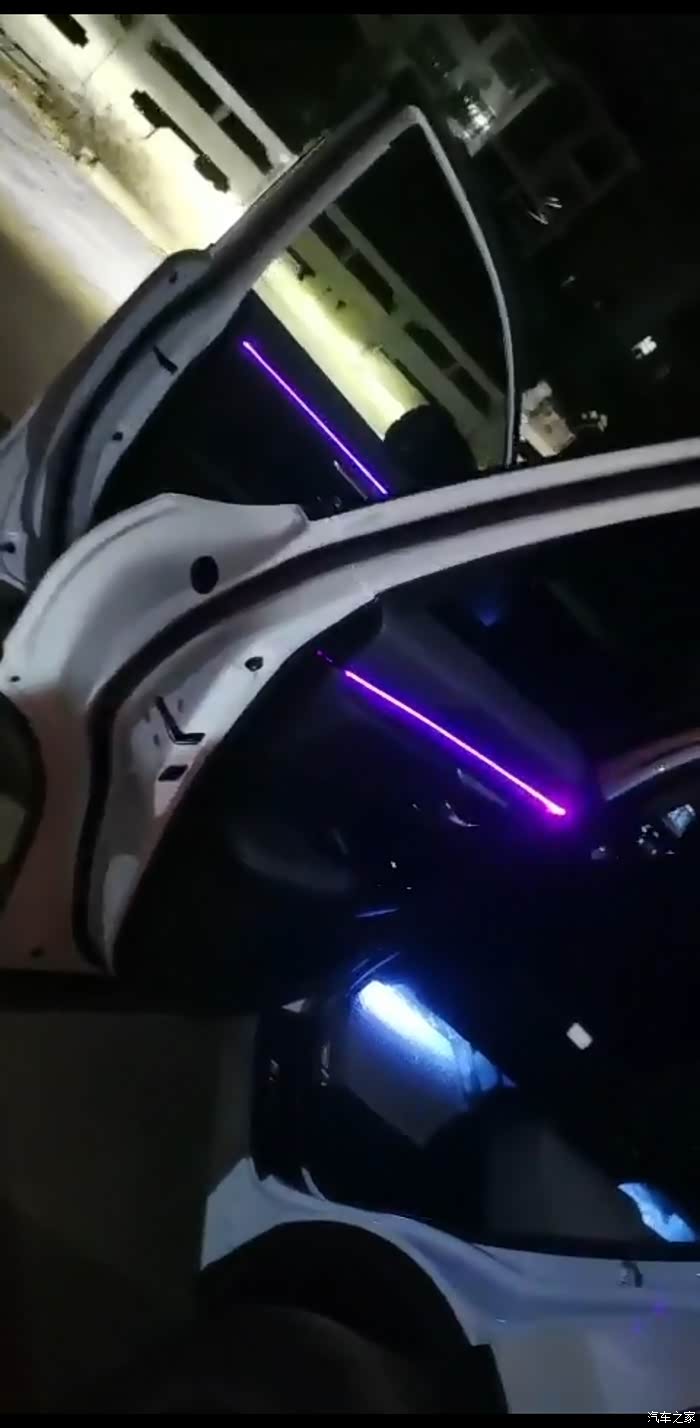

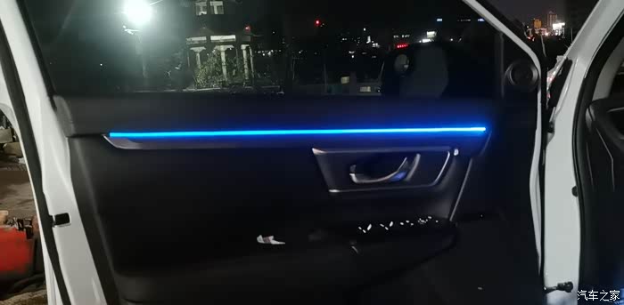

装好效果如图,还不错,透明导光条,白天其实不明显!所以效果还算马马虎虎!
装好后测试灯光,效果非常不错,就是头尾亮度有点亮,是因为折角导光折射的原因!所以后面突发奇想!找到了解决方法,又拆了一遍重新处理!
这个是处理过导光条前后穿入门板后的折角漏光问题!细看导光条头尾拐点套上了热缩管!突发奇想的效果非常奈斯!
处理后效果!灯光均匀简约帅气!

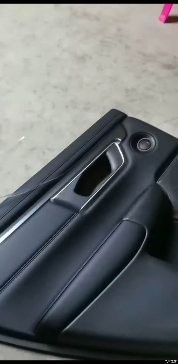

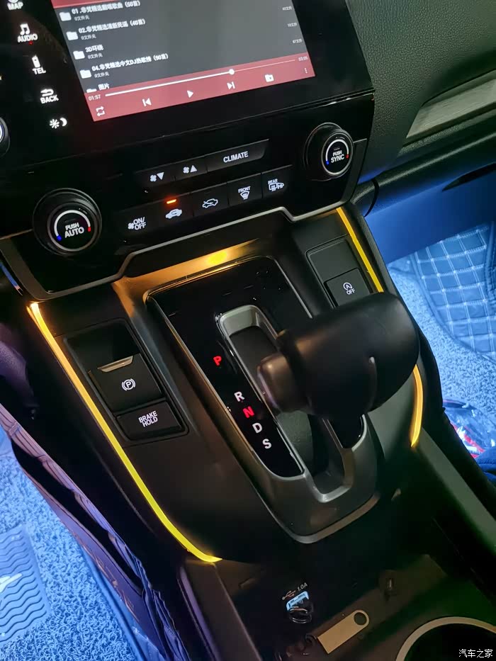

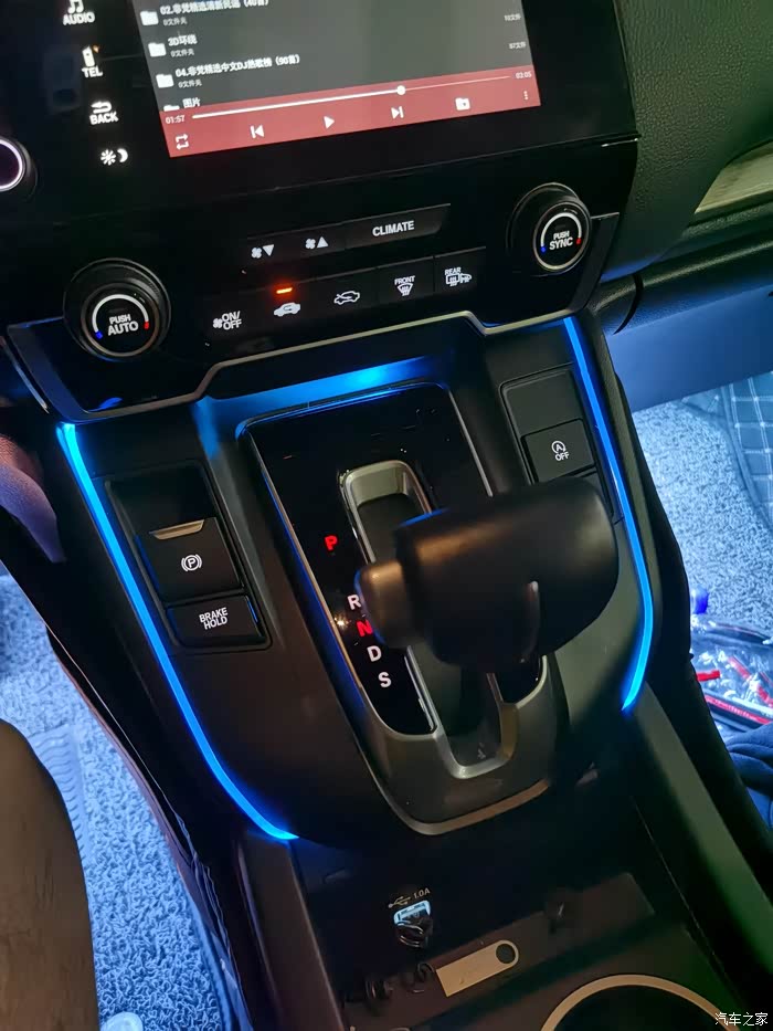

档把位置的DIY氛围灯!个人觉得还不错!哈哈

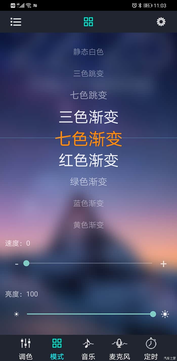

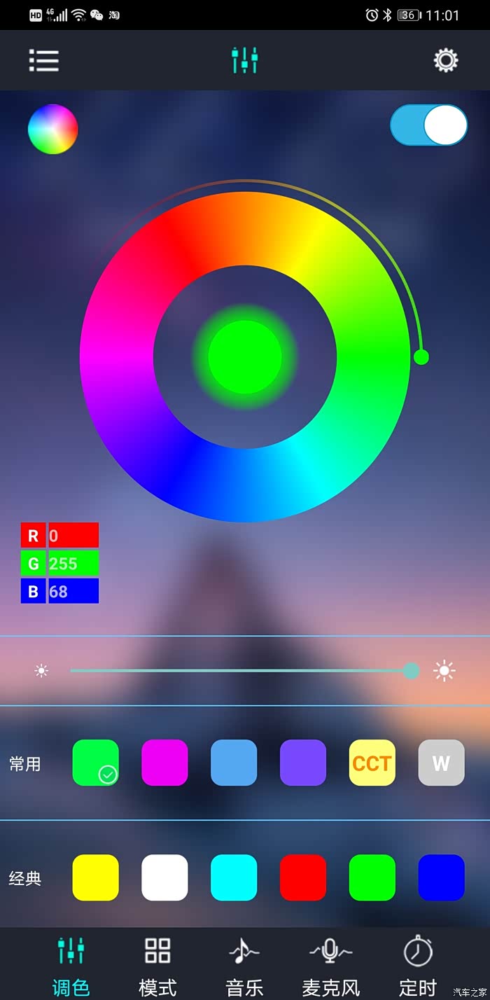

氛围灯模式还是挺多的,平时个人觉得使用七彩渐变模式比较柔和不刺眼!
圆盘调色!
