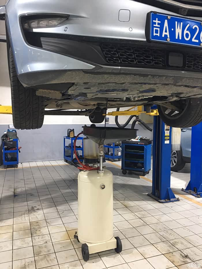

上架子,爱车的首次换油开始了,全程记录给大家分享一下。
升起,准备放掉旧的机油

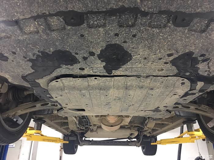

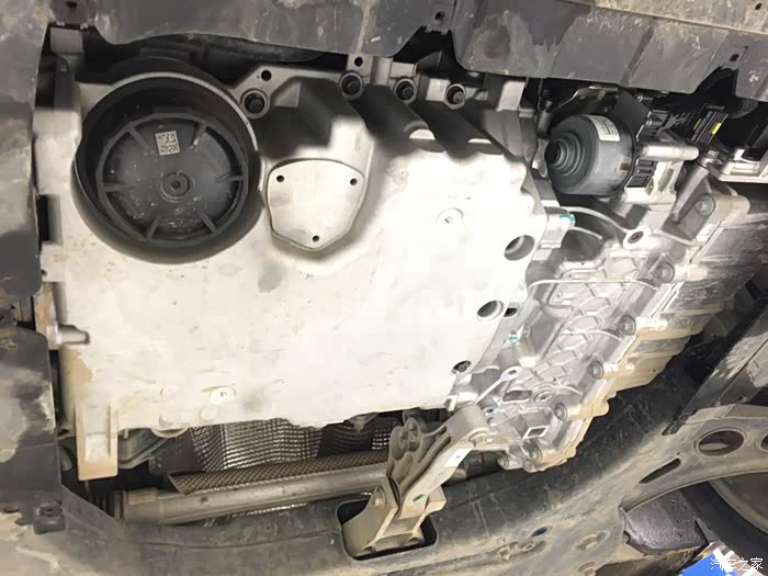

原车自带的树脂底盘发动机护板,可以防护磕碰,更换机油护板是需要拆下来的。
原厂自带的底盘发动机护板

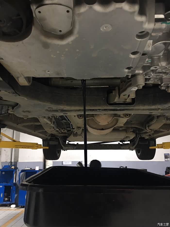

旋转机油底壳螺丝,就可以放掉缸体内的机油了,这个过程不要急,尽量把机油放干净。
接油器,避免污染
这是我的机油,貌似黑黑的,是不是杂质太多了?看来真的得正常的去保养
貌似我的机油很黑呢!

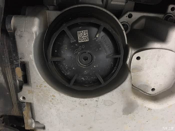

放净了残留的机油,下一步就是更换机油滤芯,每次保养都是需要更换的,嘉际滤芯不同于其他车辆,采用的是纸质滤芯,更加的环保耐用。
这个是机油滤芯的位置
这个是机油滤芯的外护壳,将它旋转拿下来就可以了,纸质滤芯在内部,是插入式的,向外用力拔出就能取出。
近图,拧开就可以更换

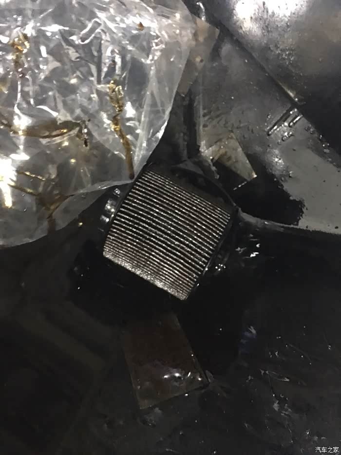

这是使用过的滤芯,也都是黑黑的,表面看杂质不是很多,但也是要换掉的。
这个滤芯也不干净啊

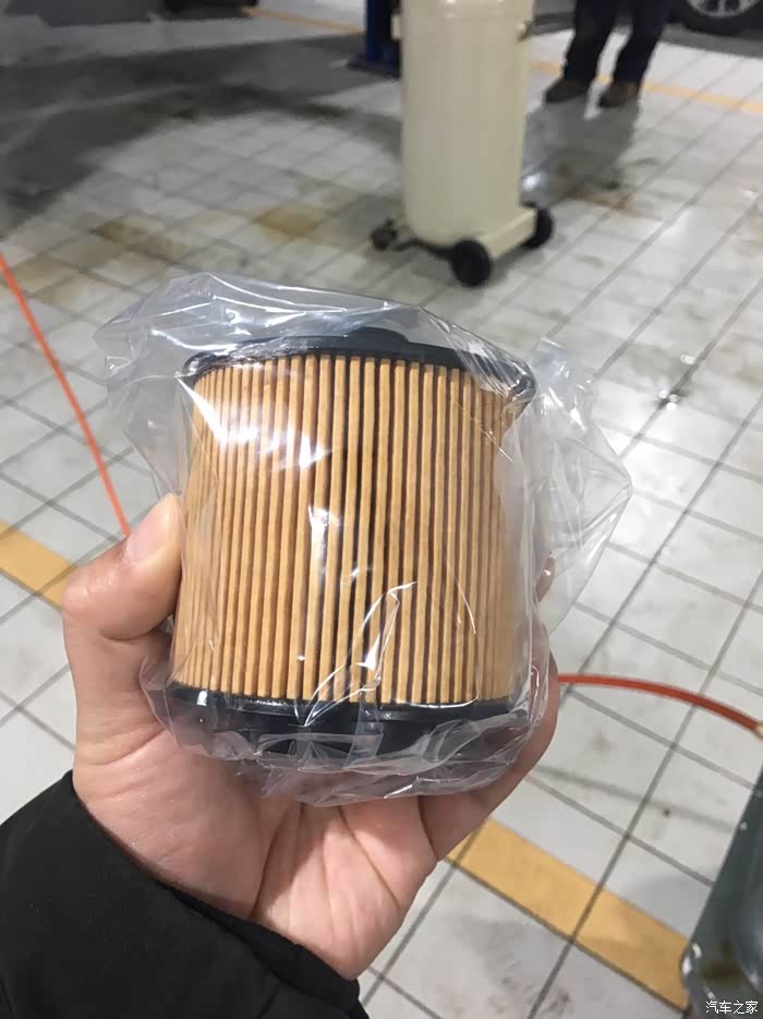

这个是新的机油滤芯,完美,换上!
这是新的滤芯

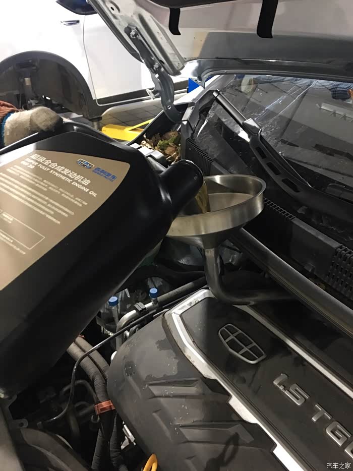

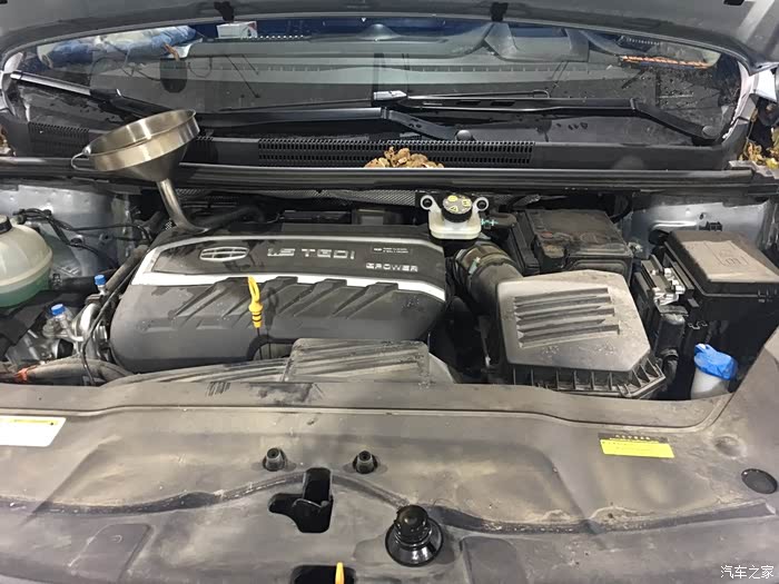

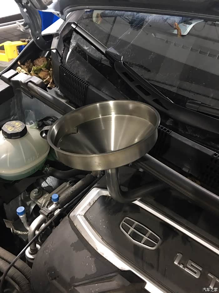

所有的这些准备好,就可以添注新的机油啦。但是嘉际的机油盖在发动机舱最里面,需要这样的漏斗配合使用才能导入机油。
这个加油设备如何

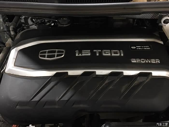

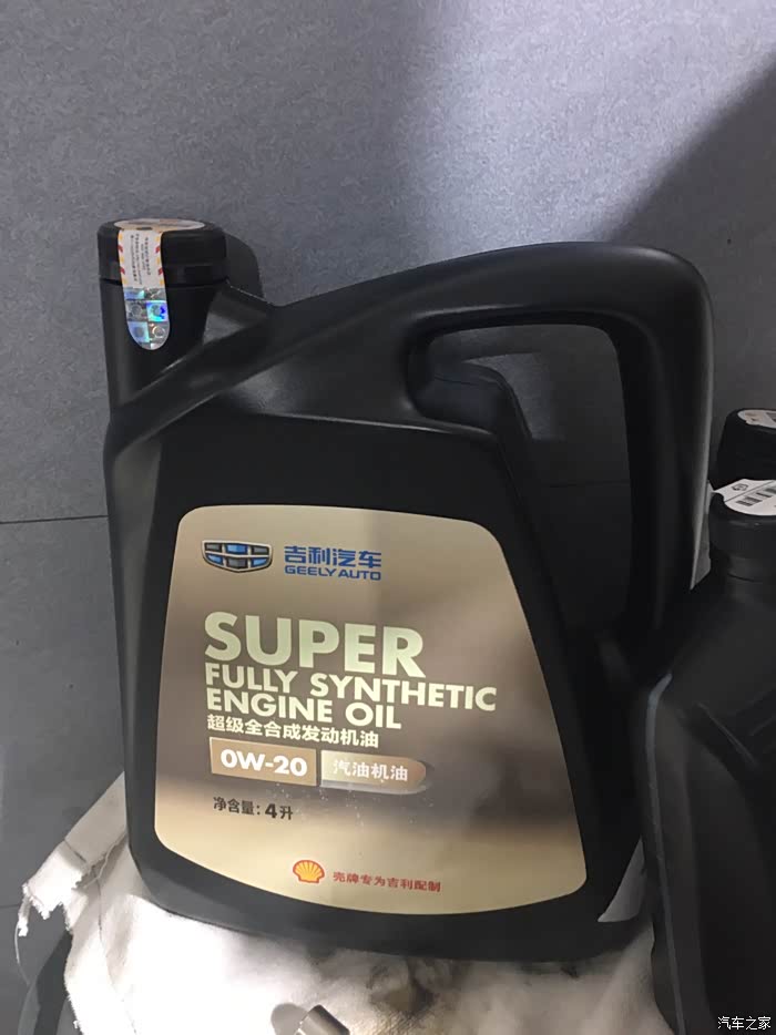

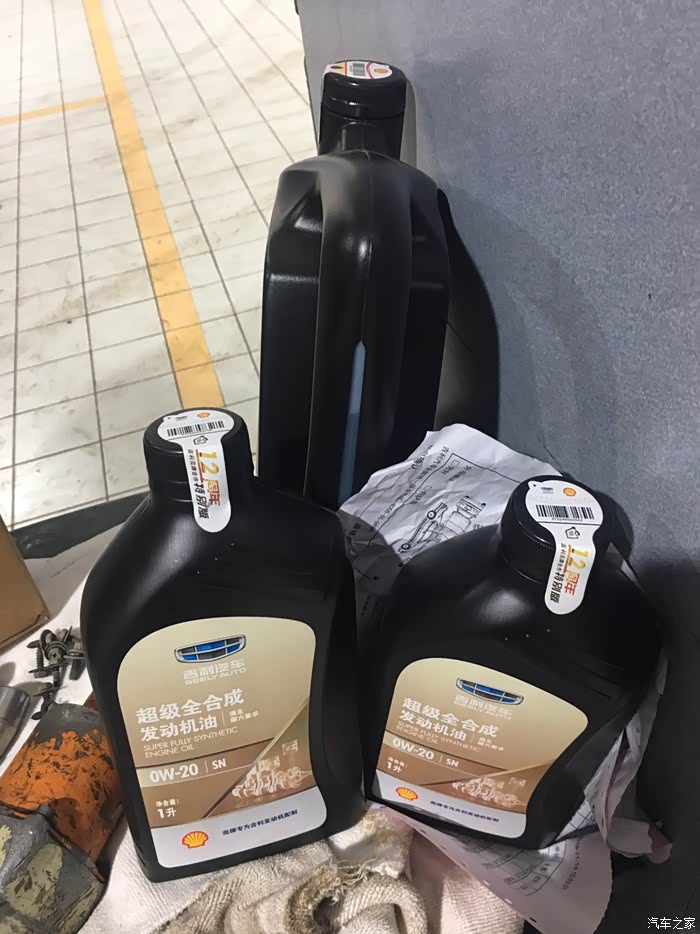

嘉际的1.5T三缸机,常规保养需要使用一桶4L跟两桶1L的机油,嘉际专用的机油是0W-20的,更加适合嘉际发动机。
嘉际专用机油4L
补充两桶2L
倒入机油,看颜色还是很透明的,不知道为什么在使用后就会变成黑色呢?有些明白换油的重要性了!
注入机油
6L的机油并不需要全部倒入,一般在5.5L到--5.7L为宜。

1.5T完美三缸机
