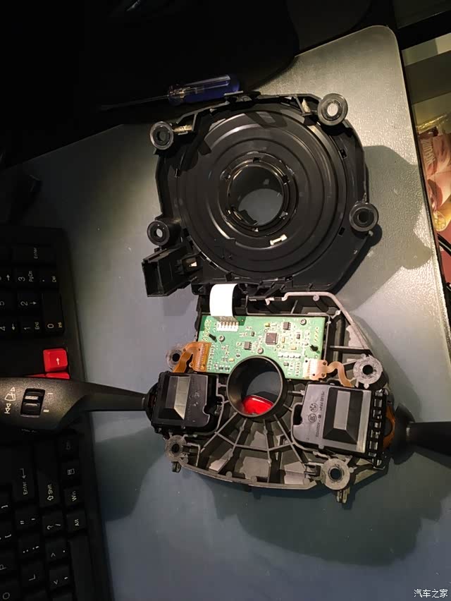

SZL拆卸很简单,拆掉方向盘之后,拧4个螺丝(扭矩3.6Nm),背面插头一拔,就下来了。
其自身解体也很容易,没有暗扣,没有螺丝,都是在明面上的卡扣。用小号一字螺丝刀,小心撬开卡扣即可分解。
(正因为SZL自身的外壳没有螺丝紧固,所以组装好后也是松松散散的,只有在装车拧紧4个螺丝后才能比较稳固。)

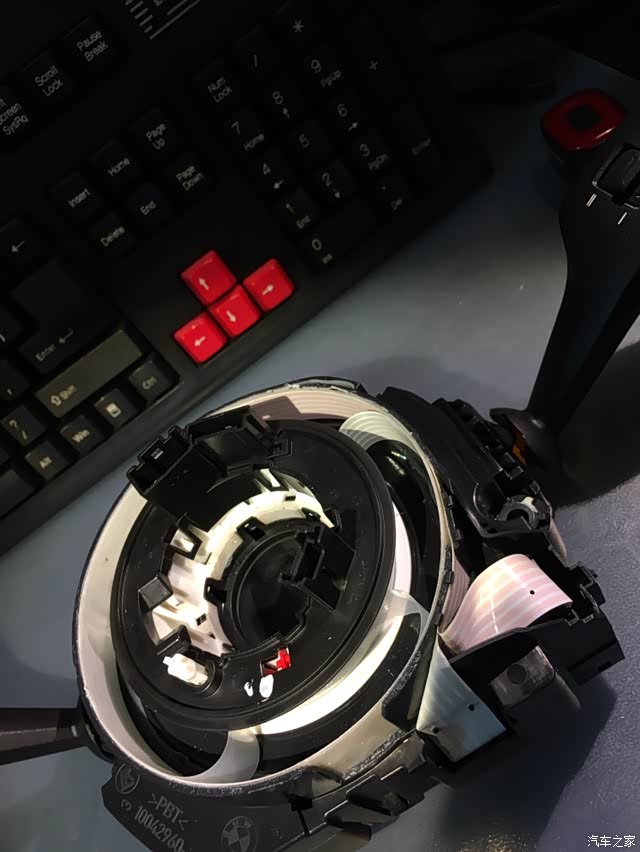

如果你让我把SZL分层的话,你看到的正是上下两层的分界。上层(离方向盘更近的这边),是游丝;下层是电路板和插头(当然还有雨刷和大灯控制柄)。这里【没必要】拆解,因为这里都是电路板,没有转动部件。只需要把上层游丝的上盖打开即可。

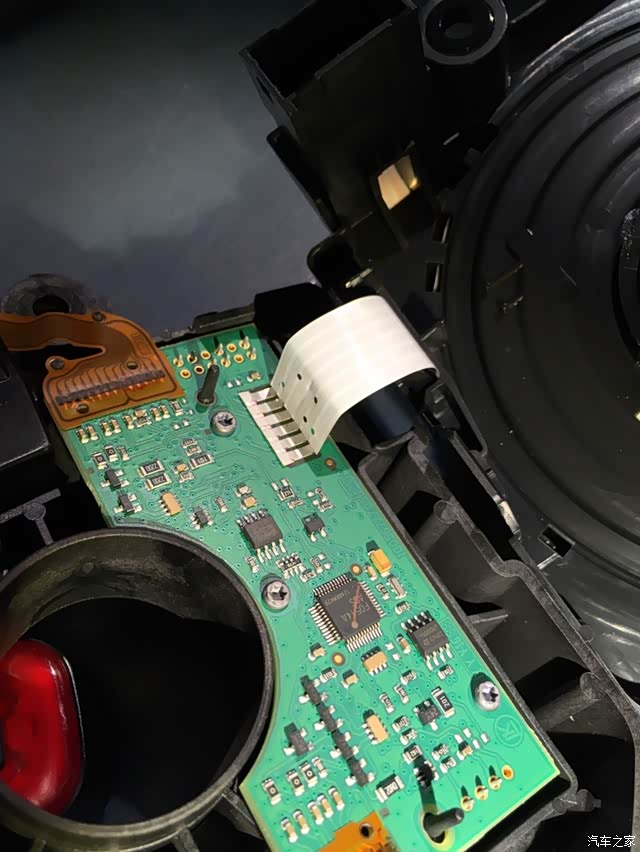

电路板特写,元件密度远远不及现在的电脑等数码产品的主板,看起来像80年代的无线射频设备主板。
这是上层(游丝)后盖的特写。中间一圈上露出的最大的白色部分,没记错的话应该是转动解锁开关的背面。

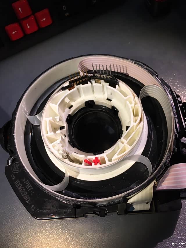

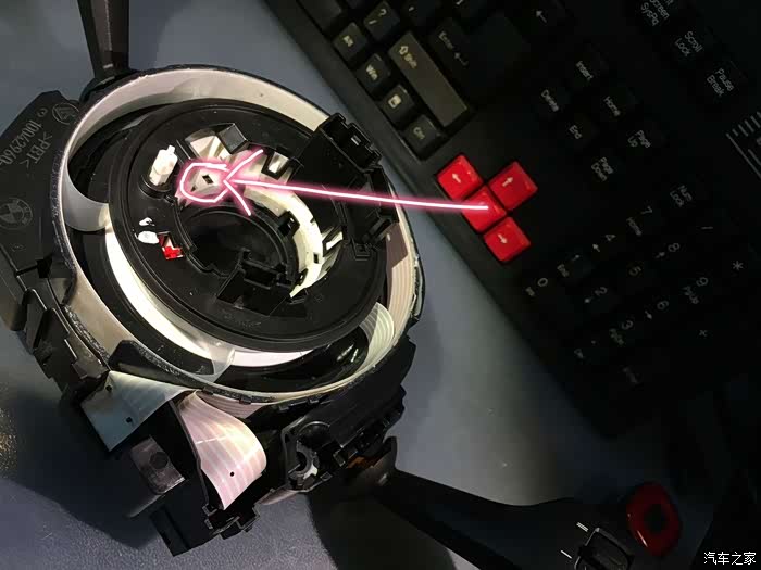

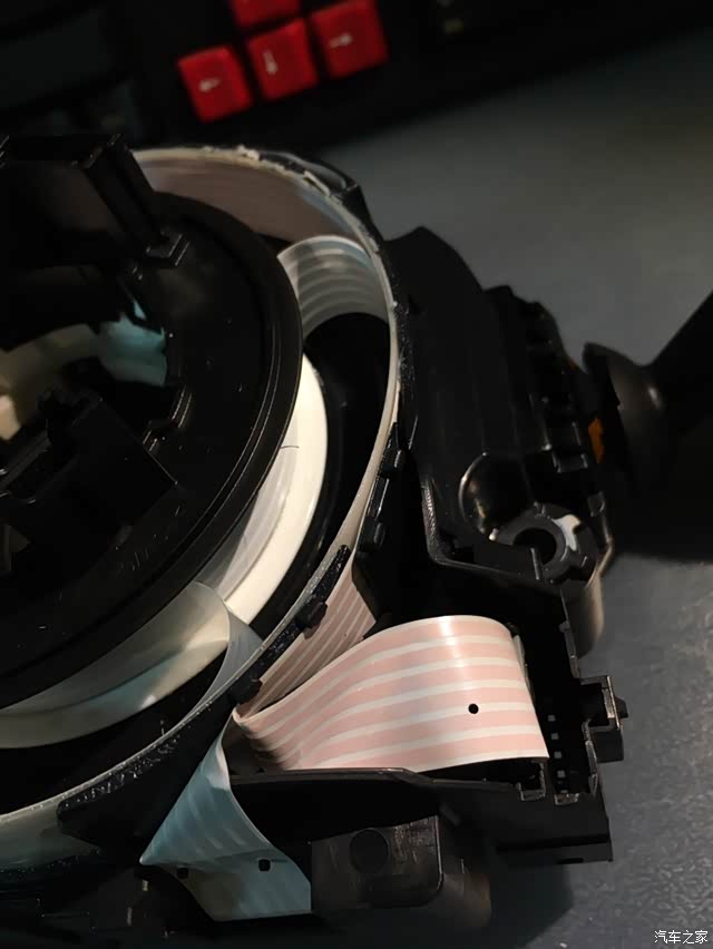

游丝拆开上盖后的样子。可以看到,卷收起来的,部分是印刷排线(有电路),另一部分是塑料片。这个应当就是高低配SZL的区别。缺的排线,你自己很难补回来。请你给这个回正的0点位置拍个照片,否则维修完后你想找到0点位置就需要一点时间……
你可以看到,游丝的原理特别简单(不超过初中物理的水平),就是用印刷排线缠绕作为软连接。你方向盘受方向机限制能转2又5/8圈,我排线就给你多布置一点。实际上手转了一下,印刷排线的极限位置大概是2又3/4到2又7/8圈这样,转不到3圈。这就是为什么,拆掉转向柱或方向机后,一定不能转动方向盘的原因。你一转过头,排线就全扯断了。

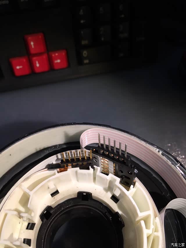

游丝内层中间的上盖,也是明面上的卡扣撬开就可以拆掉。但是因为有针脚需要从上盖上退出来,所以向上拔的时候务必小心针脚。红色的那个塑料卡子,就是网上卖SZL说的全新“红卡”(实际上是保护转动开关不被意外按下的防护帽)。这个“红卡”的屁股,事实证明,确实不好拆下来。所以网上有人说,没有翻新的SZL,因为成本合不上,我相信是有道理的。
气囊和方向盘按钮插头的特写,没啥技术含量,就是软排线转针的连接器。

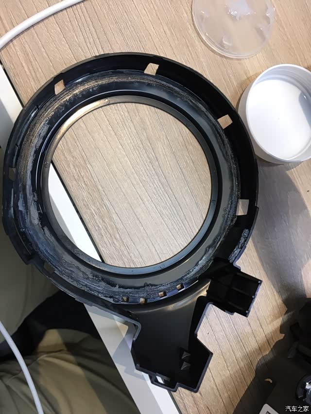

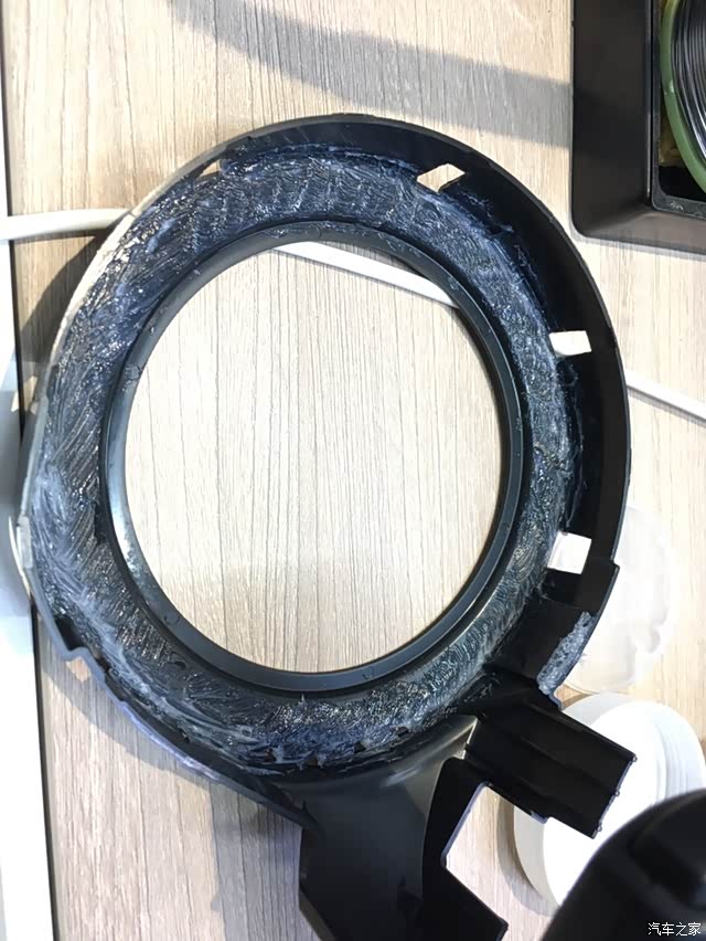

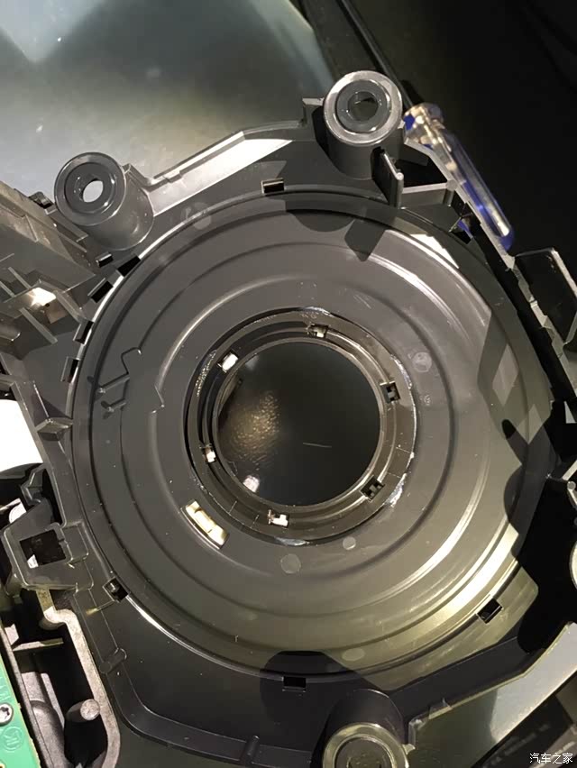

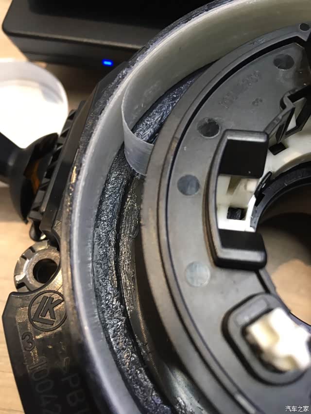

这张是拆开后上盖里面的样子(车辆出厂7年多了),你能看见,润滑脂已有缺失或凝固的了。我推测,转动时异响大概率是因为润滑脂缺失(或失效)造成的。中国人的智慧,缺啥补啥……网上买那种绝缘的白色高真空硅脂(我用的型号叫7501),耐高低温(零下五十到零上二百五),我自己认为是够用了。
没啥技术含量,小刷子上去一顿刷。原来有润滑脂痕迹的地方,一律重新涂抹。有摩擦痕迹的地方,一律重点涂抹。涂坏了大不了扔了换一个新的呗,反正又没损失。
对了,顺手把印刷排线往回轻轻按一按,让他们跟旁边的黑色塑料平齐(不要高于黑色塑料)。
游丝上盖补充润滑脂后的样子。
从箭头处的开孔向下观察,可以看到有一圈摩擦的区域,转动的同时用小刷子等向摩擦区域补充润滑脂。
