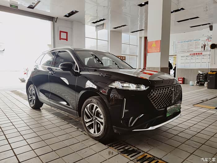

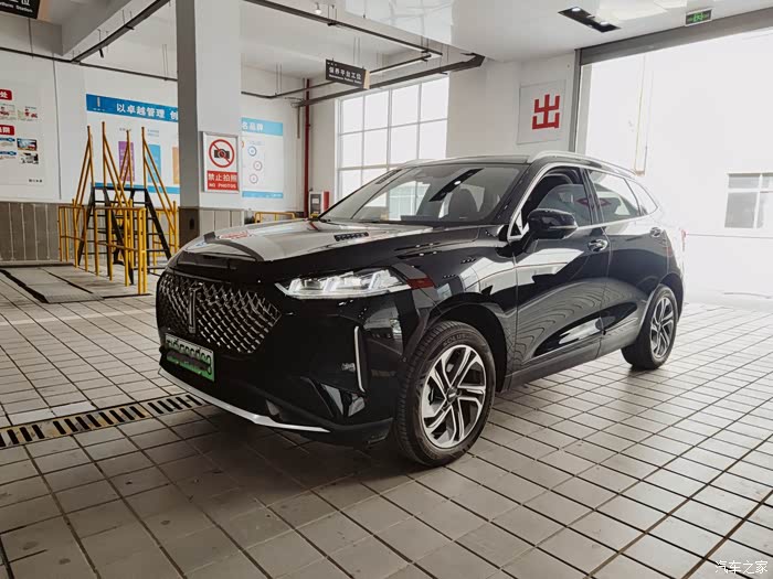

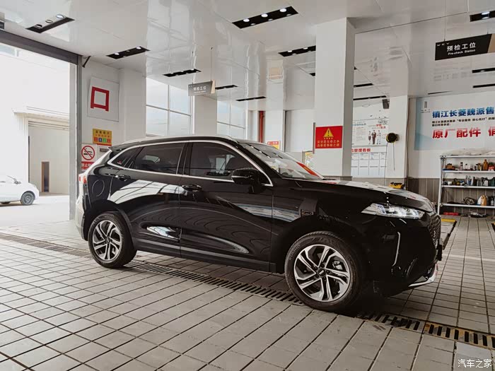

玛奇朵的首保是5000公里,详细公里数可在魏APP查看。第一次保养是5000公里,之后是每10000公里保养一次。我是去年双十一买的礼包,赠送5次免费基础保养。这次首保换机油,油底壳放油螺丝垫圈,以及机油滤清器。
我是提前预约好去保养的,到得时候接待小姐姐已经在门口等我了~优秀

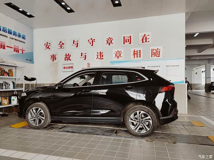

小姐姐套上座椅套以及放盘套,帮我把车开到车间,拿着行驶证去给我登记~然后单子给车间师傅,师傅去拿配件。接待小姐姐让我去休息区喝茶,我说我比较喜欢机械,想了解下过程!小姐姐居然陪着我一起……

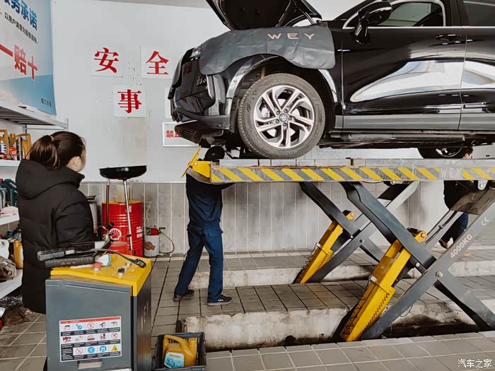

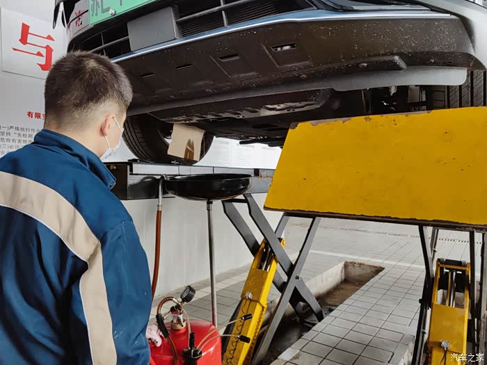

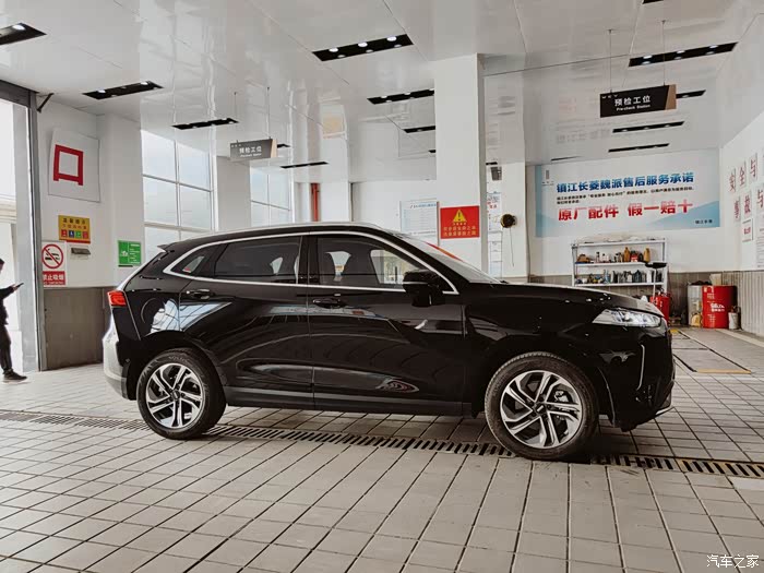

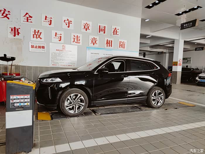

师傅把车给我开上了升降器,并且提醒有危险~

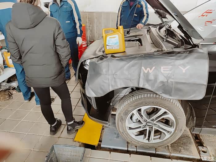

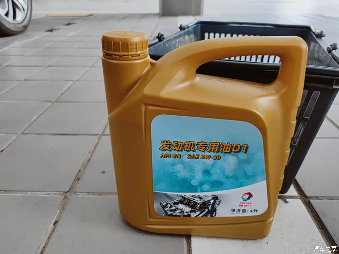

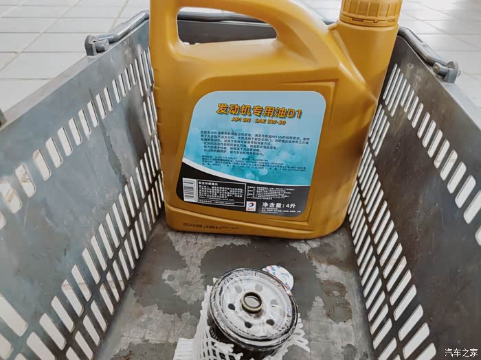

工作人员到仓库拿来玛奇朵DHT PHEV首保材料,机油、机油滤清器、还有个油底壳放油螺丝垫圈。细节很到位了,连个螺丝都给配个专门带橡胶的垫圈。
机油是专用机油,来自道达尔的API SN SAE 5W-30机油。SN代表机油级别,S代表汽油车用机油,然后对不同等级的机油按英文字母顺序分别排在字母s之后。目前共有SA、SB、SC、SD、SE、SF、SG、SH、SJ、SL、SM、SN这12个等级还有个SP等级为最新。S所代表的是汽油发动机用的,后面的英文字母顺序,越后面所代表的等级越高
5W-30机油型号意思,5W30中5表示机油的低温流动性好坏,数字越小表示可供使用的环境温度越低W代表冬天,30代表100度时运动粘度标准30,这个数字表示机油耐高温性的指标,就是发动机正常工作时的粘度,简单的说就是机油是稀还是稠。粘度低就是比较稀,发动机运行阻力小,粘度高就是比较浓,运动阻力大,但润滑效果好。由此可见厂家给玛奇朵提供的机油是全合成的。

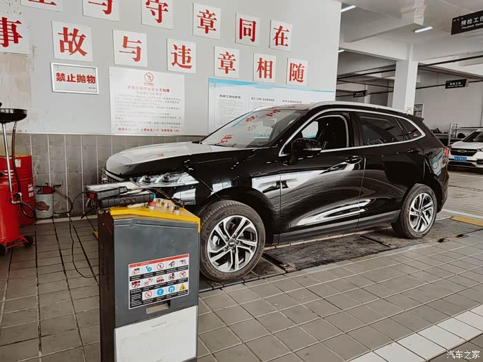

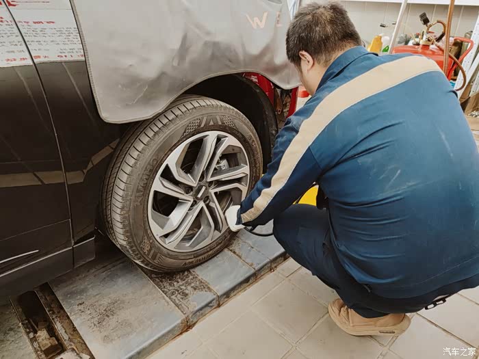

师傅开始检查玛奇朵的胎压,并且进行补气

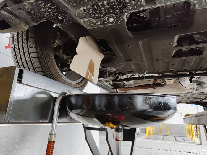

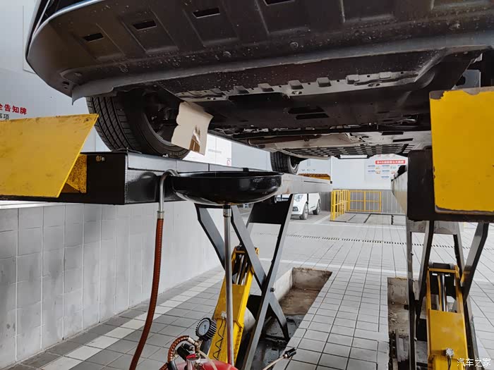

工作人员保养进行中各种检查后,开始放出开了5000公里的机油。放完油师傅开始装机油滤清器以及油底壳螺丝。

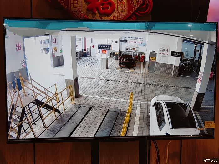

途中我去过一次休息室,在休息室也能看到我的玛奇朵DHT PHEV保养全过程
