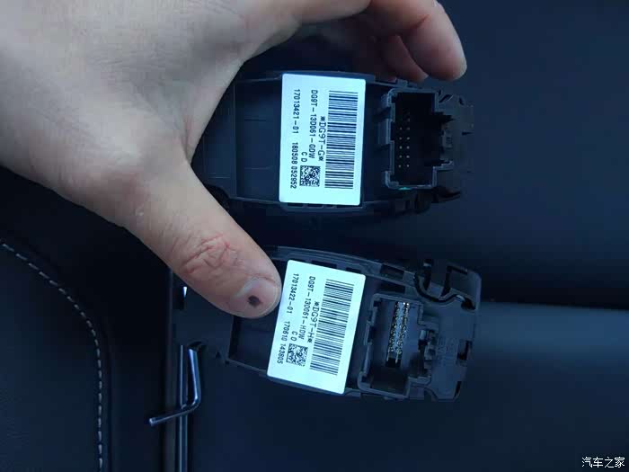

从外观上看,买的开关应该是原厂的,做工不错。

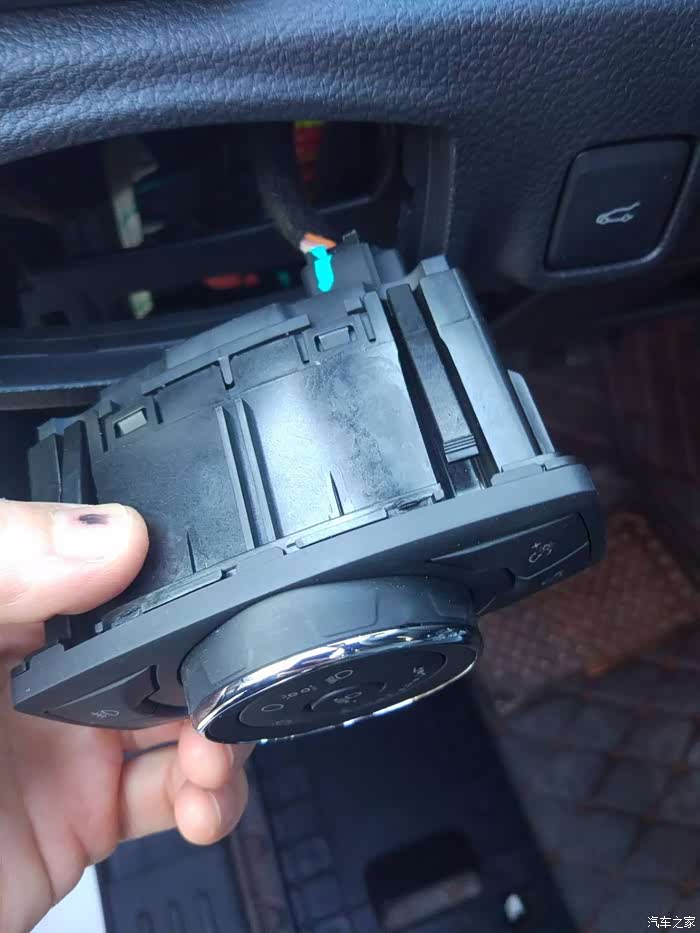

按照网上更换的图片教程,还是很容易拆下来的,下边俩卡扣手伸不进去需要借助小一字改锥,撬一下。看不到位置,只能摸索着盲操作

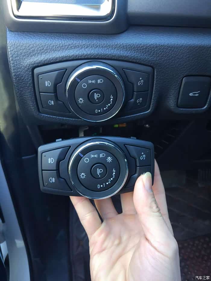

拆下来的原车开关
假装比较一下,也看不出啥门道

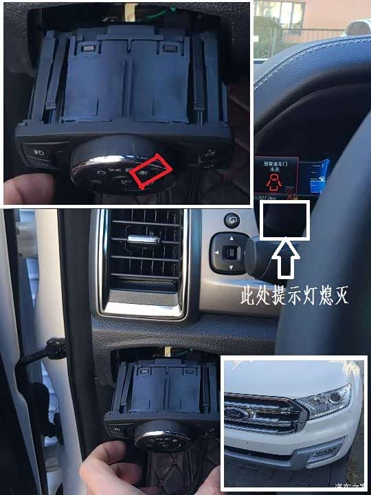

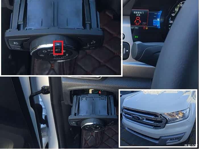

插上电缆,开始测试。开关掰到大灯开启位置,车灯亮。
开关掰到自动位置,仪表盘提示灯熄灭,大灯熄灭。成功,赶紧把结果跟我家LD汇报。
