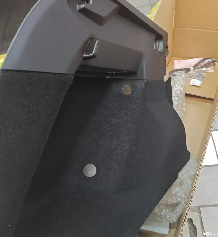

情况介绍:我的爱车是2023版本的领克08emp245版本,所以后备箱不带电源。平常有时候会外出露营或者钓鱼,车上带一个冰箱能喝上冰镇饮料或者可通过后备箱电源连接电磁炉等设备,还是很惬意的。从中控台取线的话会侵占车内空间,自己改装的话通常包括从保险盒取电、铺设线路、固定电源等步骤,具有一定的专业性和复杂性,并且会有磨损或短路从而引发安全隐患。在广大车友的呼唤下,领克官方出了加装件,于是便在app下单,预约了安装!

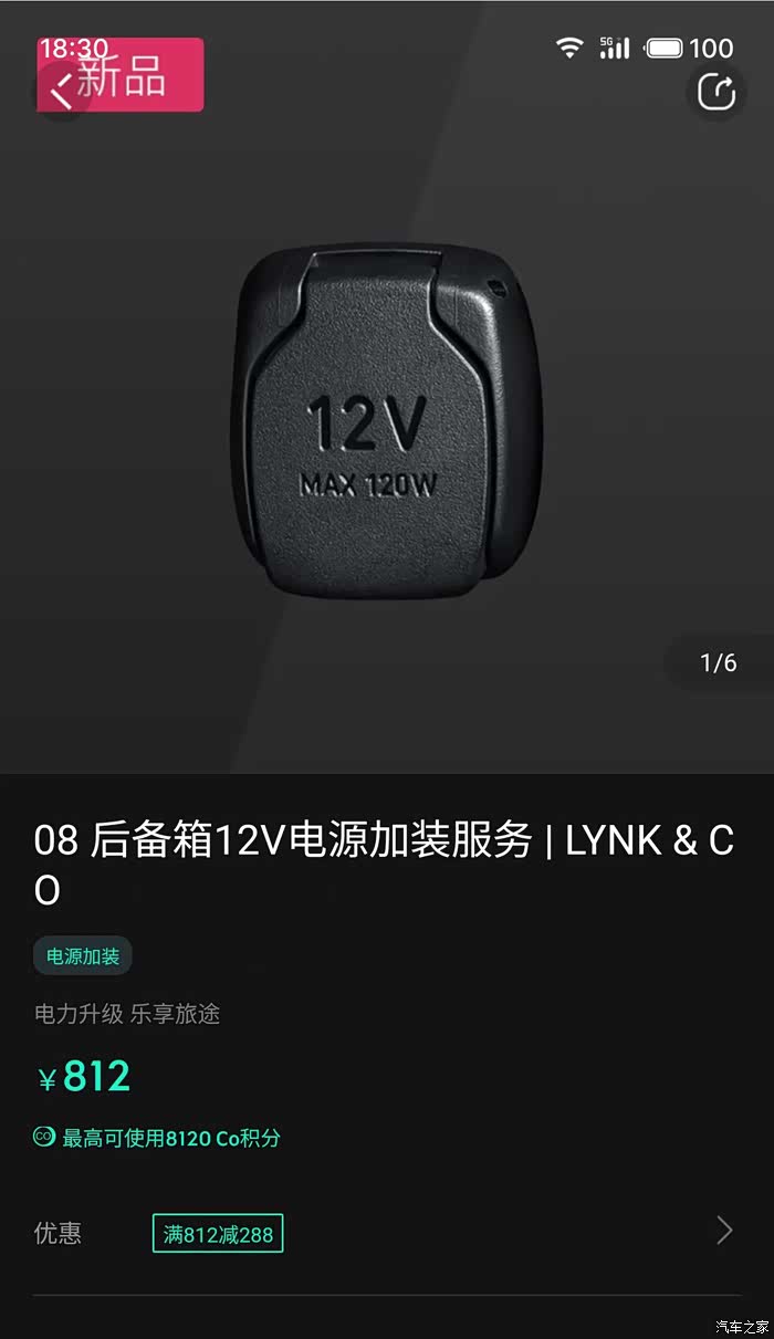

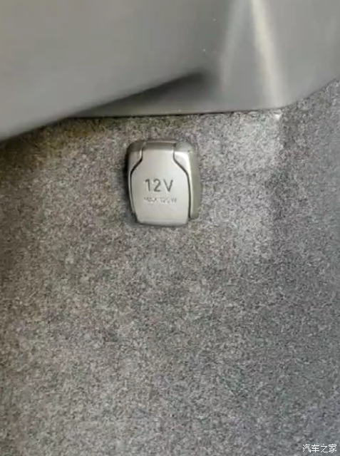

产品介绍:这款是官方直接开发,亏备箱加装12V电源接口,不改变原车布局无需繁琐布线,师傅专业安装,轻松享受便捷用电体验,并且稳定电流输出,为多种车载电器设备提供电力支持满足多场景用电需求,无论是户外露营用到的照明灯,音响,吹风机等多种电器,还适配冰箱、电脑、吸尘器等生活电器。
最大的吸引点还是安全防护,配有保护盖防水防尘,有效避免安全隐患可连接照明设备作为检修应急电源,助力险境脱闲。

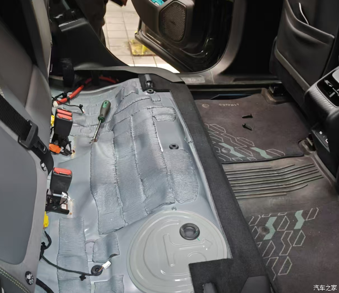

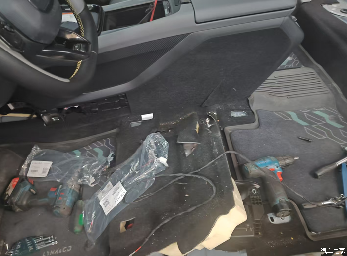

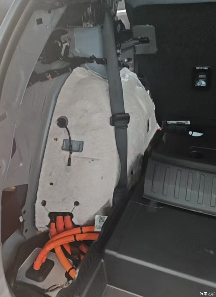

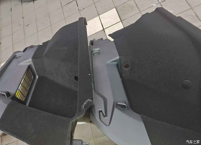

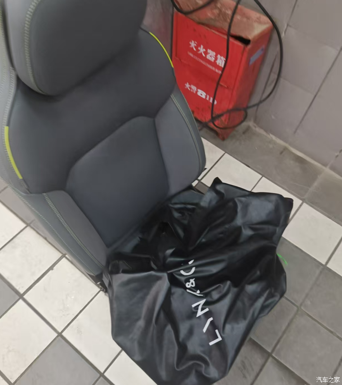

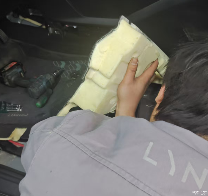

装饰改装过程:领克app下单-预约安装-到店安装-安装,配件到了之后呢,师傅先把前后座椅,和后备箱侧面壳子都拆解掉,因为要从主驾位置高压线走线到后备箱,安装后师傅就把座椅等所有配件还原了,测试了下使用效果不错!
费用清单:现在官方有优惠,原价812,用完优惠券只需要524,包括材料费和安装工时费,原厂改装刚省心一些,后期有问题也避免扯皮!
