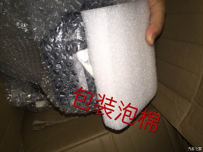

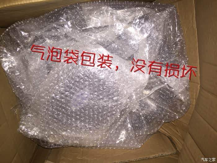

包装 不错,没有损坏
包装
包装

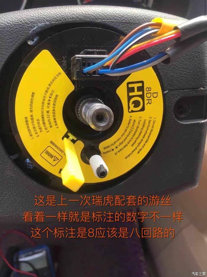

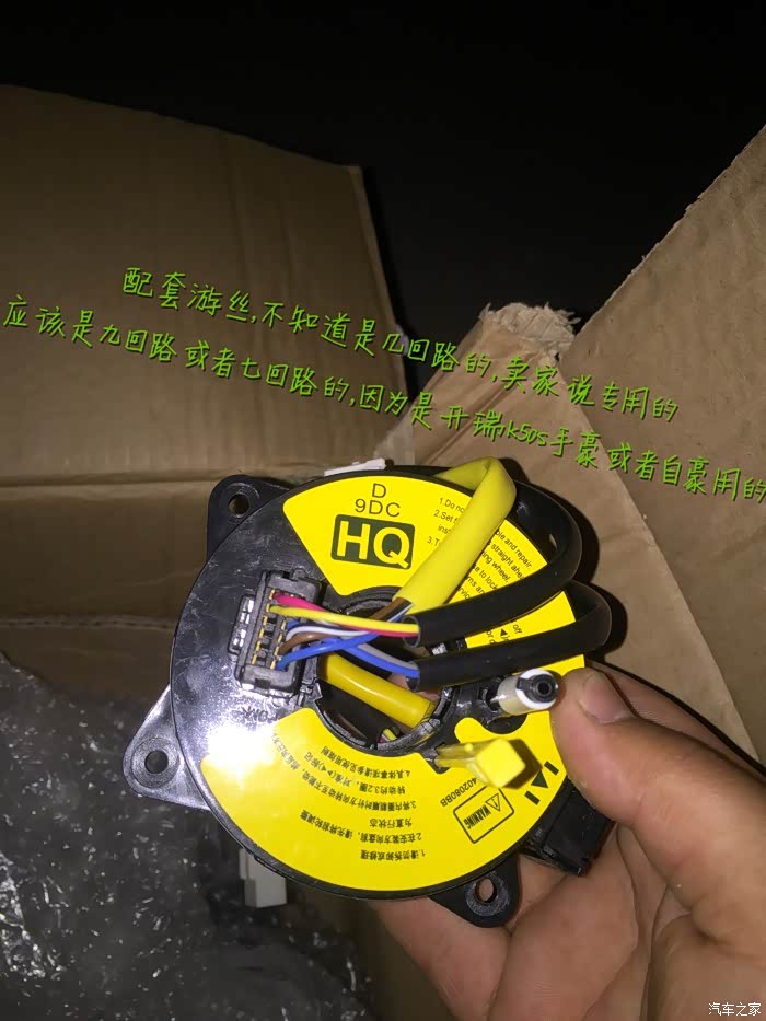

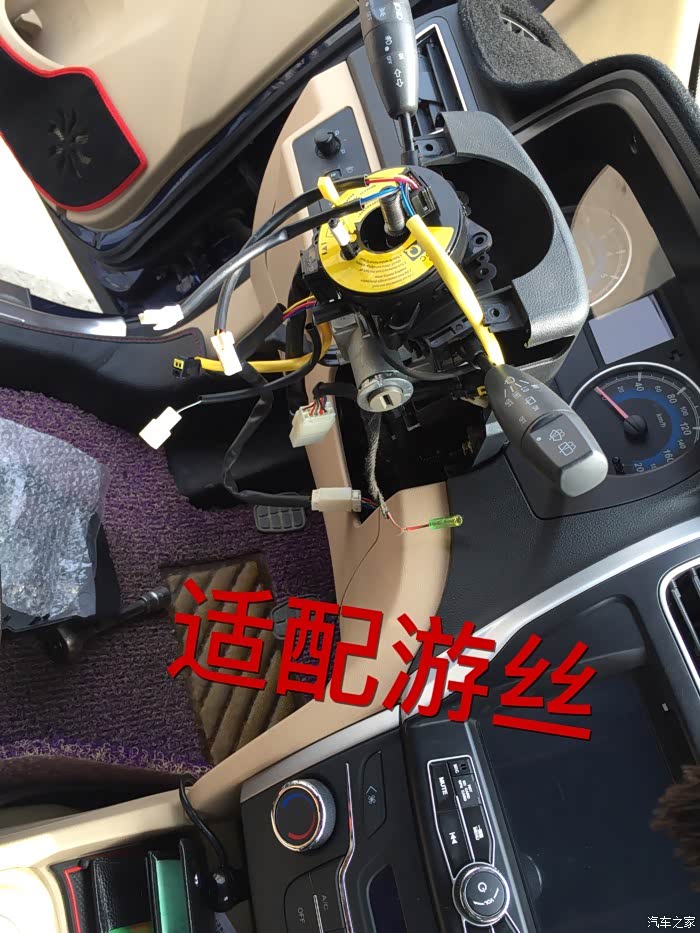

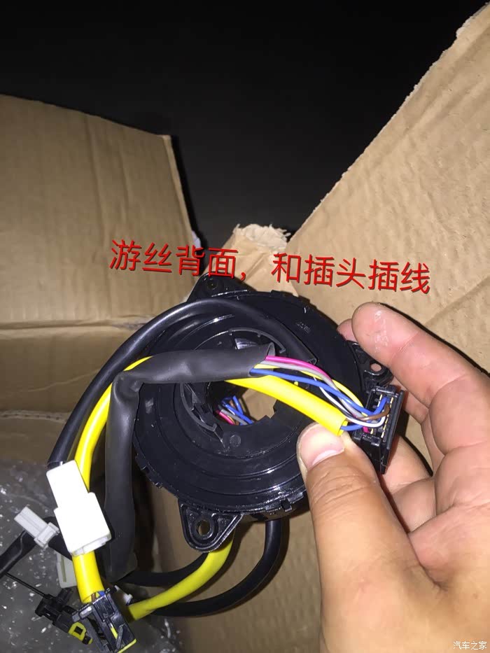

游丝
游丝

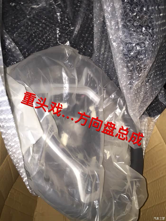

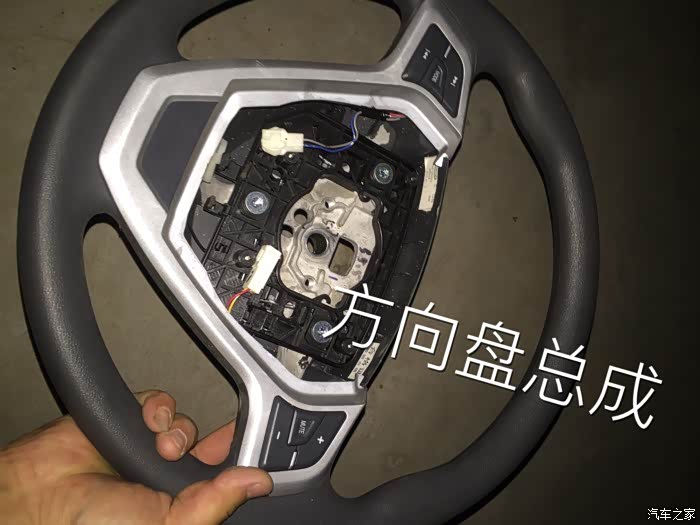

方向盘总成
方向盘总成
方向盘底面

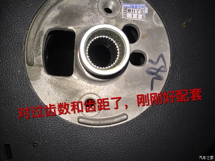

适配

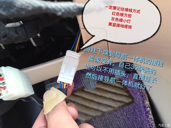

接线
卖家没有配方控接线,我自己买的,30大洋不含运费
接线

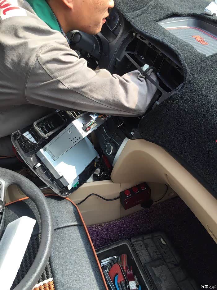

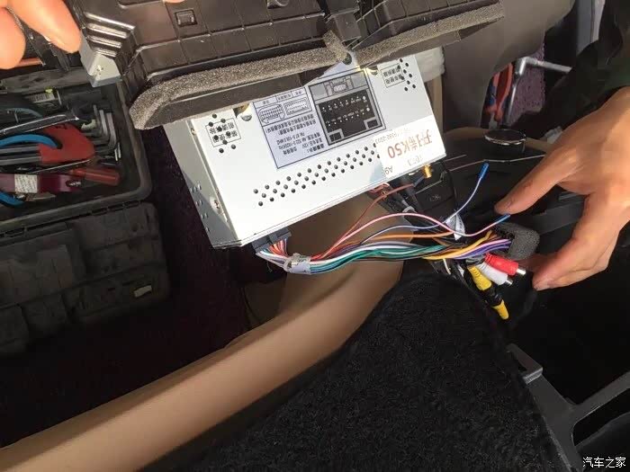

拆解导航我也不多说了,因为太简单了,直接撬棒就行,拆的时候注意卡扣不要拆坏弄丢就行了

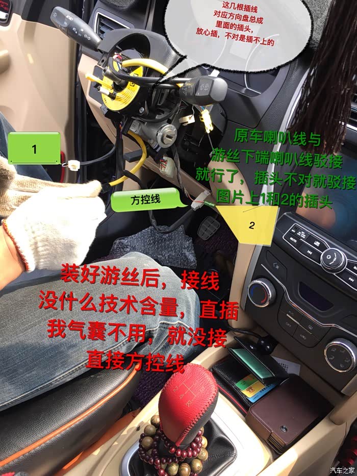

不多说,都会走线…
不多说,都会走线…
方控线还是原来的方法,适用于大部分车
红色接方控
灰色接小灯
黄蓝接地线搭铁
红色接方控
灰色接小灯
黄蓝接地线搭铁

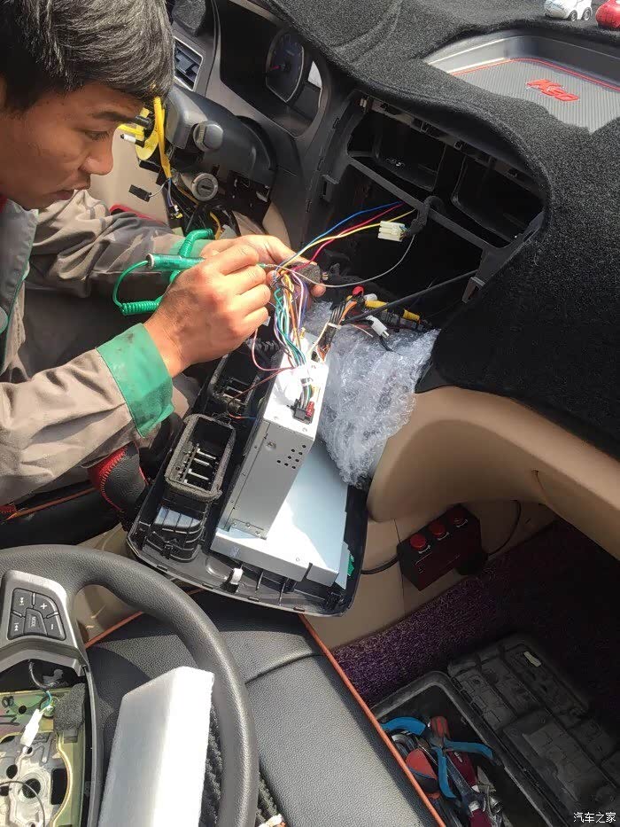

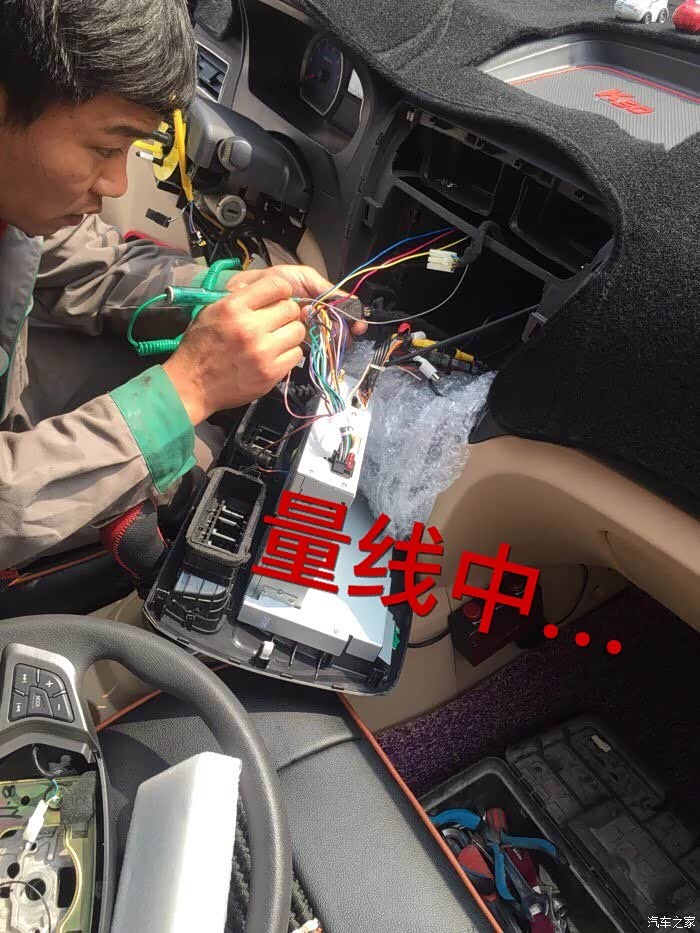

量线
小灯线我这个北剑的导航一体机没有标注标签,不知道其他型号有没有,找师傅测量的,需要破线驳接
方控线
方控线有标签
方控线有标签
量线

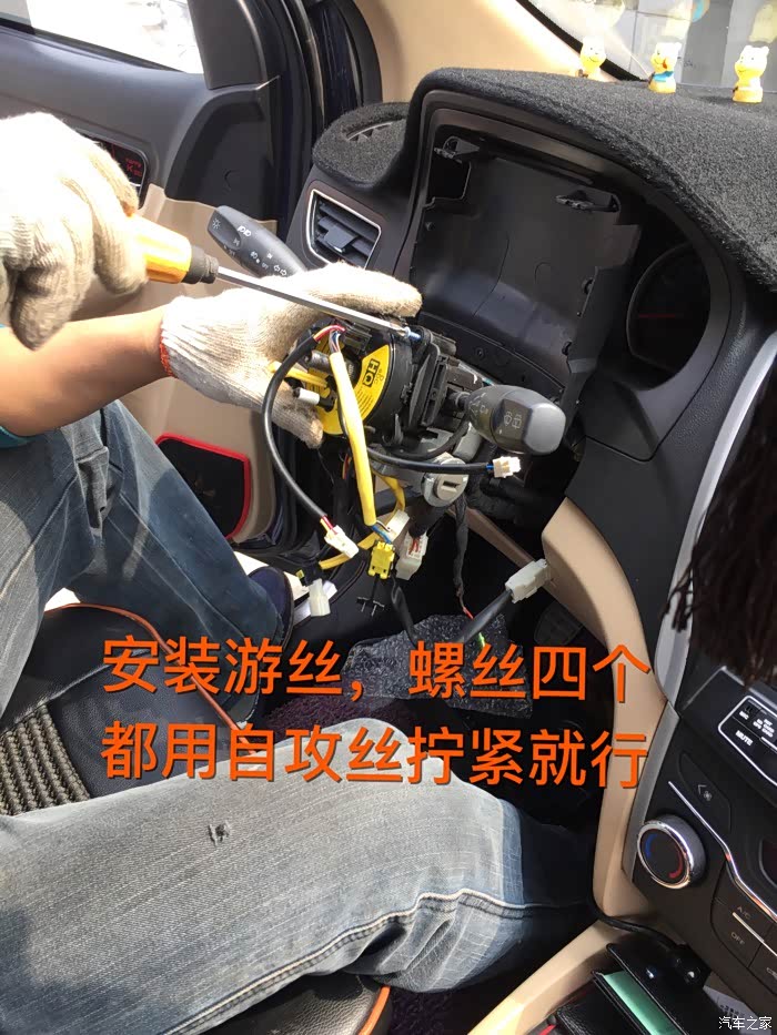

游丝特写这是安装好游丝后的图片,是上次瑞虎的,反正就这个样子,黄色的是定位销,没装方向盘或者测试完成前不要拔掉,除非你会校正,那无所谓,只要没拉断排线,不会的还是找方法或者找人弄

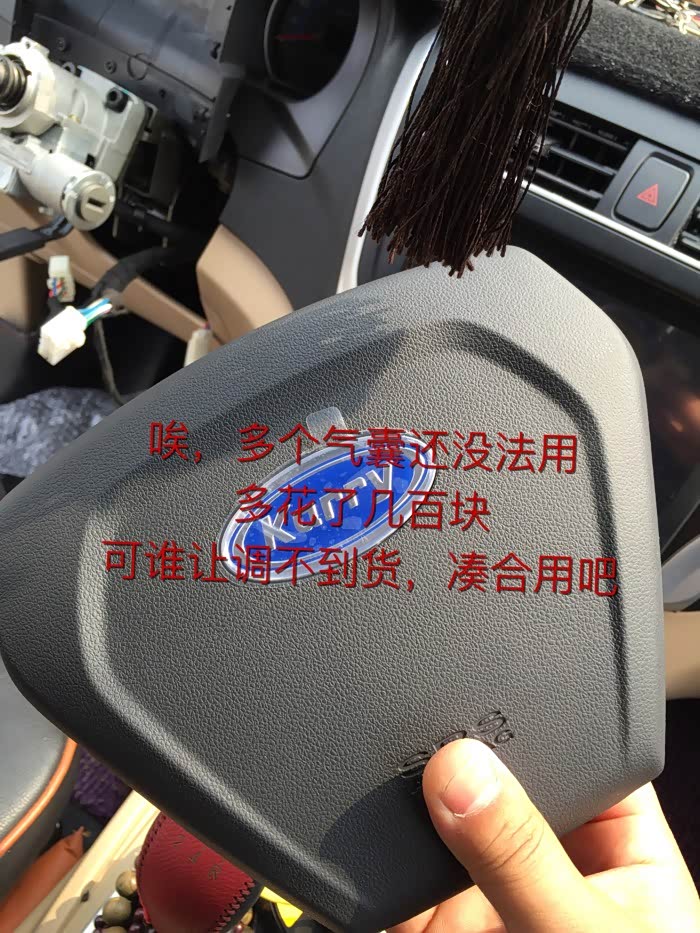

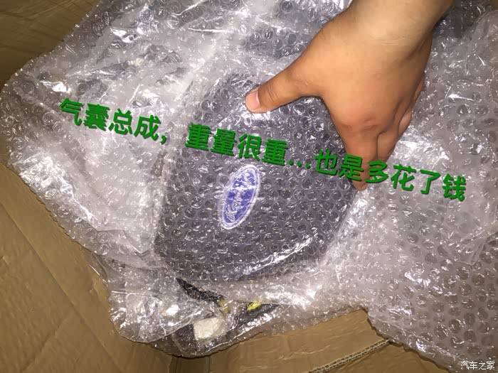

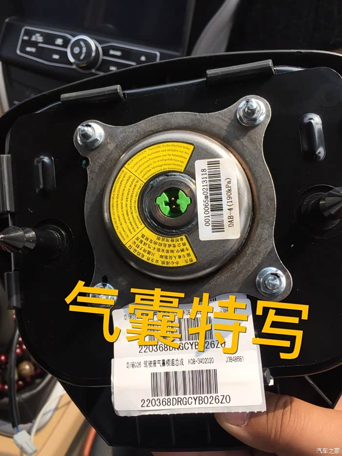

气囊总成
为此多花300多大洋…无奈
为此多花300多大洋…无奈
气囊背面

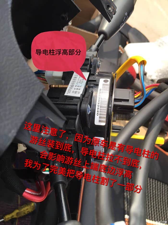

游丝安装
原车没有游丝就是一个导电柱导电到方向盘整个底座,底座上有两个弹簧片支架,通电就响…跟开瑞面包车车型一模一样的方向盘,谁需要出个价,我的准备卖了
游丝安装的螺丝卖家都不配的,自己找或者让改装厂配就行了

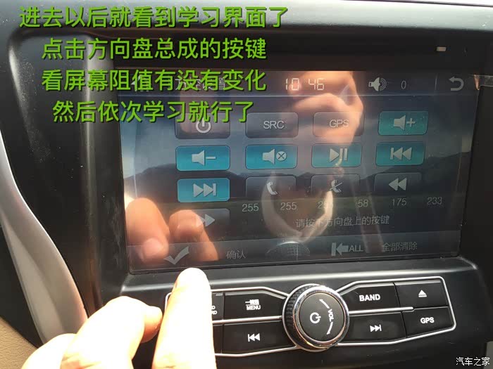

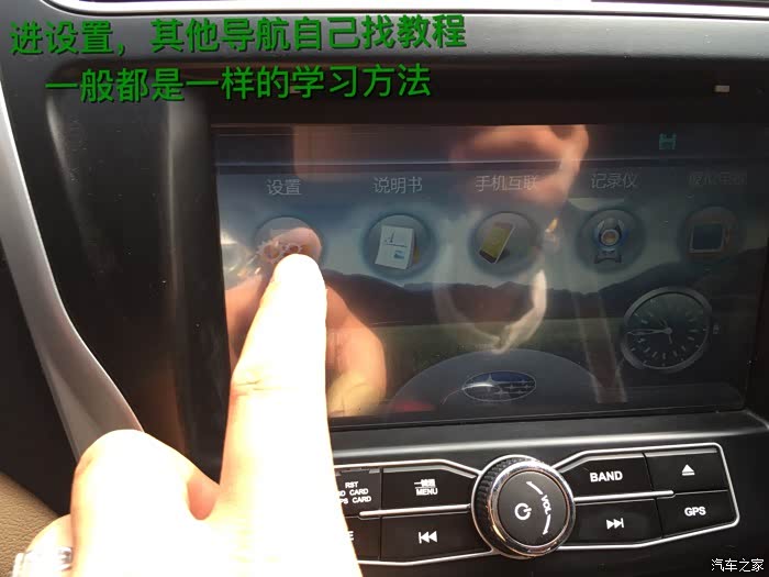

详解

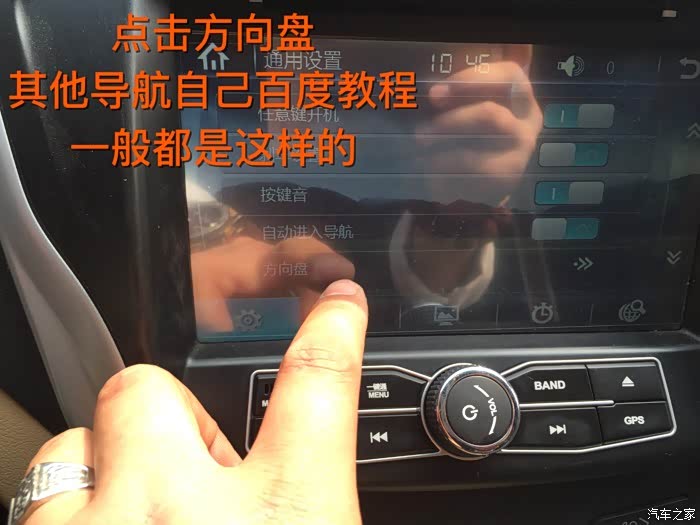

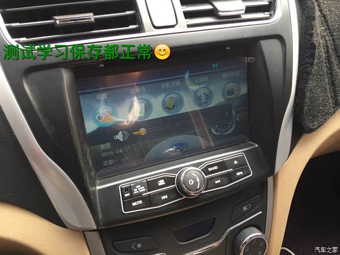

方向盘学习
这个因机器而异,虽然不尽相同但都差不多,都是进设置然后找方向盘学习功能,然后一个一个按键匹配,学习完了以后直接保存或者返回自动保存,在测试一下,导航断电后再开机进行测试,完全测试后才能装方向盘总成,不然麻烦→_→
方向盘学习
方向盘学习

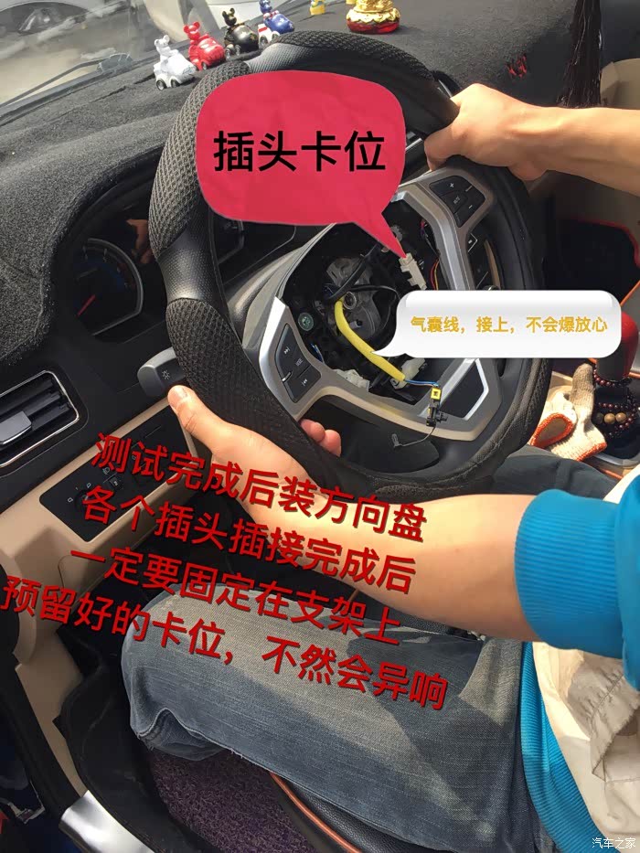

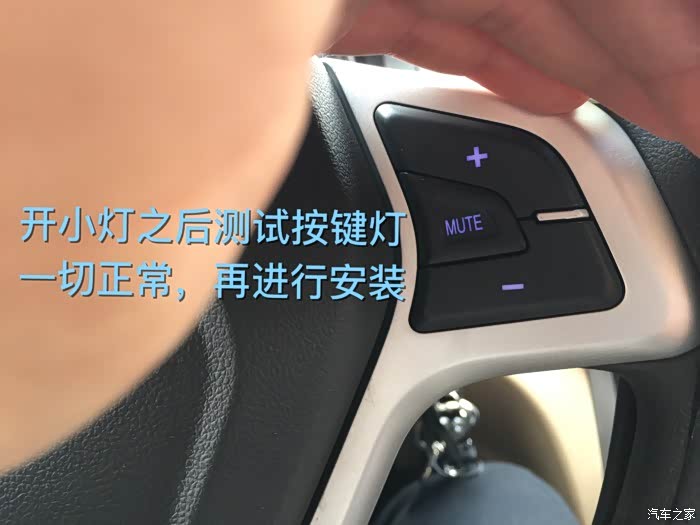

方向盘控制测试
测试方向盘按键灯,插接正常,开小灯就会跟着亮
安装方向盘,一定要测试完全完好后再安装,否则拆来拆去很麻烦,

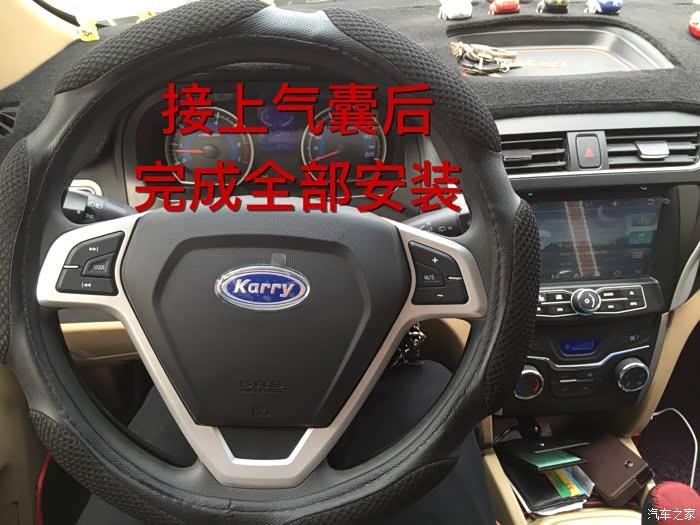

安装完成
记得先上路测试,看看方向盘角度有没有偏差,如果有的话拆掉充新校正即可,拆的时候需要回正方向盘且由两人作业方能保证万无一失

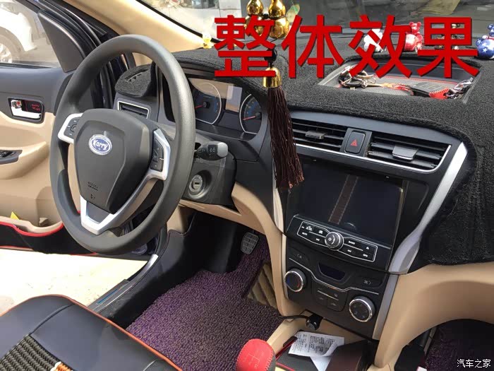

整体效果
