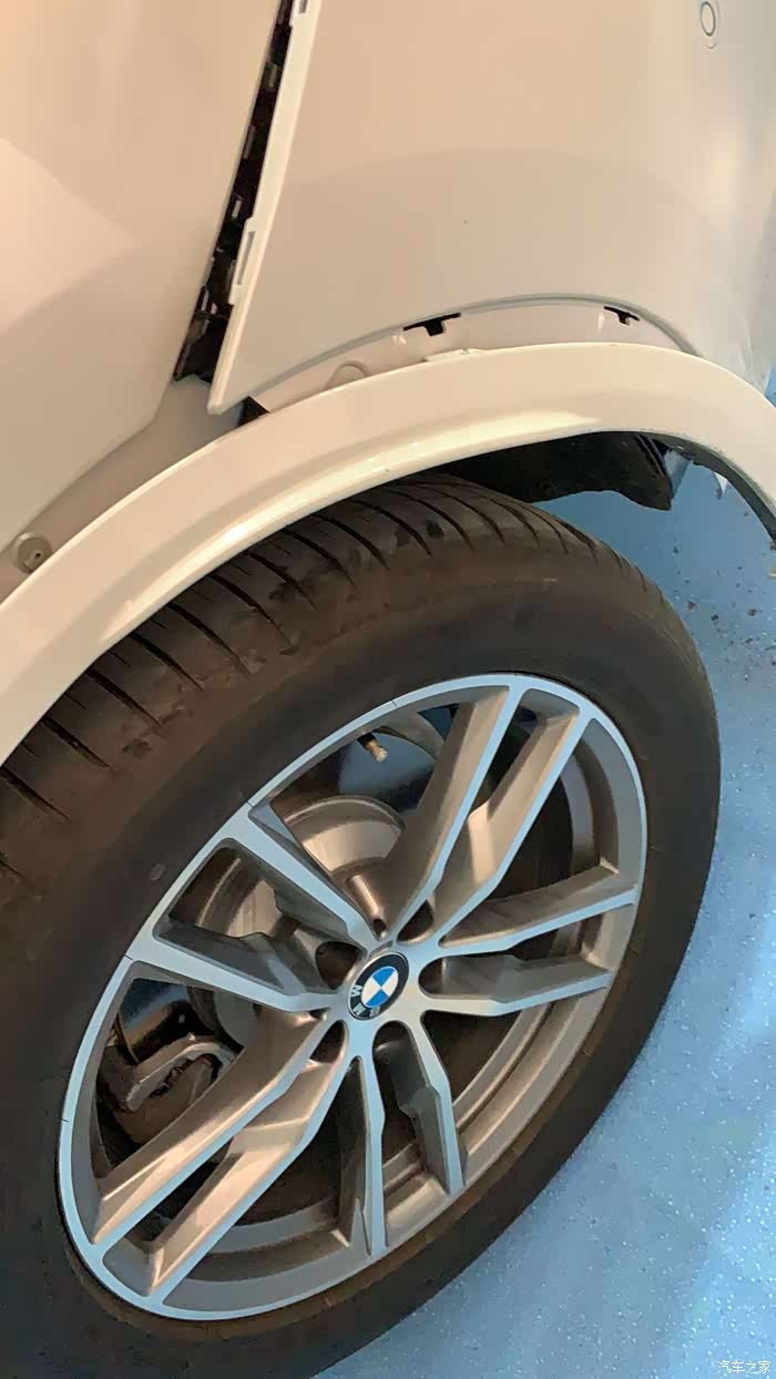

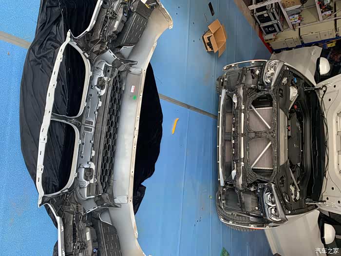

准备开拆,前后杠是肯定要下的,轮眉需要拆开一半。

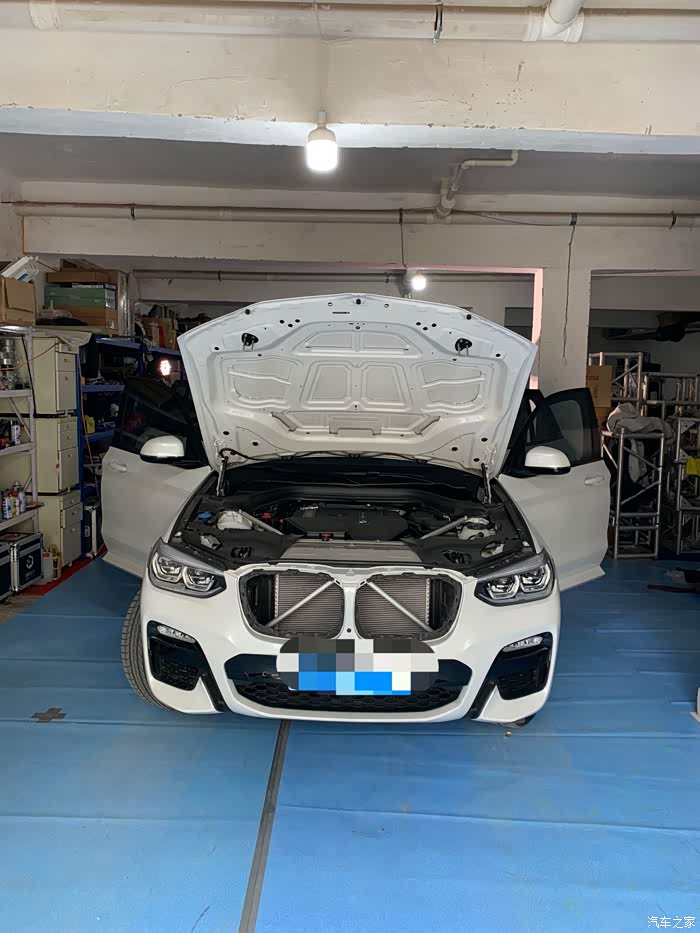

在群友的仓库,我的车先开始。
拆杠必须拆一部分轮眉,所以必须要准备原厂的卡子。

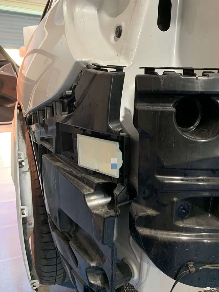

前杠,行人保护泡沫(这个特别脆,小心点碰,我就不小心弄断了一个小角),里面是主动机盖的传感器,底下铝制的行人防卷入。银色鼻毛已经绝版了,所以就不喷它了。

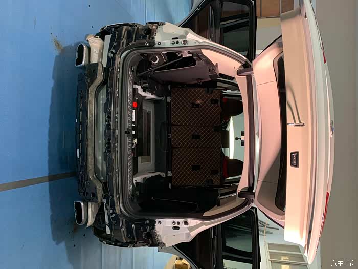

后杠,拆这里必须要拆掉尾灯和后备箱盖板。

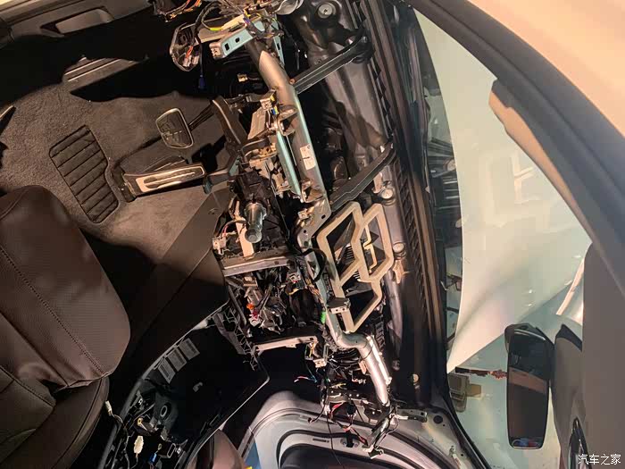

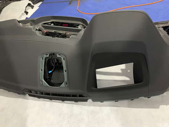

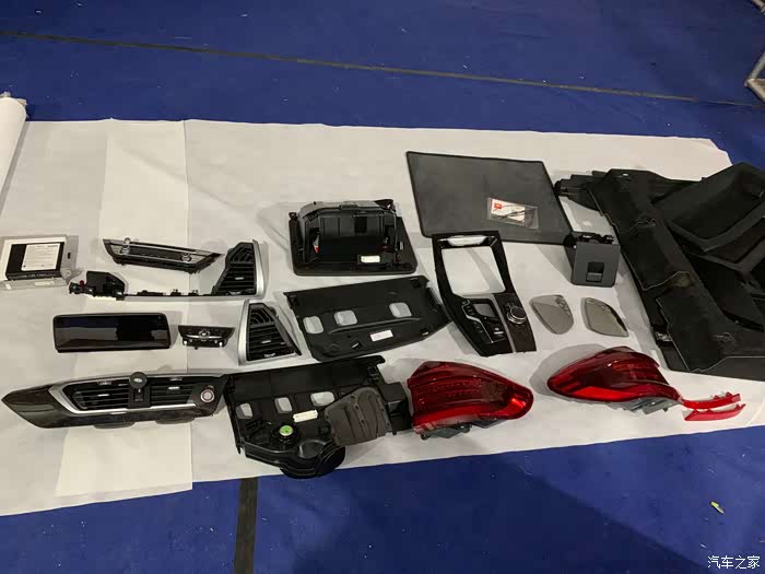

重头戏,拆中控。这里拆都是固定顺序,师傅拆的很溜。注意下那个管子,铁的,而且已经有锈迹了。我记得没错5系这个是铝制的。看着挺可怕,其实各个线头的排布都是很规整的。

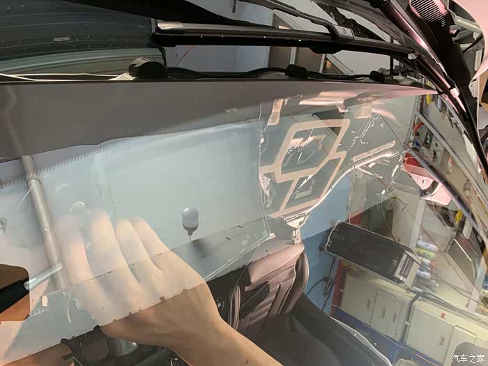

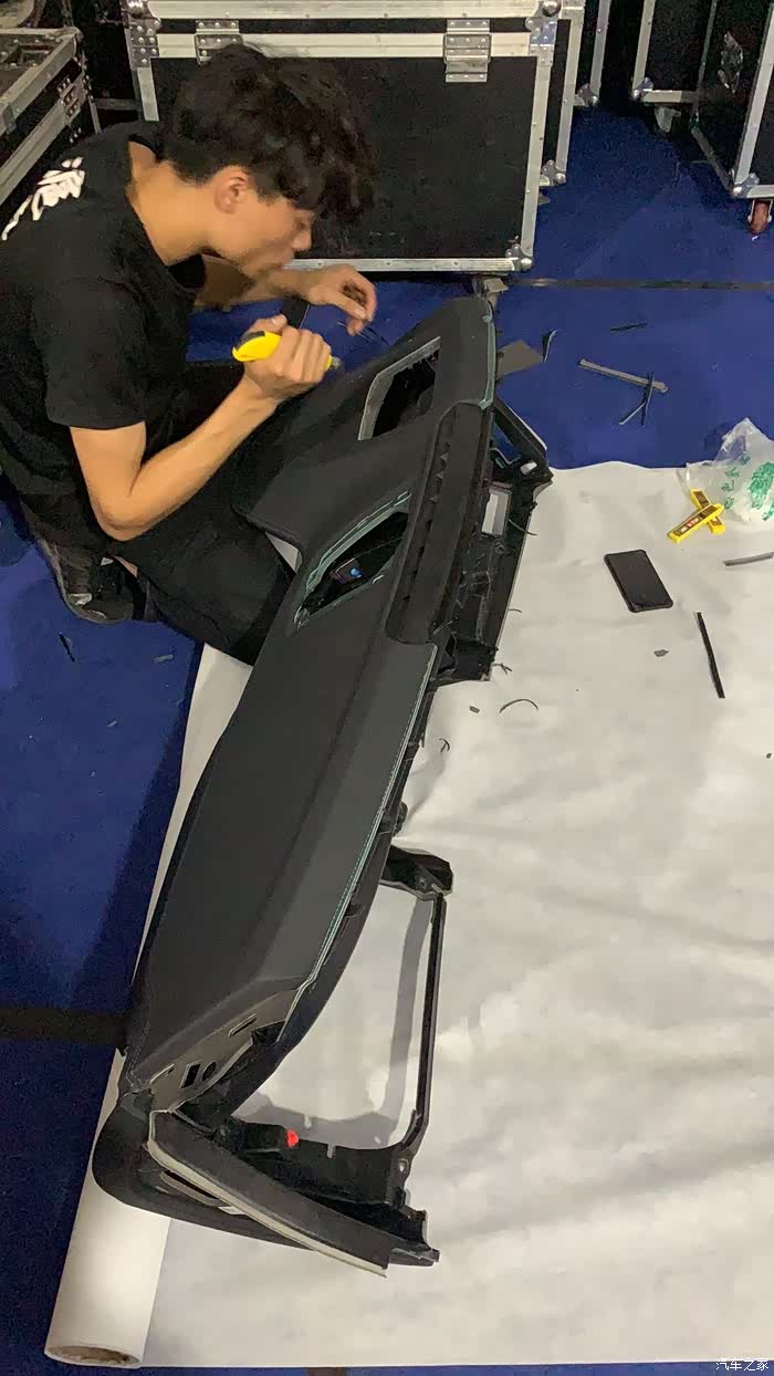

开孔,这个活很耗时,而且比较考验施工师傅的手艺和耐心。我记得当时开了有3个小时差不多。里面每一个卡扣的小孔也要开准确。
卡上去盖板刚刚好,慢工出细活。
拆下来的都妥善放好。这是拆中控时拍的。

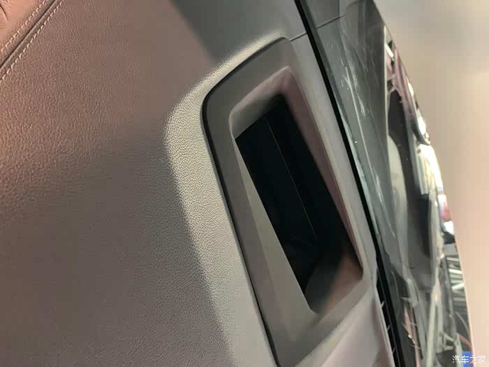

上HUD,这里提醒下,X3装这个要有架子。我这个当时商家没带,最后只能加长螺丝了。还有架子需要打孔。
复原,严丝合缝。

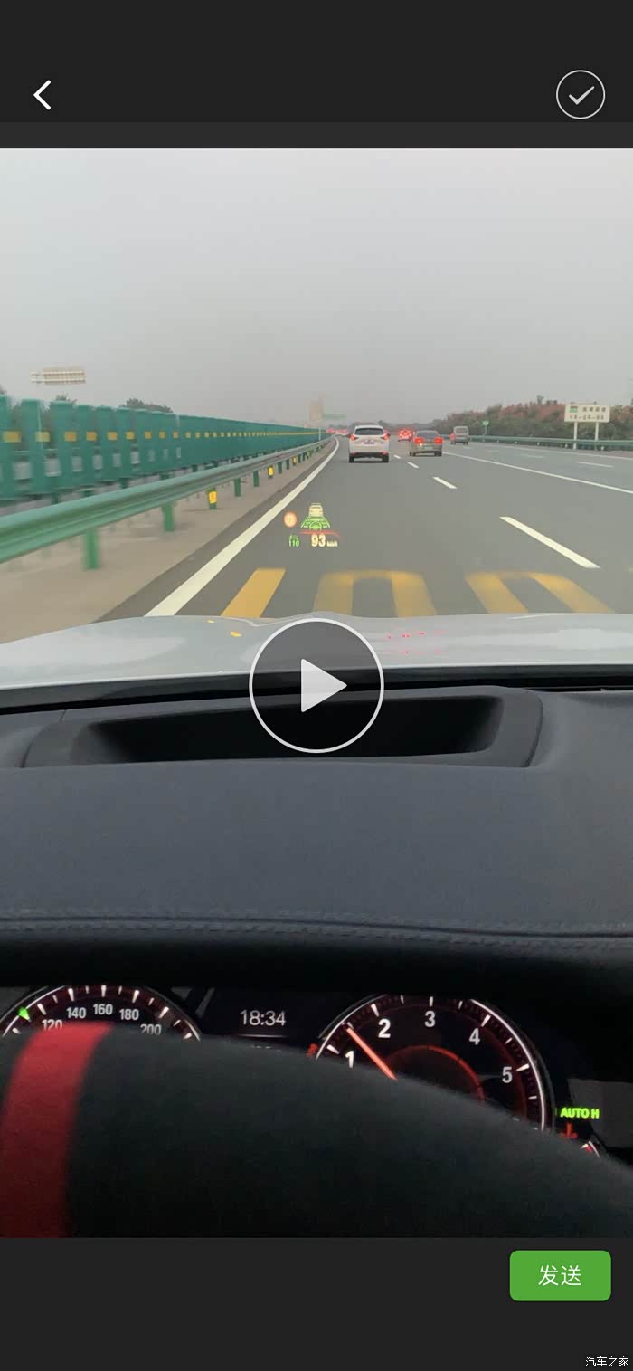

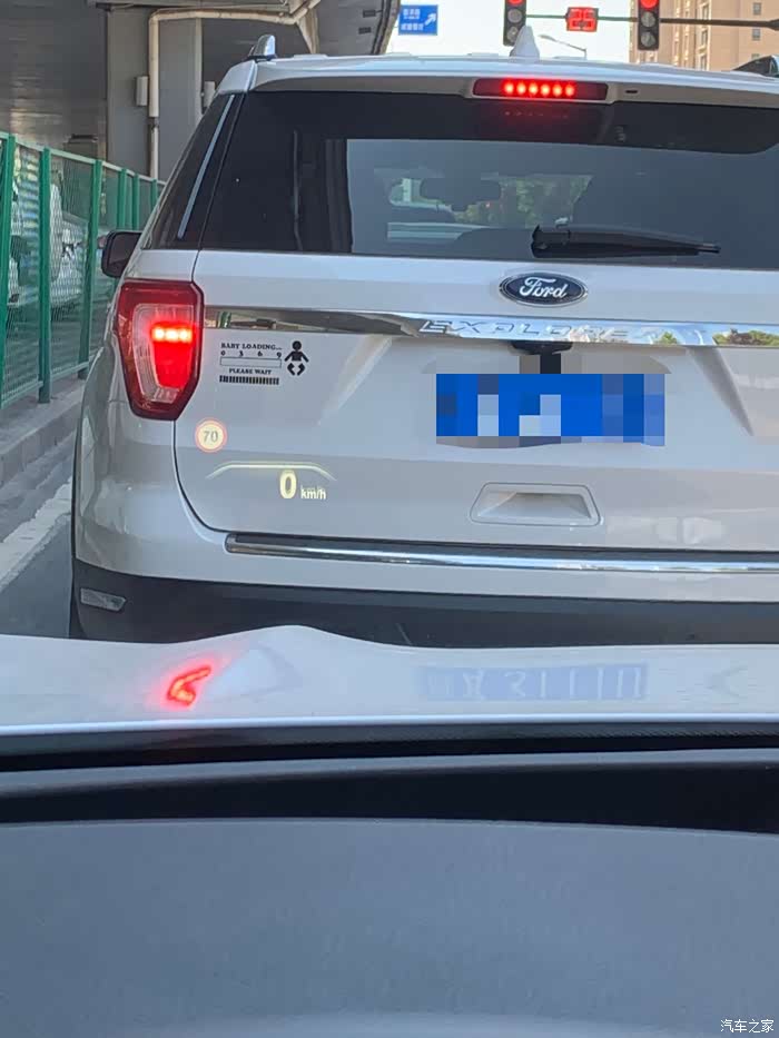

手机拍摄的效果重影明显,实际肉眼看还能再好点。
装ACCPLUS就会有限速提示,但是这个没有单加装个限速模块显示的准确。这个限速提示是根据摄像头看限速标志和GPS行驶路段的限速设置显示的。使用当中发现有些路段不是很准。

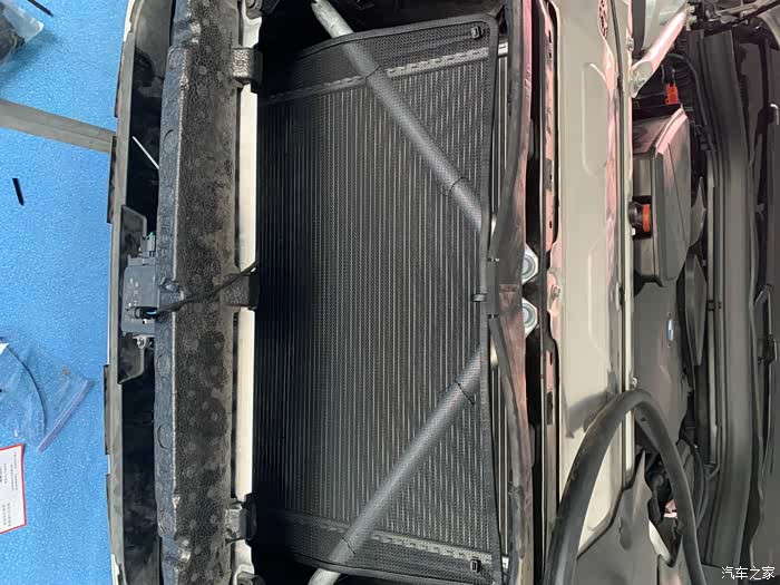

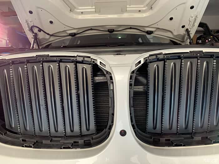

某宝买的钢制的防虫网,这个上下都可以防护了。我们在加主动进气的时候自己装了一个上去。底下是前面的ACC雷达。

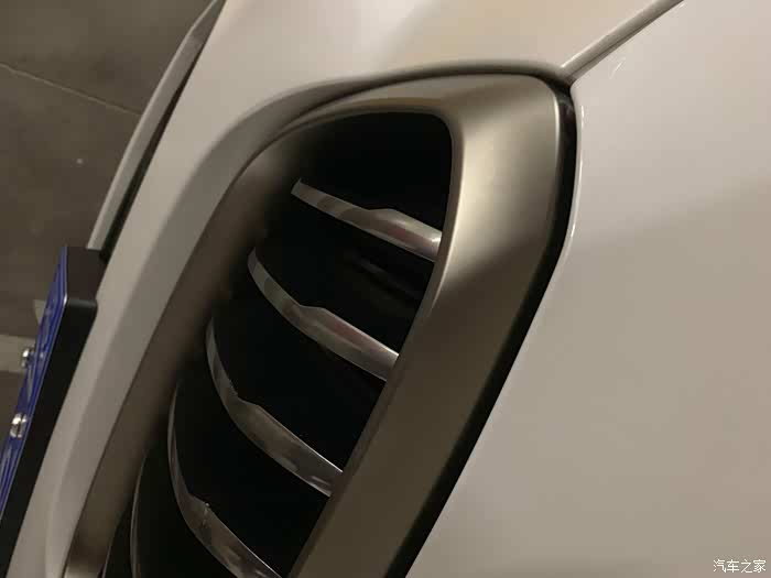

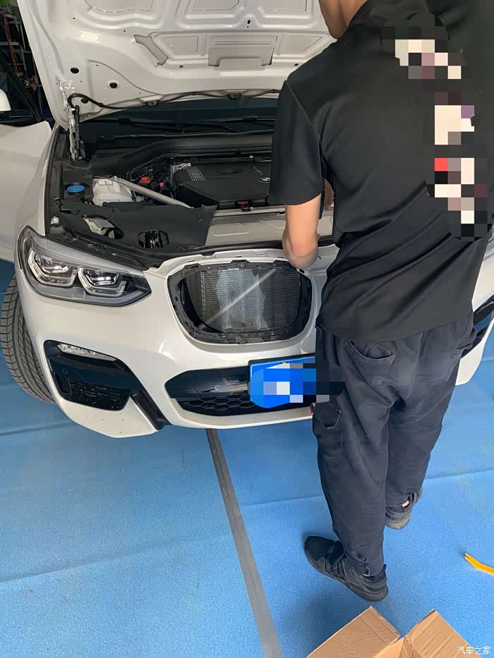

主动进气安装完毕。

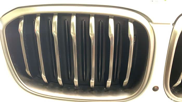

原厂铈色中网,这个照片门口拍的,亮度太亮了,实际没这么huang。
地库拍摄的,这个颜色就很正了。

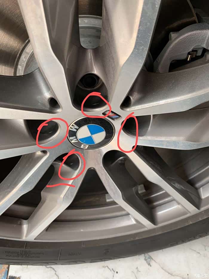

拆轮毂的时候千叮咛万嘱咐工人小心别刮了,结果上去第一个轮子直接全花。记得工具用对。

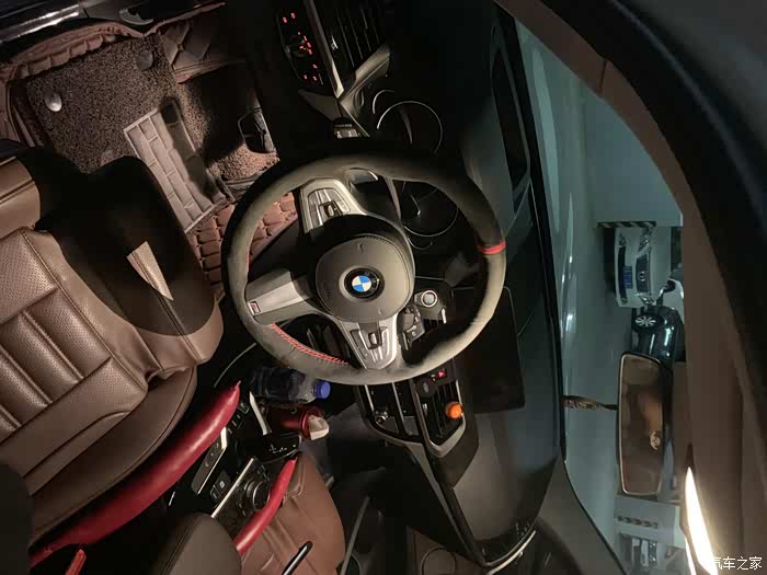

试车一周没问题后又花了将近两个小时自己缝回了原来方向盘装的ALCANTARA的套子。原车的打方向摩擦声音太响了,这个手感好。也不是很影响方向盘的PLUS感应。

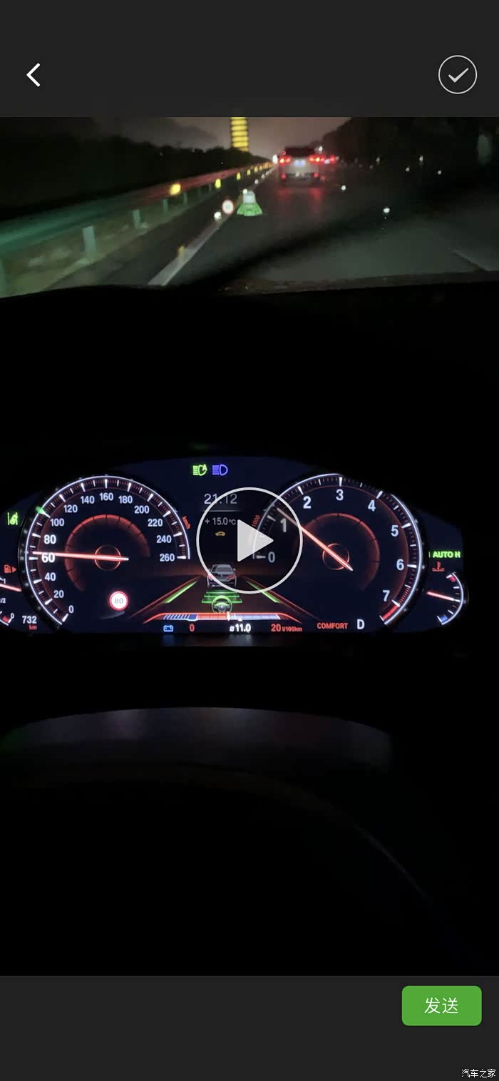

没办法传视频,传两张国庆周边出游高速的截图吧。

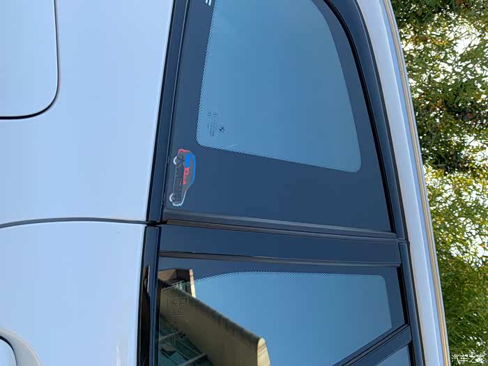

欢迎加入我们西安X3车会交流,反光窗贴。
欢迎加入我们西安X3车会交流,合金尾标。

上面说我安装过程坎坷忘了交代了,本来2-3天安装调试完的事,因为方向盘里面一个震动电机,前前后后又折腾了一个月才解决,来回尝试光换方向盘就换了三个。最后才发现是一个小电机的问题。这个小东西不工作,系统就会在变道辅助的时候给你报故障码,但是ACC一直能用。这里幸亏老宋帮忙了,来回拆我们俩的方向盘试,最后把他盘子换给我试才发现的问题。过程糟心、揪心。
一、HUD确实方便,不低头。车机导航用起来也不是太难用。
二、ACC这个城里和高速跟车都挺好用,刚开始用真的挺担心的。堵车的话前面如果突然畅通,没车跟了你又定的速度比较高突然提速哪一下挺吓人的。只开ACC的话跟车会根据前车行车线路辅助打方向,但是如果遇到十字路口拐弯的话就不行了,高速上的弯道是都可以应付的。跟车如果前面有车插队这个挺恶心,它的判断不是很快,只有对方侵入到你的车道已经快一个车头进来了才会判断。刚开始使用确实有点提心吊胆,不过现在好多了,放心让它开。跟车距离记得时刻调整,这样插队情况就会少很多。还有,高速跟车不要顾及插队,还是要多预留一些安全距离。
