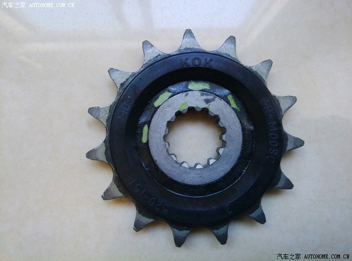

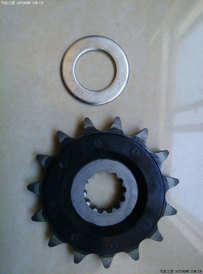

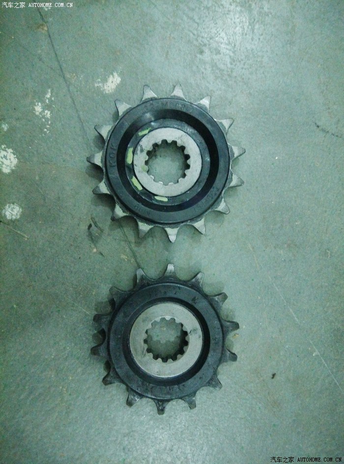

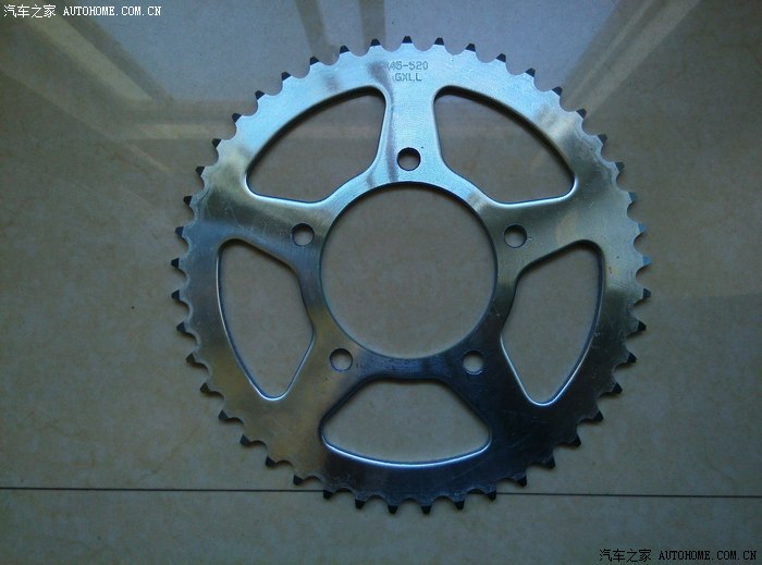

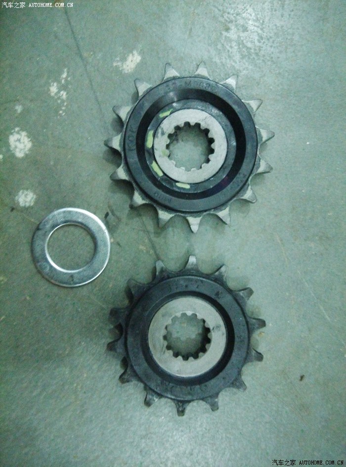

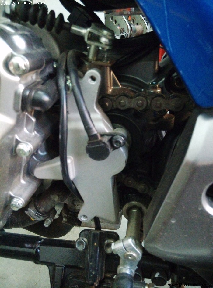

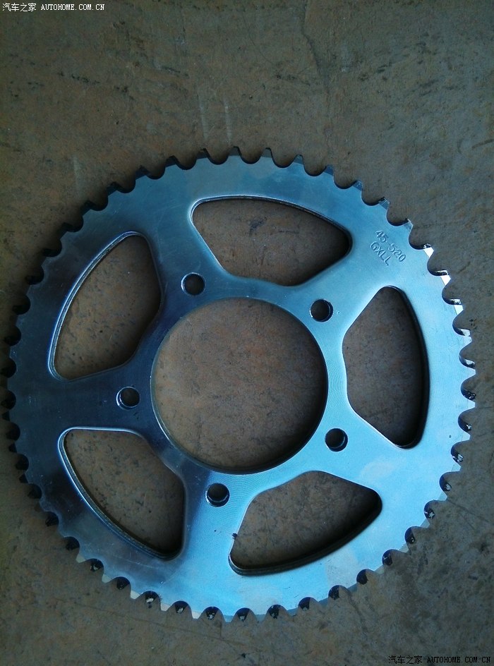

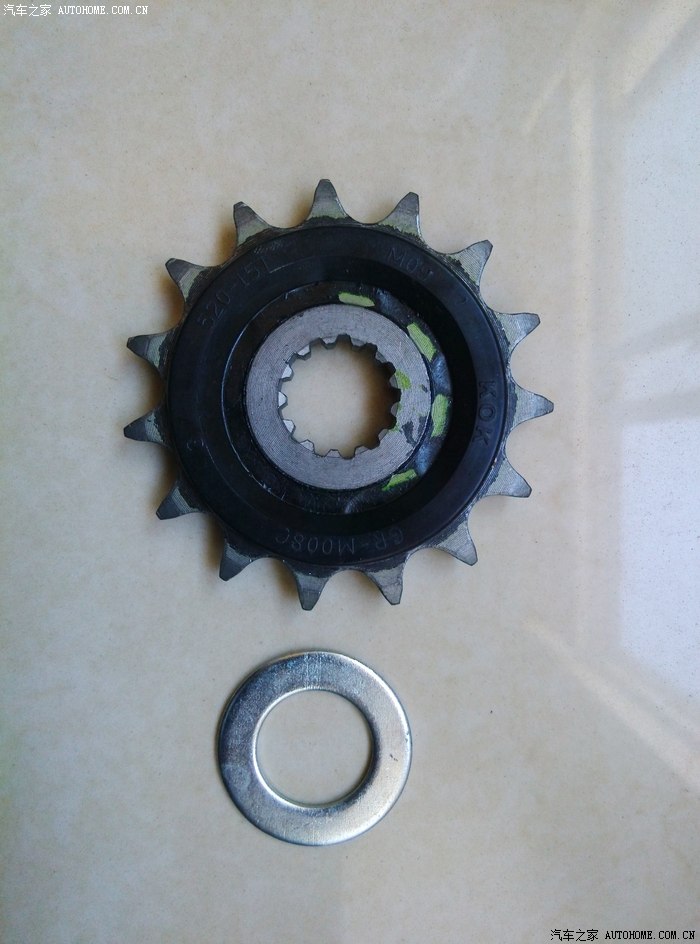

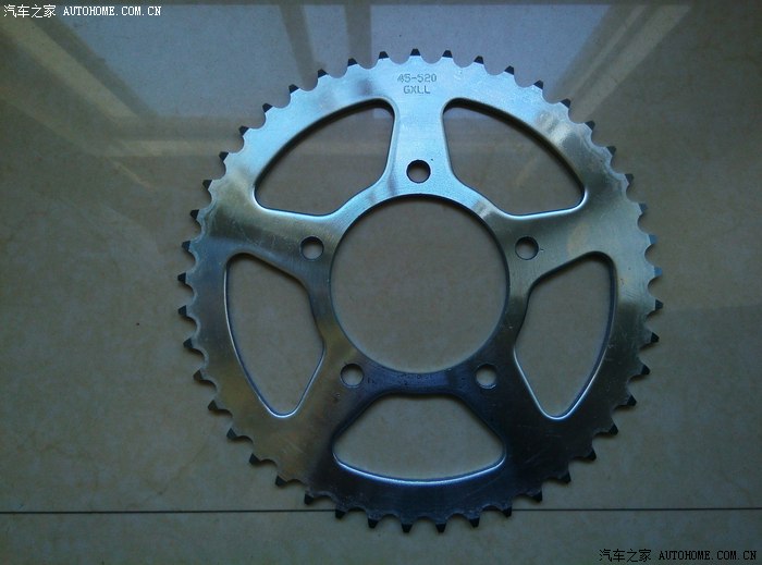

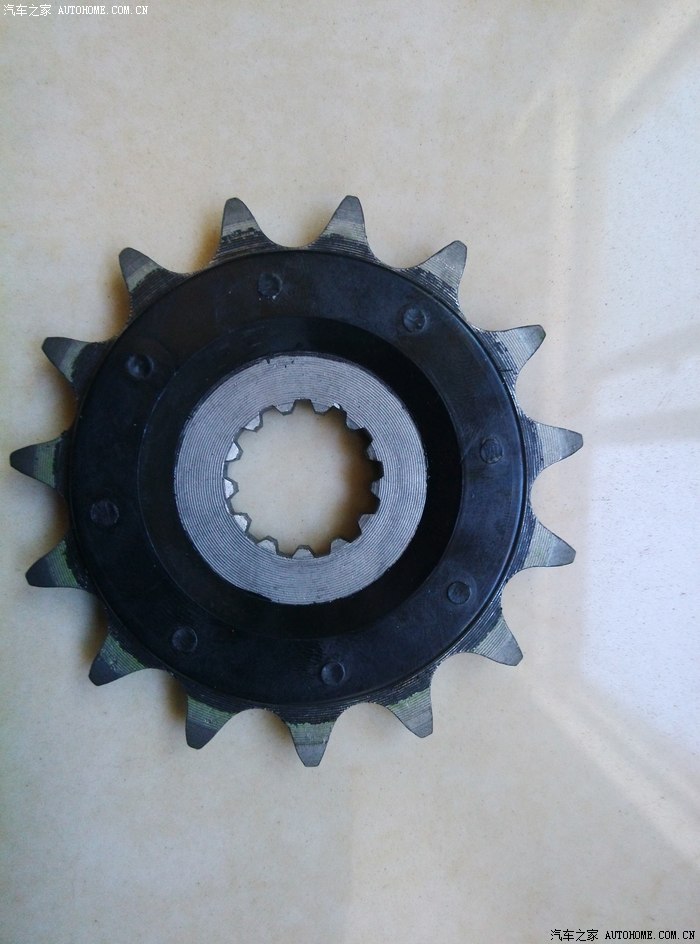

图一:GW250s的末节速比是3.285(小飞14齿、大飞46齿,本人觉得扭矩过剩而速度不足,因此第一改动就是更换大小飞),现在的末节速比是3(小飞15齿、大飞45齿)
图二:新大飞(45齿)

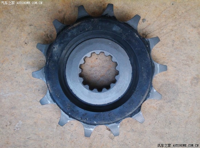

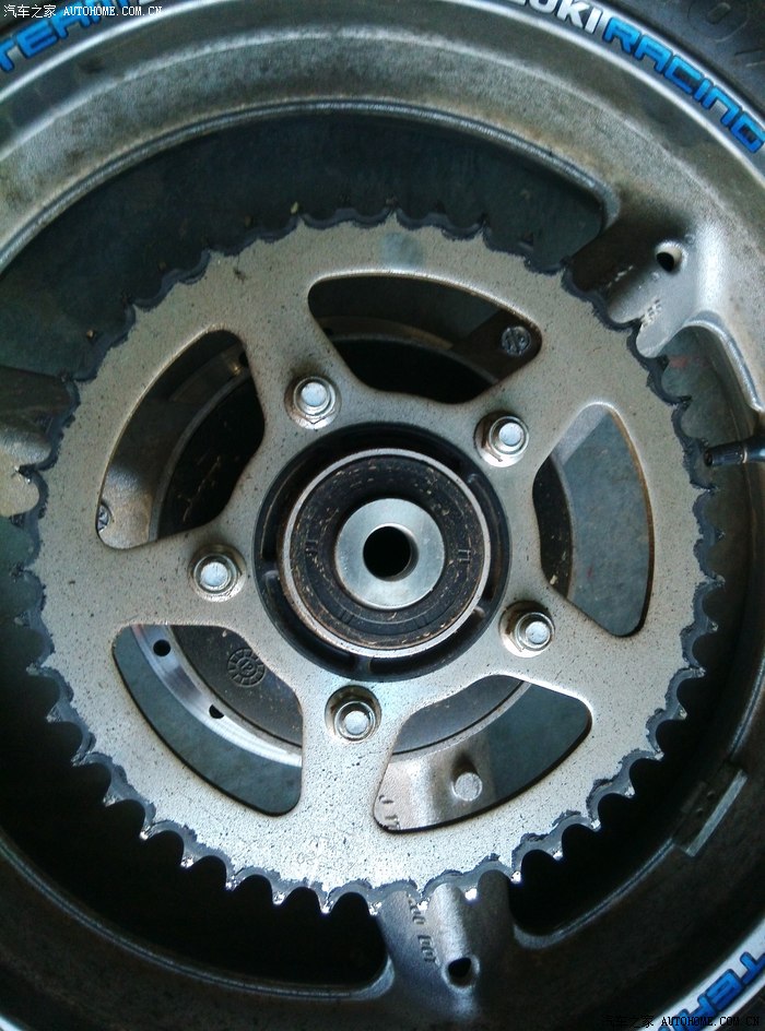

图三:原装小飞(该车的大小飞未精确定位于一个平面,从小飞齿可以看出:单面磨损)

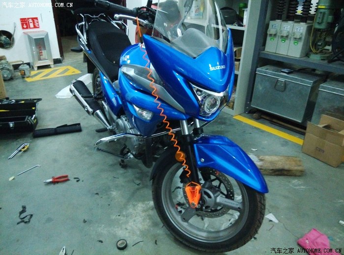

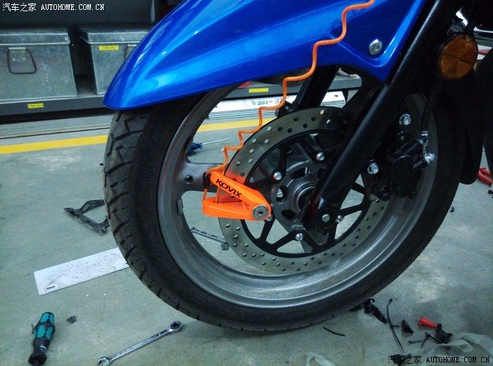

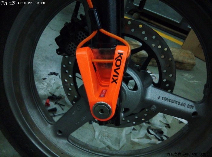

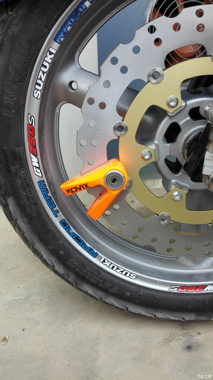

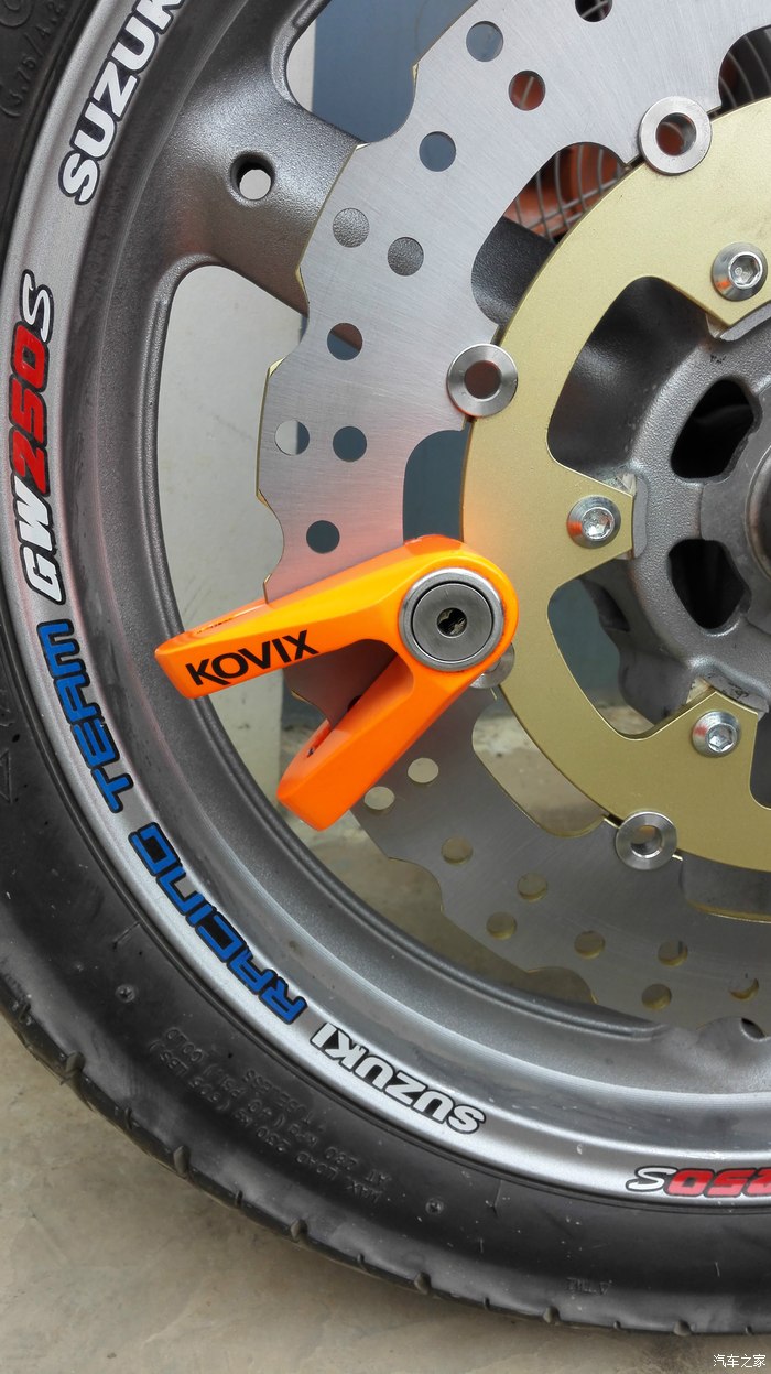

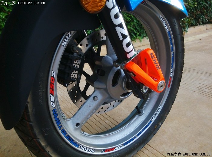

图四:网购的香港KOVIX碟刹锁
图五:碟刹锁提醒绳

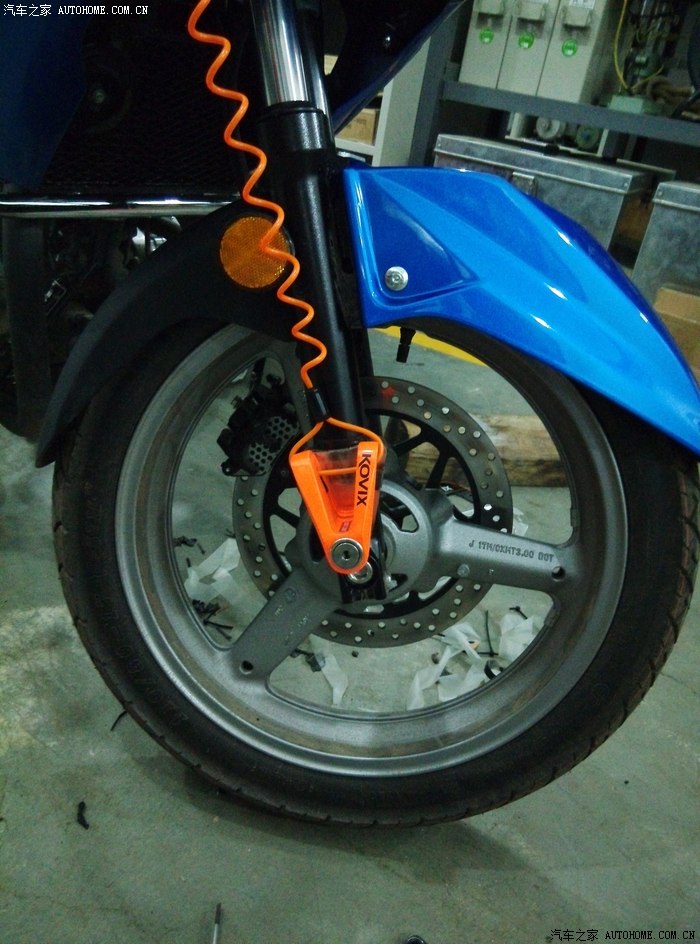

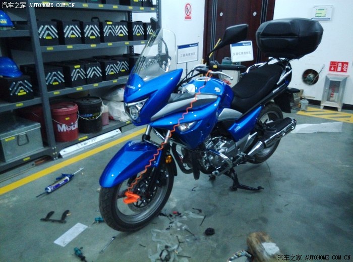

图六:碟刹锁挂锁状态
图七:碟刹锁锁止状态

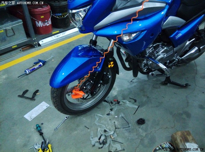

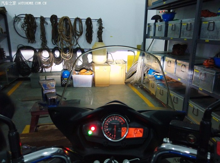

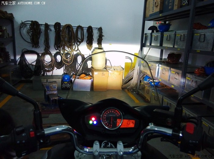

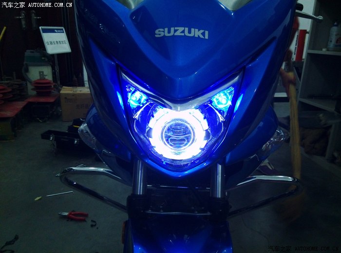

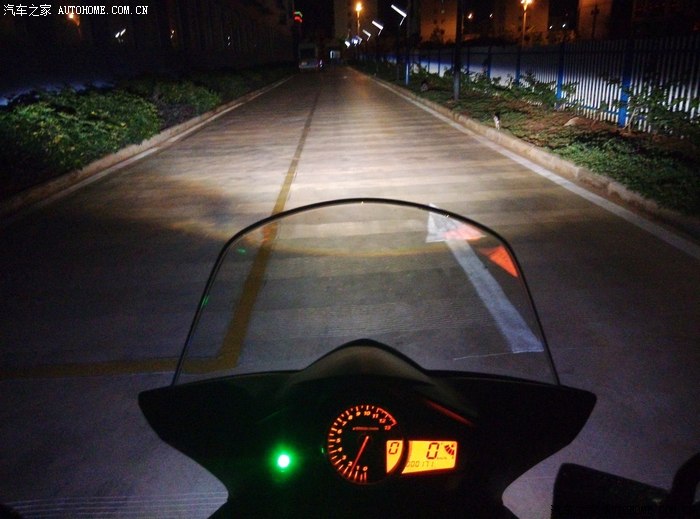

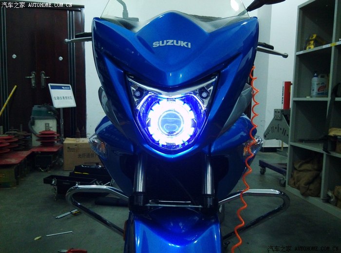

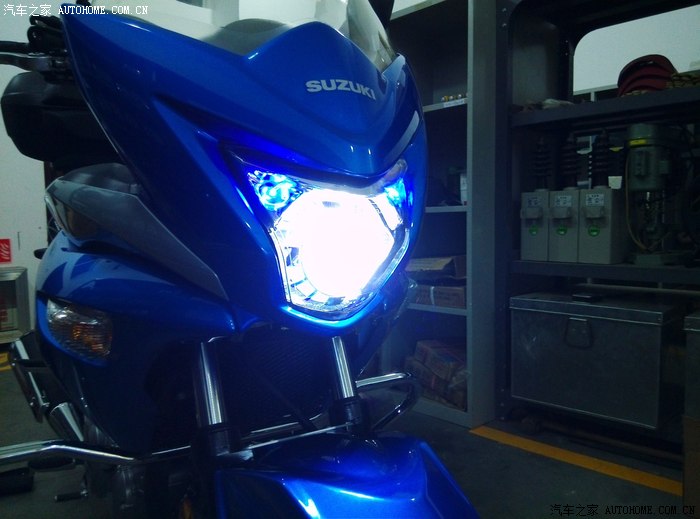

图八:前大灯改装现场
图九:前大灯改装完毕
图十:LED日行灯
图十一:蓝色示宽灯

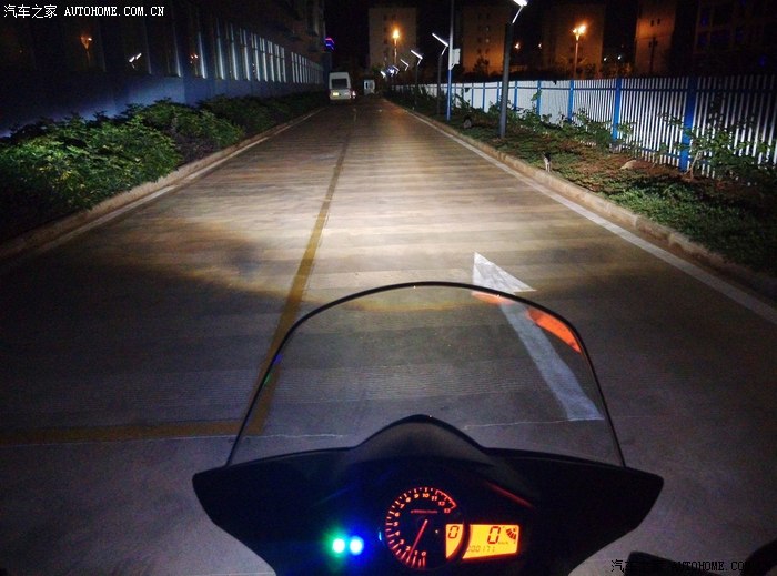

图十二:双透镜疝气灯(近光)
图十三:双透镜疝气灯(远光)
图十四:双透镜疝气灯(远光)
图十五:双透镜疝气灯(近光)
图十六:双透镜疝气灯(室外近光)
图十七:双透镜疝气灯(室外远光)

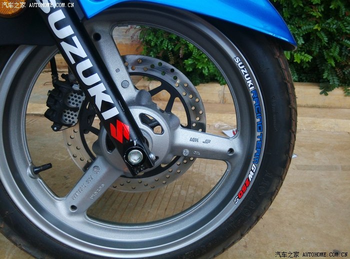

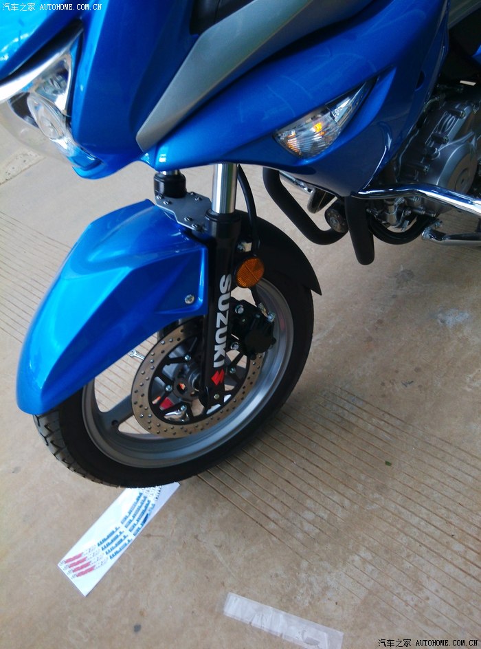

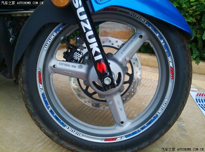

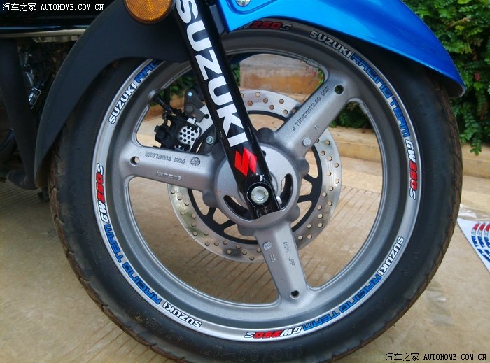

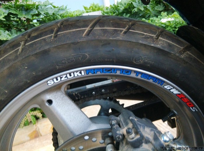

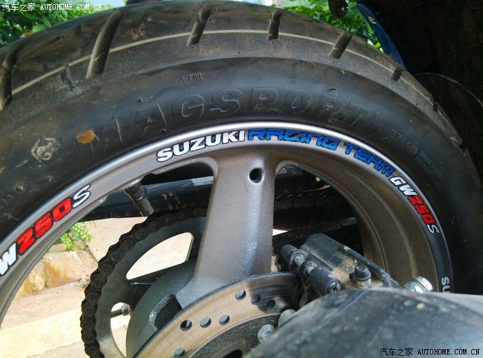

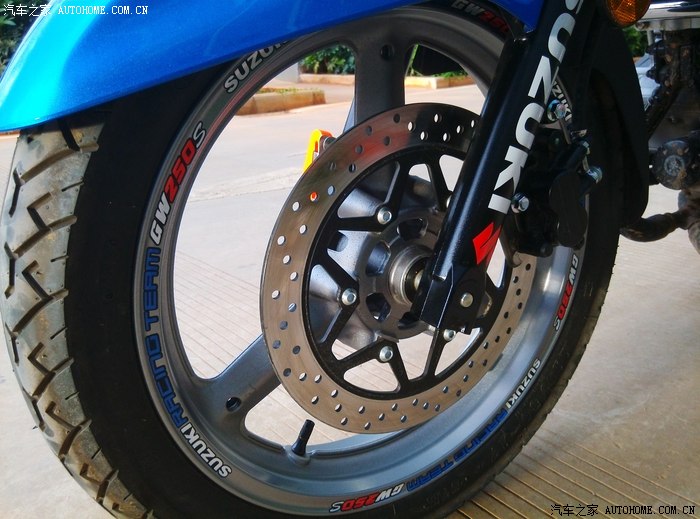

图二十:准备开贴轮毂贴
图二十一:贴好一段轮毂贴
图二十二:前轮轮毂贴粘贴完毕(四段)

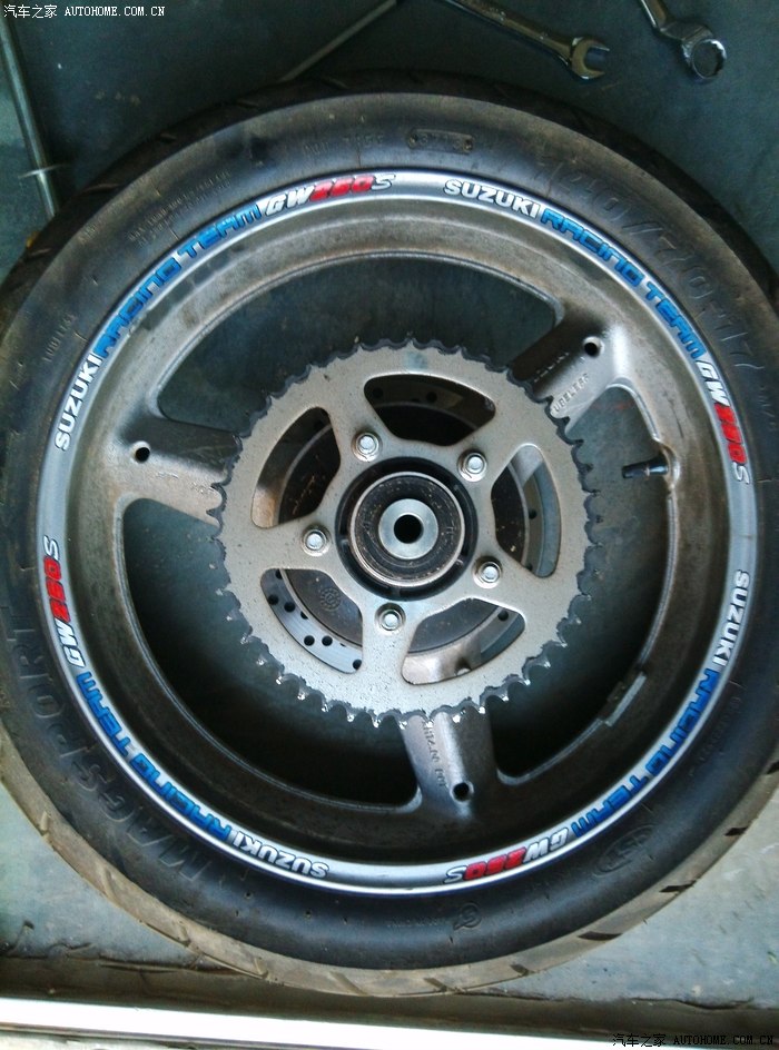

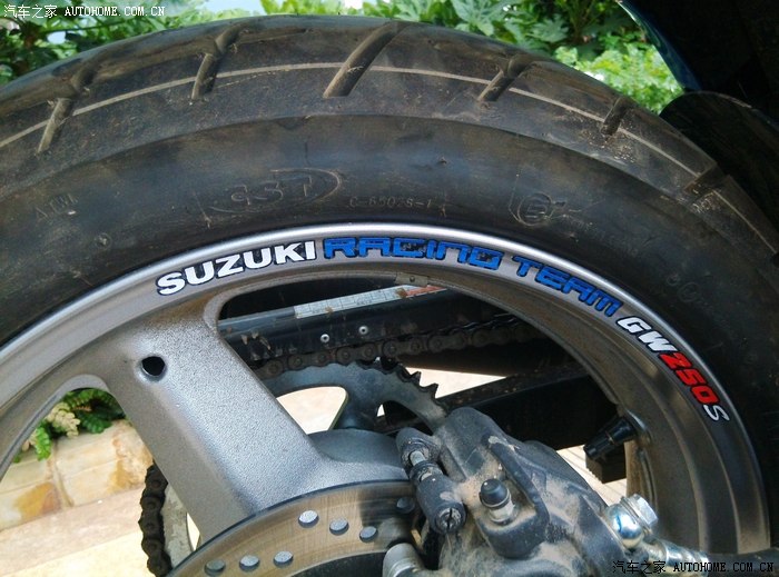

图二十三:后轮毂贴

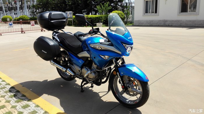

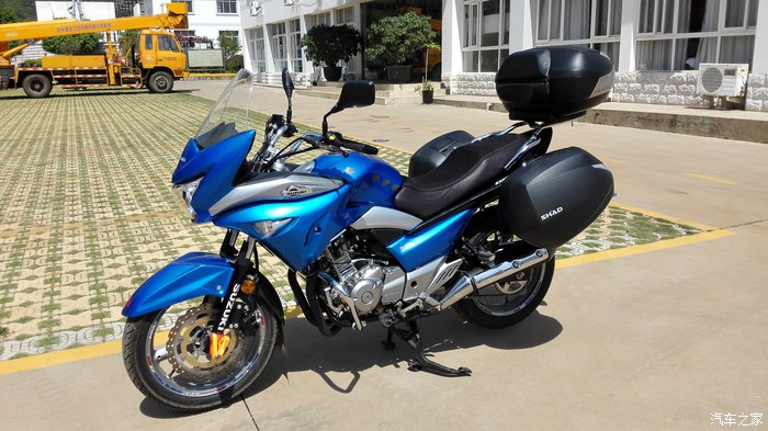

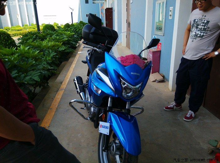

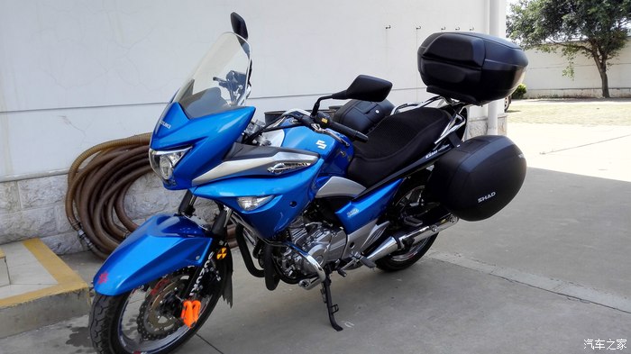

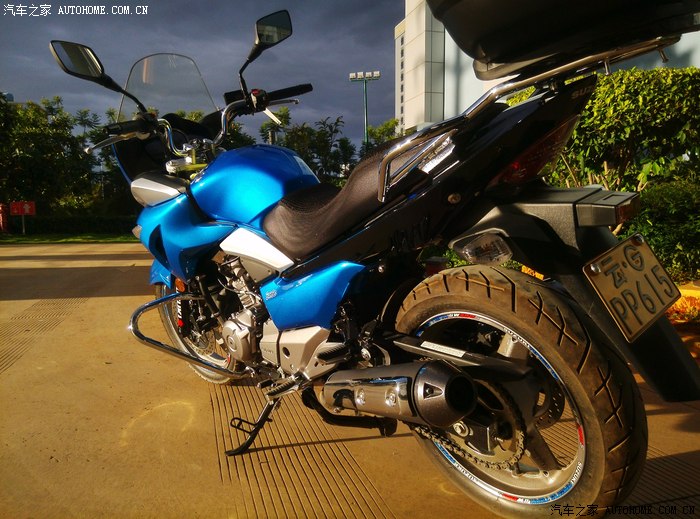

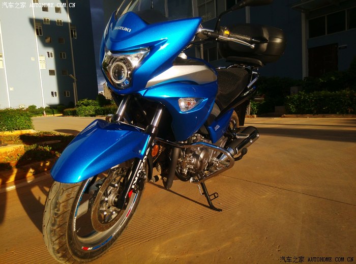

夕阳下的爱车(前视)
夕阳下的爱车(后视)

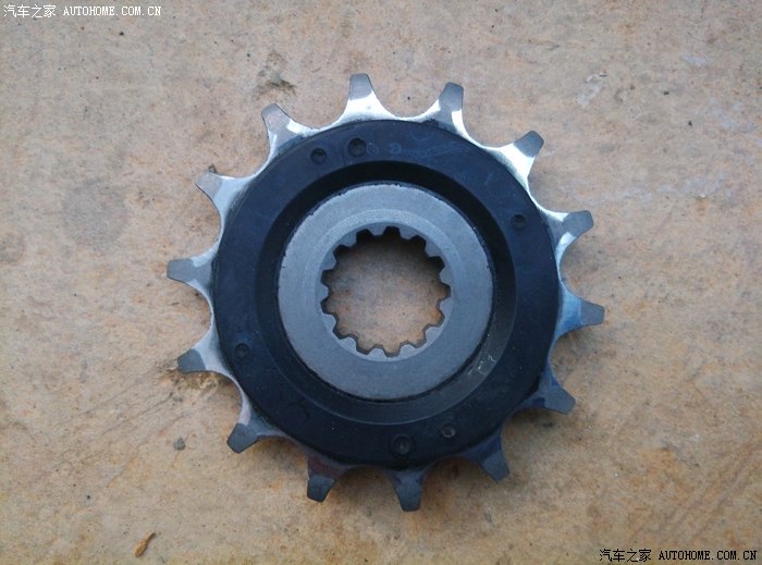

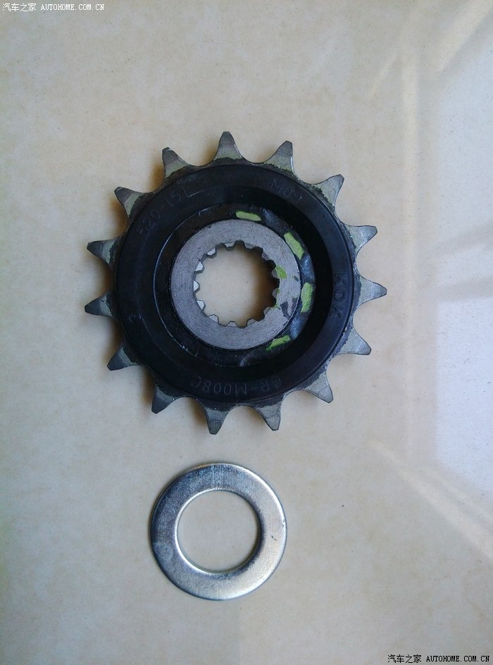

网购的KOK小飞(15齿)
网购的小飞(背面)
网购的小飞和未了调整大小飞在一平面所需要的平垫

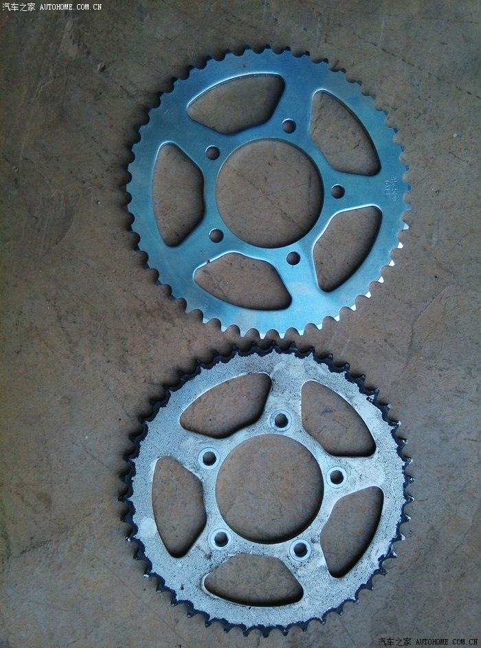

原车大飞(46齿)
新旧大飞相聚
此车的配置闪光点:霍尔传感器(感应速度和旅程计算)
新旧小飞相聚
旧小飞几乎看不到磨损的一面

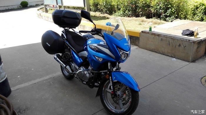

网购后加的前保杆

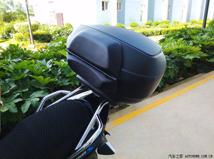

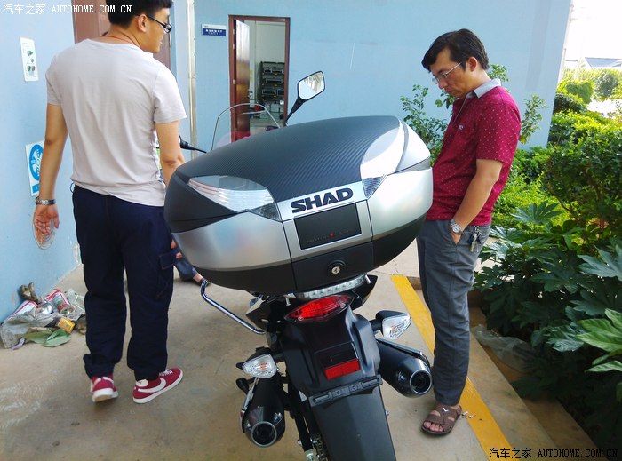

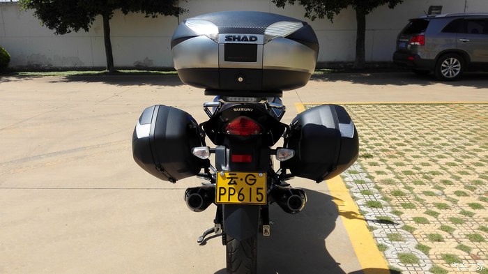

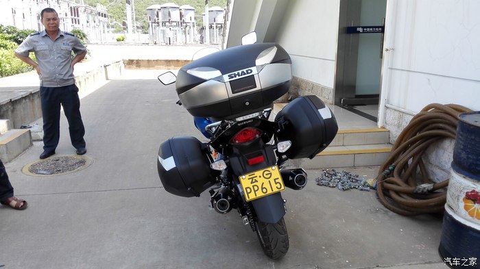

可以轻松装下2顶全盔的夏德尾箱

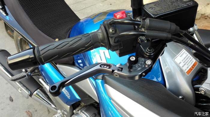

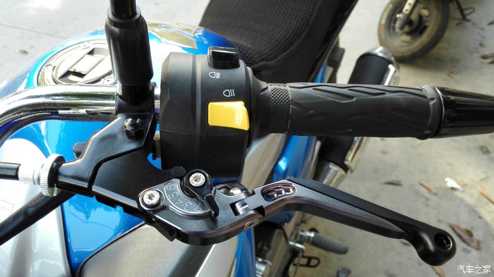

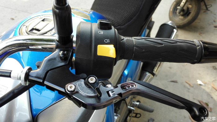

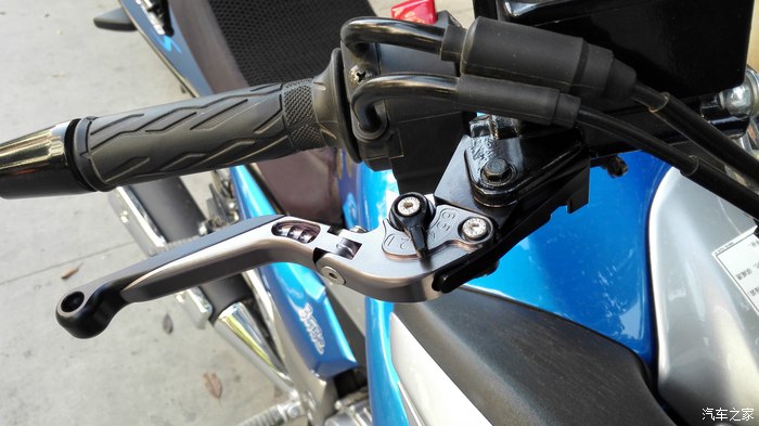

网购的CNC离合器手柄,无论是功能性还是装饰性都远超原配的,最大的优势在于手柄的长短和操作力的大小可以进行调节,车辆倾倒后不易折断(伸缩折叠款,钛合金色)
改装后的前制动操作手柄
前制动手柄(最软的第一档),操作时候手感非常柔和,提高了乘骑的舒适性

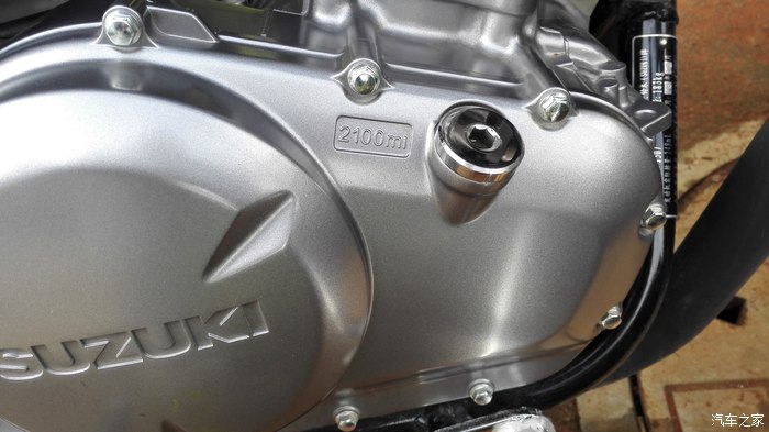

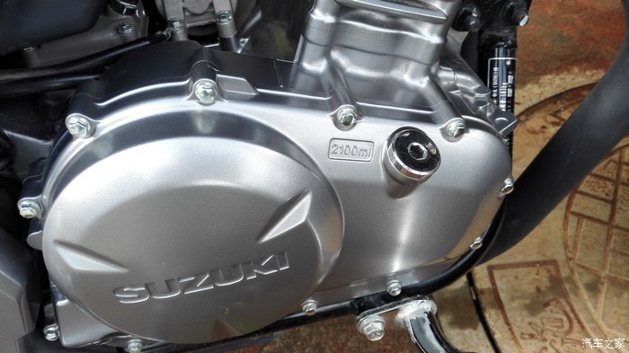

购买了不锈钢的注油口螺丝,以取代原车的塑料螺丝,一是装饰性,二来可以防止一些心态不好的人~
 不锈钢注油口螺丝,显得很有档次
离合器操作手柄(最软一档)

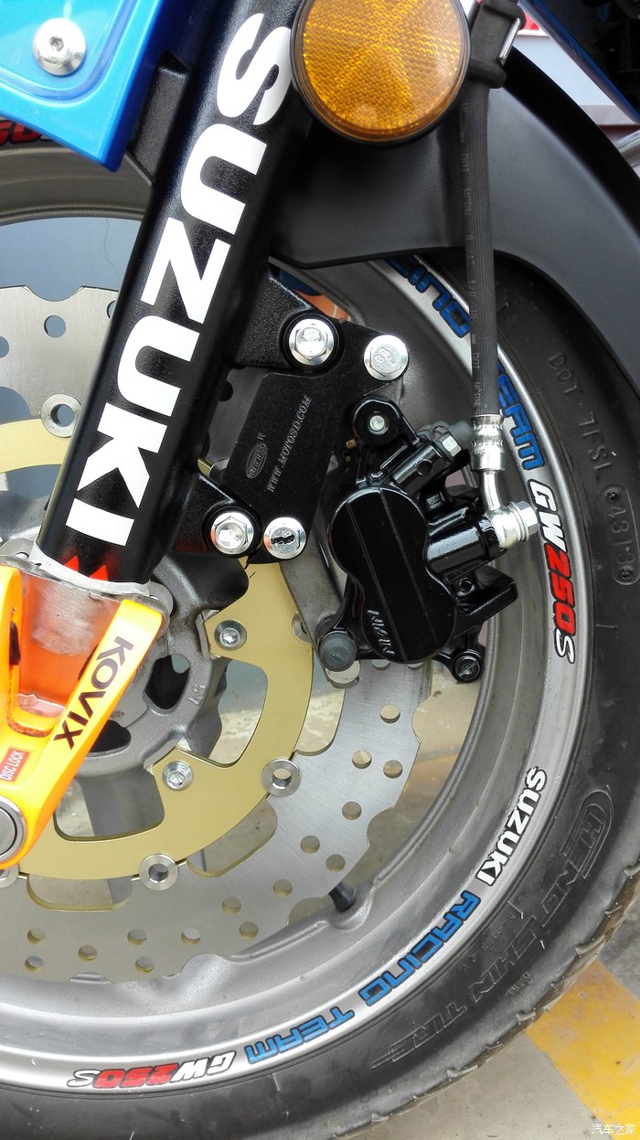

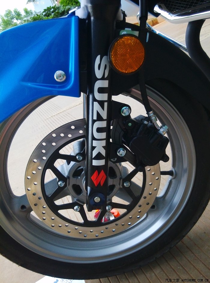

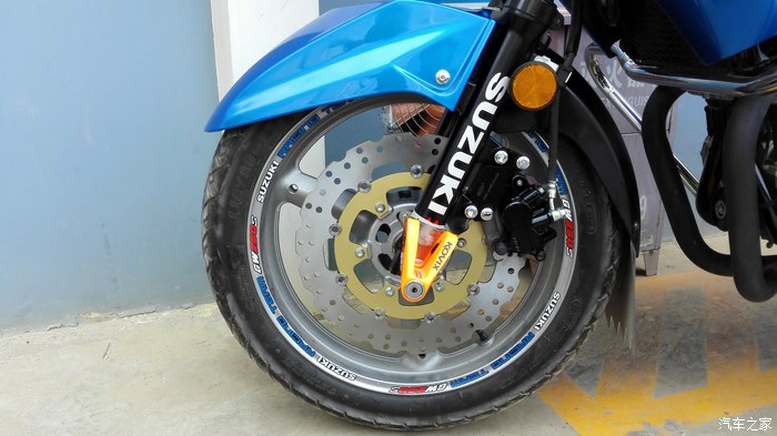

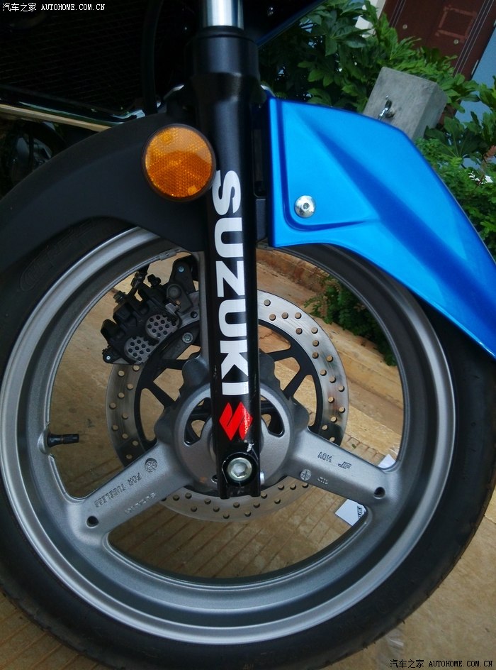

淘宝购买的骊驰改装专用Φ320mm金色浮动刹车盘,增大了制动力矩(原车为Φ290mm),且采用了浮动连接,大大改善了制动瞬间制动摩擦片与制动盘的结合,双管齐下,大大改善了前制动的效果!
之前使用的KOVIX 2碟刹锁仍然能够继续使用,又减少了一笔开支!
由于刹车盘的直径加大了,需要加装一个下泵的转接码,把下泵往外移动,否则下泵会与刹车盘打架的!
金色浮动刹车盘特写

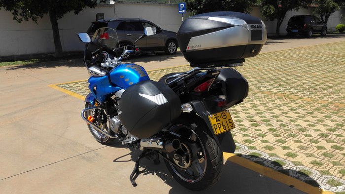

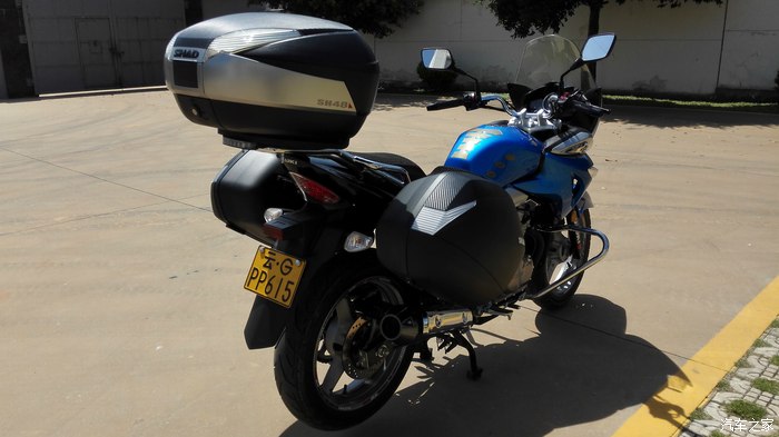

经过一年的骑行,从使用的角度最终还是加装了夏德SH36边箱
安装边箱的后视,的确使得车宽变成了1.1米,但为了能够让边箱不至于是摆设,还是只能这样了。
