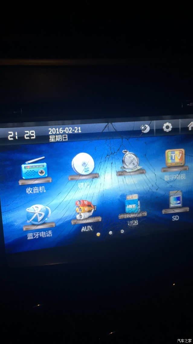

过年的时候导航屏被侄子在车上砸到裂了
后来看显示正常只是不能用触屏,还好只是触摸屏烂了,外面找修导航的一问200-300的价格,果断搜帖子,有人自己换费用便宜,然后自己某宝买屏幕,才10块

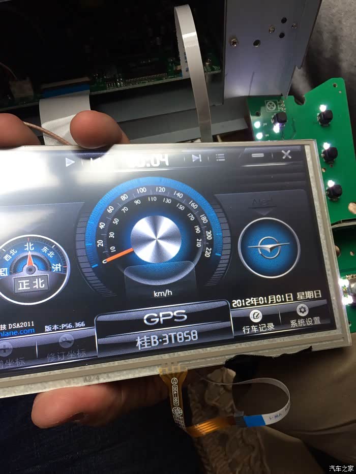

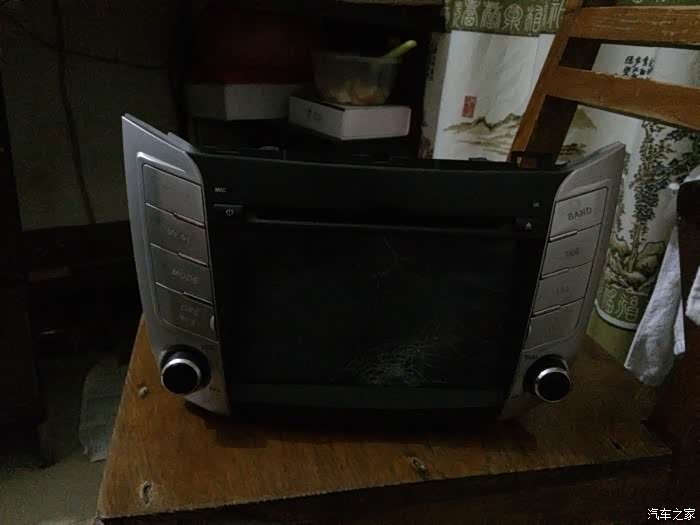

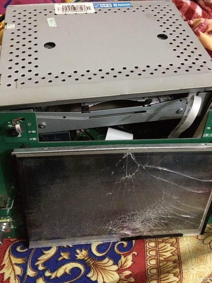

裂的触摸屏,内屏没事!

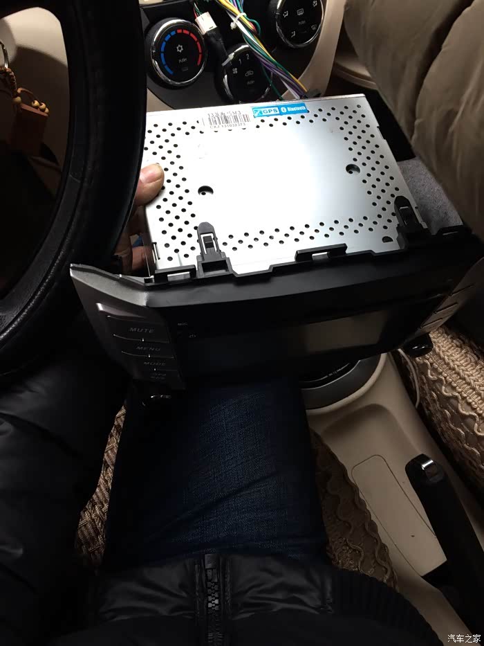

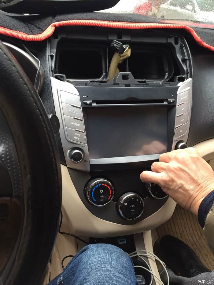

叫朋友帮拆导航出来,为了量屏幕尺寸和看插头型号

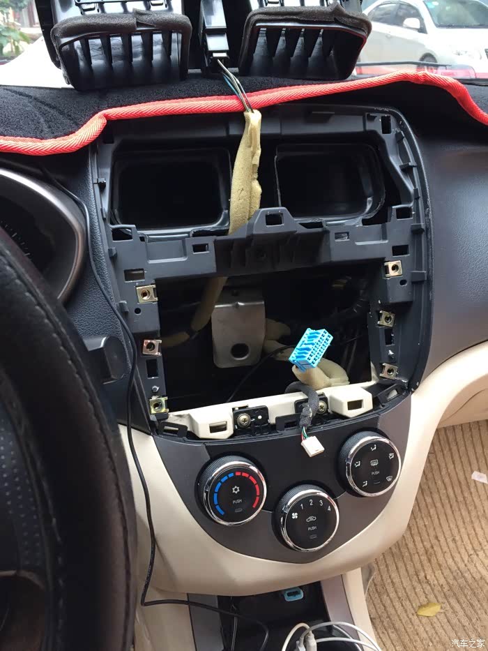

拆完就这样咯!大窟窿

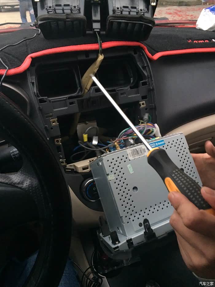

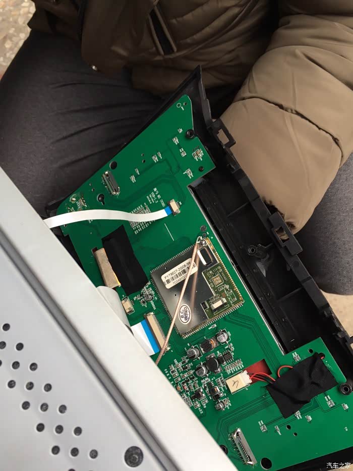

从车上拆下来的导航,准备拆开取屏幕!
把螺丝卸了 就这样,很简单
破碎的触摸屏

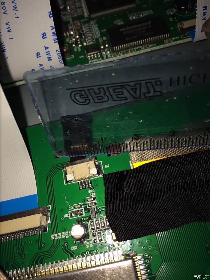

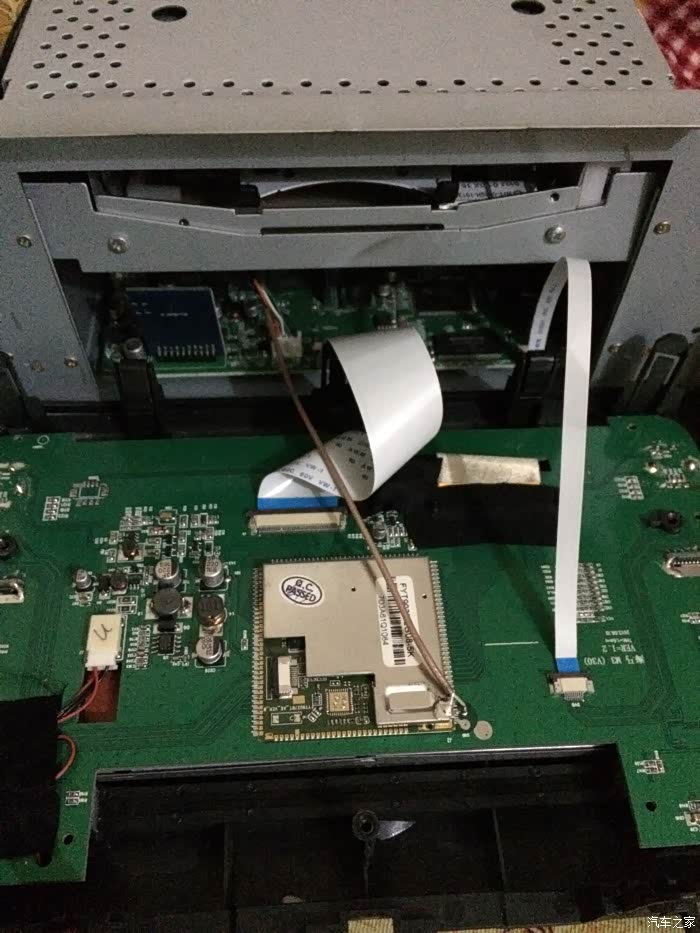

接头尺寸,按照卖家的方法量的
触摸屏

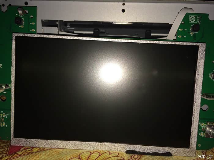

内屏

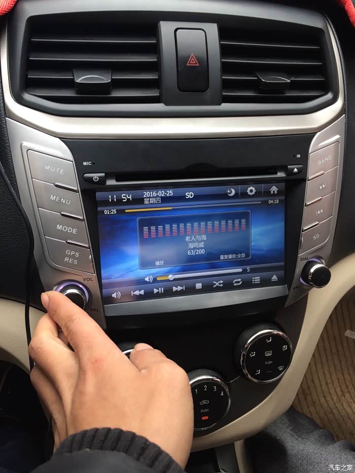

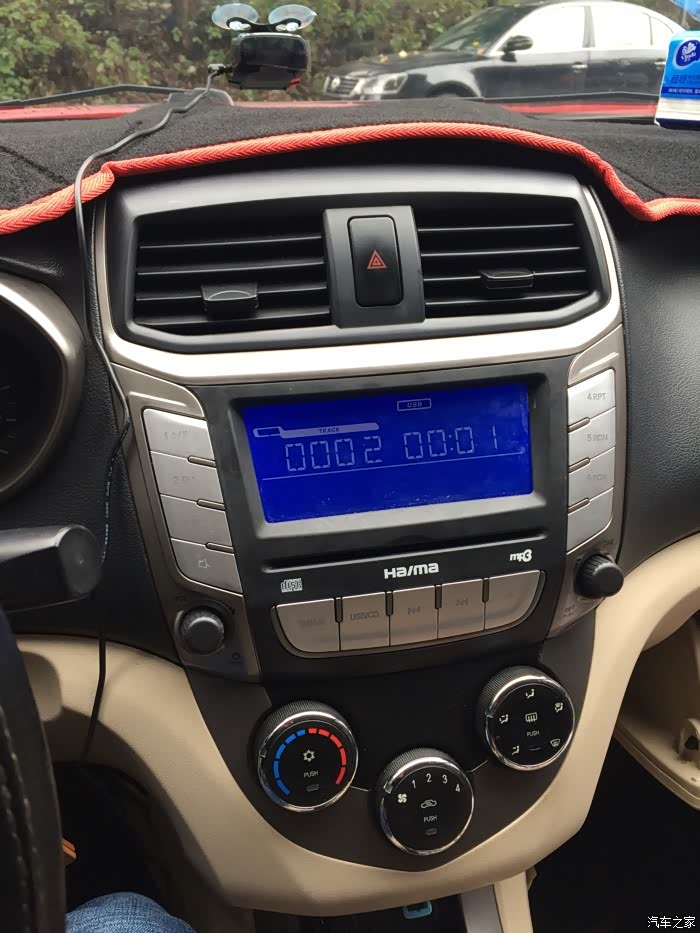

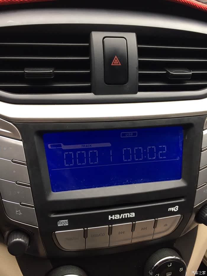

开车无聊,没音乐听,把之前装导航换下的原车cd装上
安装之后

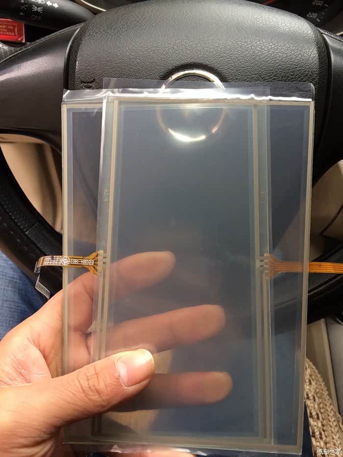

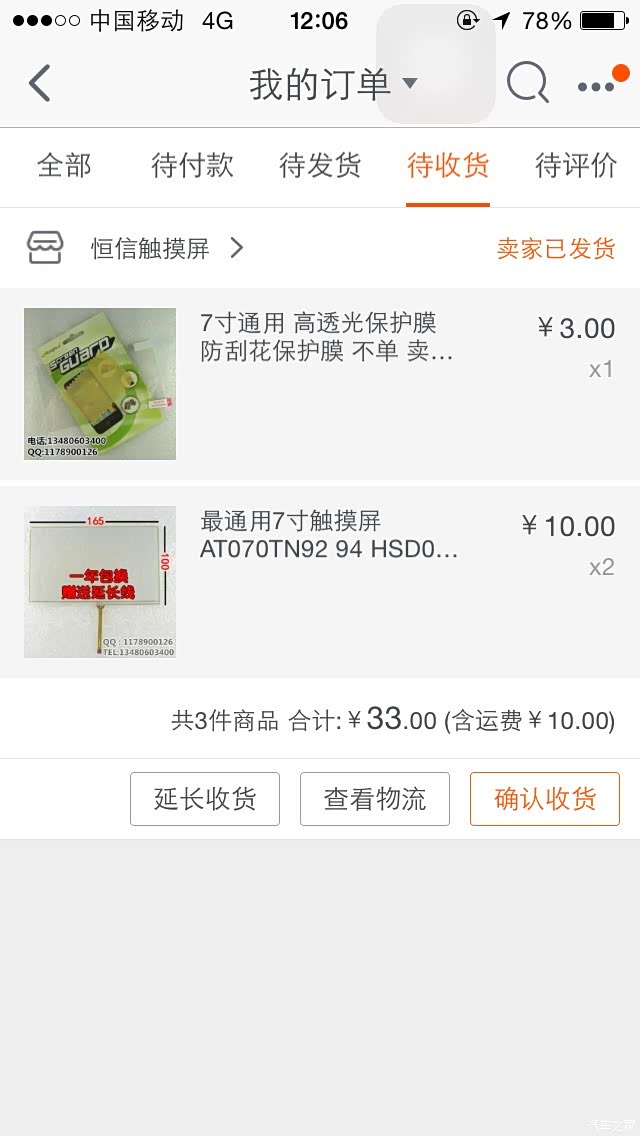

量好尺寸之后下单,怕自己装弄坏屏幕,多买一块以防万一
深圳发货过来,很快,隔天就到,等不及了,自己去快递门面拿快递
把原车cd拆下 又是窟窿

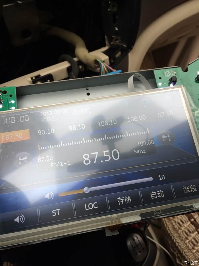

接好触摸屏的线测试,第一次接反了,没反应,后面重接线就好了!
ok,触摸屏可以用了

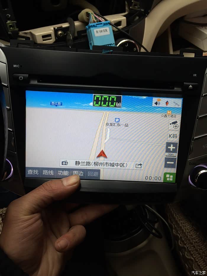

接线准备安装

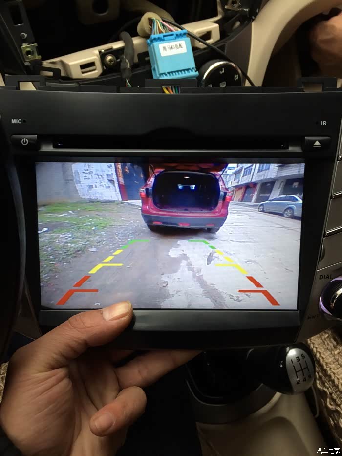

再次测试看看正常不,估计接收器问题,搜星慢
倒车视频正常 2年前的机子,分辨率低
装
ok 完成!看起来舒服了,好过cd机
总费用:触摸屏10元 屏幕膜3元 10元运费 螺丝刀1元(找不到小号螺丝刀拆导航特地买的)=24元。多买的那块触摸屏当备用
