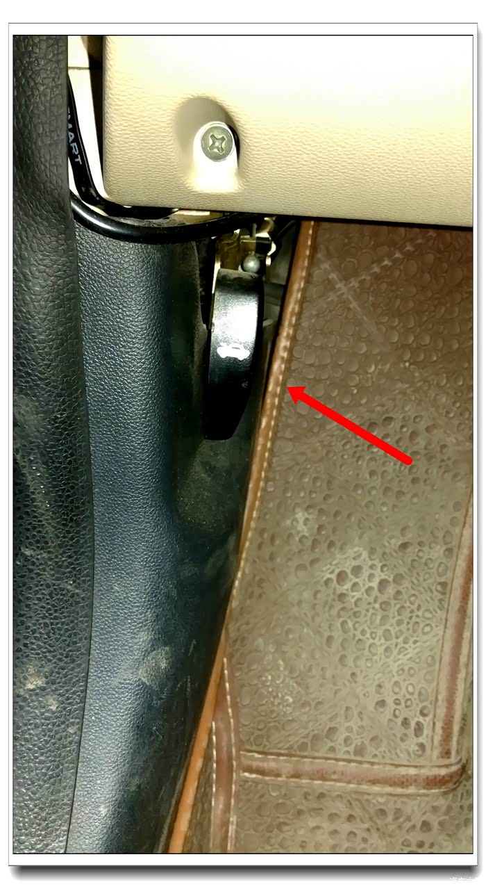

在驾驶座的下面找到打开前盖的扳手,拉一下,会听到前盖“咔嗒”一声打开了,然后下车

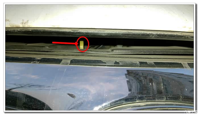

走到车前面车标处,现在前盖是打不开的,需要做的是右手抬着前盖,左手把手伸进去箭头所指的黄色扳手往右推,然后就可以抬起前盖了

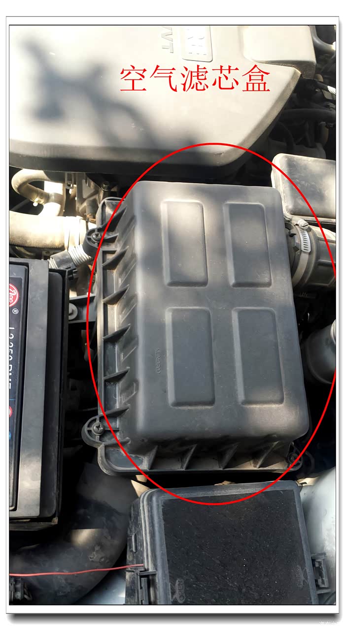

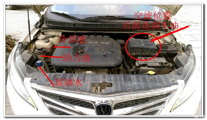

打开前盖,支撑好前盖,那么我们就看到了机舱所有的东西,需要检查的油液位,我都标记了。圆圈处就是今天要更换的空气滤芯所在位置

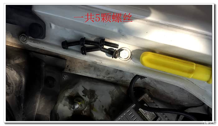

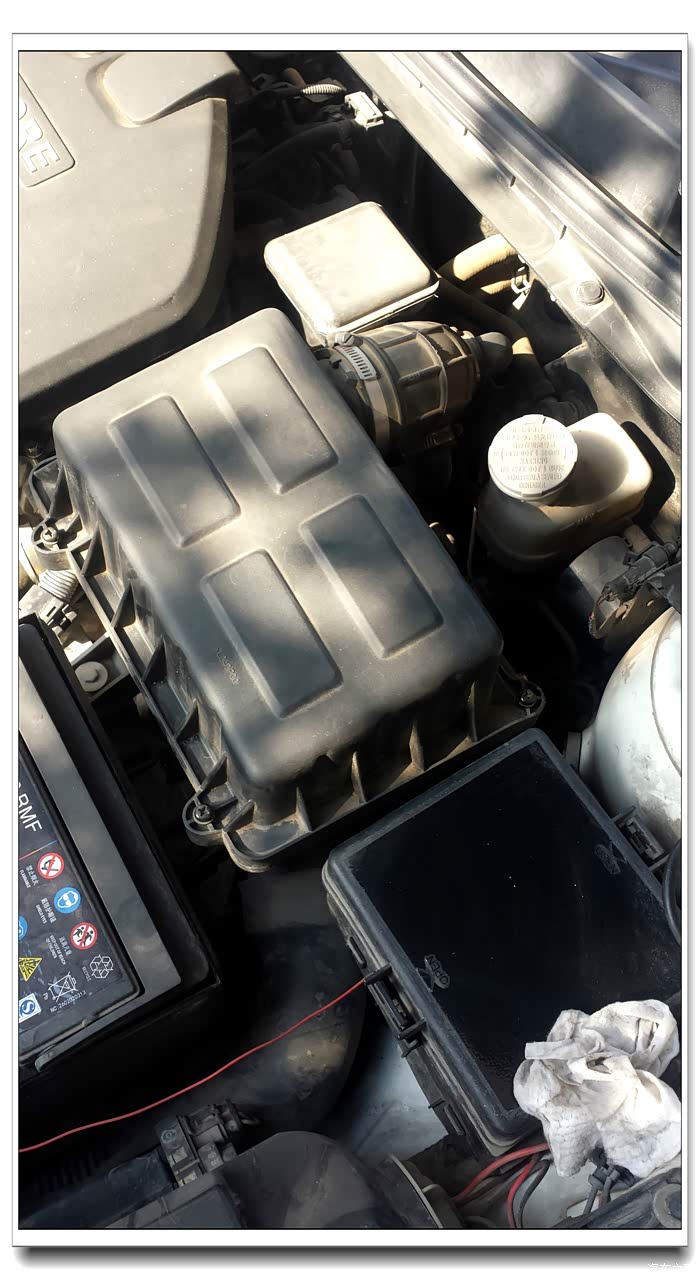

近距离观察一下盒子上有5颗螺丝

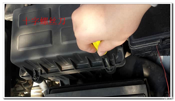

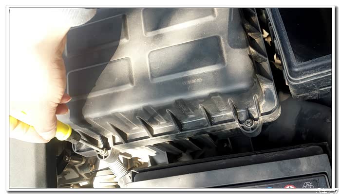

我们拿出十字螺丝刀开始拆下螺丝,建议使用有磁性的螺丝刀,实在没有的话在快拧下来的时候记得用手辅助拿着螺丝,以免螺丝调入机舱不好找。
每颗螺丝上面都有一个垫圈,所以要小心收好,拆下的螺丝放好。

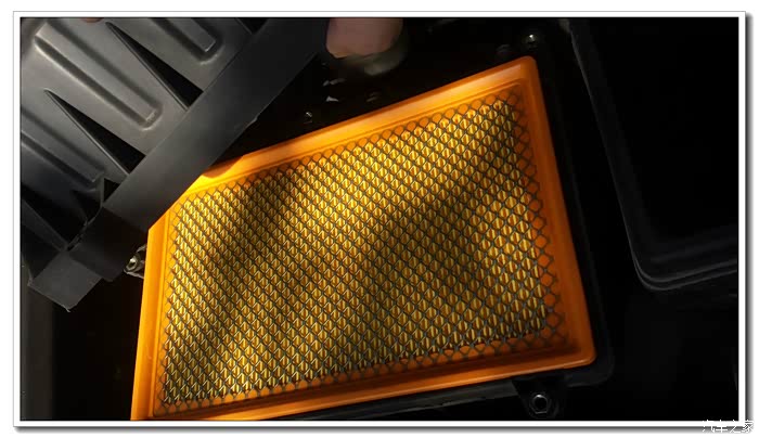

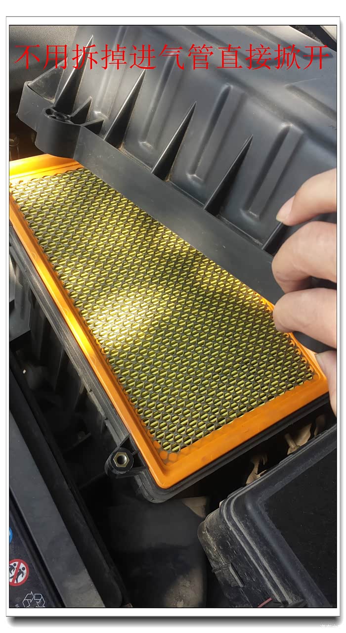

5颗螺丝全部拆下,就可以打开空滤盒子的盖子,不需要拆除连接盖子的圆管,直接掀起来就可以看到滤芯了,抽出来就OK了

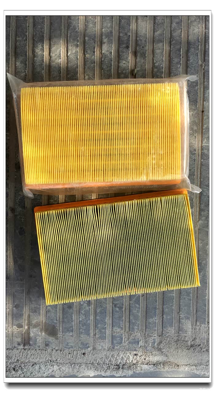

新旧滤芯对比,看着不是很脏对吗?已经使用7000公里了,今天就换了吧,如果清理的话就甩一甩,打一打,最好有气泵吹一下。

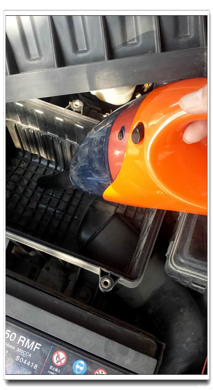

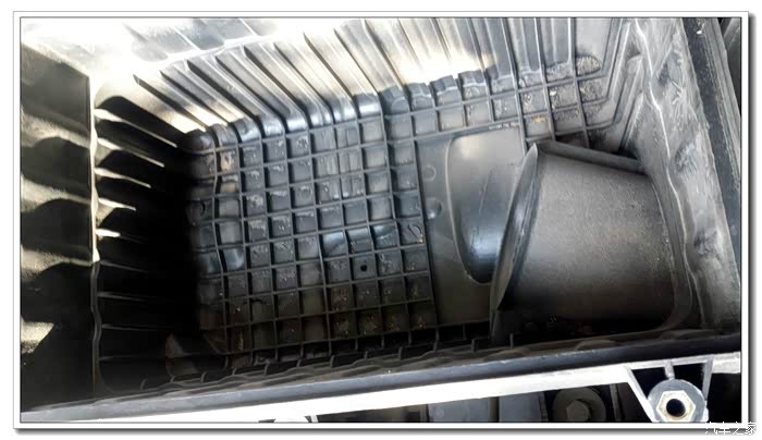

盒子底部有很多的有很多沙粒了,设想一下这些沙粒如果吸到发动机内部,直接磨损活塞桶。所以定期清理很有必要
拿出吸尘器吸出沙砾,没有吸尘器就拿湿抹布擦出来。

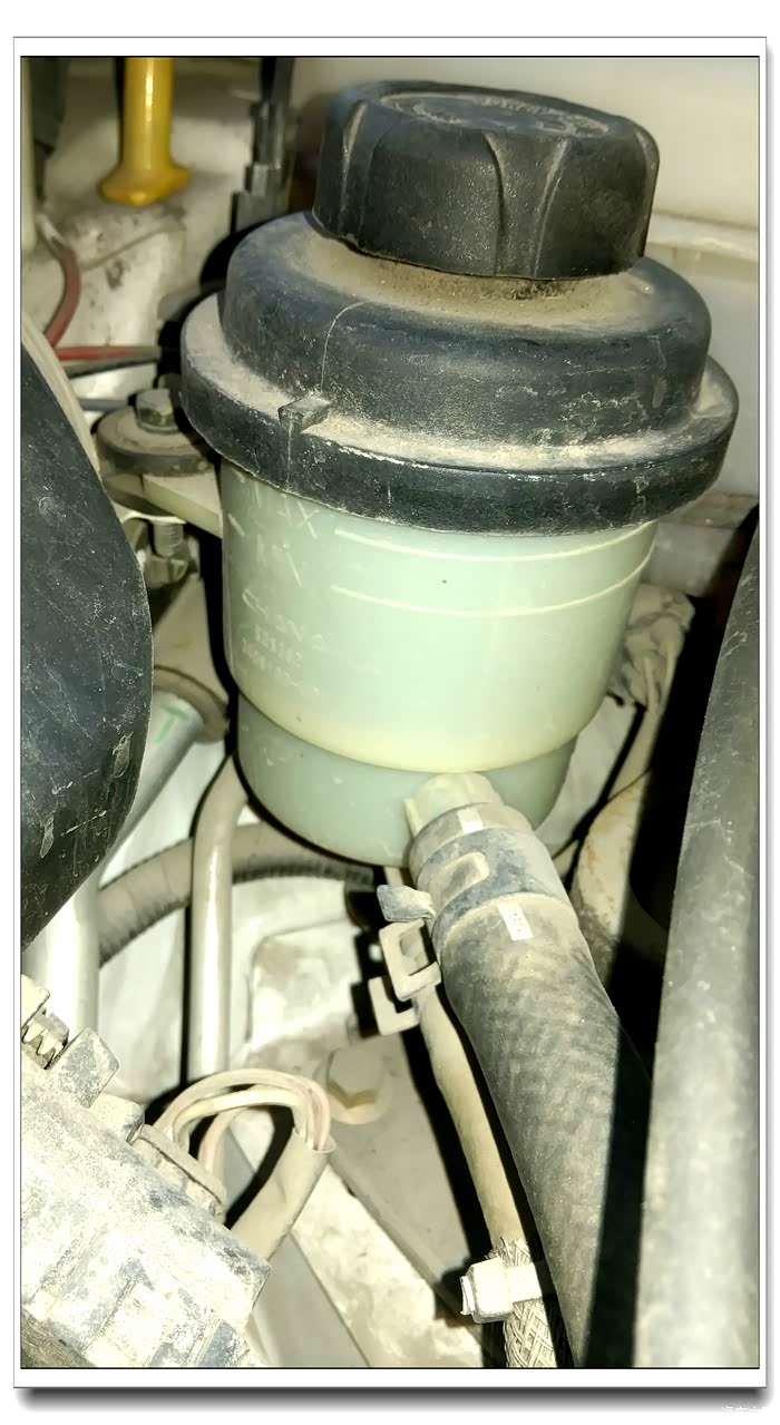

助力油再两刻线之间正常

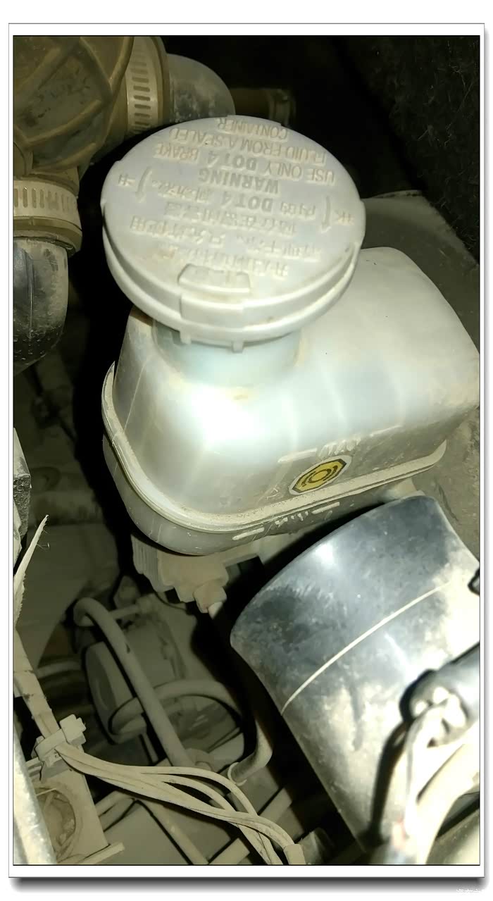

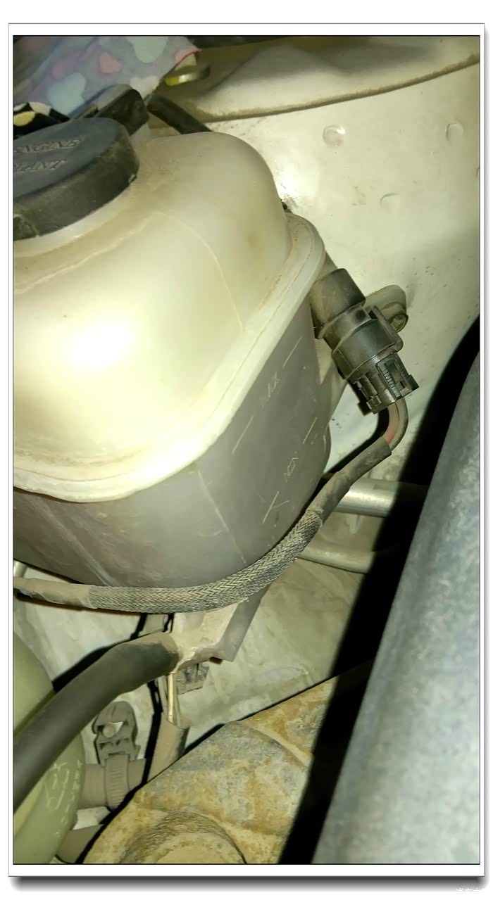

刹车油正常(这里说明一下)刹车油是会吸水的最好2年更换一次,尤其南方环境潮湿。小龙2年的时候已经更换过刹车油了,这个建议去换油中心或者4S更换,因为第一刹车油有腐蚀性,第二更换刹车油需要专用工具才能更换,不然更换不完全,或者刹车管路内存在空气导致刹车失灵,所以小龙不建议没有一定维修能力的车友自己更换刹车油,毕竟安全第一。
