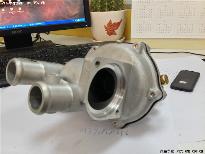

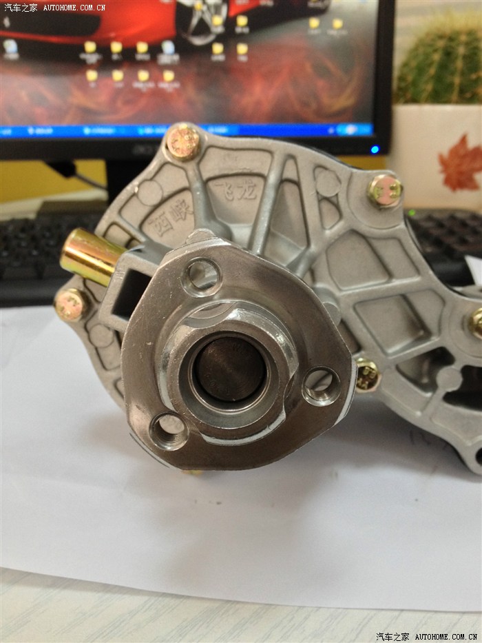

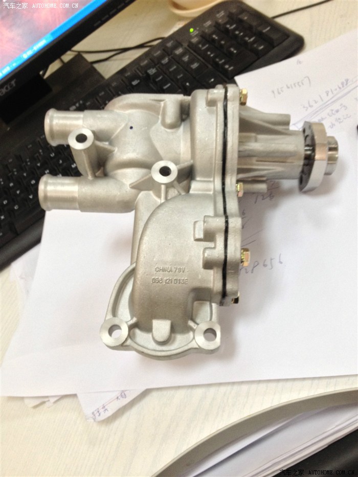

经过几天的休息,配件终于来齐了,中间给我发货的人给我寄了一个次品货,水泵外面划痕就无所谓了,竟然接口的地方还有很深的硬伤,当时火气就上来了,立马要求退货,最后打成协议,他再给我寄一个,我想想也算了,得饶人处且饶人吧。东西来了,给大家看看货。西峡的飞龙水泵。
西峡飞龙正品水泵

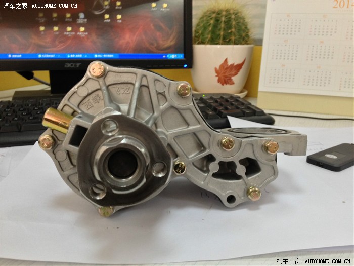

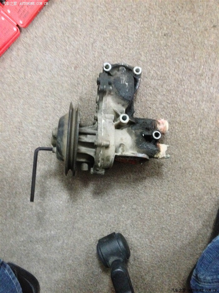

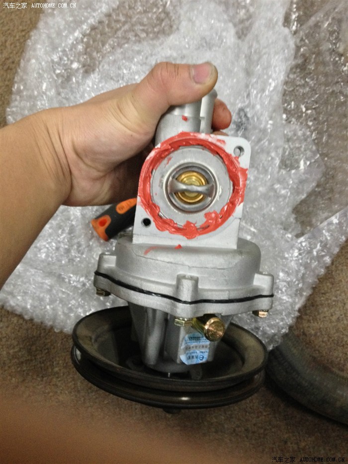

开始拆旧的水泵上面的皮带轮

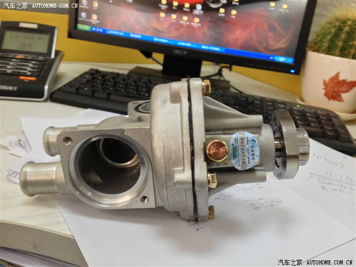

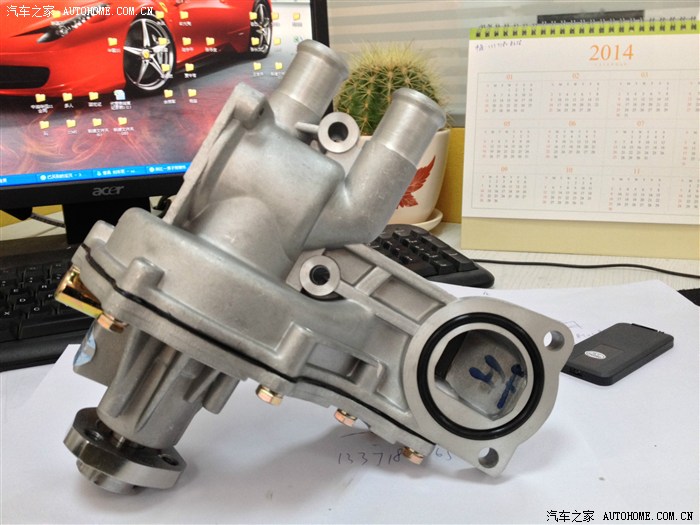

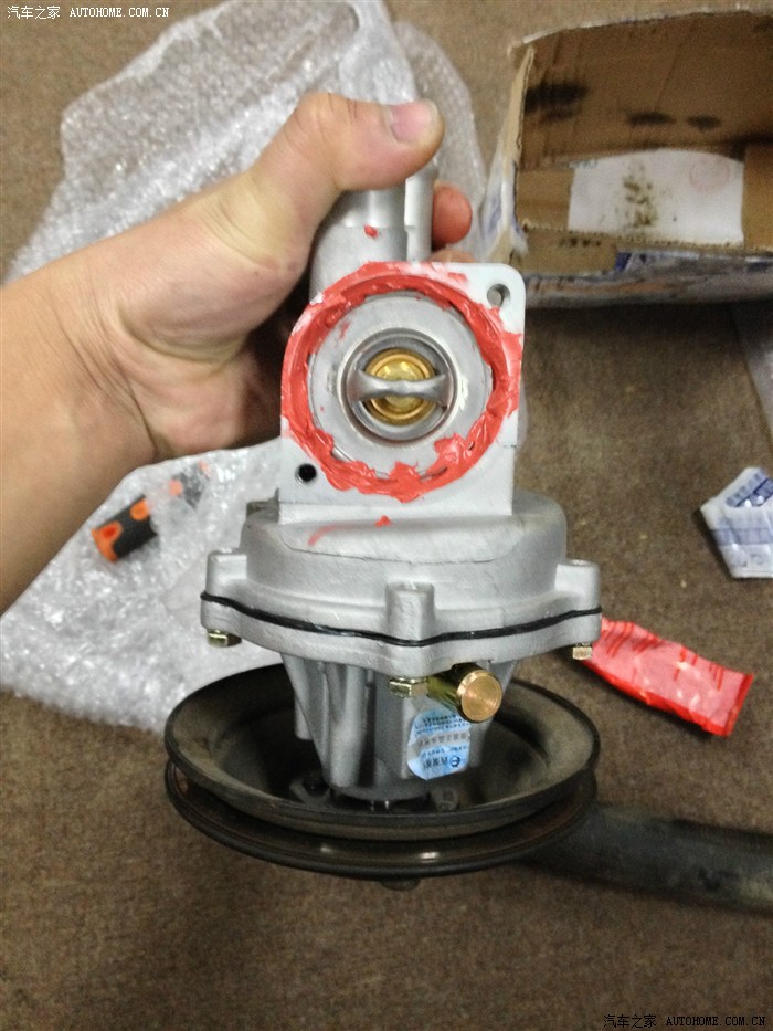

开始安装节温器

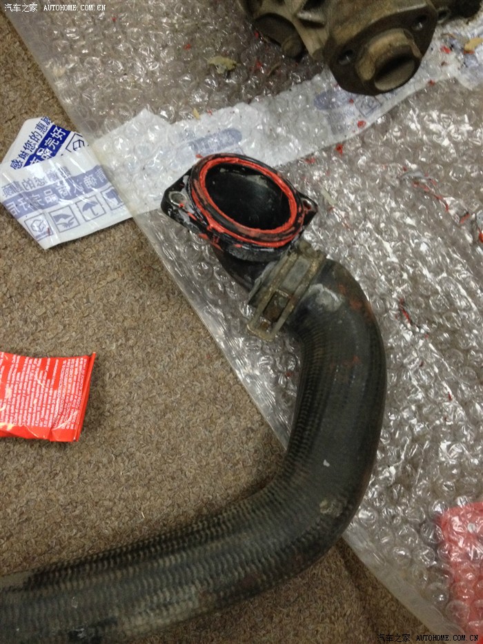

节温器外壳上面的防漏水工作也要做好
组装完毕的水泵总成

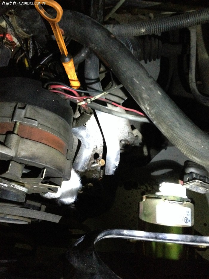

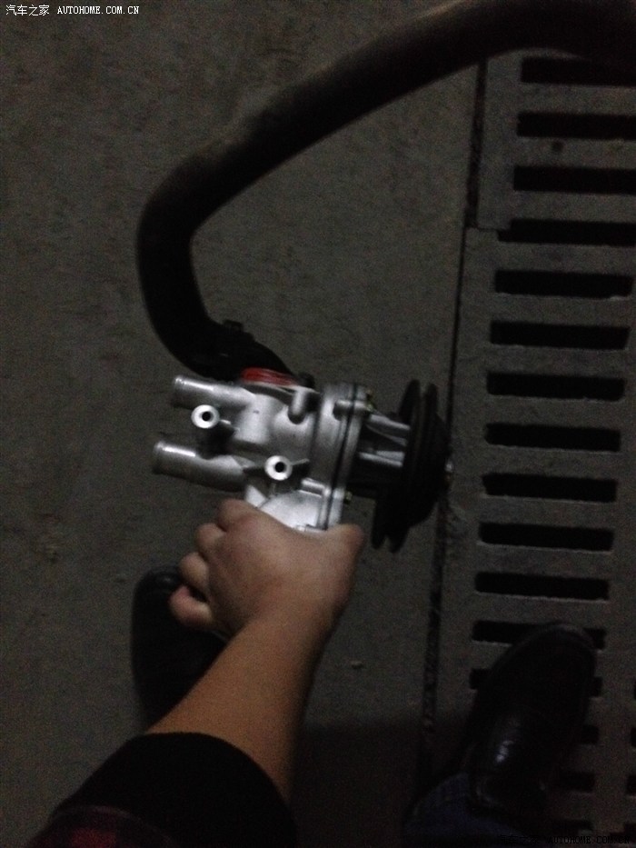

接下来就是装车,由于那时候一个人操作手上很脏,没有拍很多照片。先是安装水泵上面的两条小水管
看到了吗?都是新的。

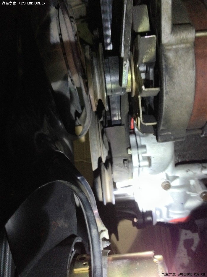

接下来装车的时候发生点小意外,由于我皮带没有预先拉出来,等我水泵装好以后一看,坏了,皮带来不出来了,看看
结果没办法,起先想拆水泵的轮子就可以了,但是实在拧的太紧,拆不下来。所以最后还是把水泵拆了以后装上去的。装好以后皮带的松紧要合适,我是记得我之前拆的时候那个定为牙齿在第四第五格的位置,所以,复原的时候也就定为在那个地方,紧好螺丝以后看看皮带松紧很合适,然后加防冻液,加了整整4瓶,然后发动车,排排空气就完成了。庆祝一下,这次水泵,水箱有些将要破烂的水管都一起换掉了,但是还是有点小问题,节温器以前是打孔的,我这次没有打孔水温一直很高,接下来我准备节温器上面打孔,防止水温太高。唉,老车了,都这样,要是新车根本不用打孔的。

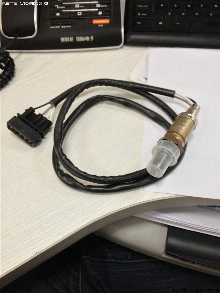

上一个最近新买的补品。
