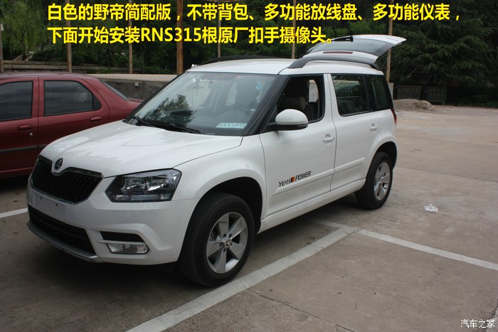

      野帝简配版安装斯柯达版RNS315及原厂扣手摄像头图解。

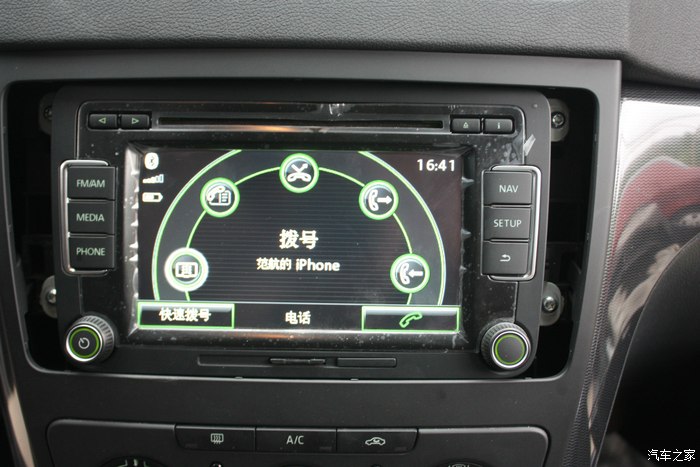

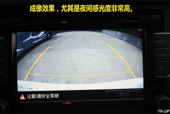

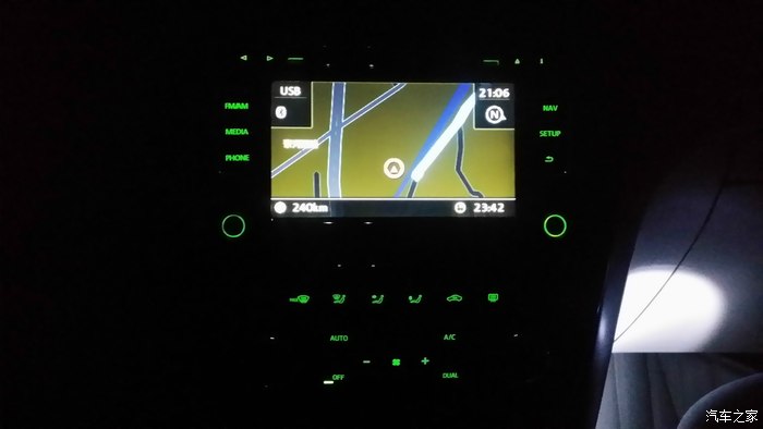

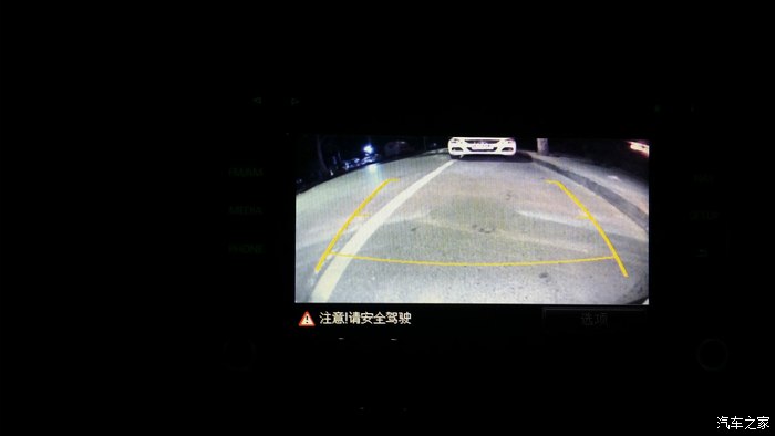

            简配的这款车不带背包、多功能方向盘、多功能仪表,虽然不能把315的功能完全体现出来,但是已经相当不错了,实现了后视,提升了音质,超级蓝牙,导航等......(在高配的车上可以实现屏幕信息共享,人机对话,完美的方向盘协议,罗盘、等等)

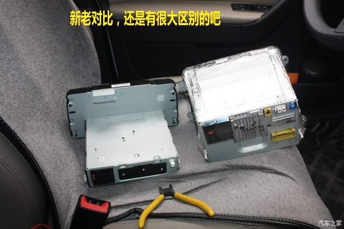

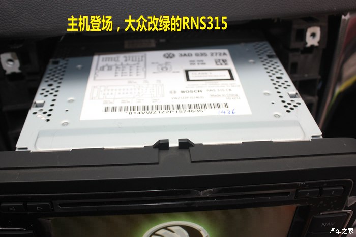

    RNS315主机、地图卡、面框、带网关线的无损转接线、二合一天线、麦克风、麦克线束、GPS天线、USB延长线、RGB摄像头、摄像头线束。

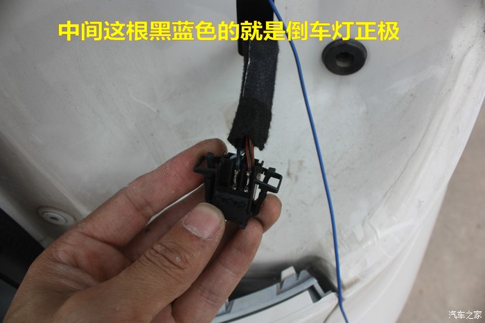

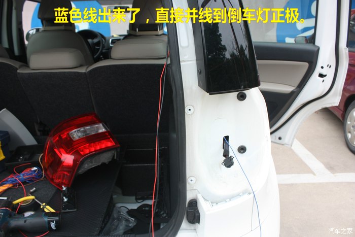

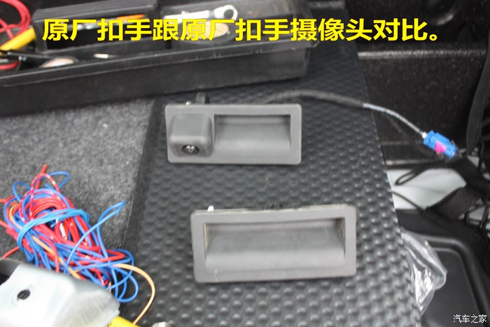

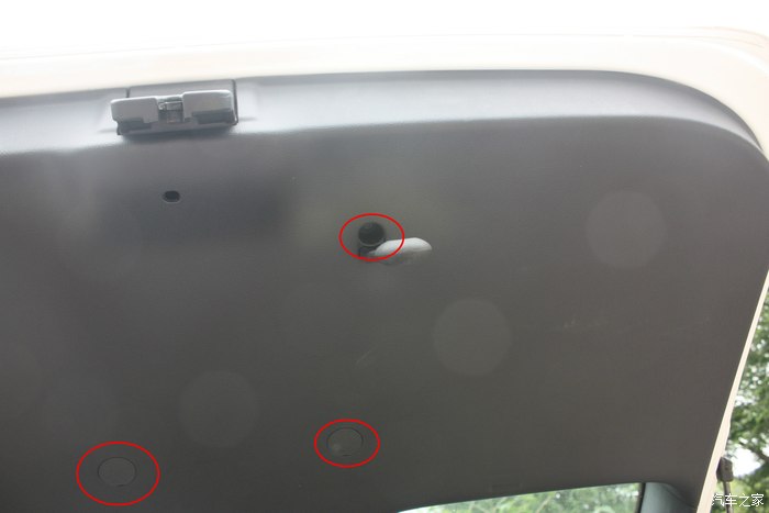

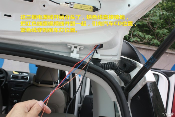

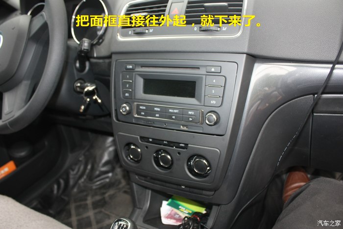

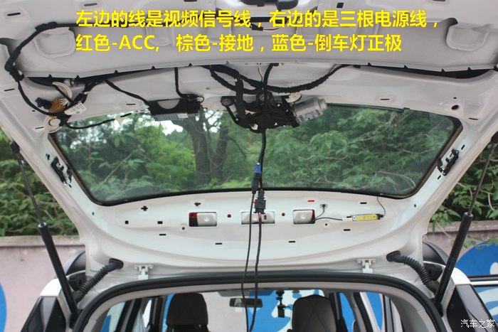

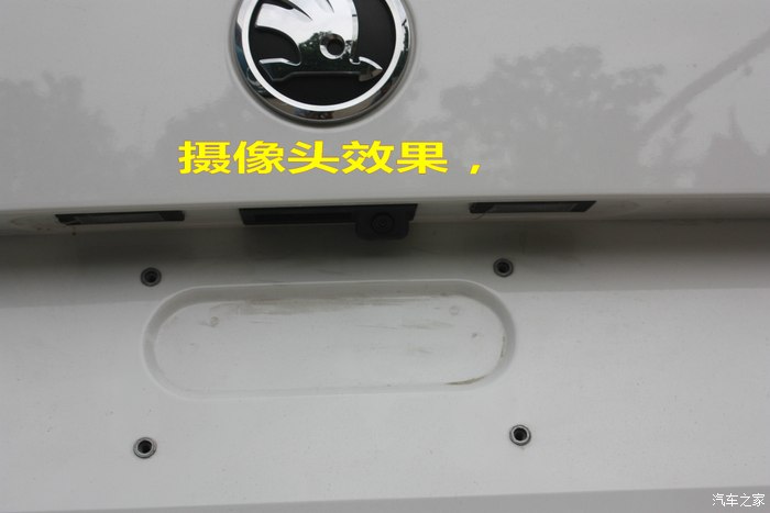

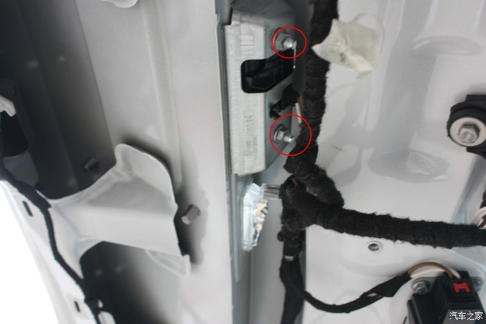

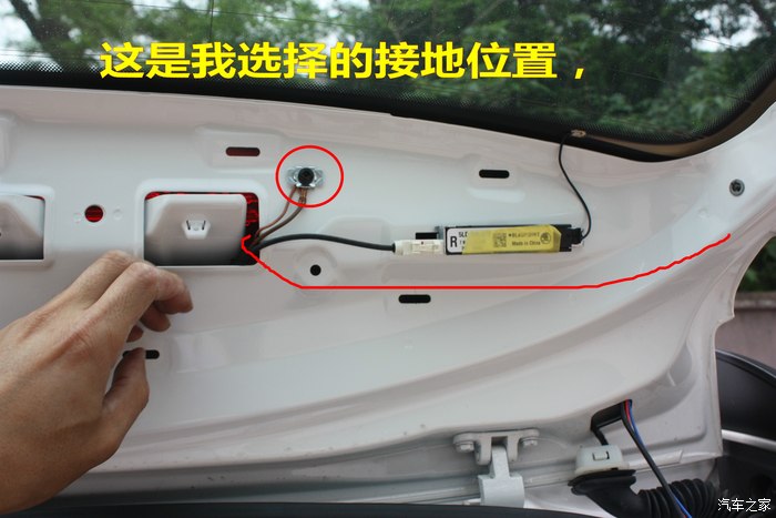

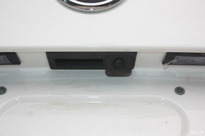

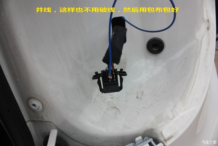

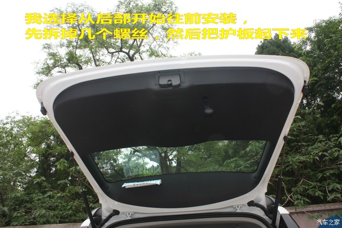

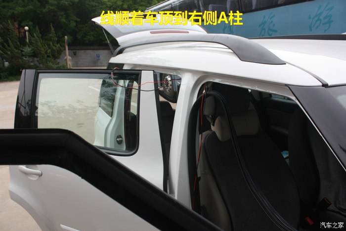

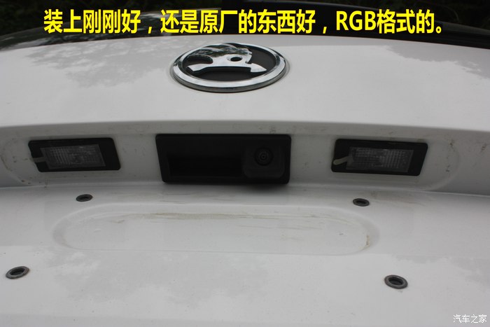

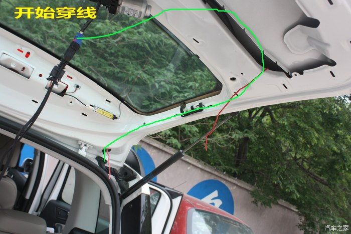

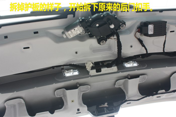

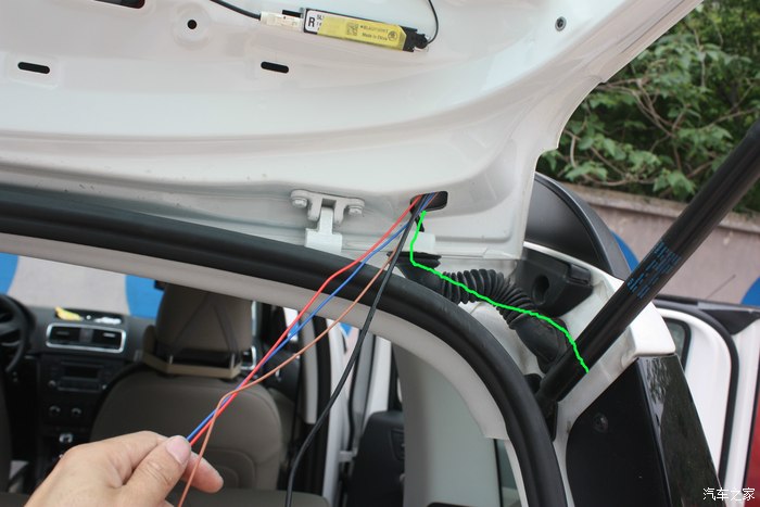

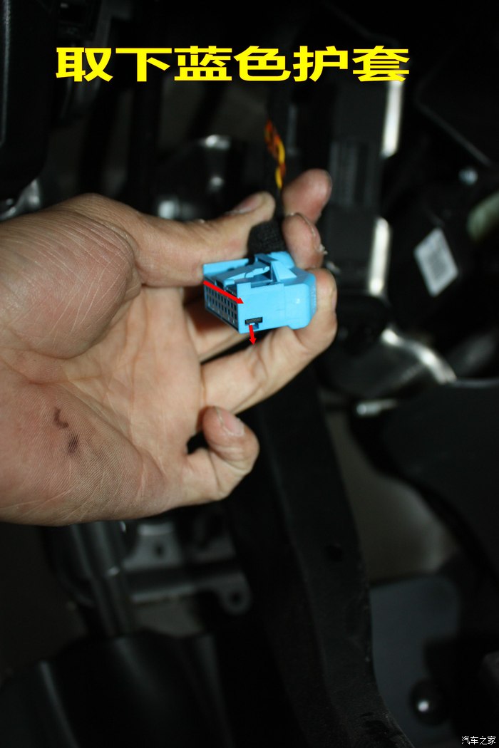

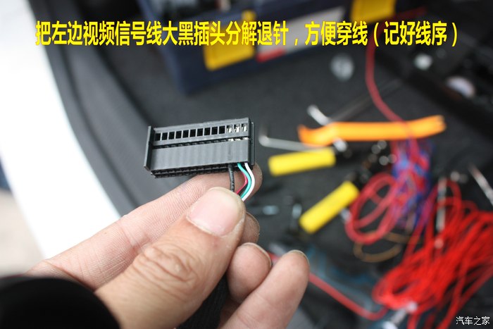

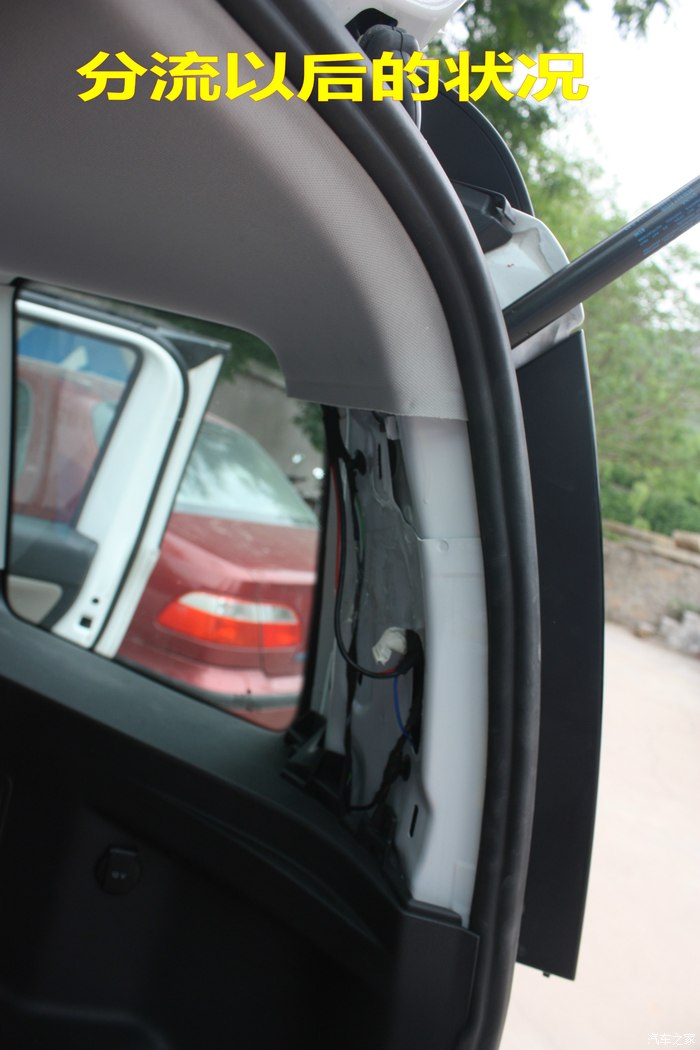

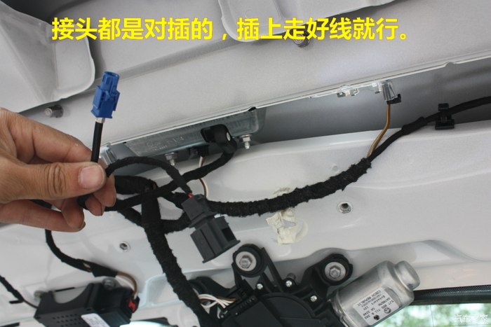

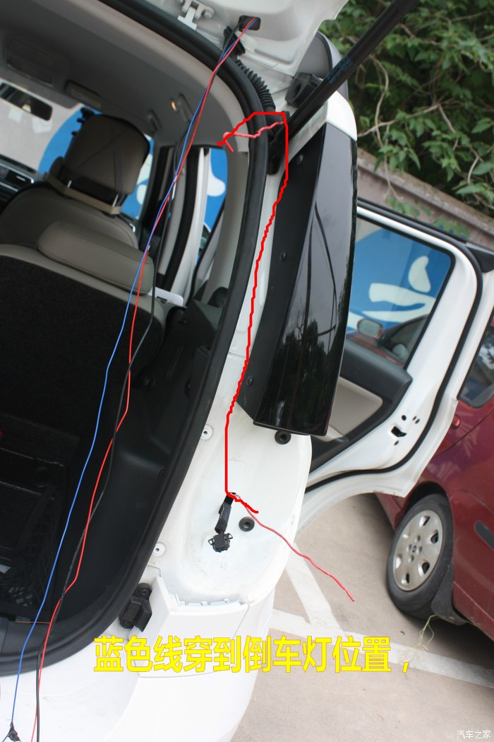

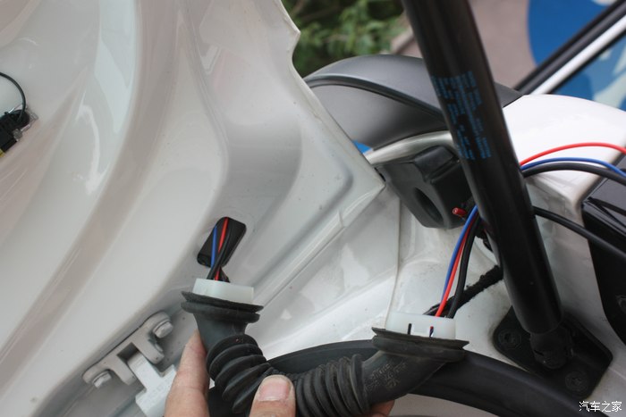

1、先安装摄像头,拉线到右侧A柱部分。

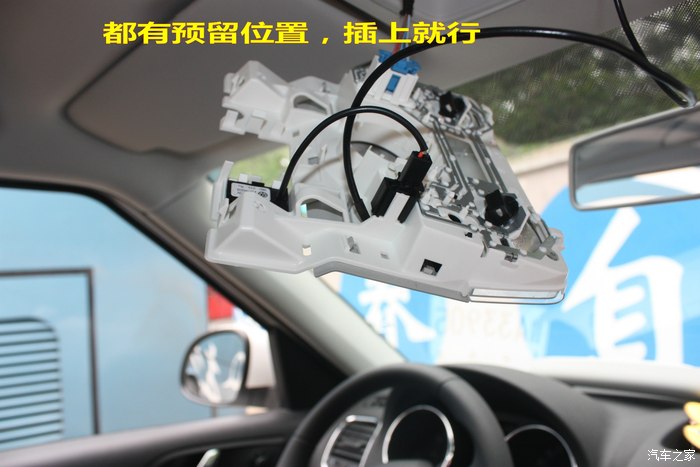

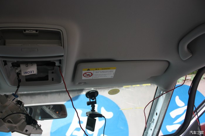

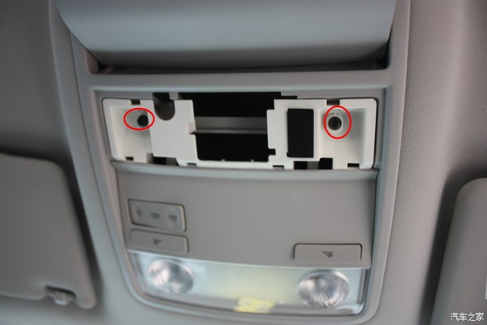

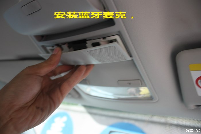

2、安装麦克、麦克线束,线留到右侧A柱位置。

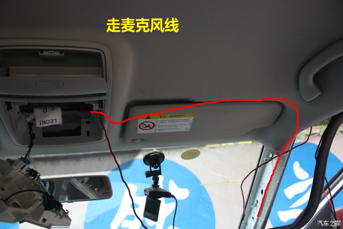

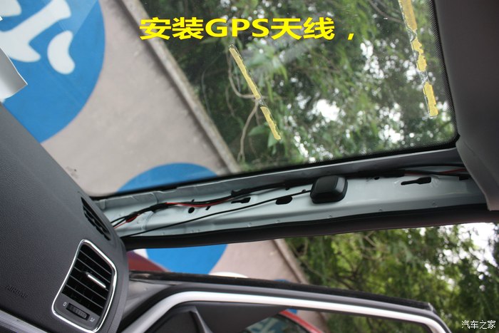

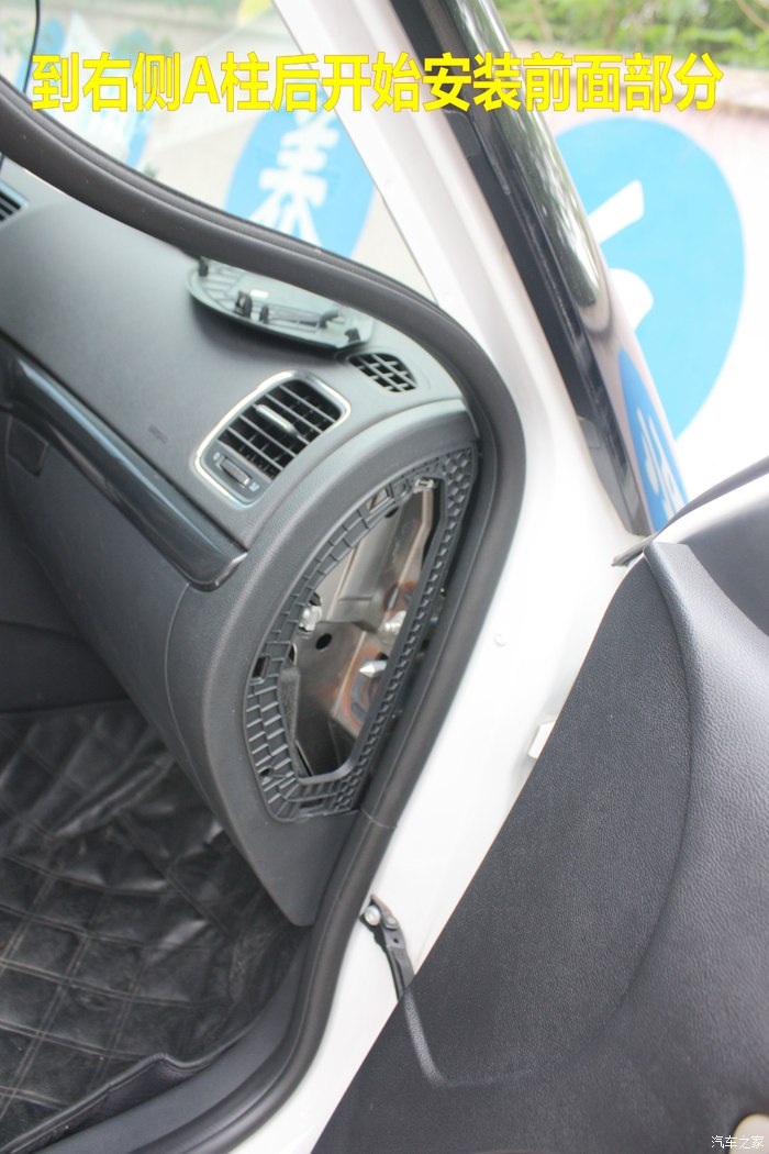

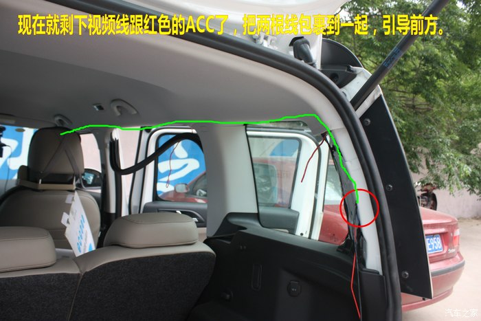

3、安装DPS天线,也是集中到右侧A柱。

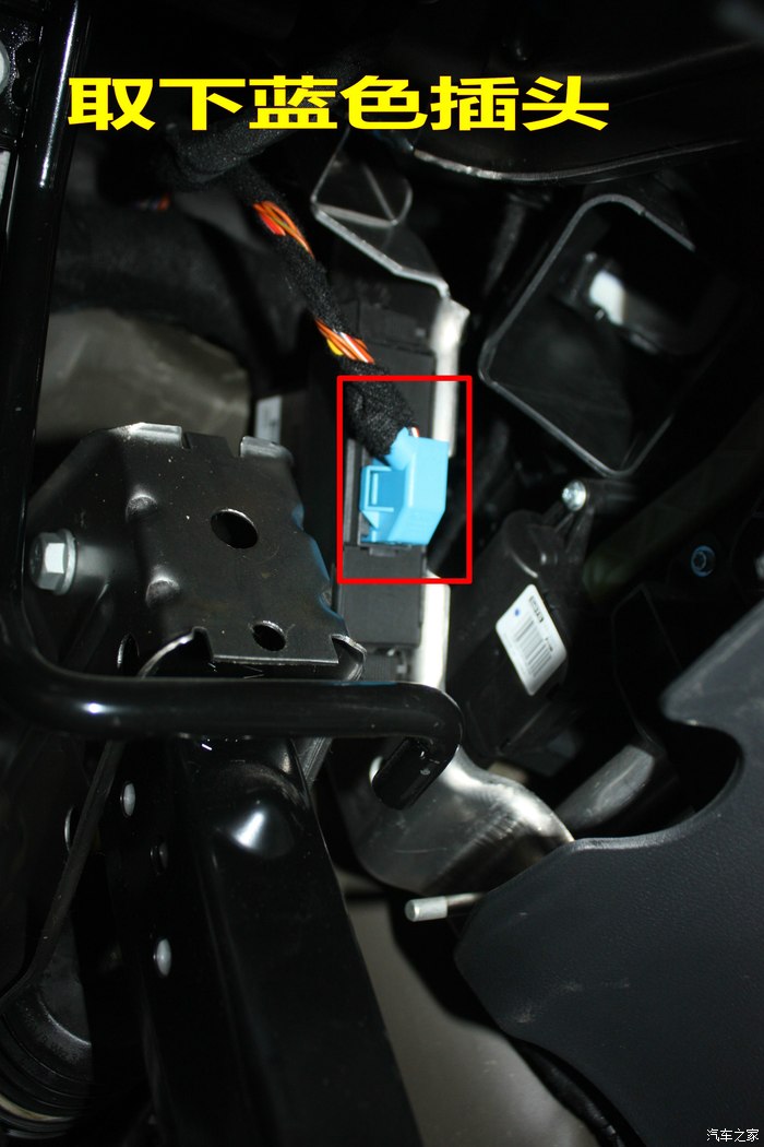

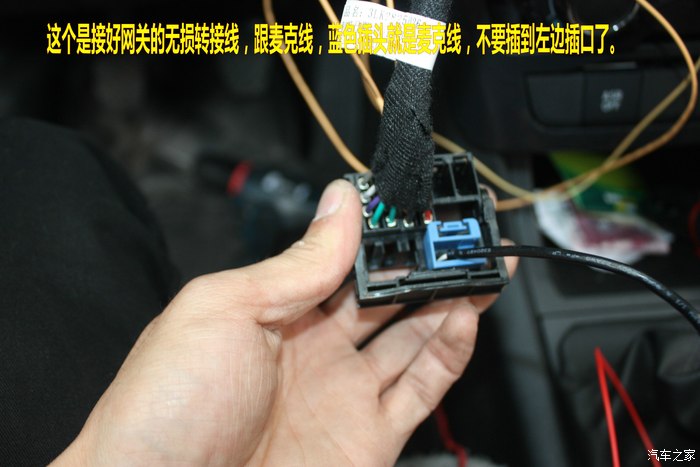

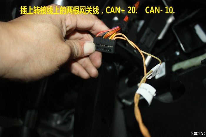

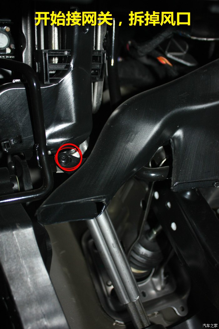

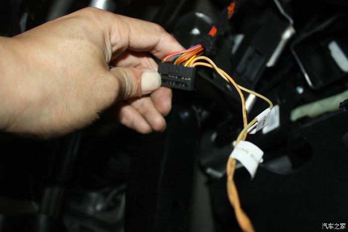

4、接网关。

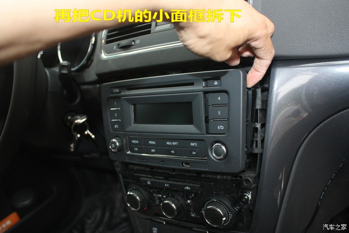

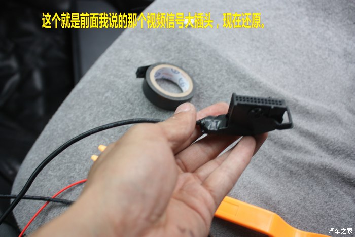

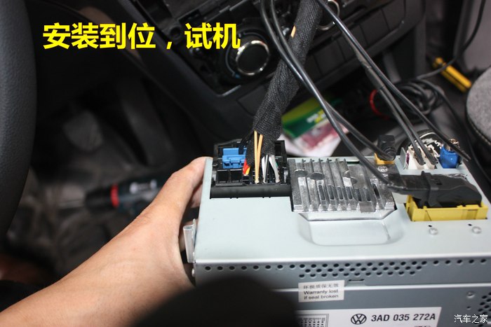

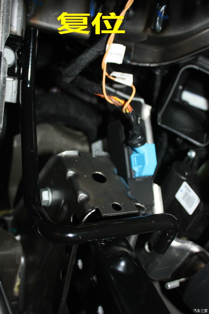

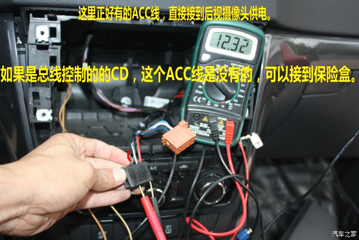

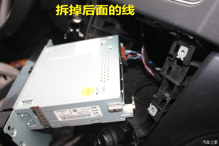

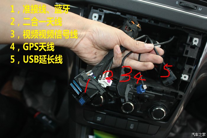

5、把所有集中的A柱的线束统一包裹,通过右侧仪表台穿的CD机后面。

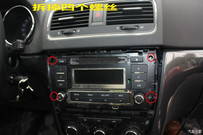

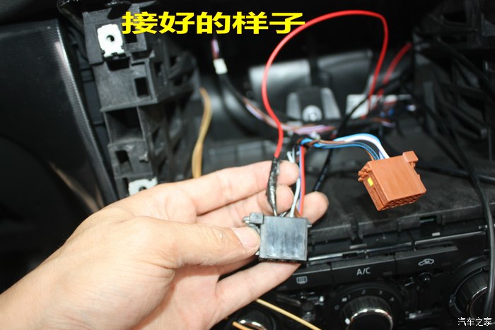

6、插接所有线束,捆扎固定,复位。

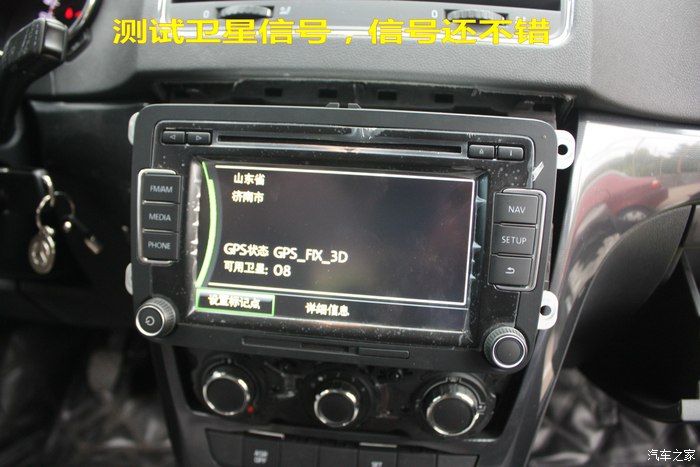

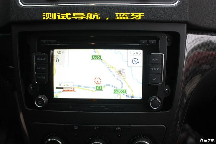

7、测试,测试OK后全车复位
由于是一边安装一边拍照,好多照片没有体现出来。前后一共用了两个小时,有动手能力的可以参考,自己动手安装,还是很有乐趣的。
