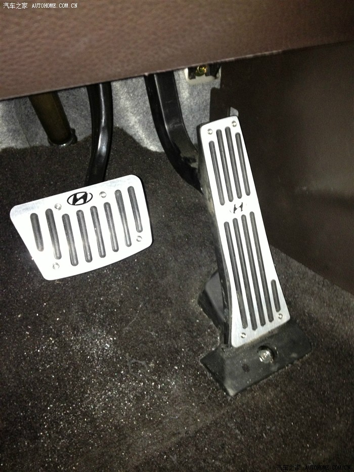

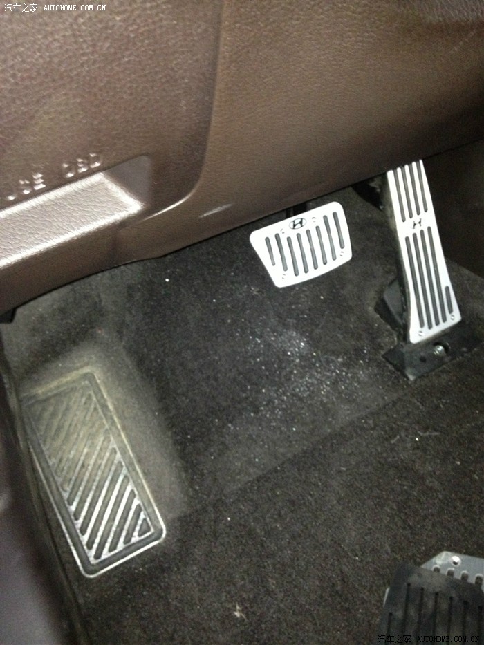

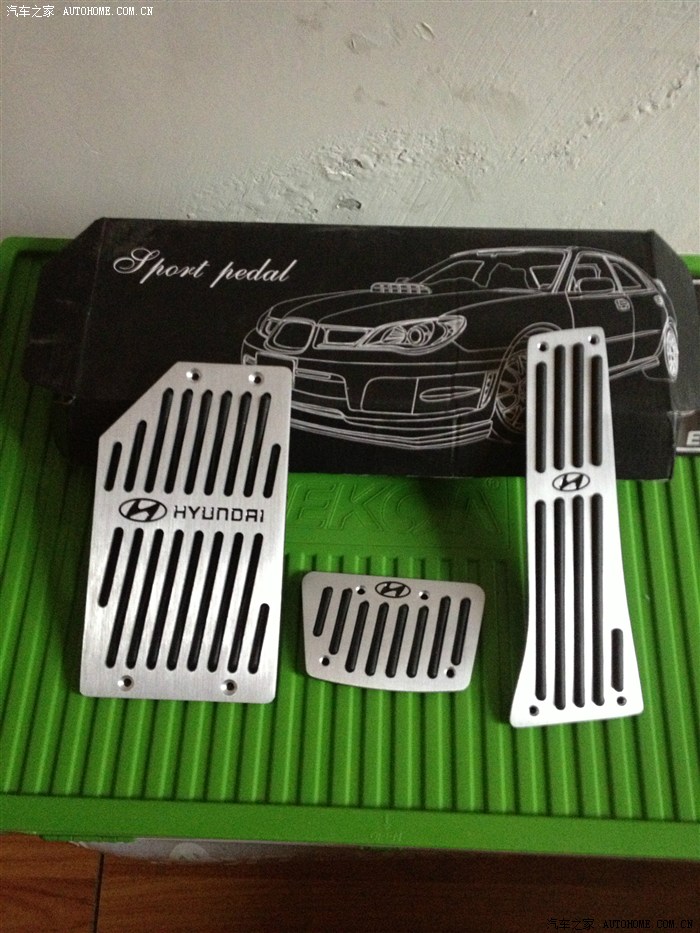

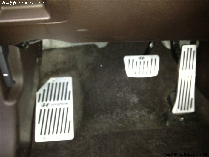

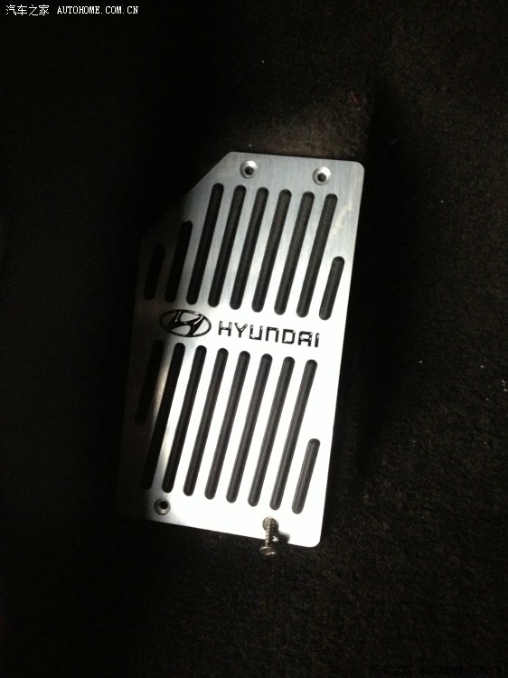

  小改的踏板 (都是某宝淘的)
做工还不错
一朋友帮我打好眼,就忙自己的事,只好自己安装啊
完工后,感觉真好啊,就是由于油门踏板和 刹车踏板里面的距离太小,所以上螺丝真的很辛苦,不好弄啊 一身汗哟

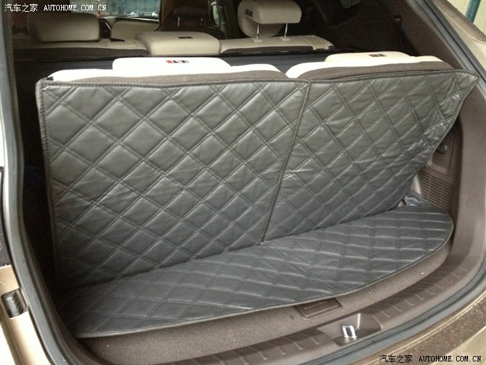

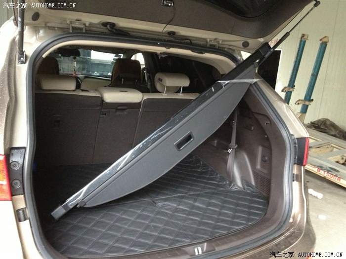

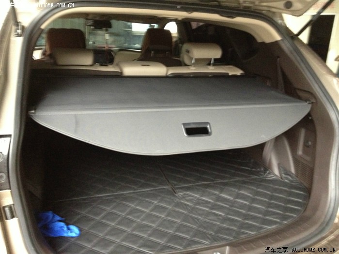

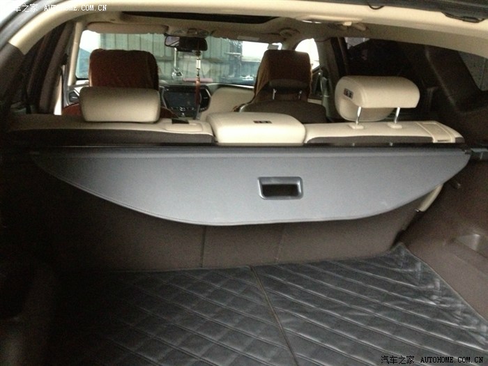

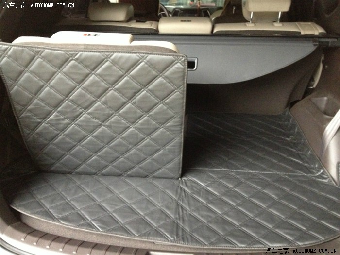

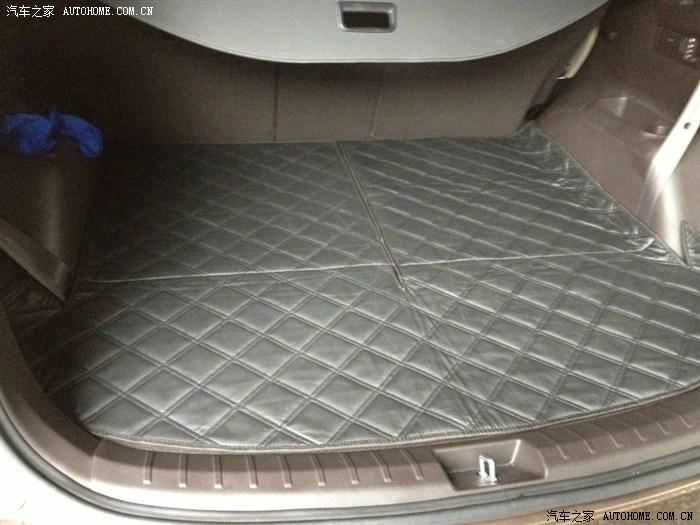

  下面是后背箱垫和遮物帘
7 座型 中间可以分开
质量还可以的
座位翻起来的样子
没安装的时候
装好了,正好,就像原装的
拉起来了

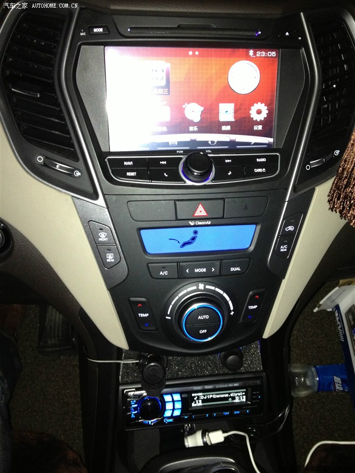

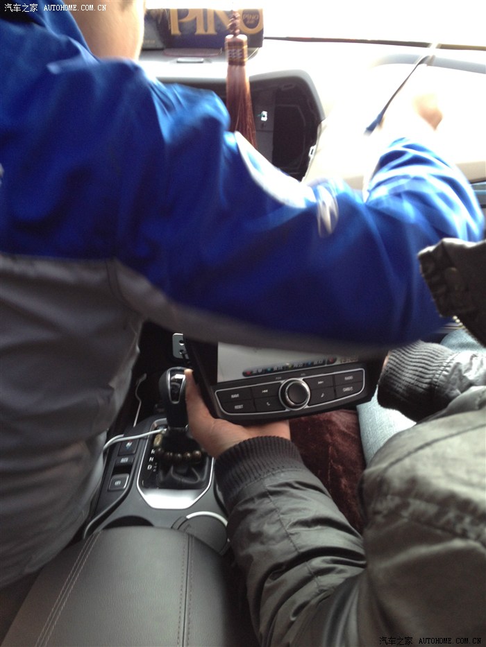

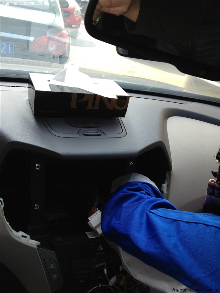

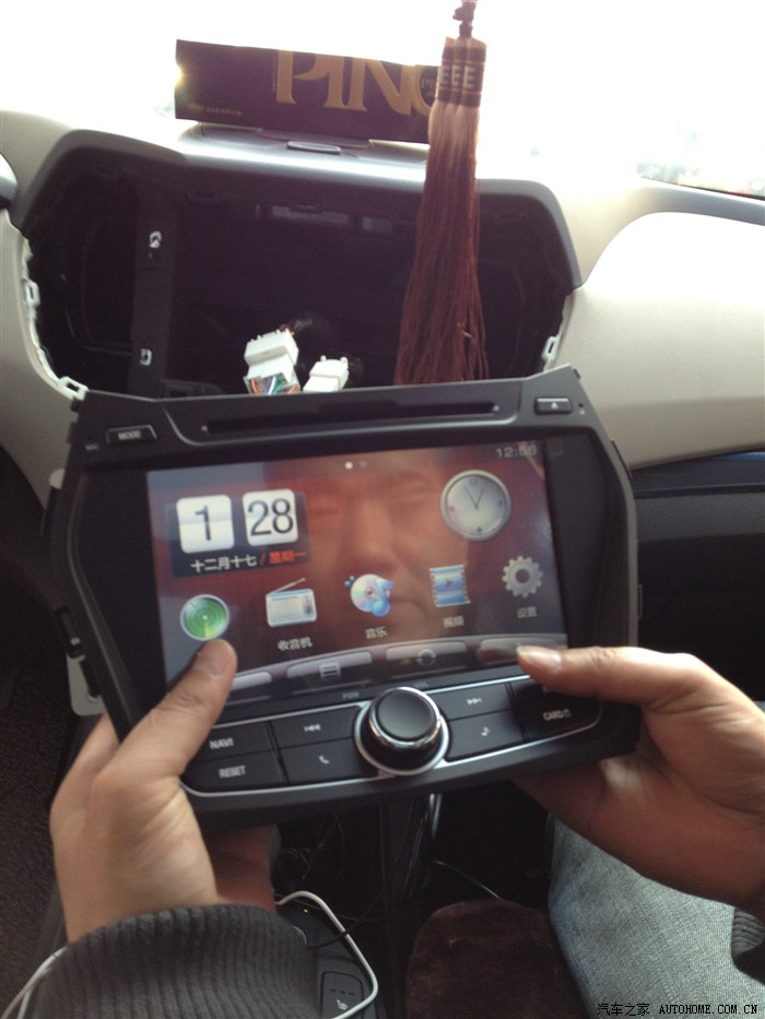

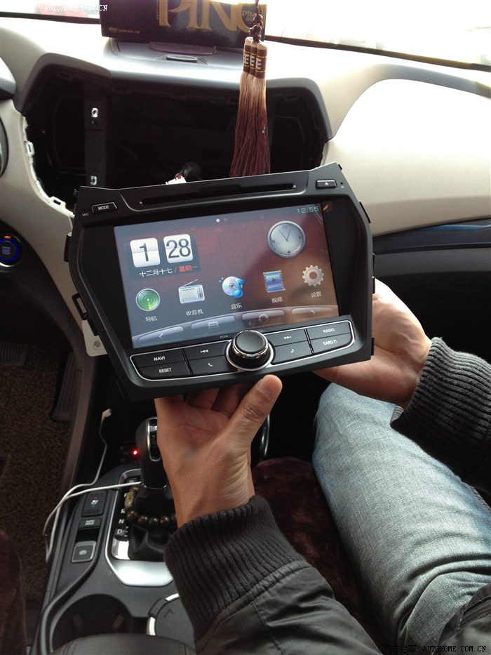

大屏导航 (改的时候人手不够,我就帮忙了,所以照片不多)
忘记没拍产品的照片了 直接上安装的图了
就拍了这么几张,下面改音响的时候再上整体图片

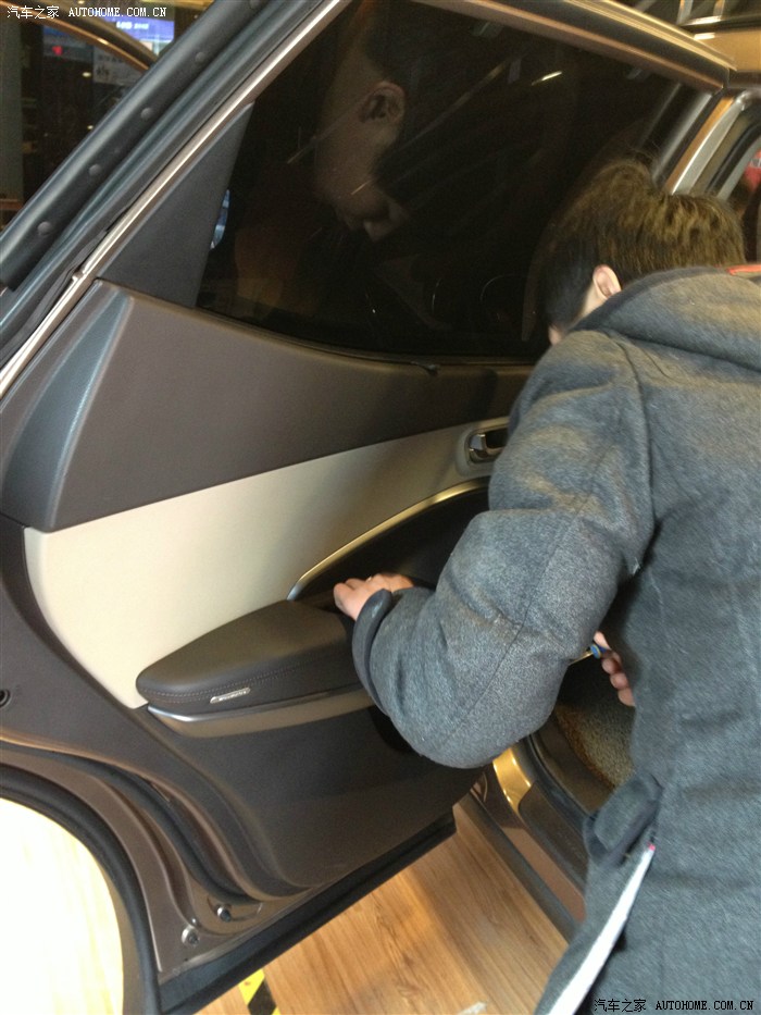

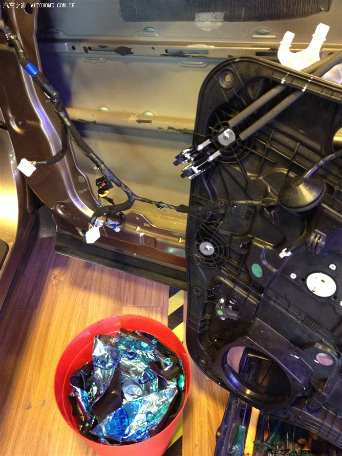

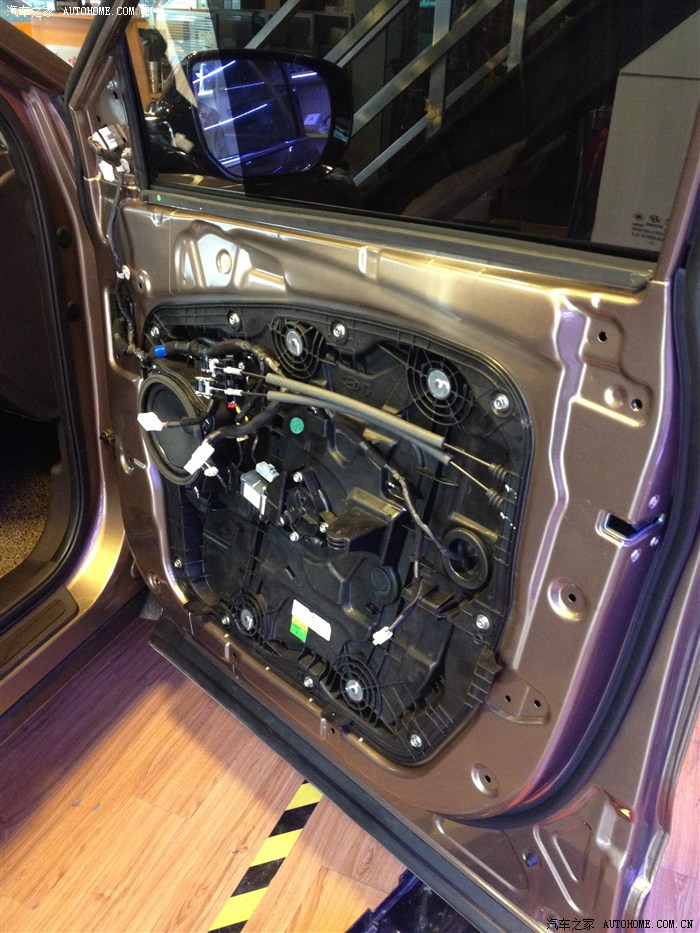

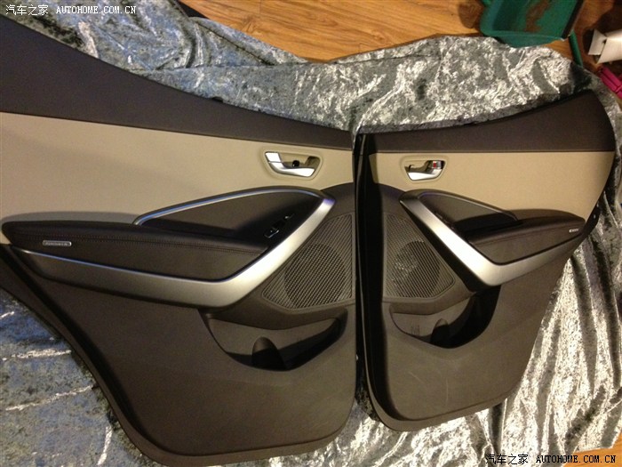

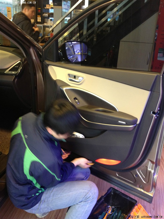

拆左后门
拆右前门
拆下盖板的样子

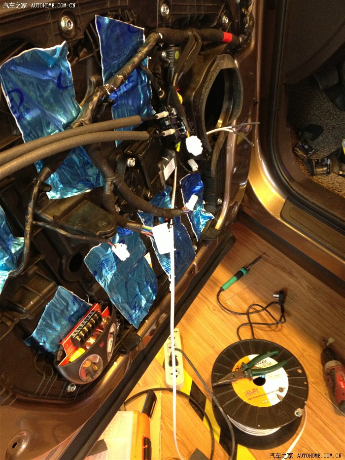

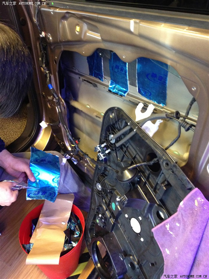

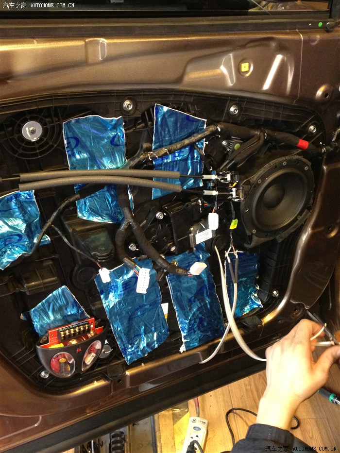

把我刚做没多久的隔音全部废除重做啊,唉 一个字 痛
重新做隔音

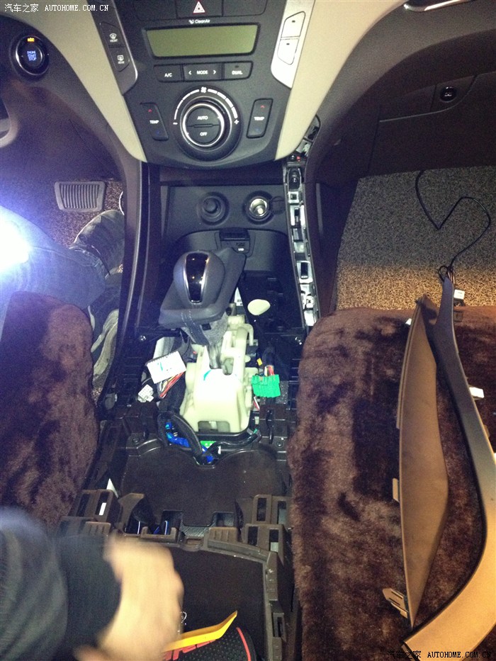

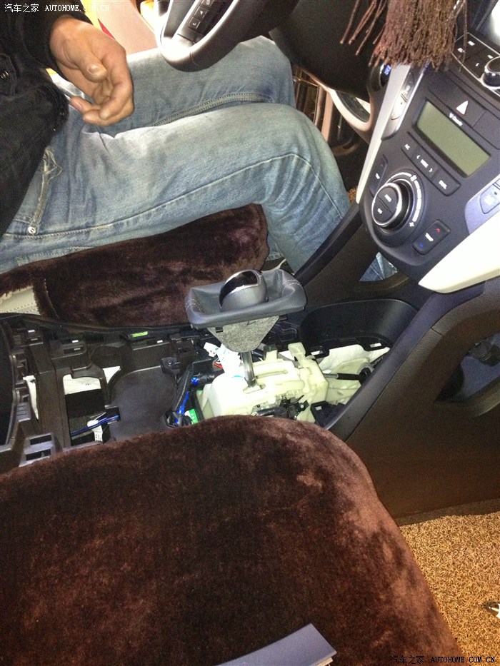

拆下挂档部位的样子

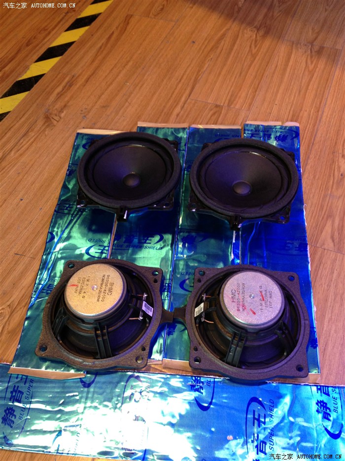

拆下的原车喇叭

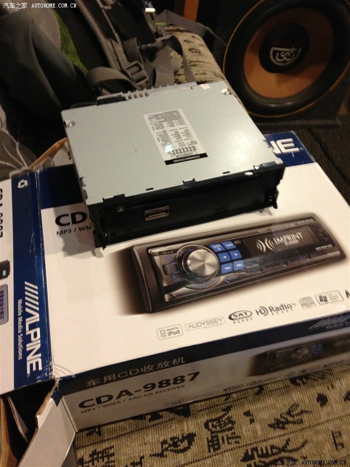

自己以前买的阿尔派9887 机头

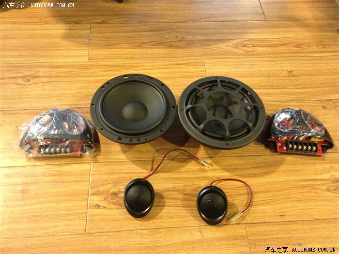

准备装上的喇叭 (摩雷海碧丽套装),后面忘记拍了(笛神套装喇叭)

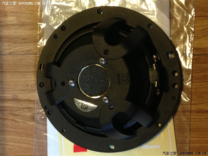

反面拍一下摩雷

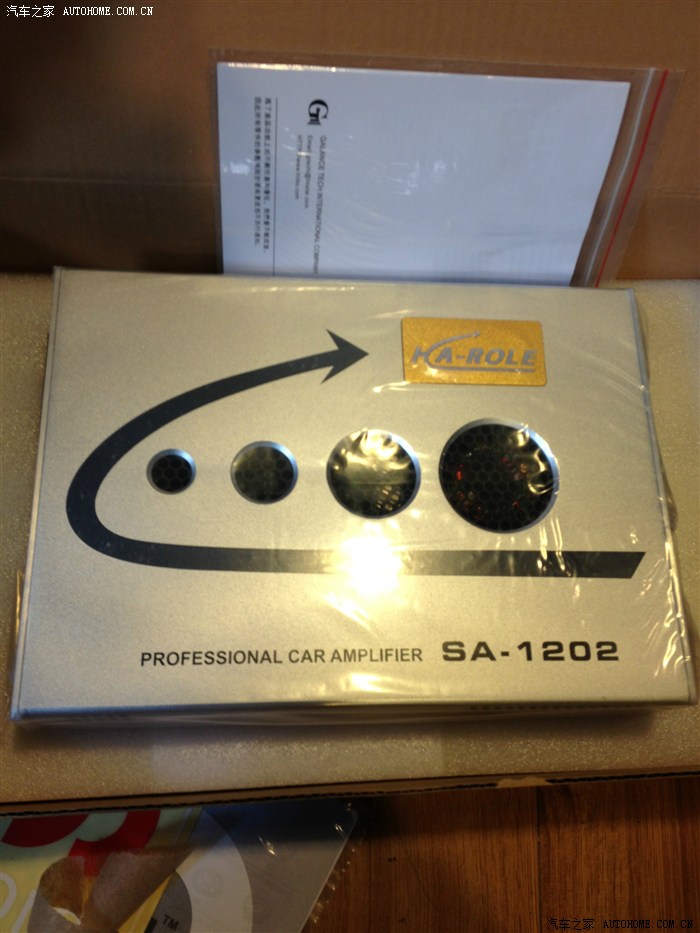

哈雷功放,说是香港产的,真的假的不知道,大家看看 ?
左前门做好隔音,准备安装喇叭
安装好喇叭和分频器

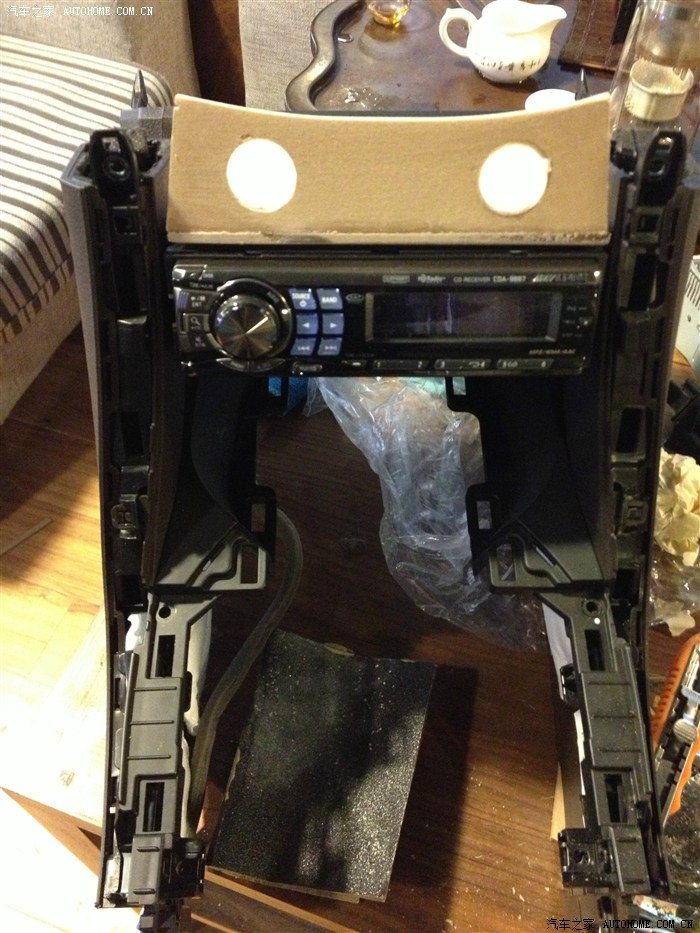

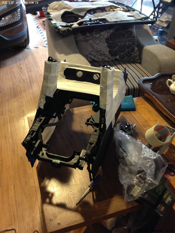

主机位置做个倒模

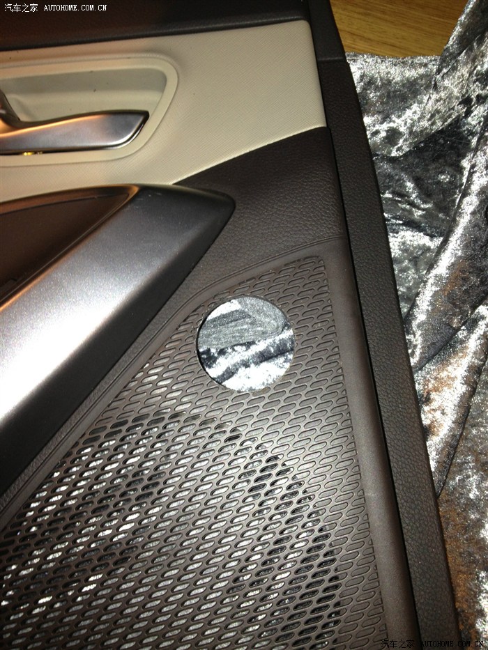

后面两门,没有高音位置,准备打孔

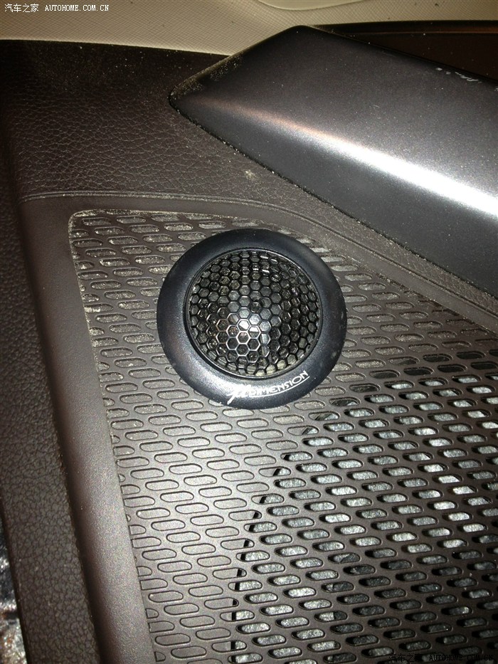

打完孔
已经安装好高音头

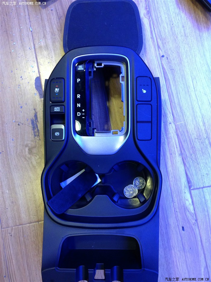

拆下的档位部件

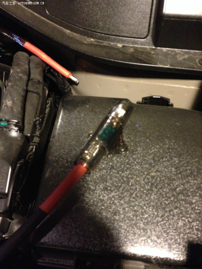

总电源线保险

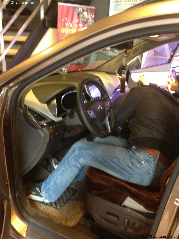

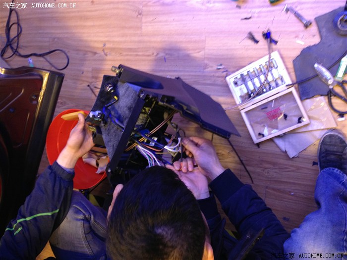

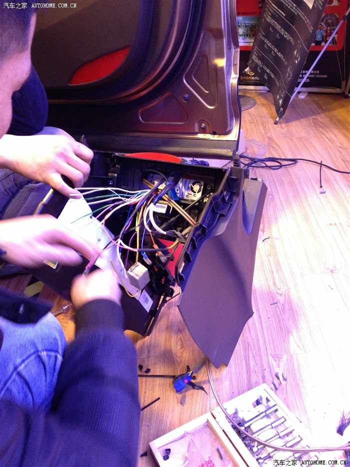

接线中。。。
接线中。。。
还是接线中。。。

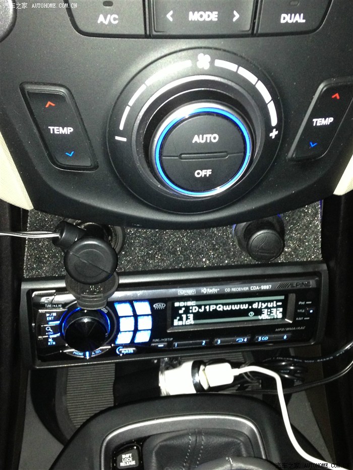

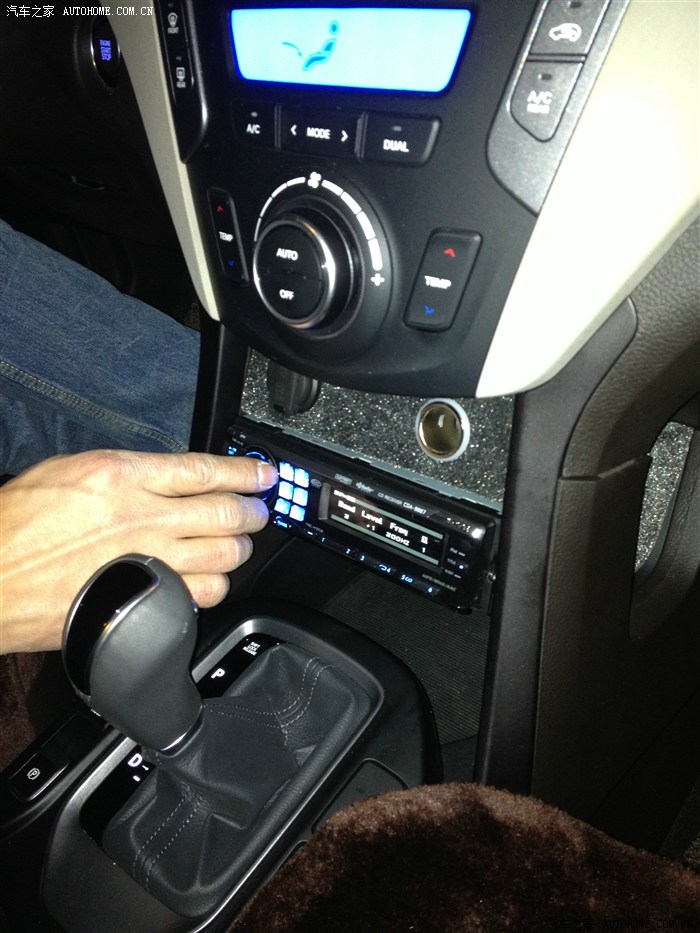

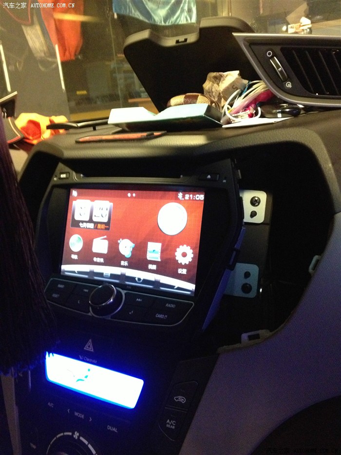

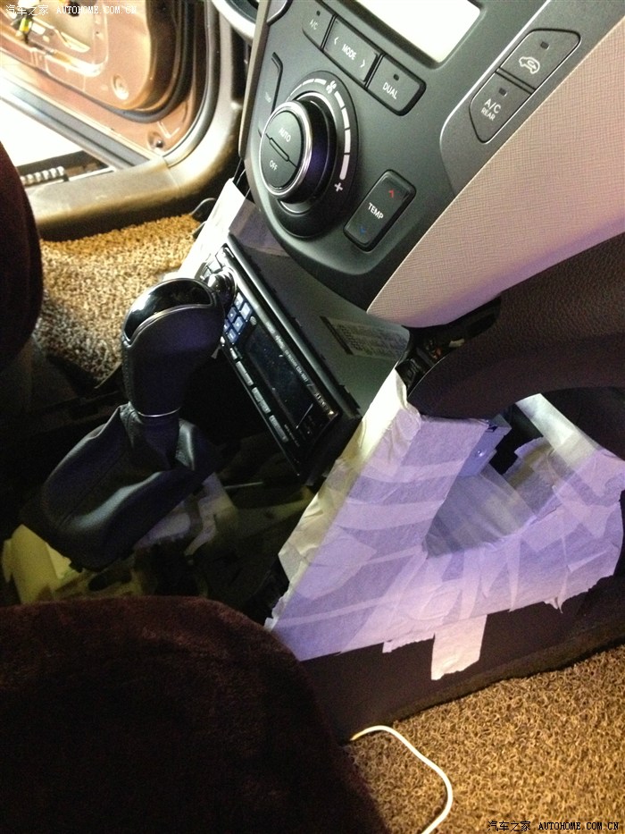

安装倒模好的机头
功放装在右前座椅下面

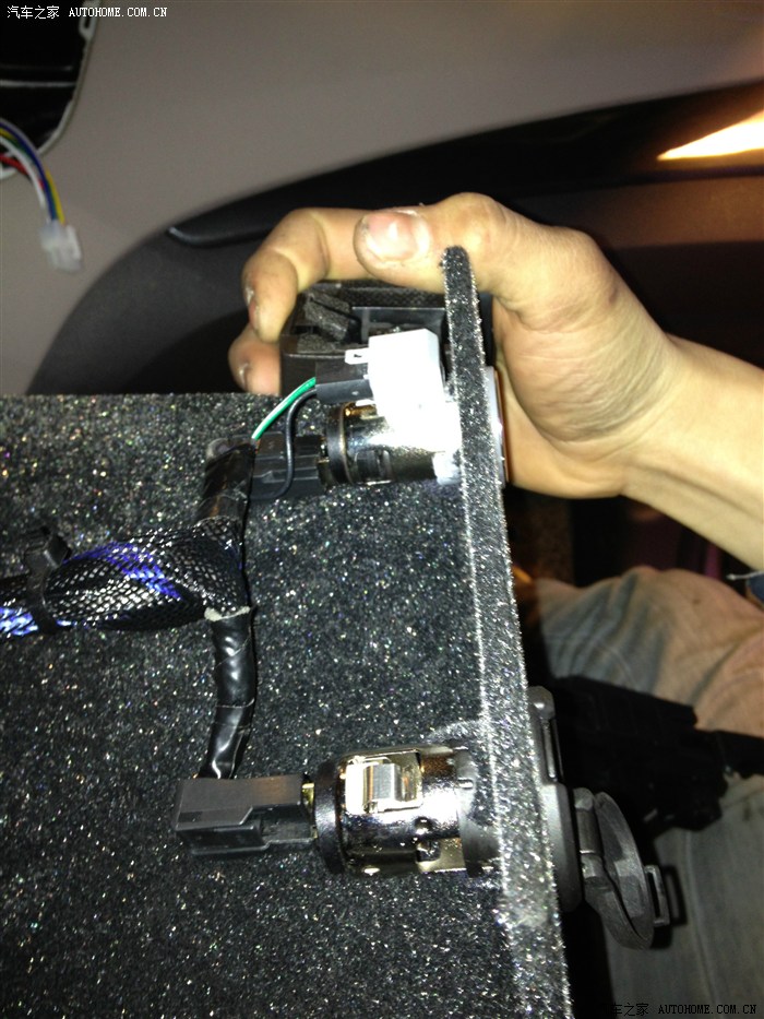

倒模好的机头,还连了点烟插座和12V电源插座
来个近的,看清楚点
基本安装好,调试中。。。
全部完工,音效杠杠的 ,谢谢观赏,本片到止结束。
