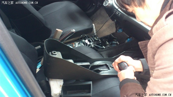

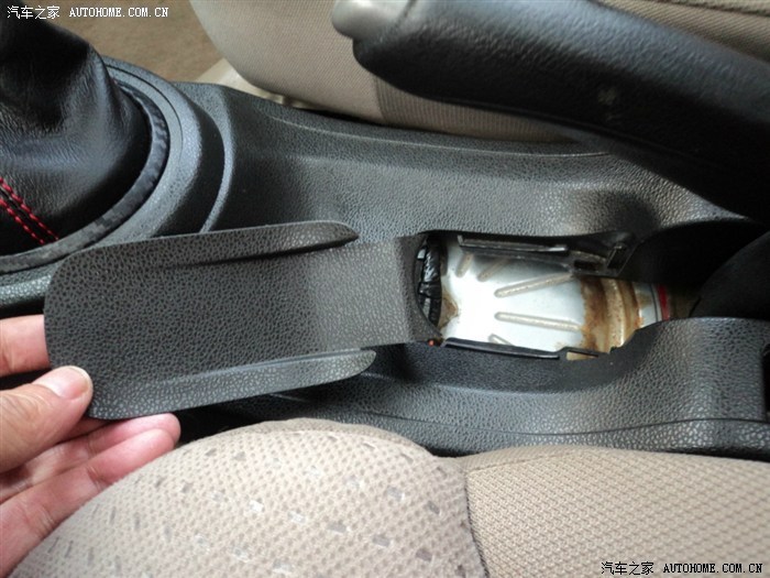

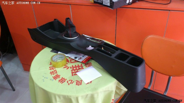

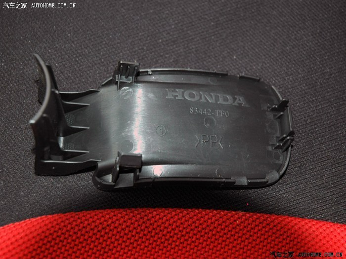

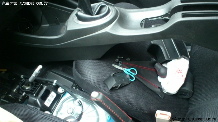

由于档杆套更换需要拆掉前排中间档杆这块塑料相对比较难一点,之前也发帖求助过。可以搜索我前面帖子,里面有论坛兄弟支招~~不过总的来说,胆大心细点都OK关键是手刹下面的一块塑料卡子,一定小心~~~借用前辈的图片给大家看看,用螺丝刀翘一下
就能搞定,因为是PP材料有韧性,一般不会坏掉,不过弄坏掉不好配~

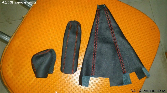

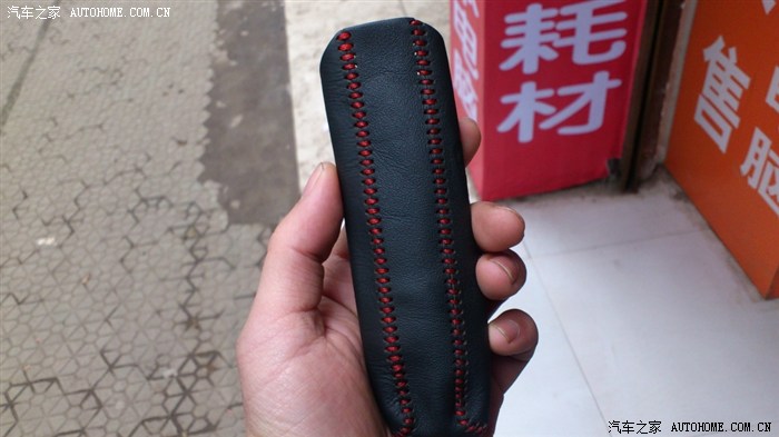

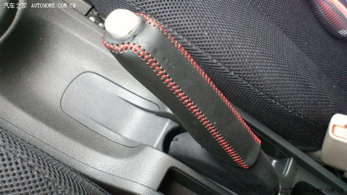

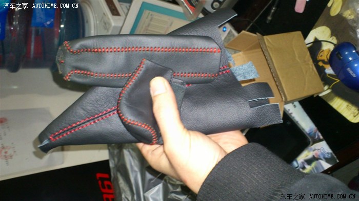

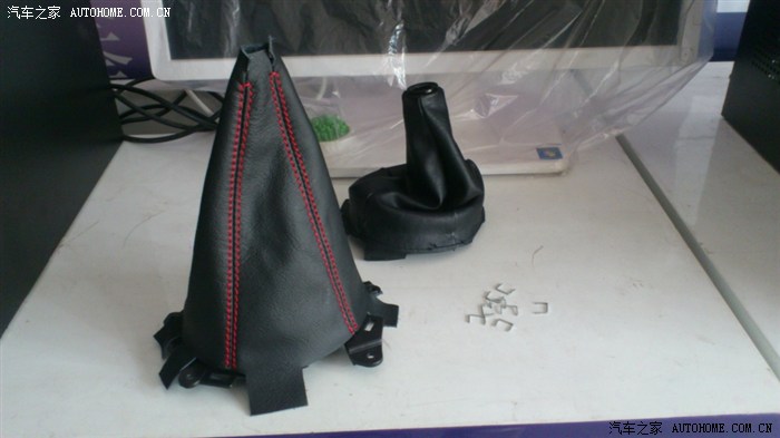

手刹套,最简单,直接套上完事

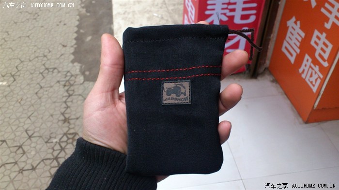

做工很好,送的小包

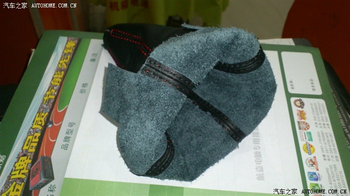

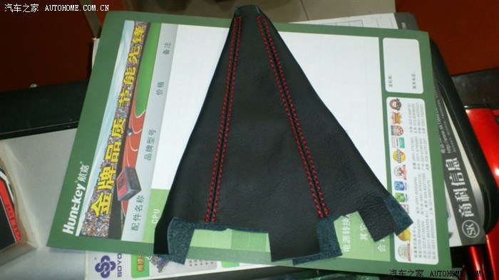

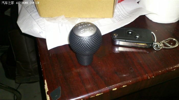

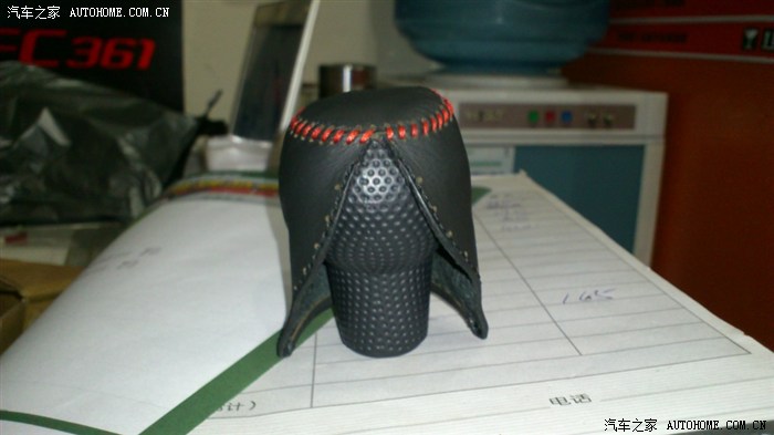

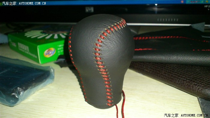

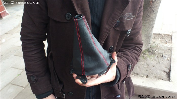

档杆套

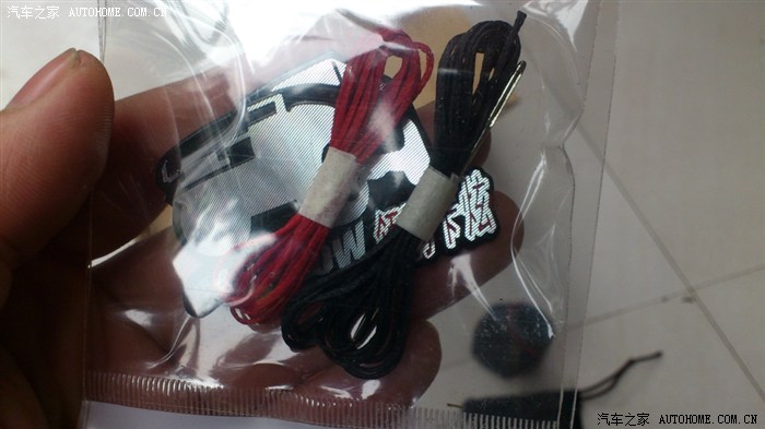

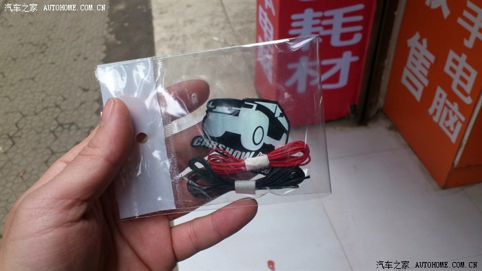

针线盒送的铝合金贴标

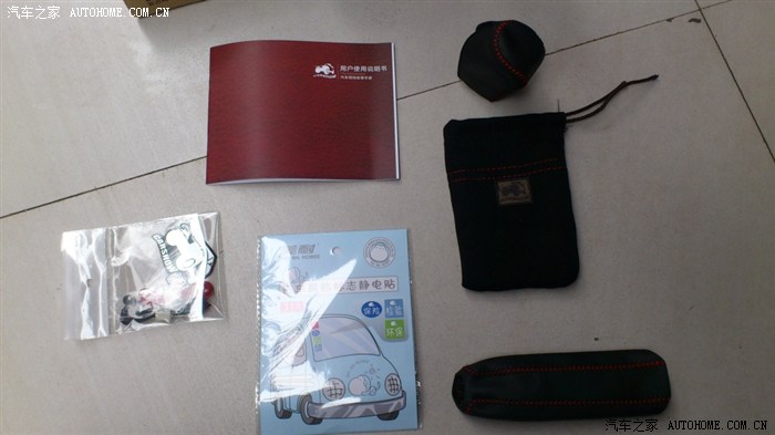

全部东西
放大局部

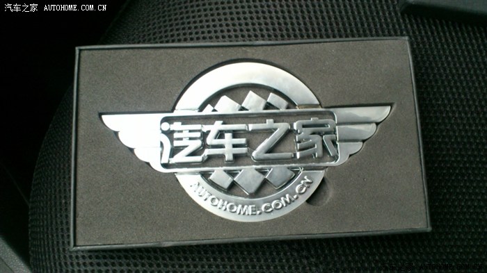

汽车之家金属贴标(其实是塑料)
样子好不错,

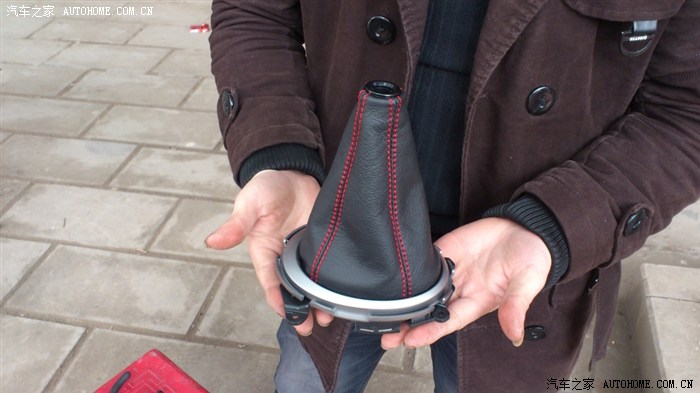

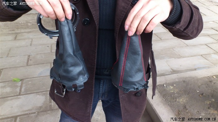

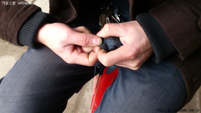

档杆套也到了,一起发啊发
真皮很柔软
这下配套圆满啦

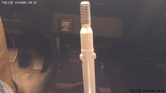

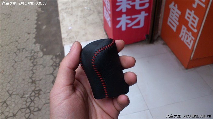

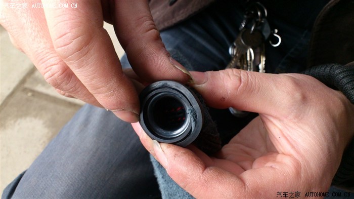

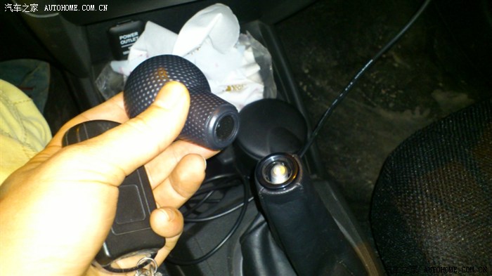

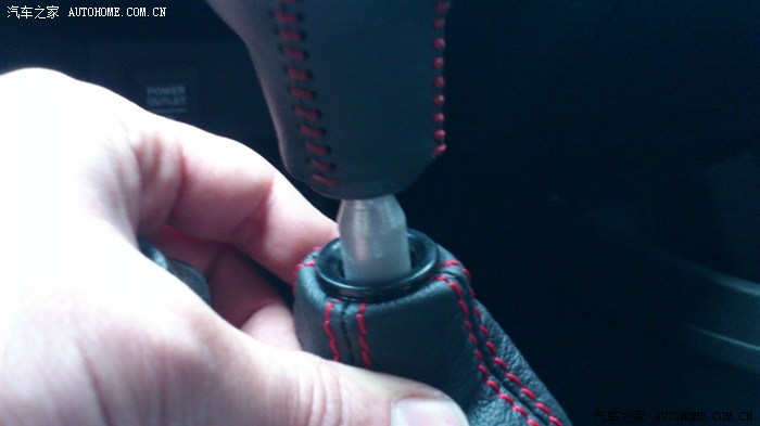

去掉档头先,这个大家都会吧
埃及公主啊~~~~~~~
效果不错哦

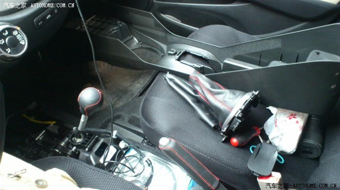

卸掉了这块~~

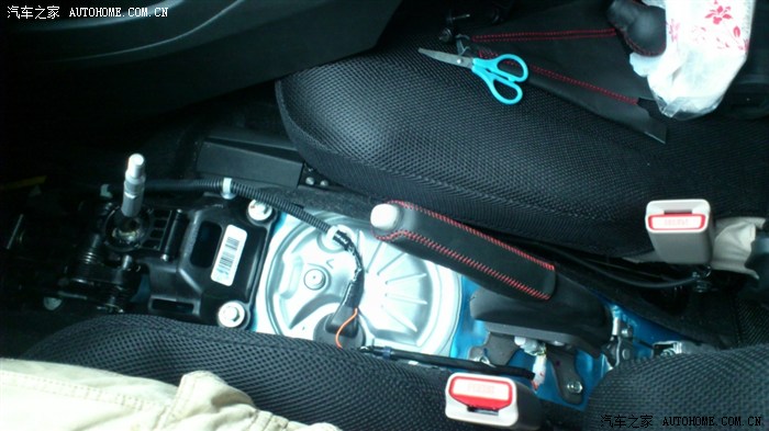

很兴奋啊,手刹套很漂亮,看到了吗?

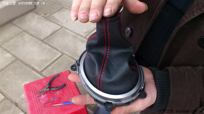

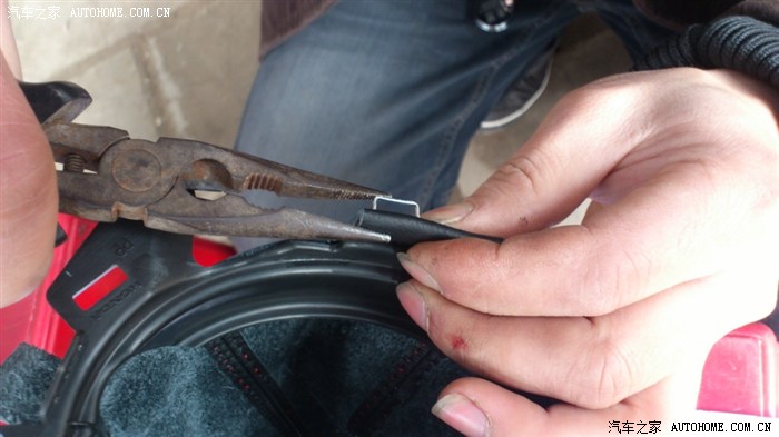

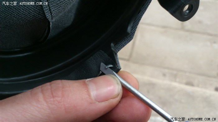

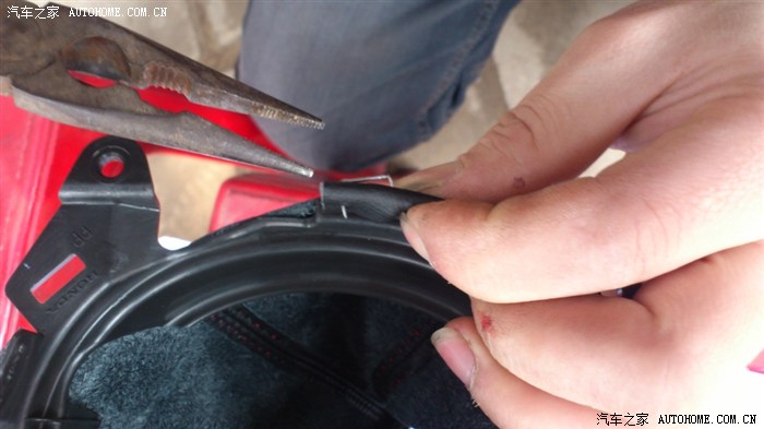

直接取掉原车档杆套的气钉,小心取掉,还有用~
取完了,为了原车件利用,就直接把前面的钉子穿回去,虽然麻烦点,不过DIY出来的效果很好,原车的嘛~~哈哈

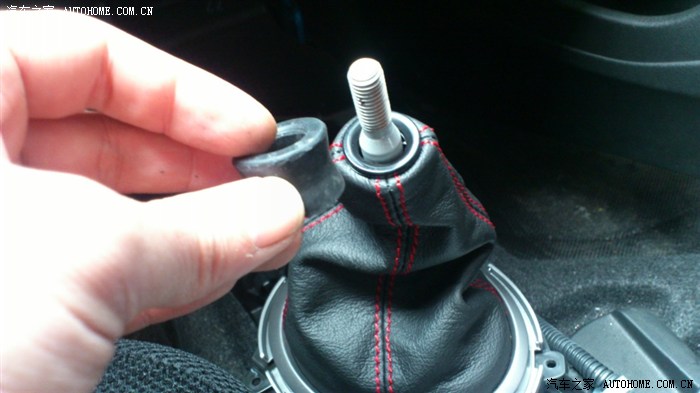

这是套档杆套小孔这边的橡胶套,我这兄弟执意不用东西翘,直接用手套进去,我佩服啊~~~~
使劲~~~~
快好了,修正

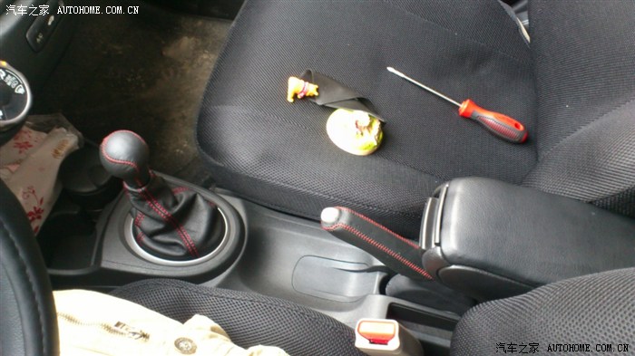

OK,试试看

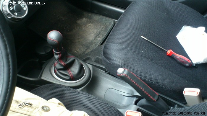

套上真皮后,还原,还是原车的卡钉,
装好效果和原车未拆的时候一样,只是套子变皮啦~
效果哈哈
对比,你懂得,只是为了毒死人~~~
上好装饰件,效果好啊~

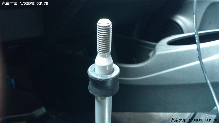

下面很重要,很多朋友不喜欢飞度的档杆套上下活动,松动,我也想了很多方法,不过都不完美长久,下面那个小东西,修摩托的店都有,减震胶垫子,有一个型号,具体不记得,和档杆粗细正好紧配,不会有空动,以后不用担心异响,况且是软胶也不会响哈。长度也合适。如果觉得有点点紧可以适当修一点点~~各位看图吧
空位太大,上下活动,很不爽,也影响美观~~~
裸体是这样的~~~~两边定位点太低了。
放上胶套,哇,完美啦~~~先放上哦~·~
放上后把这块就可以装上了

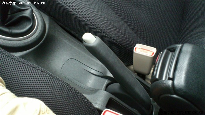

上个手刹原来样子~~
装皮套的样子~~

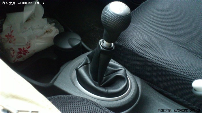

档杆原来的样子,说实话那皮确实太难看,还有那空位的地方~~~

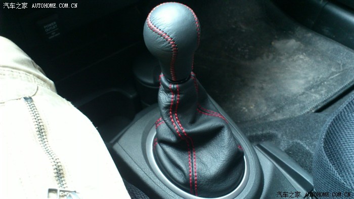

全部装好的档杆,运动吧,看着就想摸,粗壮多了
全家福~~~~~~很满意~~~~档次多了,估计有看到这也毒害了不少兄弟了吧~~~只要你愿意弄都可以这样的~~~

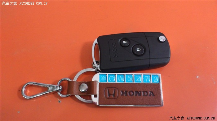

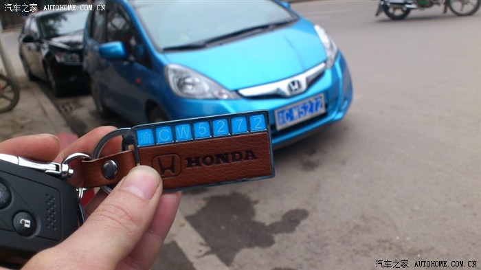

买的钥匙扣,特别,有车牌号哦~

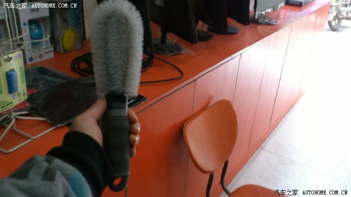

洗轮毂的~~~~

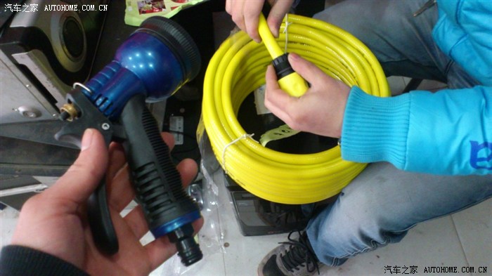

洗车的,效果还不错,这么大个东西才68元,收到后不敢相信
有了这个手机好充电
这个有用~~~桶子
68元洗车器呵呵

车牌和钥匙牌~~
