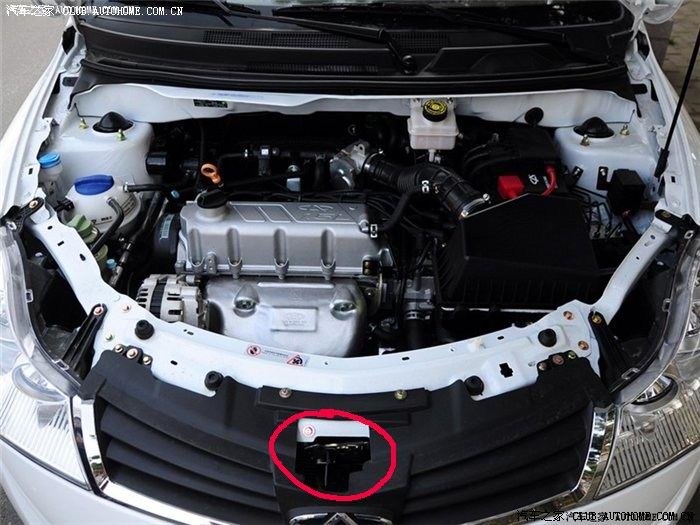

      我的前机舱盖在关上的状态时一直很松,但因为并没有异响出现,所以也就没在意。
      前几天去首保,4s的一个师傅开我的盖子时问我:你的盖子真么这么松啊,我说,买的时候就这样,他说我给你调一下吧。然后就把手指伸进挂钩那里拧了不到10秒钟,然后说好了,我试了一下,果然很紧了。有前盖异响和松动的同学可以试试。位置在下图红圈的地方。
