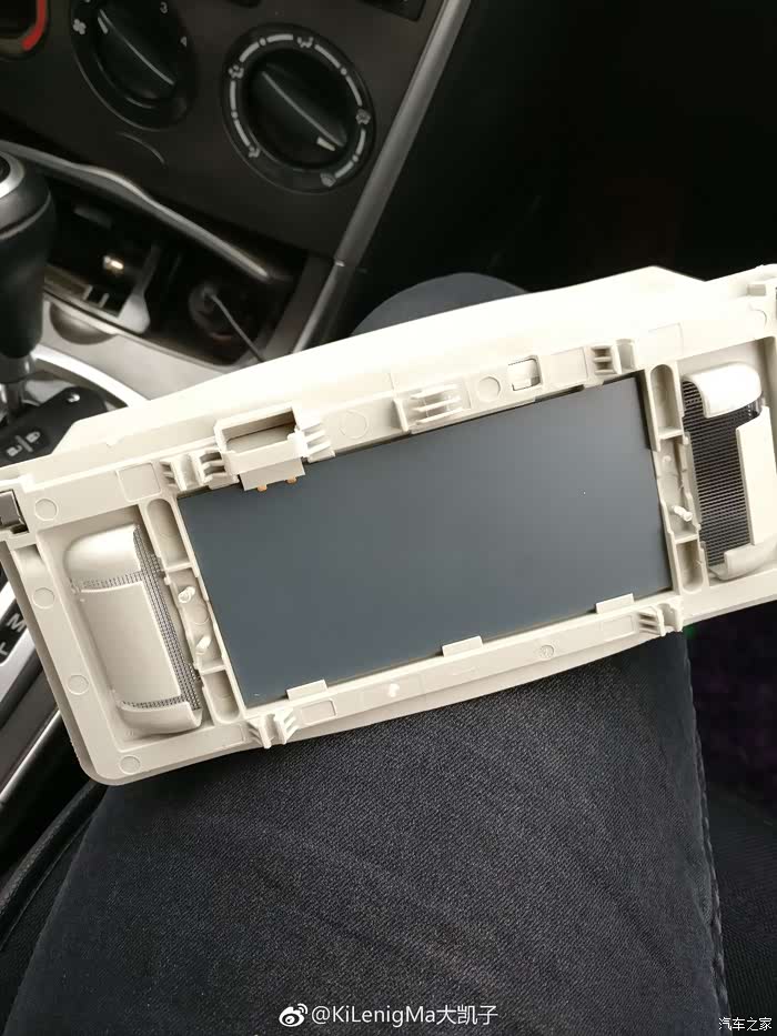

前几天拆的时候忘拍照了,拍照是安装的过程。
镜片尺寸11.1厘米×5.5厘米×2毫米。

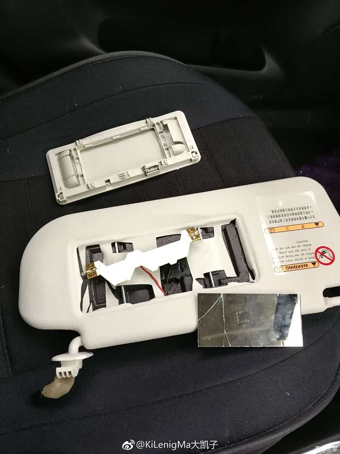

工具:十字花螺丝刀拆装遮阳板螺丝用,一字螺丝刀撬开遮阳板取出损坏的镜片,撬的时候记得垫个薄毛巾。
有传言说照坏的镜子会倒霉,果断换。
某宝搜镜片定制,尺寸合适。

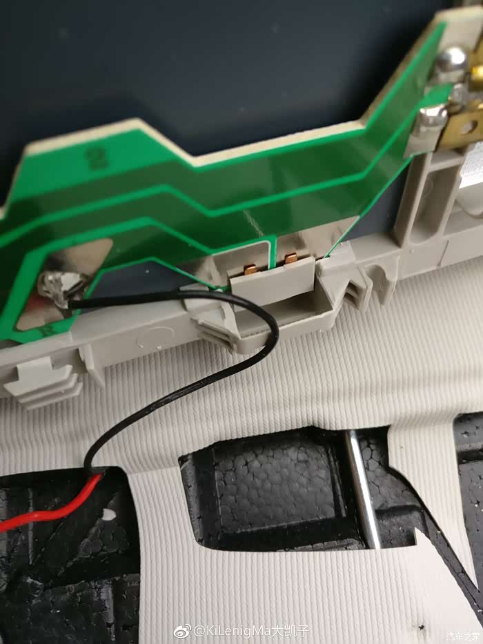

拆电路板的时注意,两边的塑料爪容易坏。我的有一侧就坏了。
注意翻盖里面的小金属抓和电路板得能接触上啊。
