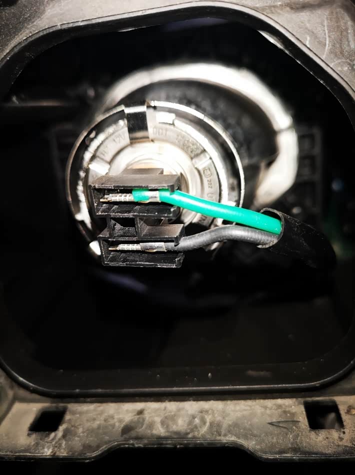

灯泡底部

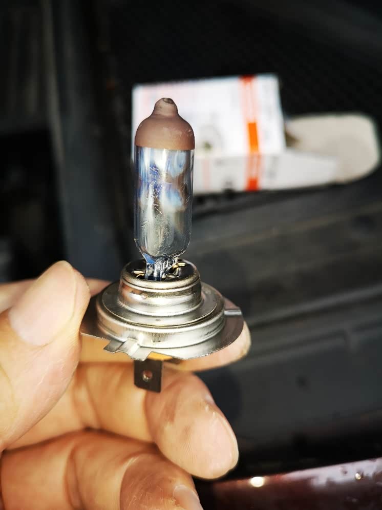

原灯泡是菲利浦的
烧成这样了
