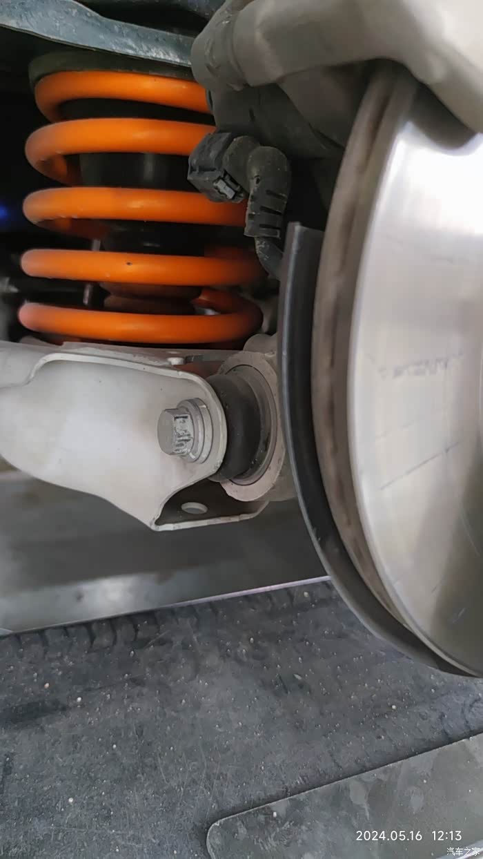

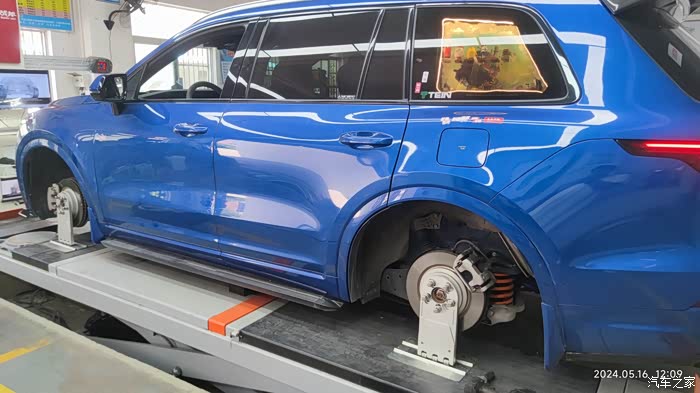

短簧:我选的eddy,降低20mm左右,安装时候有分上下,按标识安装就可以,弹簧上的保护套别拿走,拿走了会有异响的,降低车身记得一定要做衬套复位,不做衬套会受着力,寿命简短同时悬挂还会绷紧着。

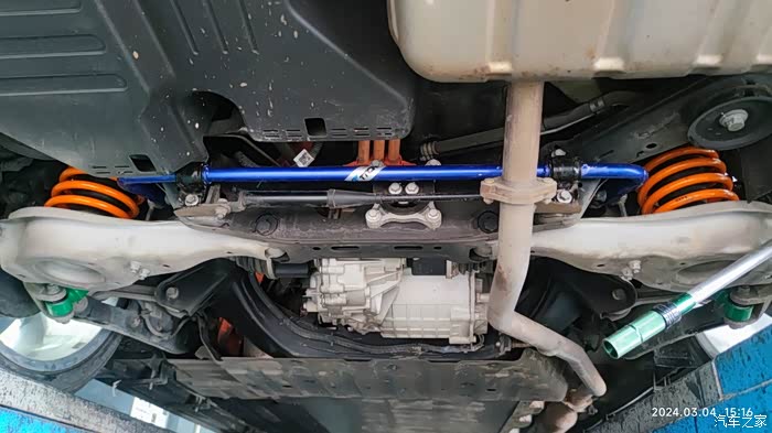

后防倾杆:ttrc防倾杆,咸鱼上收的车友的,后防倾杆很容易安装,改善侧倾和晃动,前防倾杆拆装非常麻烦就没考虑了!

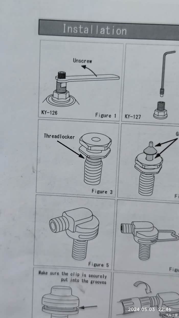

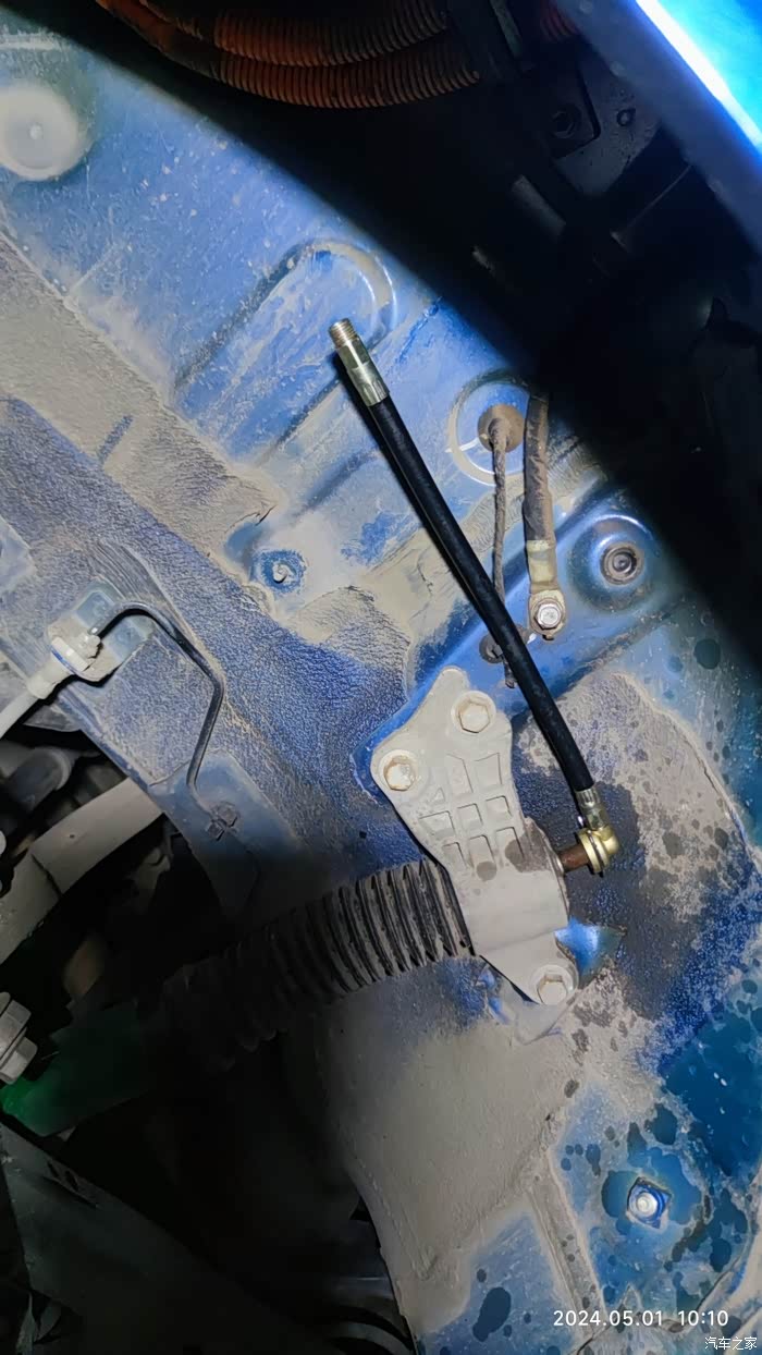

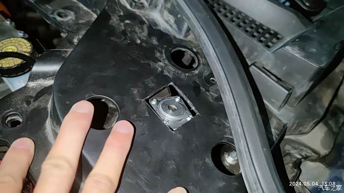

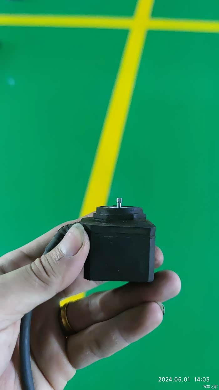

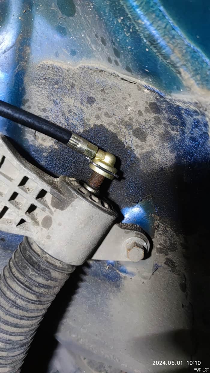

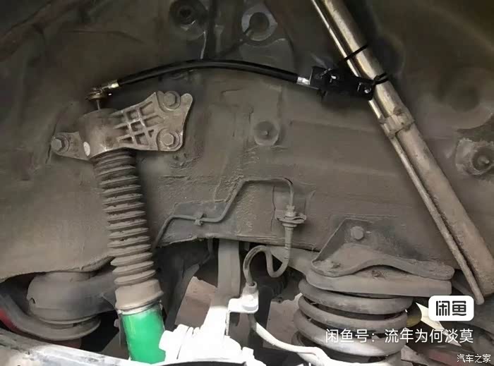

电子软硬调节:我咨询过tein官网,edfc没有出理想ONE的车型,简单理解就是没有专门针对理想ONE做edfc的产品,所以我专门研究了edfc的改装,只需要电机能安装到避震上就可以了,理想ONE的后避震塔顶是不够位置安装电机的,这时候就需要用tein专门的电机延长线(超级贵600元两条)来把电机安装,前面避震装饰盖的原因也不能直接安装电机(我割了装饰内板直接安装电机了)不想割内饰板就用延长线接电机,如果直接安装电机在避震上需要注意在避震里面的机米螺丝下要加一颗4mm的钛珠垫高,因为安装避震后塔顶剩余的螺牙不够,电机直接安装上去后电机轴和机米螺丝会有1mm的空隙,是不能调节到最硬的,通过加钛珠垫高机米螺丝就能解决。edfc pro版有gps车速选装,理想ONE的前挡会屏蔽gps信号,所以gps天线要安装在b柱安全带下面一点点。(前避震螺牙大小m14,后面避震m12,这个螺牙很重要,选对螺牙的电机才能安装上去)

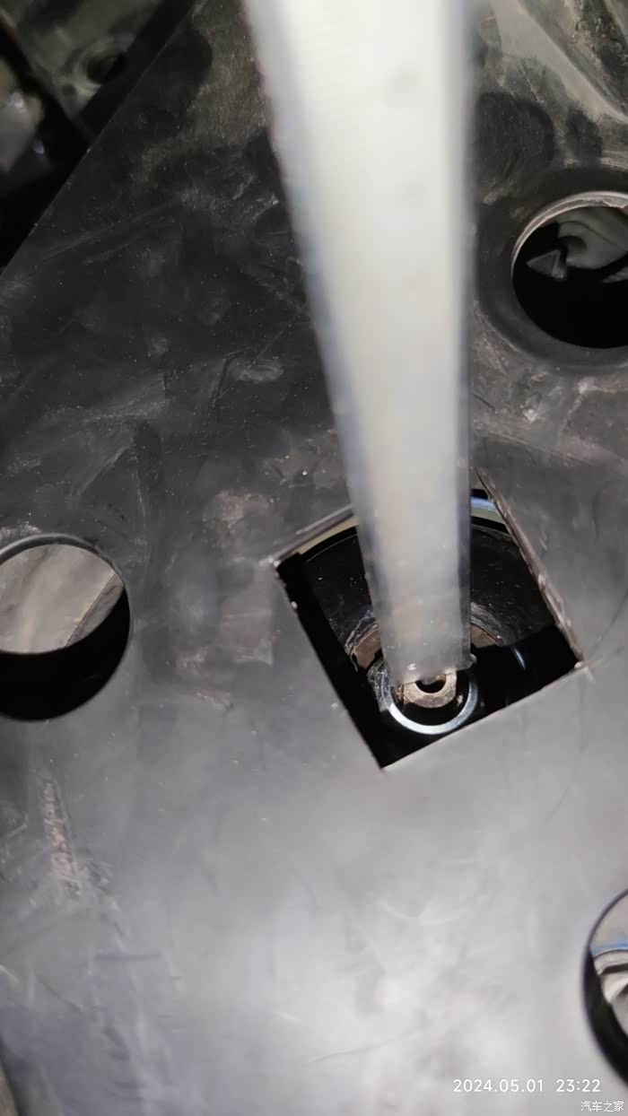

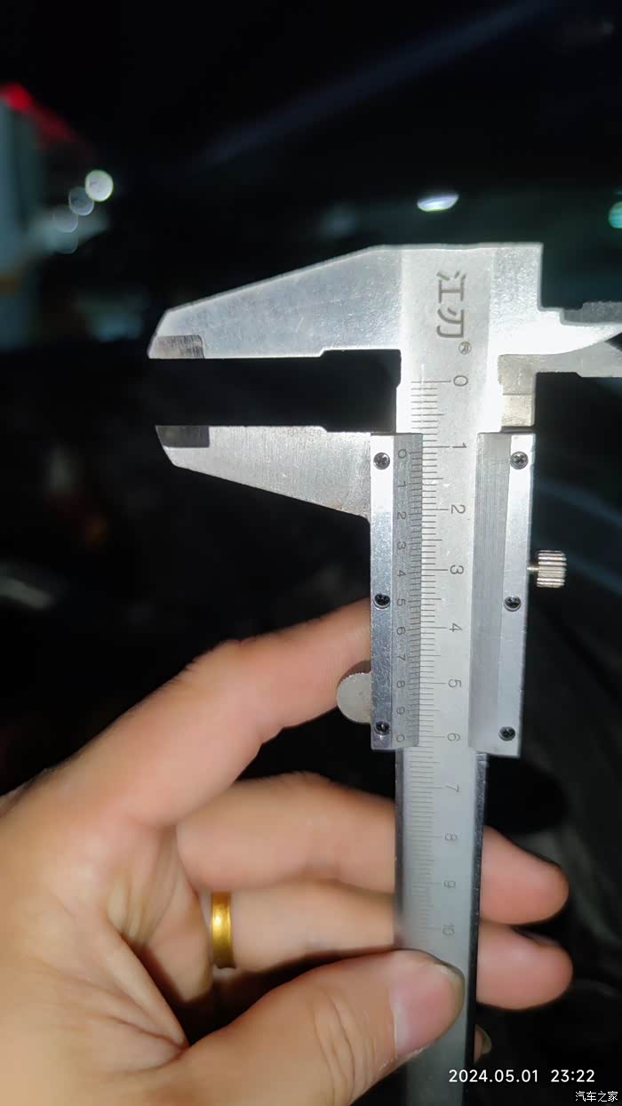

edfc电机轴安装后并不能完全接触到机米螺丝,需要在机米下面放入4mm钛珠
如果使用延长线就不用考虑机盖开孔和加钛珠问题
后避震必须使用延长线。

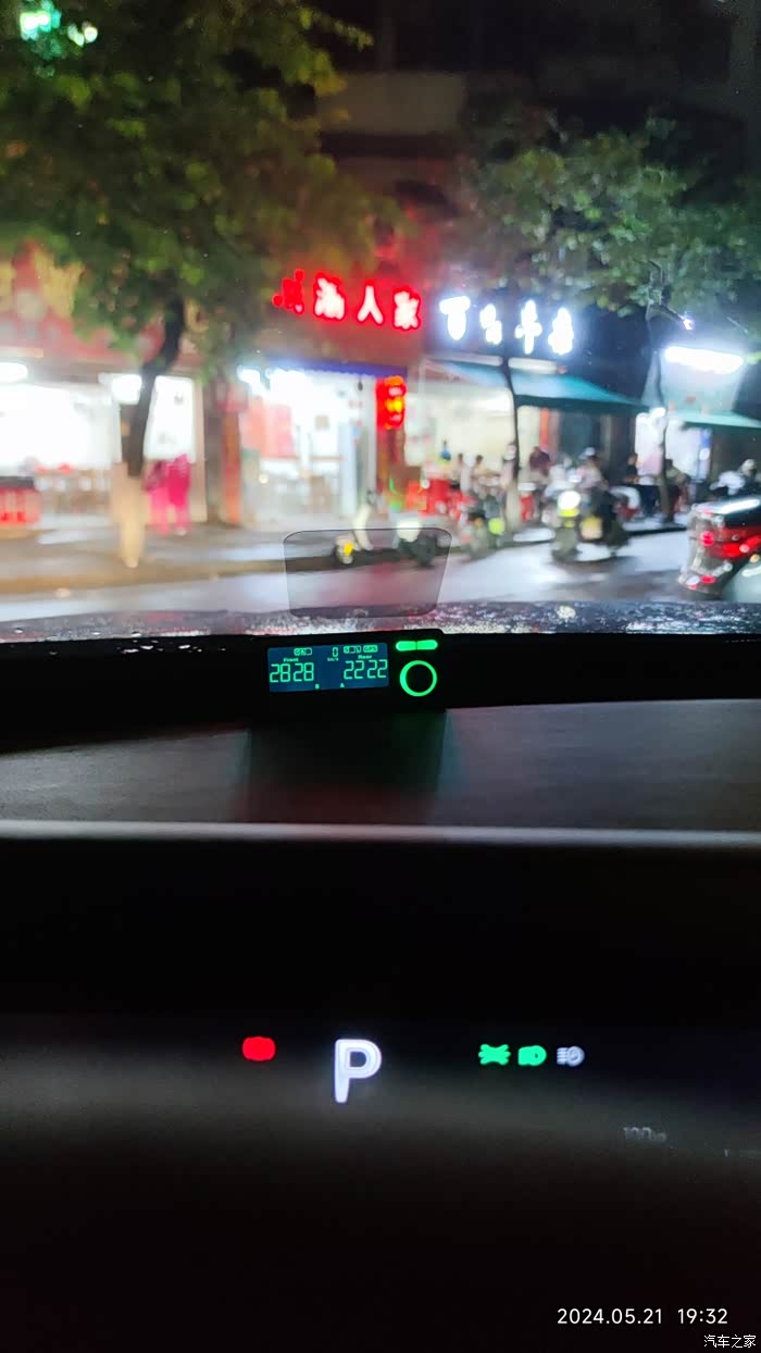

edfc主机我放在仪表台上,能比较直观看到硬度数值感受避震反馈
晃动:因为我是换了短簧+后防倾杆,所以我的晃动改善非常明显,我就用家里crv做比较,改完后跟原厂crv的晃动差不多,ONE原装状态下我家地库时候会非常晃,下去时候需要转弯,所以是斜着过减速带,基本都能把后排乘客晃到撞窗,crv就不会,改完后就跟crv一样了,晃动很小很自然,特别是过一些斜面起伏路,原厂那个晃动那是真厉害,现在很自然就过去了,没有太多多余的动作。
edfc应用:我改了两个月后才加装的edfc,我认为edfc值得安装,目前我用的是自动调节模式,低速时候前后避震是最软的,过减速带和低速起伏路很舒适,随着速度上来会自动逐渐变硬,高速行驶会有不错的支撑和操控,目前使用一个月左右,可以说有edfc加持下避震使用起来更全面。

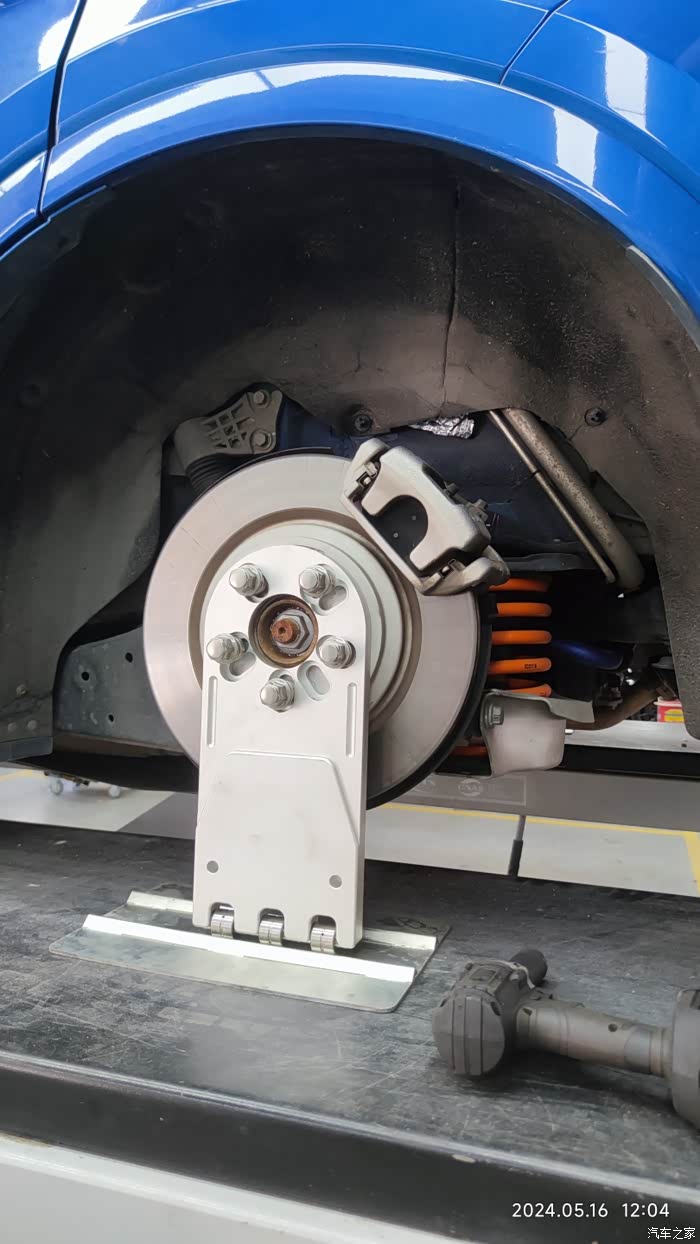

关于缺点:改短簧后降低车身导致避震压缩行程减少,后尾在过较大起伏路时候会撞后避震的防撞胶,不是很舒适。车辆会跑偏,一开始没有做衬套复位还不会跑偏,衬套复位后做四轮定位也没办法解决跑偏问题,目前很轻微向右跑偏,改短簧记得要做衬套复位,这个很重要。另外就是方向盘会变重一点,路感更加清晰了。edfc的后电机因为是在后轮内衬里面,电机调节的声音很大,后来我包了止震板和隔音棉声音才变小,声音就像打电报机一样。

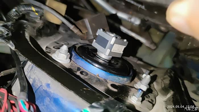

我固定时候没拍照,用别人的图给大家看一下后电机的固定方法
降低车身一定要做衬套复位
