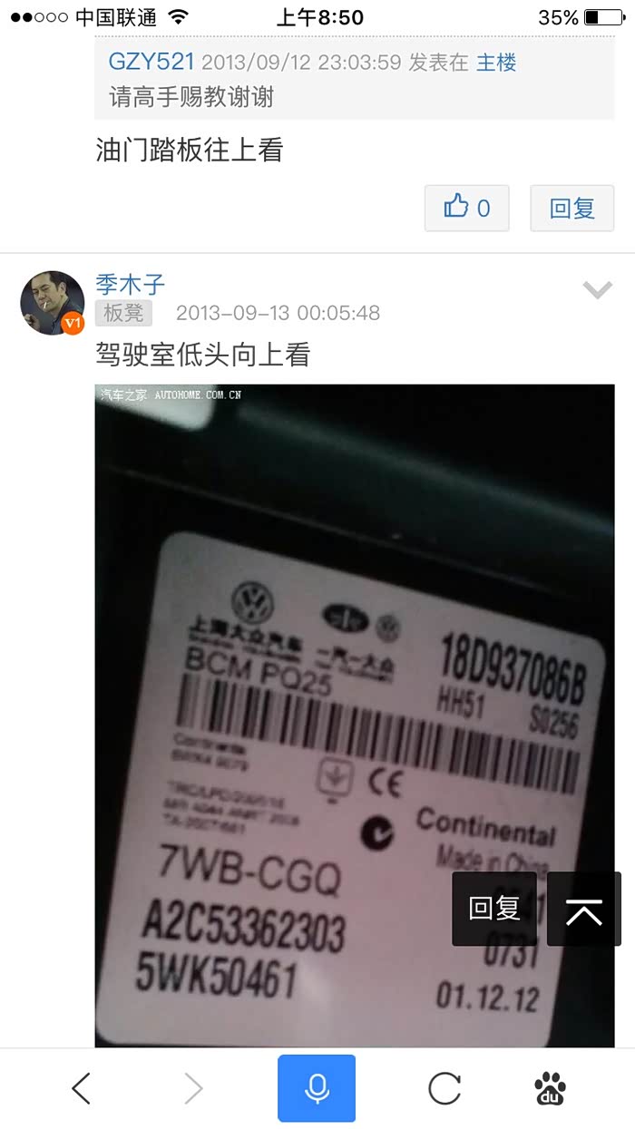

BCM照片

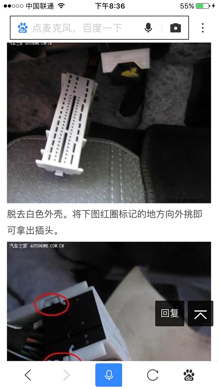

忙了一下午没有找到传说中的20+和21—。于是我就咨询售后并发原车CD的接线照片,售后小哥最后也无奈的说你这个车确实没有遇到过你还是去找专业的人士接你什么都不懂确实接不了,再说弄不好能烧毁BCM那就不值当啦。说到这我就吓坏了开着拆的四零八落的车直接奔上汽大众4S店去了,到的时候也就下午16:00吧,4S点很忙就一个人会接那就等吧等-------。。。。。。。一直等到17:00下班他手里活还没忙完,电话联系说晚上。。。。。。那就继续等吧期间也联系过还没忙完。。。。。心里失落呀!一直到晚上21:00实在等不及啦,自己上网查资料(附图)
挑灯夜战

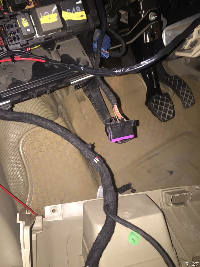

这下找到了,原来是我自己没找对方法这就是小白的悲哀呀:白忙乎小下午。这里说到的重点就是:BCM的白色线插头将外壳卸下,这个线束是有两块插接一起的,用两手向反方向推拉就分开了。分开后找到20、21线一看就是原车CD的黄色插头。因此这里提醒13款手动舒适版的就不要再费力气去拆BCM了,直接看CD危线有没有就行。

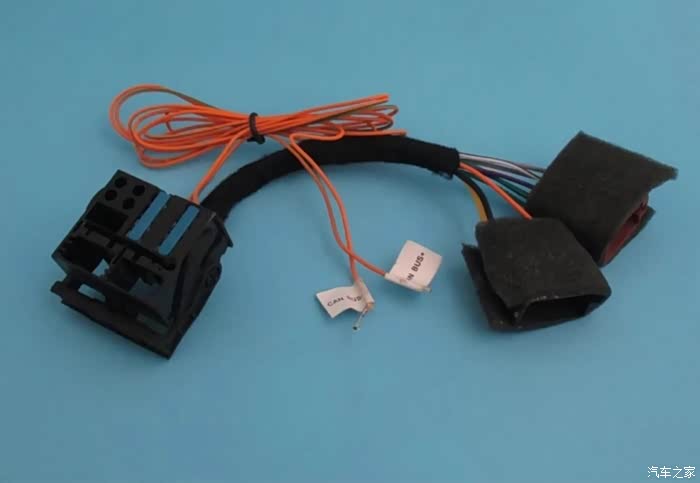

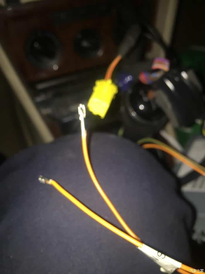

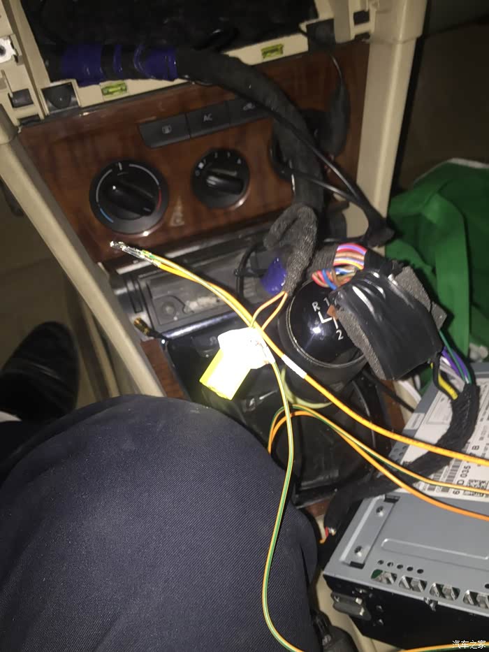

由于MIN 187B的CAN线也是插头,自己有不会退线或者说没有工具干脆直接破线接,这个心痛啊。。。。黄色插头的黄绿线接20+、黄的插头的黄棕线接21-。接完后神奇的一幕出现了看图吧
大家看出来了没有,待机时钟…..

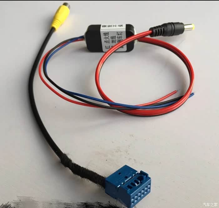

线面开始处理倒车摄像头的视频线和延时器的接线

BCM照片
大家看出来了没有,待机时钟…..

MIB 187B电源音频线
延时器、视频线
挑灯夜战
挑灯夜战
挑灯夜战
挑灯夜战
寻找CAN线的取证照,传说中的BCM
离合器上方的线插头就是传说中的OBD
寻找CAN线的取证照,BCM的两条线束插头
寻找CAN线的取证照,白色插头卸掉外壳后
寻找CAN线的取证照
网上搜的寻找CAN方法
网上搜的寻找CAN方法
网上搜的寻找CAN方法
网上搜的寻找CAN方法
拆BCM白色插头
拆BCM白色插头中,找到了,一看就是下图的黄色插头。这下找到了,原来是我自己没找对方法这就是小白的悲哀呀:白忙乎小下午。这里说到的重点就是:BCM的白色线插头将外壳卸下,这个线束是有两块插接一起的,用两手向反方向推拉就分开了。
原车CAN线插头,传说中20+21—
大家看出来了没有,待机时钟…..
大家看出来了没有,待机时钟…..
接线中。。。由于MIN 187B的CAN线也是插头,自己有不会退线或者说没有工具干脆直接破线接,这个心痛啊。。。。黄色插头的黄绿线接20+、黄的插头的黄棕线接21-。
接完后神奇的一幕出现了看图吧
大家看出来了没有,待机时钟…..
大家看出来了没有,待机时钟…..

摄像头、延时器接线
