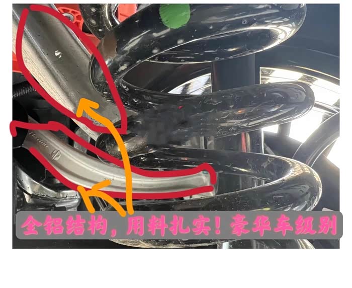

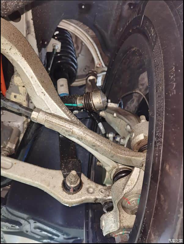

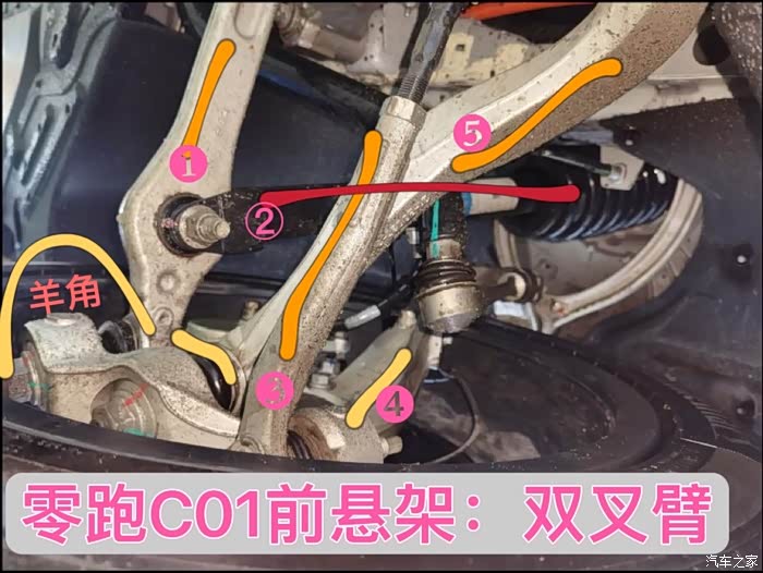

     零跑c01前悬架应用的是叉臂式独立悬架,毋庸置疑大家看过配置表都清楚。我想解刨一下零跑的前双叉臂独立悬架的结构。
从结构上看:上摆(叉)臂、定位臂、下摆(叉)臂-A型、转向拉杆等全部都是铸铝合金结构件。

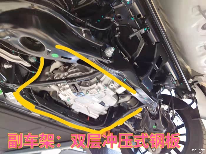

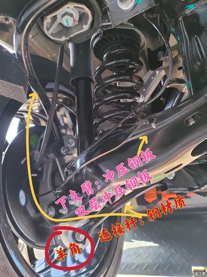

    整体式设计的口框型的副车架是通过多块双层冲压钢板结合焊接技术进行结合组成!结实耐用!
设计独特,这个这个部位清晰明了!方便更换零件及维护。点赞!
最普通的典型结构形式:下支臂应用多层冲压钢板连
接 定位臂的羊角(全铝)和副车架。

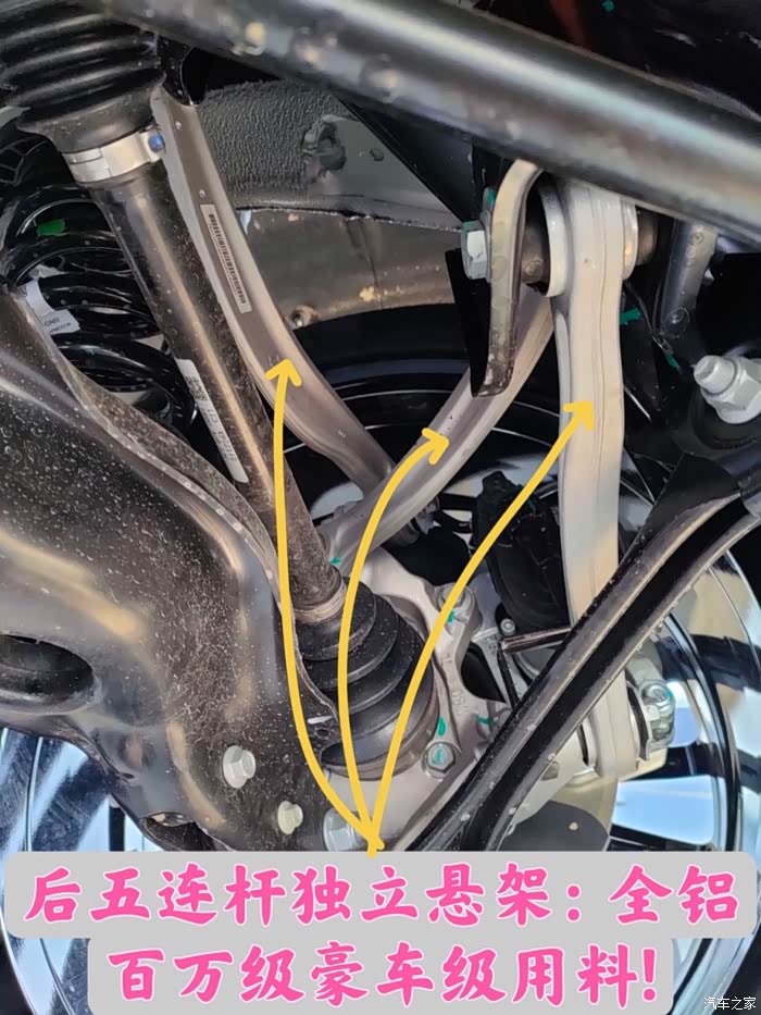

三、解析-后五连杆独立悬架
      五连杆后悬架构造简单,重量比较轻,并减少了悬挂系统所占用的空间。
      1.当车辆在转弯或制动时,采用五连杆后悬挂结构可使后轮形成正前束,改善了车辆的控制性能及跟踪能力使车辆趋向转向不足,改善操纵稳定性。
     2.五连杆独立悬架最重要的是实现主销后倾角的最佳位置,大幅度减少路面来的前后方向力,从而改善加速和制动时的平顺性和舒适性。

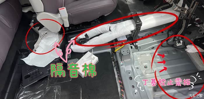

     在制造业里,都离不开这些环节:设计、加工、装配、调试、出厂。从经验上来说,加工、装配、调试、出厂,这几个环节我都经历过,大同小异,但是汽车工业是一个国家的支柱产业,相应的配套厂家规模和水平都得齐平相当,整体进步。工艺方法是根本,专业不专业,一眼就可以看破!从目前角度看,零跑是在专业赛道上的新势力造车业。下面重点说一下:丁基胶。这个关乎人的健康。下图眼见为实,零跑用的是丁基胶止震板。
 零跑做的非常专业,同时,还非常用心,直接上丁基胶,给大家安心的防护。

后五连杆独立悬架的上控制臂、上斜控制臂、横向拉杆等都是铸铝合金件。后驱结构的它,后面电机结构会占用绝大部分空间,而又从舒适、强度和刚度上考虑应用了五连杆独立悬架技术!而用料上大部分都是全铝零件,绝对真材实料!说到这里我仿佛看到美系车的影子,这点实在感值得表扬!值得信赖!在用料上绝对良心!良心厂家!
