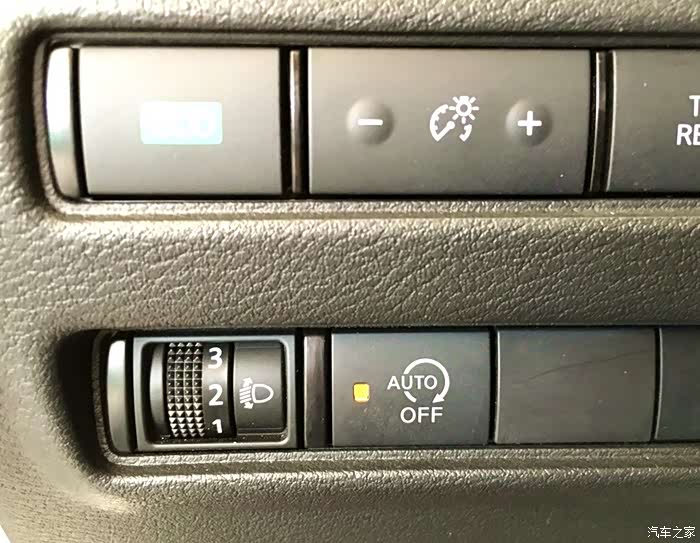

  14代小轩原车的发动机启停装置,虽然说设计的目的主要是为了省油,但对我来说如同鸡肋,老是担心时间长了对发动机和蓄电池不太好,如果哪一天忘记关,再碰到涉水路段时,很容易对发动机造成故障。所以有强迫症的我,已经形成习惯,每次上车点火后都去关闭启停装置,时间长了总感觉每次都这样按一下还是麻烦,于是产生如何能用简单方式长期关闭它的想法,抱着试一试的态度就从某宝上搜,还真找到了所谓与原车配套的“启停宝”,几十块钱包邮还算可以,赶紧下单进了一个试试看。收到后仔细查看其实就是一个带配套公母头的电子开关,做工等也差不多,安装简便,约10分钟即可安装好。试用点火后约四五秒钟默认自动关闭启停,期间也不影响自行手动去开关启停,治愈了每次上车后的“强迫症”
点火后约四五秒钟可以自动关闭启停
与14代小轩配套的启停宝
