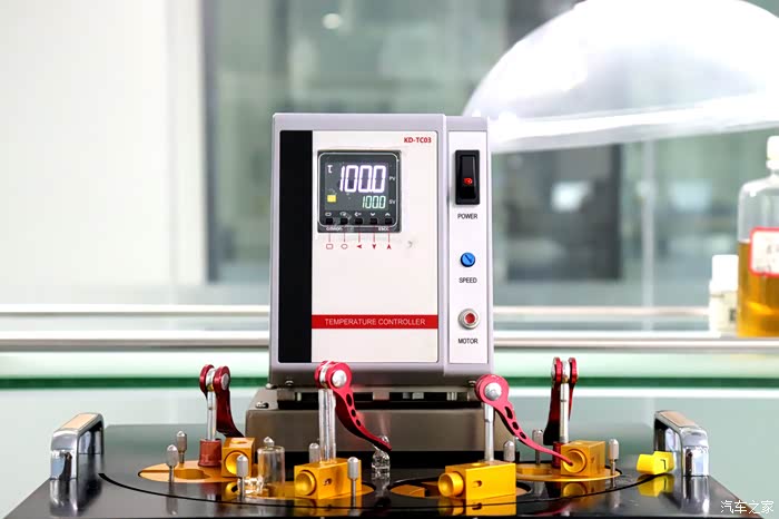

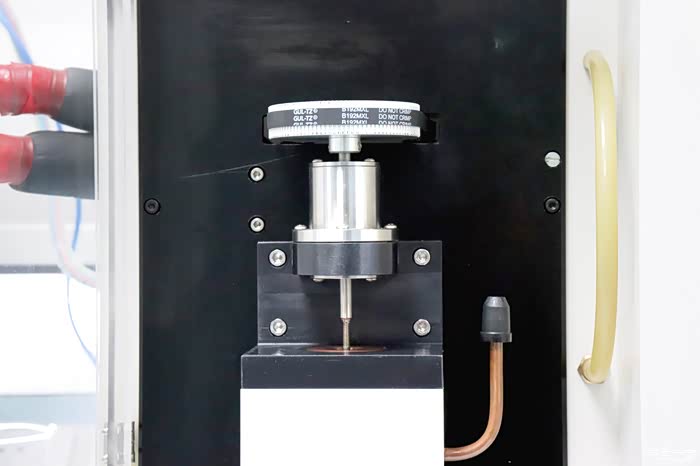

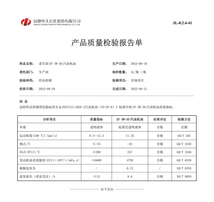

100℃运动粘度:检测结果是11.25 mm2/s,符合质量指标9.3~12.5mm2/s区间。为了适应更广范的车辆使用,在技术配方设计上机油运动粘度选择为11mm2/s左右。

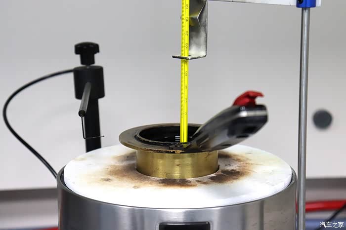

闪点:检测结果是247℃,符合质量指标≥200℃。数值越高耐高温性能越好。

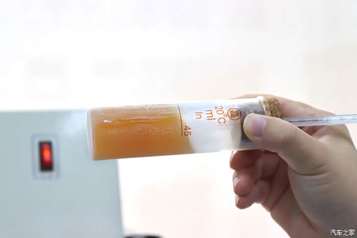

倾点:检测结果是-45℃,符合质量指标≤-35℃。倾点数值温度越低低温流动性越好。
低温动力粘度(CCS):检测结果是4720mPa.s,数值符合质量指标≤6600mPa.s,低温动力粘度数值越低,在寒冷环境下的冷启动阻力越小,车辆启动更顺畅。

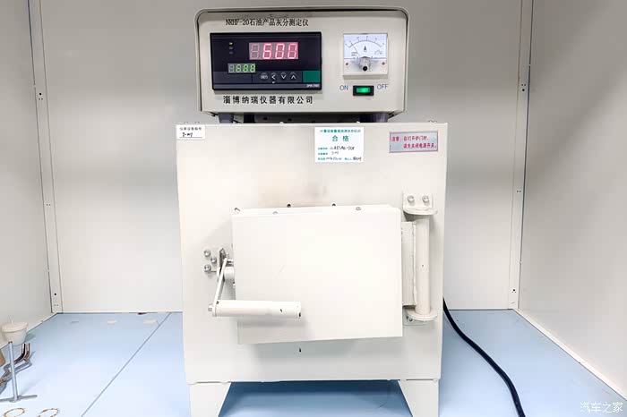

硫酸盐灰分:检测结果是0.73,适合国六带颗粒捕捉器的车辆使用。
蒸发损失:8.6,数值符合质量指标≤13%。
