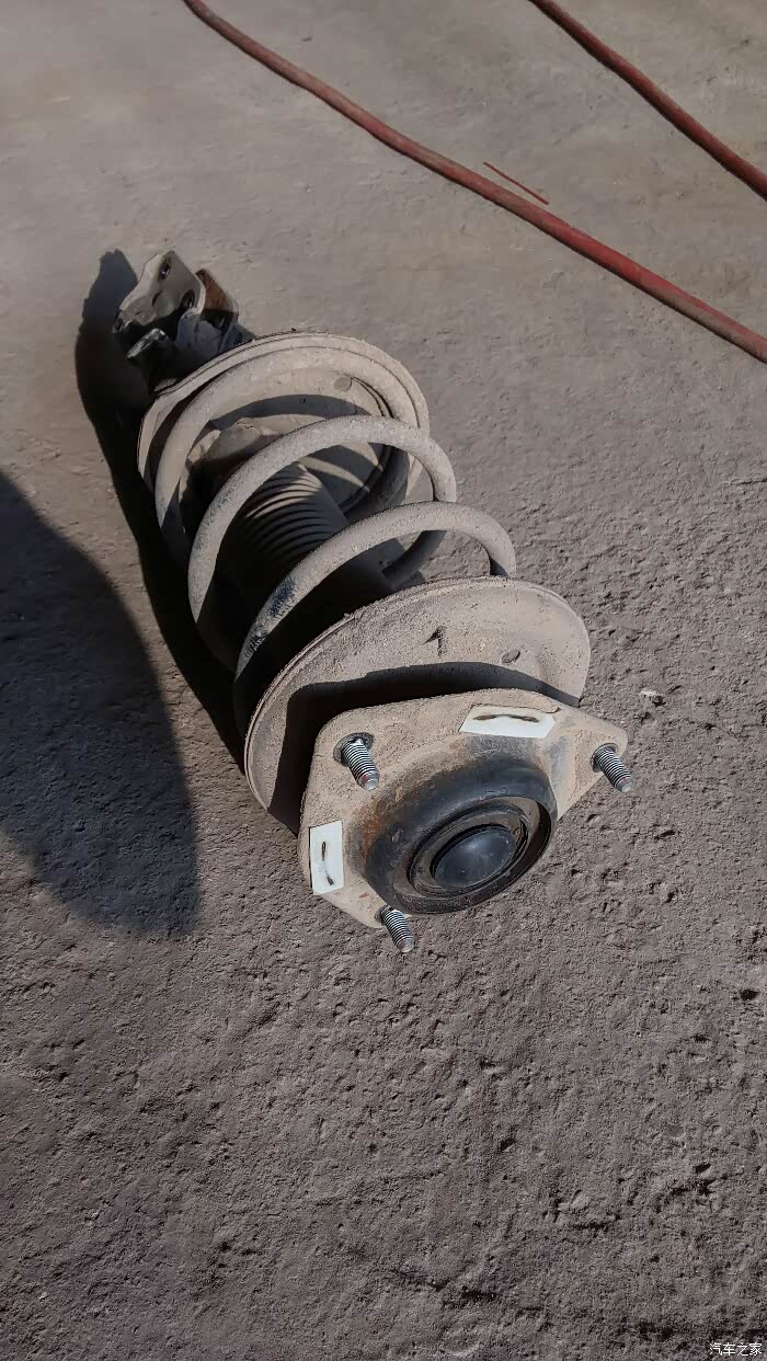

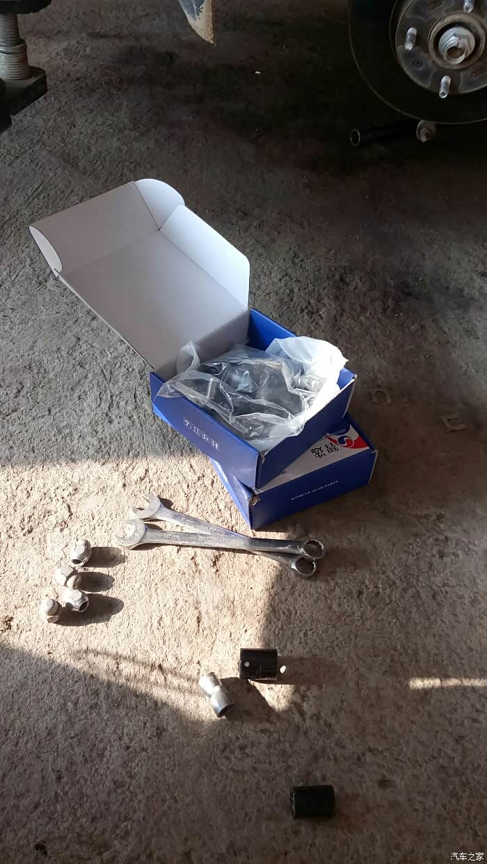

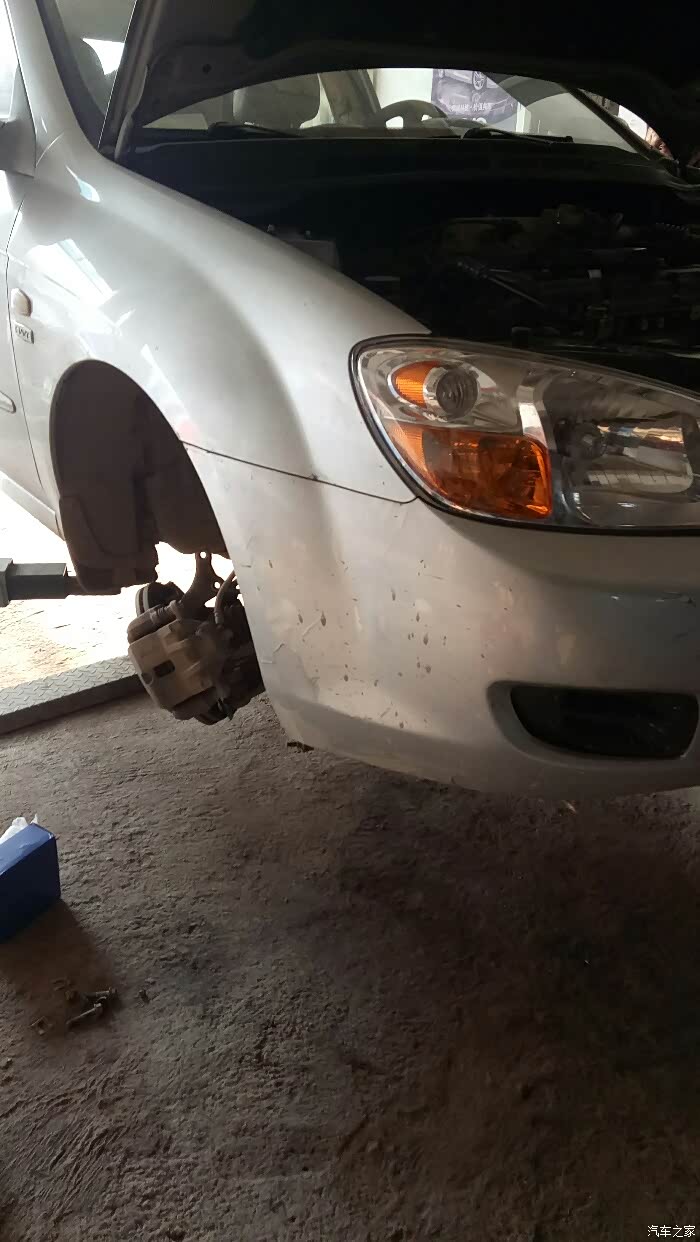

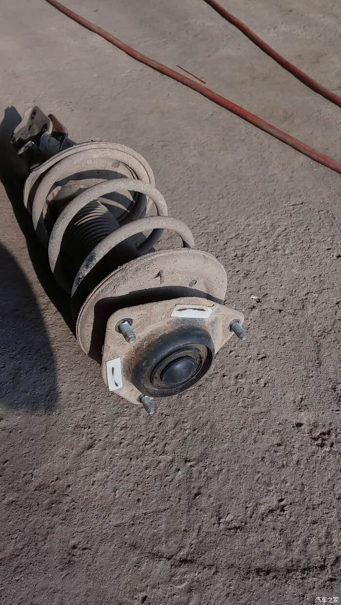

开始拆了。

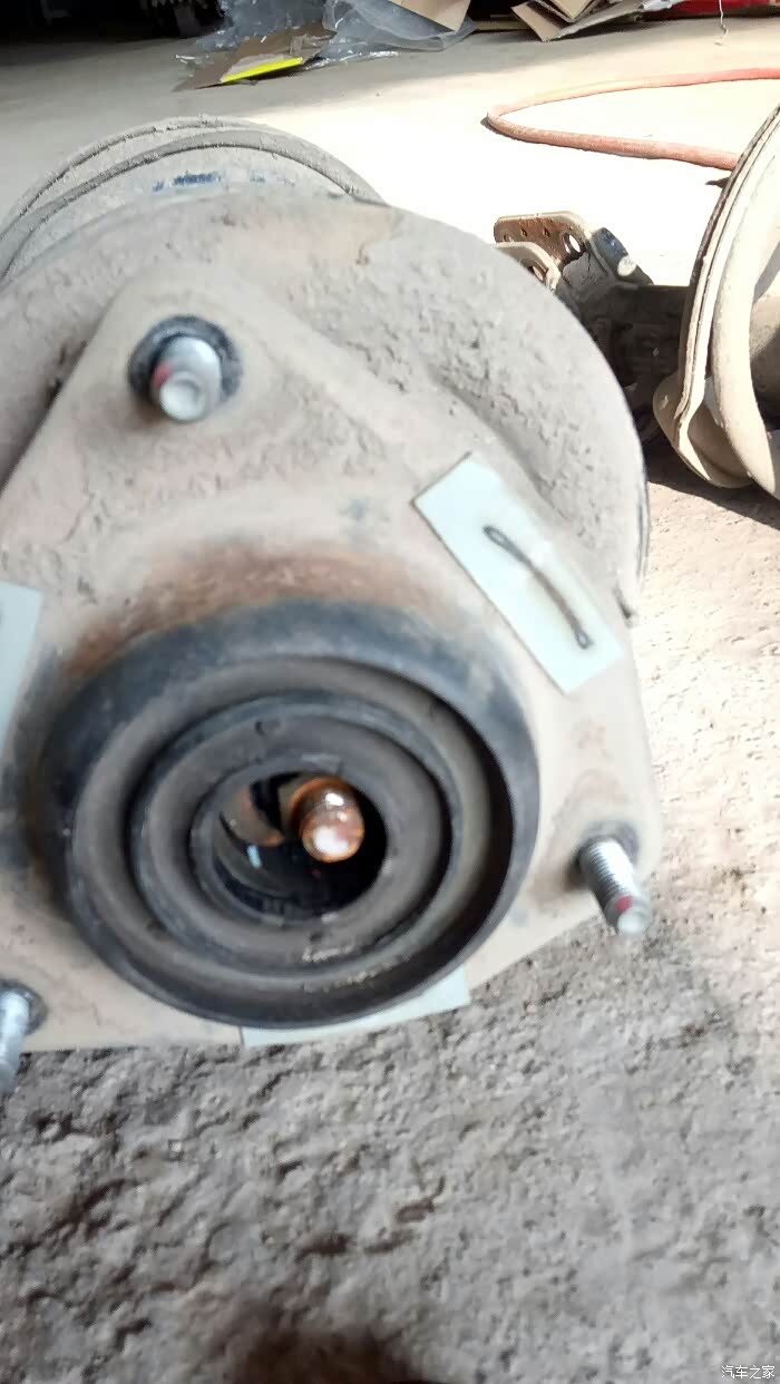

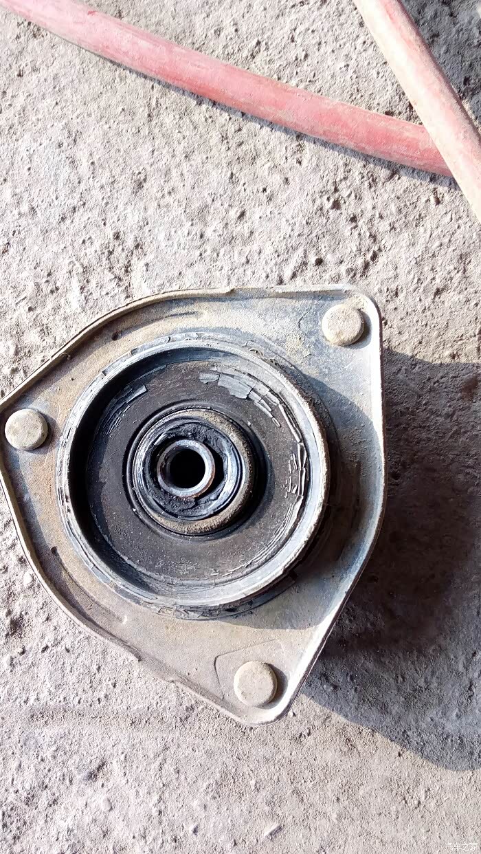

已经拆下来了。等打开上面的密封圈

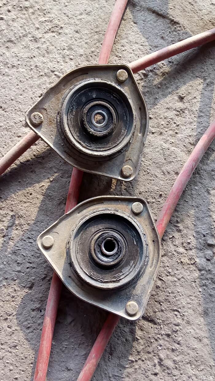

拆下来了,这就是已经响了半年多的东西,已经磨损的不成样子了,几乎完全断裂脱落。
螺丝严重变形,扭曲。
上面是右边副驾驶侧的,问题不是很大,不过同样也有磨损,相比下面的还算不错的。
准备装上了。满血复活。。。。顺便说一下换好后的感觉。现在不会有任何响声,过减速带和颠簸路段只会挺到减震器顶空气的正常响声。方向不偏了,方向感越来越好,而且越来越轻了。。。总之减震顶胶换后开起来舒服多了
