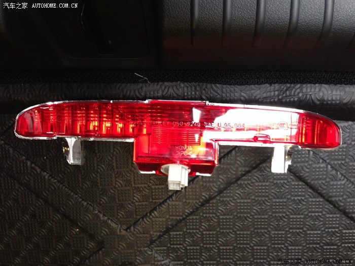

八代3.5高位刹车灯,价格可以说是坑爹来形容了,加上运费390大洋
我的手露出来了。。。。。。此灯非常有质感
背面背面
细节,12颗食人鱼LED
HONDA标,表明真身

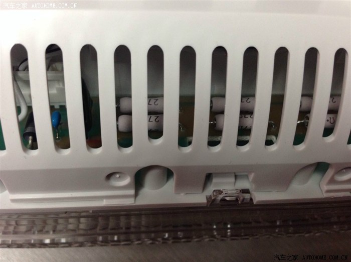

电路板,做工非常好

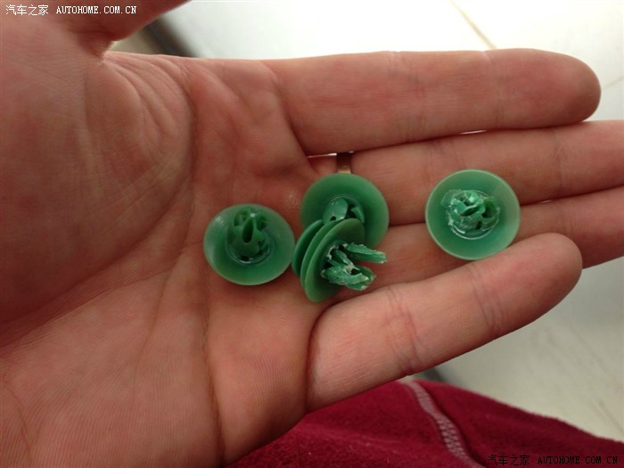

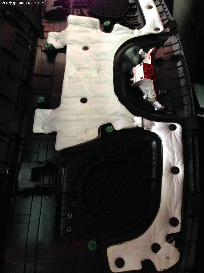

费了九牛二虎之力终于拆下来了,TMD还拆坏了4个卡扣。。。。

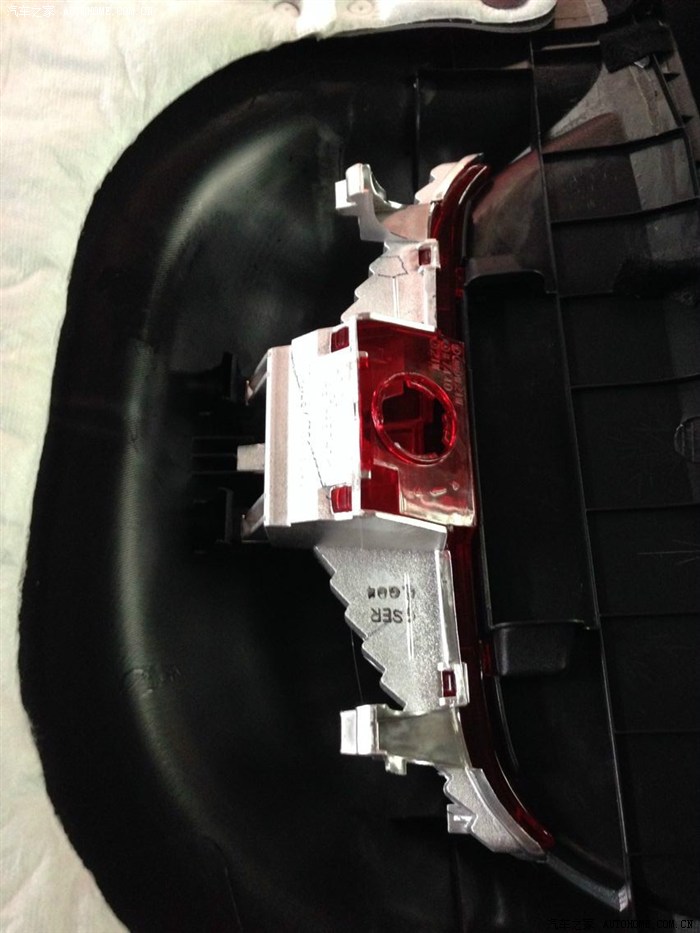

这玩意刚开始还不知道这么拆,我以为要硬拽,后来发现有技巧,2个卡子捏一下就下来了
拿下来了,这个破玩意全是塑料的,做工好粗糙,东本

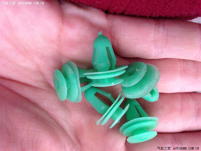

断掉的原厂卡扣尼玛。。。。
幸好在汽配城,马上去买了5个回来,1块钱一个,可惜做工明显是副厂的,无所谓了能卡上就行

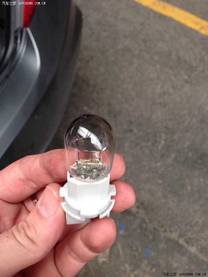

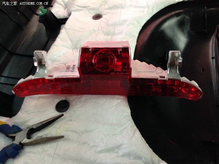

看看我拆下的原车高位刹车灯泡,都已经黑了,才4个月就这样了。。。。估计这灯泡也特容易坏

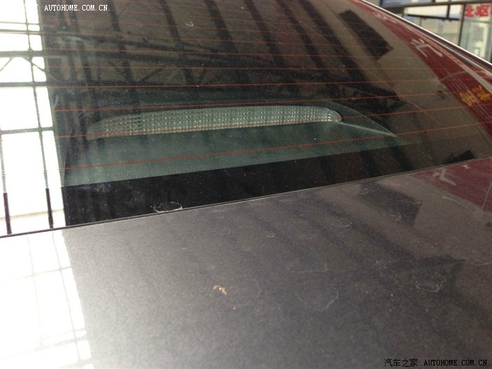

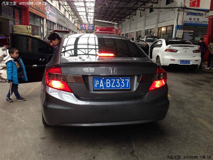

安装完毕上身了,从原来的红色变成了白色

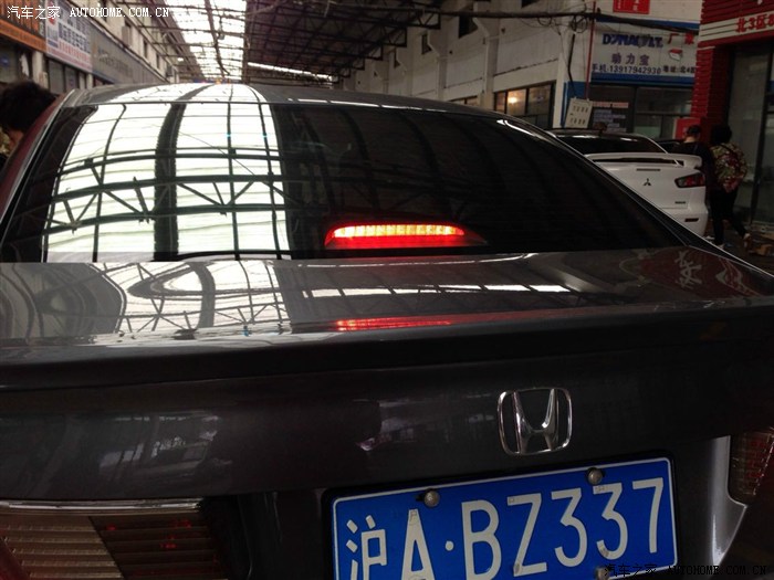

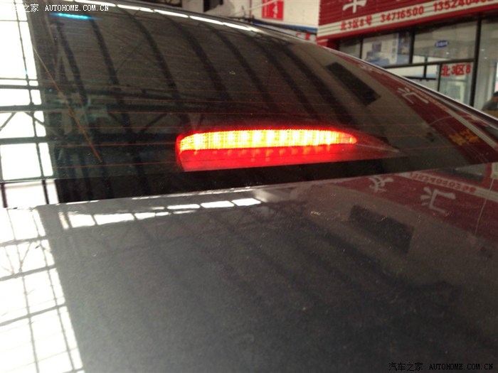

踩刹车试效果很亮很赞
近观真的好亮啊。。。。。
远处看看,叫朋友帮我踩刹车,不错不错。。。。估计夜晚还要嗲

此次改装耗时一个半小时,因为全是本人一个人自己动手,没让朋友插手,拆后面音响盖板研究了半天, 怕拆坏了。。。。实际如果再给我一次机会的话我相信自己半小时以内可以全部搞定了,八代3.5雅阁高位刹车灯与思域原高位刹车灯完美匹配。。。不存在任何问题。。。。如果有需要改装的TX记得要买点卡扣了,拆后面面板很容易拆坏卡扣。。。谢谢大家观赏。。。。。版主来射一个!!!!
