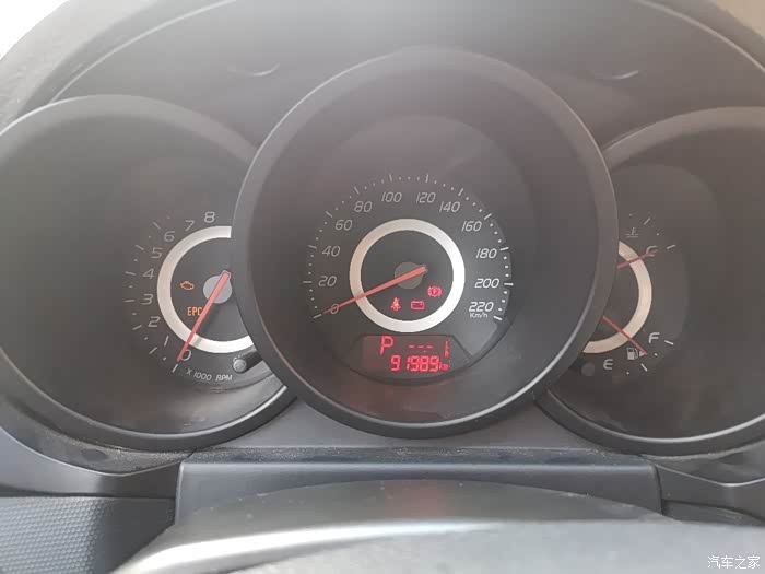

最近入手一辆2010改款1.8自动挡a3,仪表盘有个小扳手,车开起来就没了,后来才知道这是保养没有归零,网上试了几个方法都没用,后来综合一下,具体方法:显示模式放在瞬时油耗上,车子断电,左手按住仪表盘右边按钮,然后通电,大约三秒后松掉左手,迅速用两只手同时按下仪表盘左右按钮,按下去就松开,不行再按一次,小扳手瞬间没有了。
