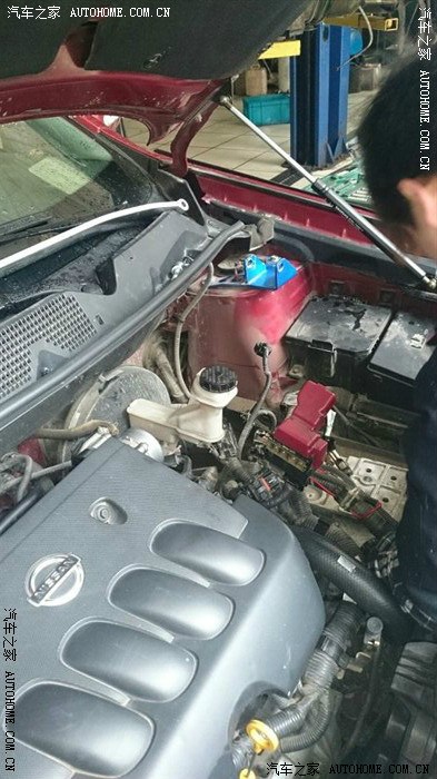

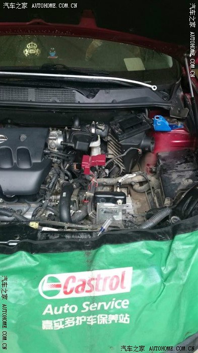

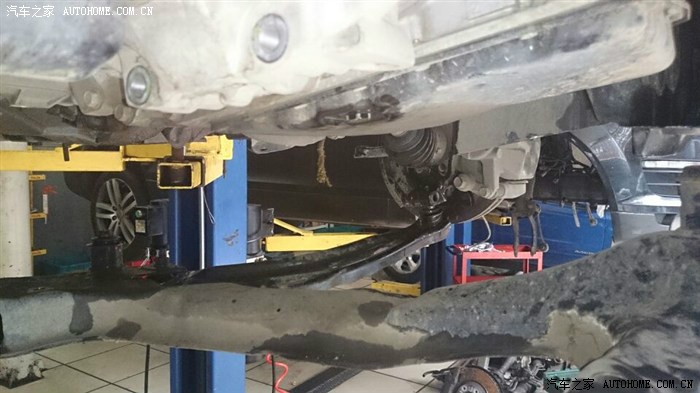

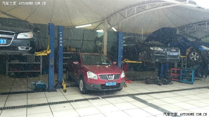

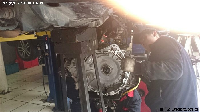

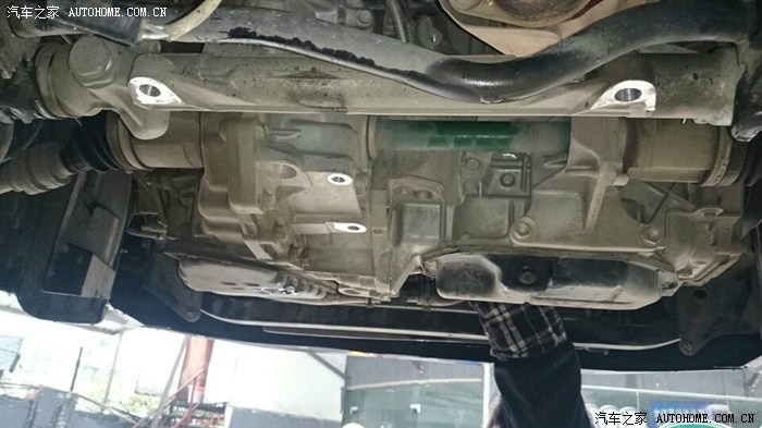

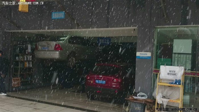

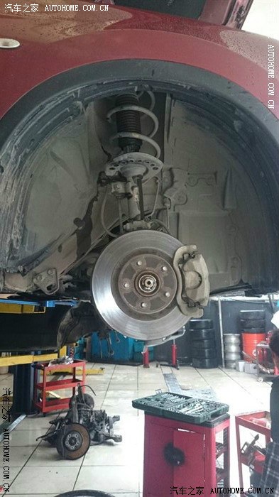

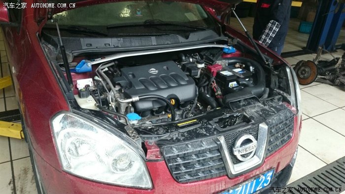

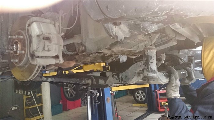

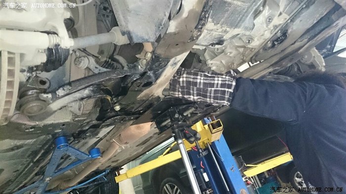

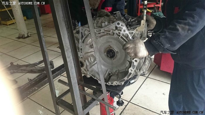

         2月18日,天降大雪,一路艰辛将重病的车子开到墨香路新动力自动变速箱维修公司,先用变速箱电脑检测仪进行初步诊断,一开程序吓了一跳,故障码布满了整个屏幕,电磁阀失灵,传感器失灵,钢带打滑,技师立刻告诉我必须马上拆解维修,故障非常严重。因维修车辆较多,等待升降机将近两小时。十点多上架开始拆解,先拆除电瓶、空滤总成、行车电脑,以及所有和变速箱关联的线束,然后升起车子,拆除发动机护板悬架、副车架、放尽变速器油、放尽防冻液(因为变速箱机油冷却器是靠防冻液循环冷却的,有管路相连),拆除悬架的过程非常艰难,因为连接的转向球头等部分装配非常牢固,造成拆卸非常困难,修理工的铁锤都被砸断了。变速箱整体被拆下一共用了将近五个多小时。

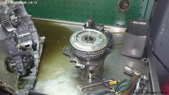

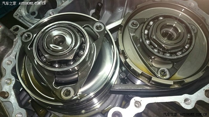

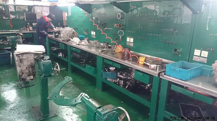

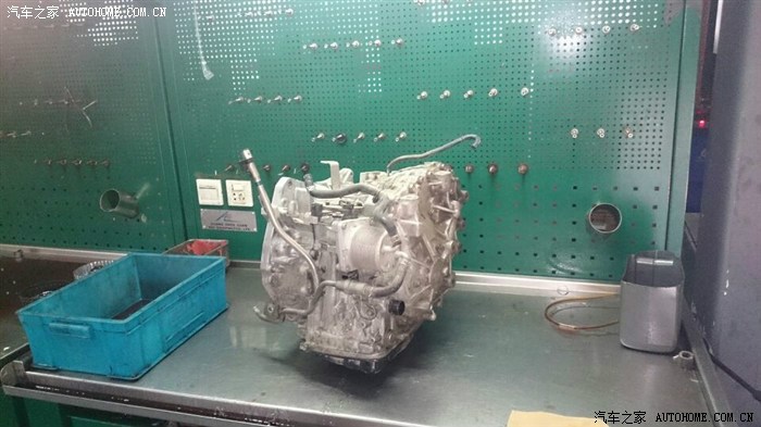

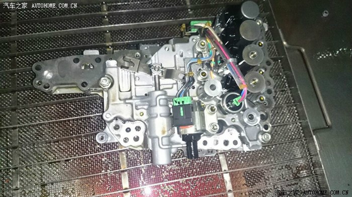

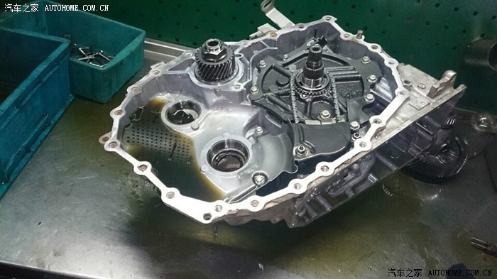

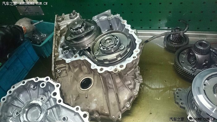

        变速箱被抬进维修车间,放到了工作台,另一组技师开始拆解变速箱,每一步拆解都有仔细的检查,拆下油底壳,就可以看到很多亮晶晶的金属碎屑,然后是迷宫式油缸和电磁阀组件、滤清器(里面满是金属碎屑)、油泵(油泵柱塞已经不能自由运动)、步进电机,然后拆解液力耦合器,看到驱动钢环也有了比较严重的磨损痕迹。接着拆解变速钢鼓(又叫变速钢盘),分为主动盘和从动盘,内部都有一个独立的活塞式密封油缸,钢带就套在这两个变速钢鼓上,气压测试两只油缸都失去密封,也就是说无法保持内部油压,这就是钢带打滑的直接原因。可以很明显的看到钢带边缘有很严重的磨损。拆解完成后工作台上一字排开的零部件,绝大部分都损坏了,可以说所有运动主要部件全部都有不同程度的损坏,损失惨重!要更换电磁阀三只,油泵,步进电机,驱动钢环,变速钢鼓,钢带,还要维修变扭器,再加上更换好的变速油,一共要花10800元。这样的结果实际上等于除了外壳,变速器内部几乎所有主要部件都要更换了,算了,既然来修,费那么大的劲才拆开,即使有的零件能凑合用也不要了,都换新的吧,等于换了一台新的变速箱。果断签字,修!

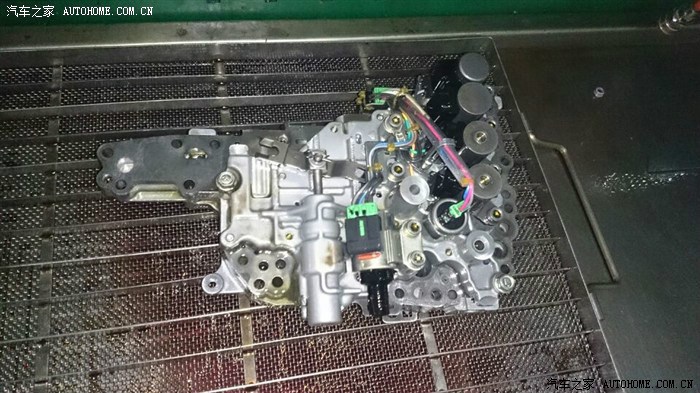

      实际上从油泵到电磁阀到阀箱,再到变速轮主动轮和从动轮内部的活塞油缸,是一个连续的油压循环控制系统,一处故障就会导致连锁反应,这台变速箱虽然传动结构不复杂,可油压控制系统相当精密复杂,对油压系统可靠性的依赖可以说是非常高的,一旦油压不稳定,立刻就会引起系统保护,如果坚持行驶的话,钢带就会打滑,产生的磨损碎屑会在很短时间就摧毁整个传动结构。

这部分是变速箱维修工作台
正在拆变速箱连接螺丝
这个就是油压控制滑阀箱,带插头的是电磁阀和传感器

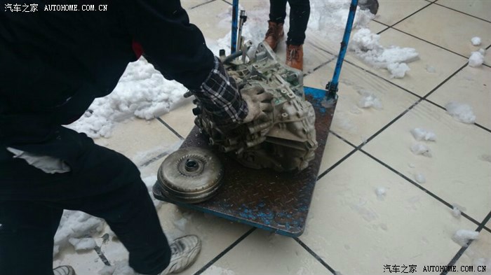

变速箱艰难的抬下来了
就是这个可怜的家伙,旁边圆形的是变扭器
重复的一张滑阀箱
大雪纷飞中开到了修理厂
电瓶拆掉了
变速箱拿下

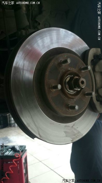

经过了近四年十万七千公里的行驶,刹车盘只有微小的磨损,大赞一下
艰苦的拆解,车轮都已经拆掉了,在拆副车架
打开的变速箱

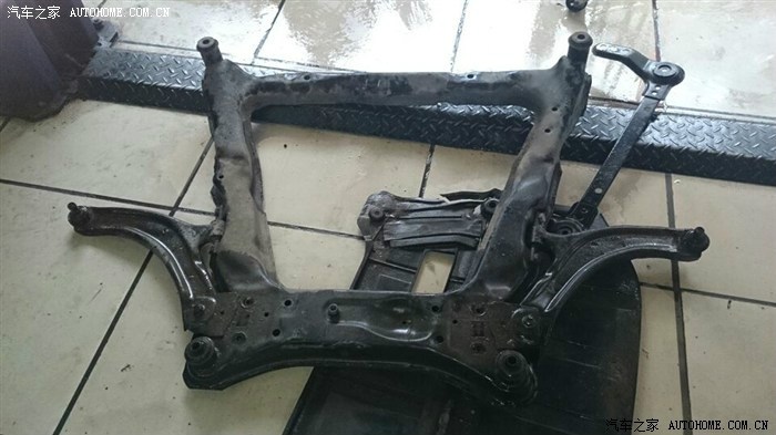

拆下的副车架,看这个粗壮,再次赞下
主从变速带轮和钢带,可以很明显看到钢带侧面严重磨损,打滑,磨的就是这里
行车电脑和空滤都拆了

圆的这个就是多片离合器,里面的摩擦钢环也磨损了
刹车盘磨得很均匀,镜面一样,质量超级好
拆了副车架,变速箱底部裸体呈现

看我的机舱,平时打理多仔细

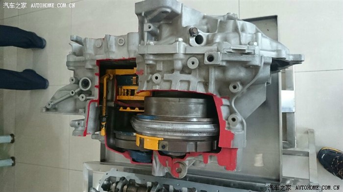

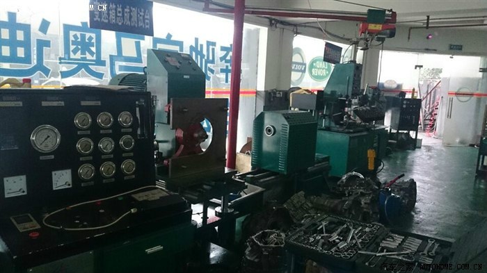

店堂里陈列的CVT变速箱
专业的成套变速箱维修设备
看到钢带和变速带轮了
油底壳打开之后
副车架被艰难拆下
