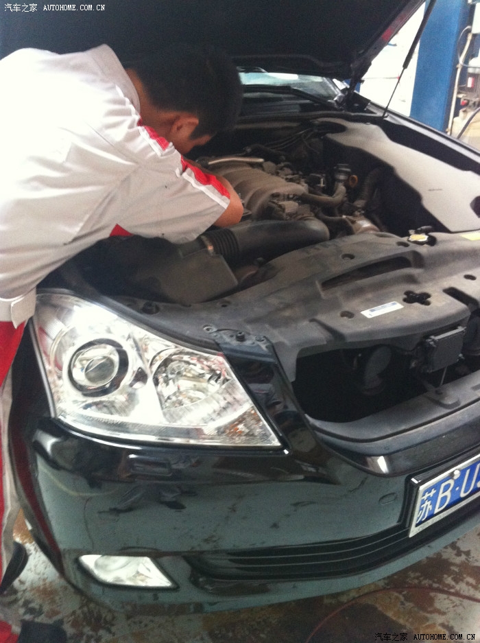

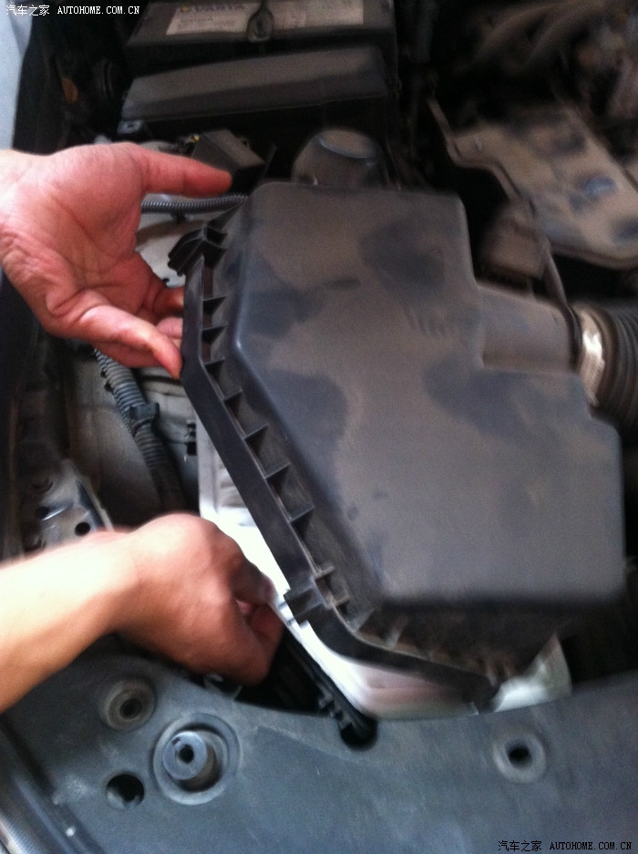

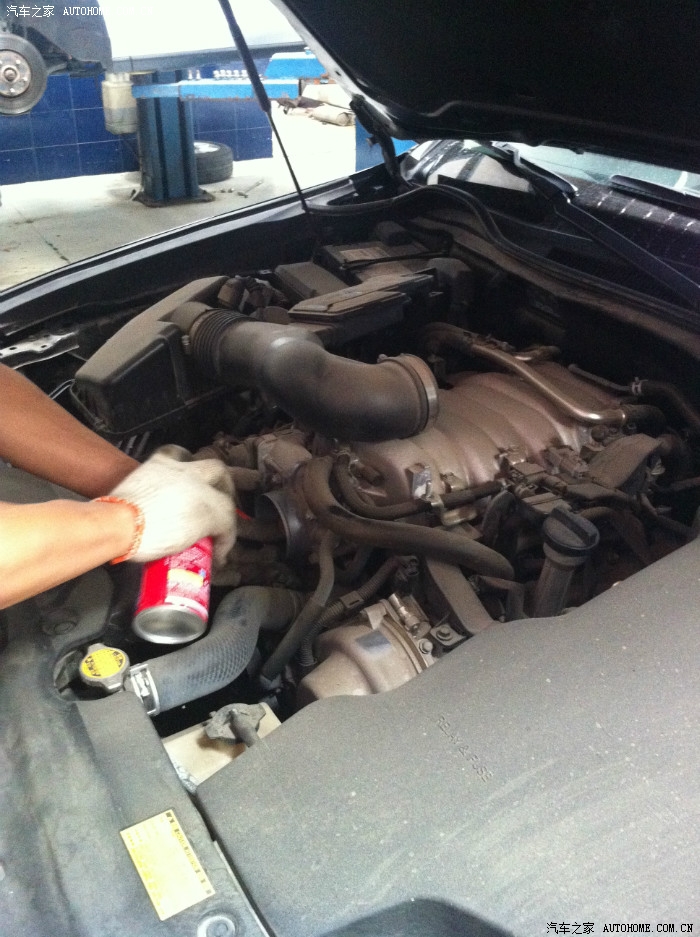

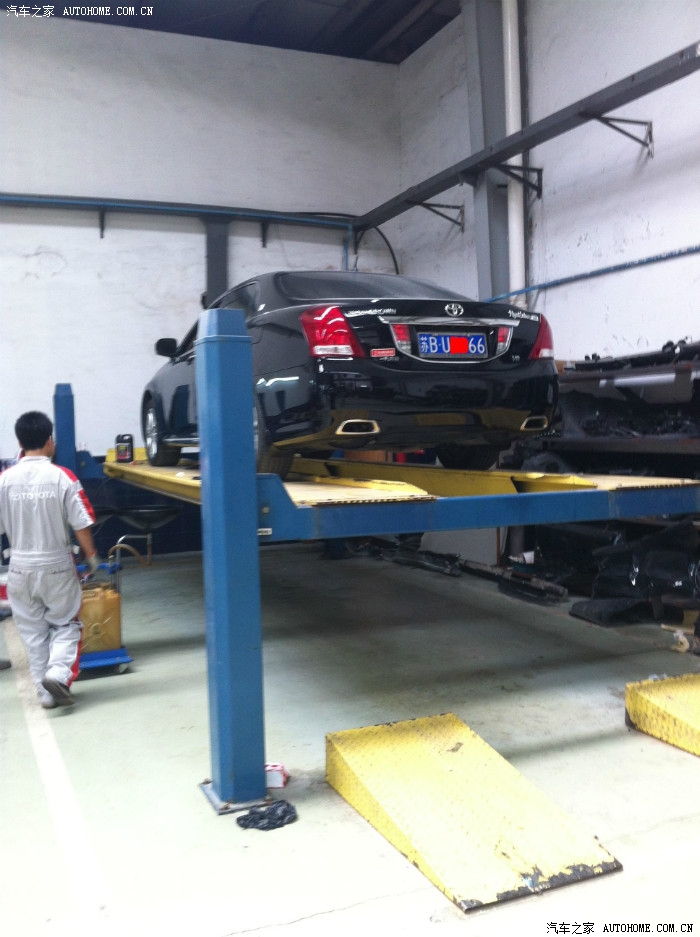

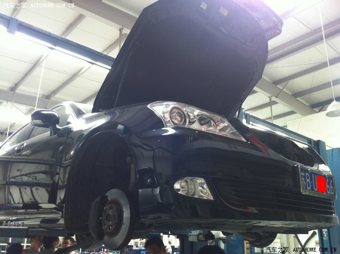

师傅打开机盖准备干活!

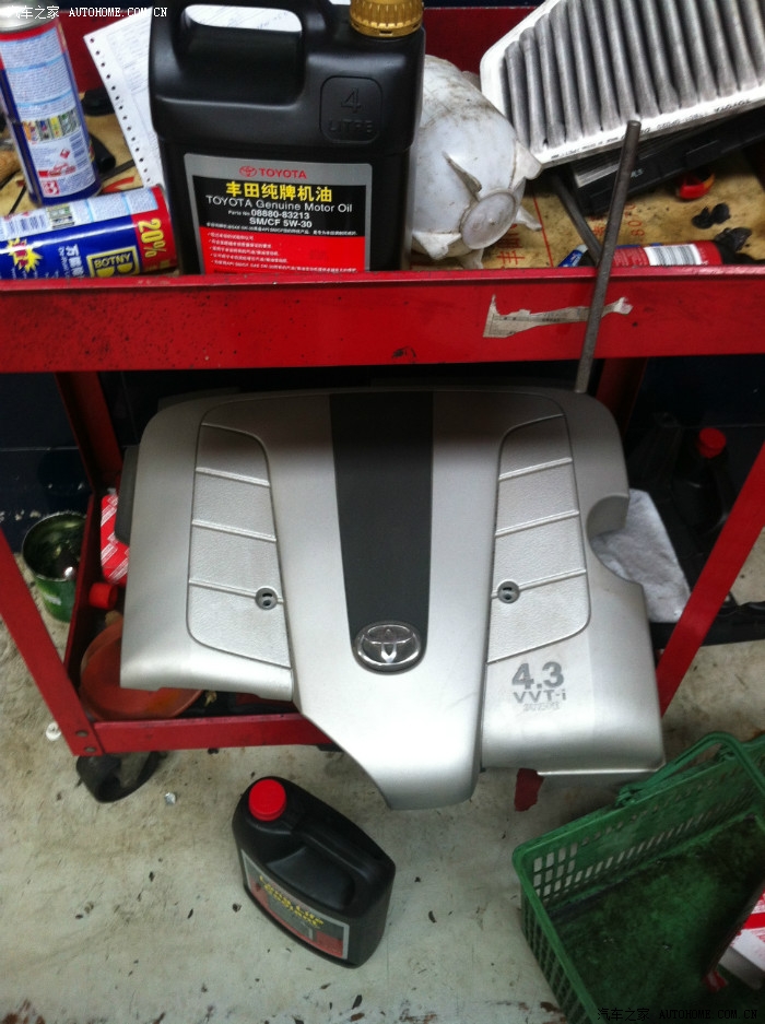

这个是区别2.5和3.0的 “乌龟壳”,醒目的4.3啊!

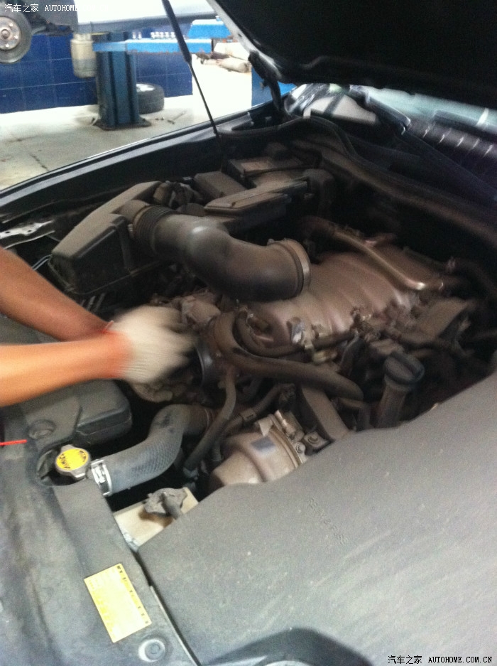

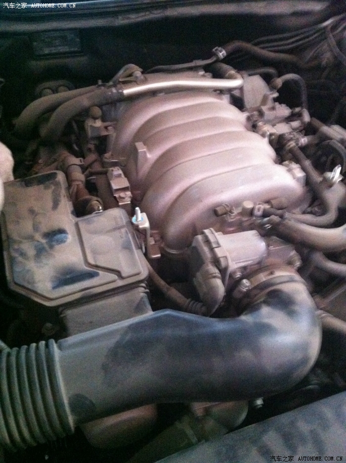

V8大心脏,声音超小的!貌似是正时皮带的!不是2.5和3.0的正时链条!
在清洗电子节气门!
师傅在使劲的擦!  洗洗更健康!

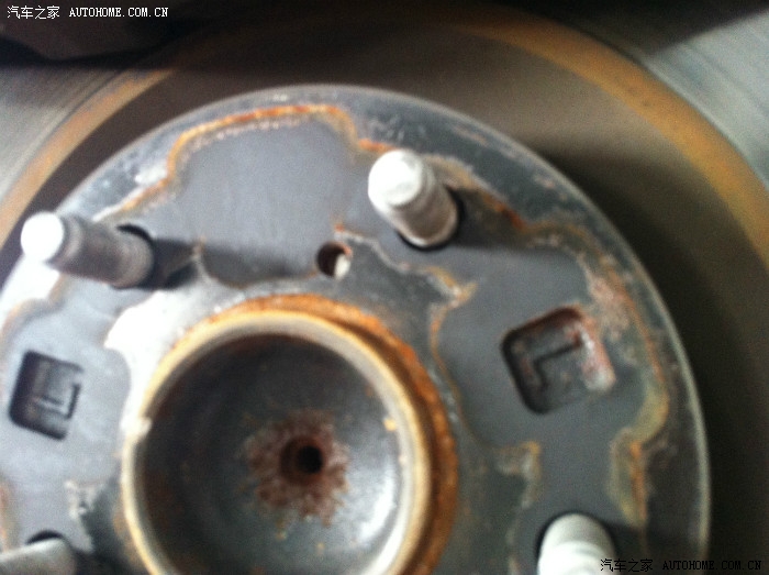

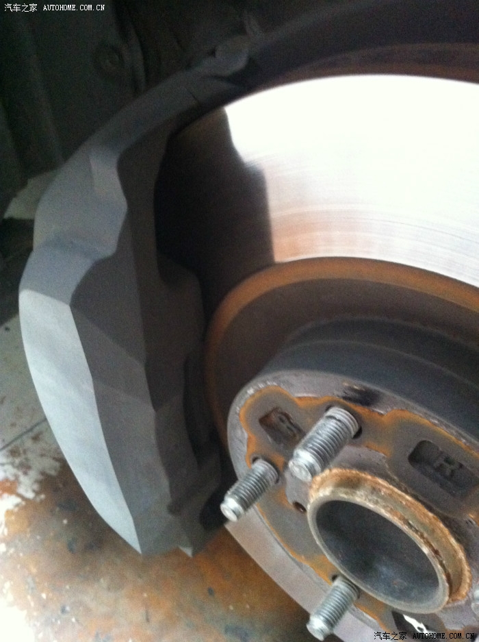

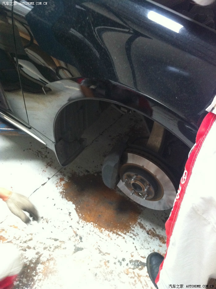

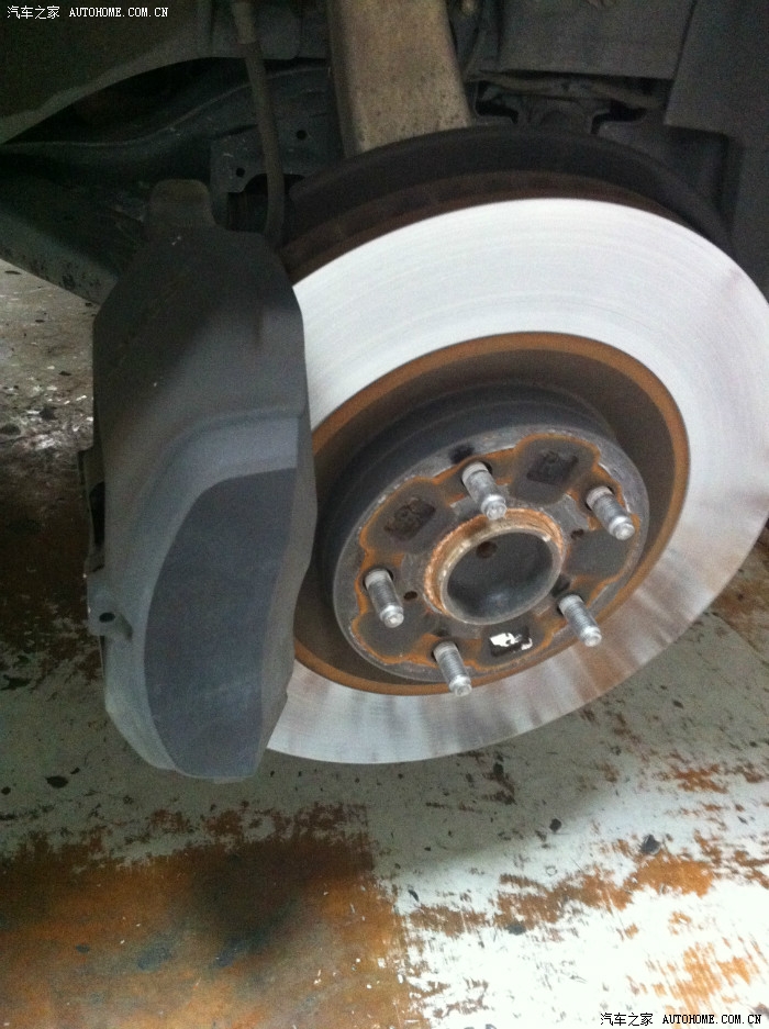

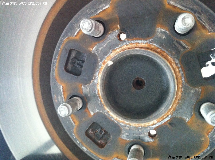

貌似刹车皮薄了!准备换了!
左边的刹车盘!
右边的刹车盘!

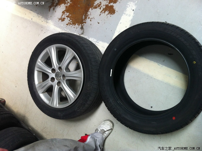

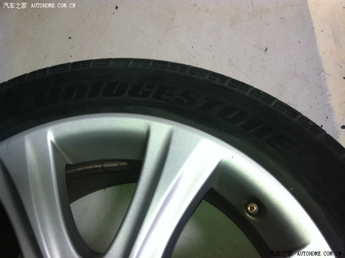

原车的V8是普利司通的轮胎!

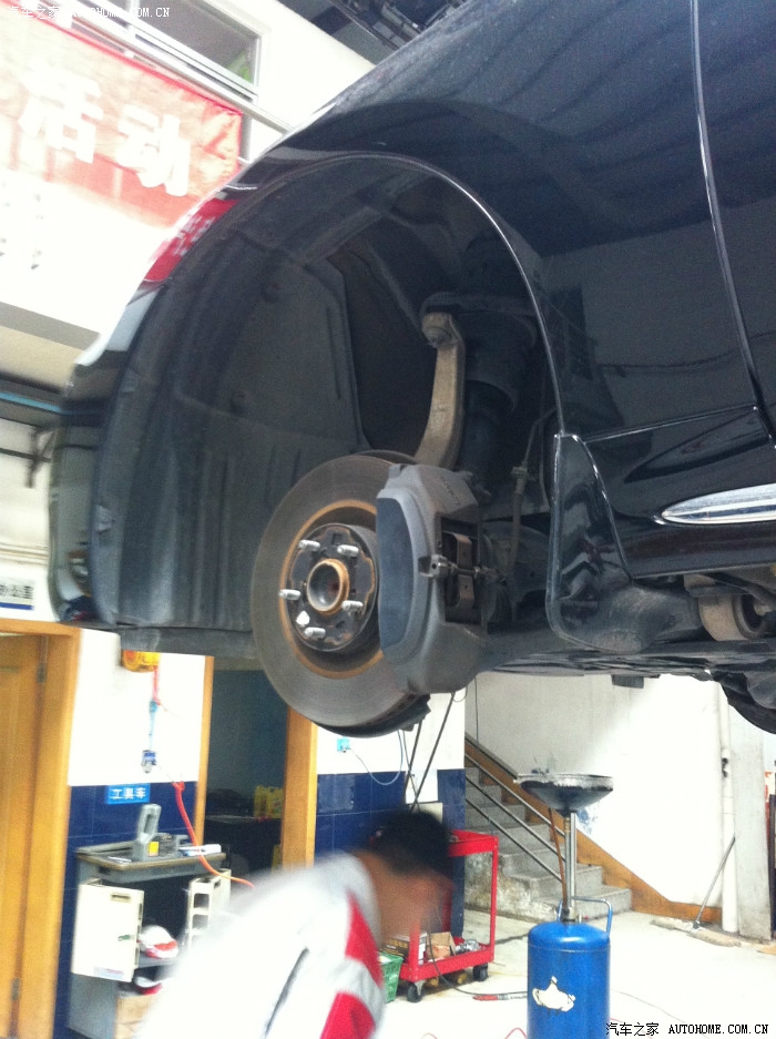

换2个前轮!4轮定位!

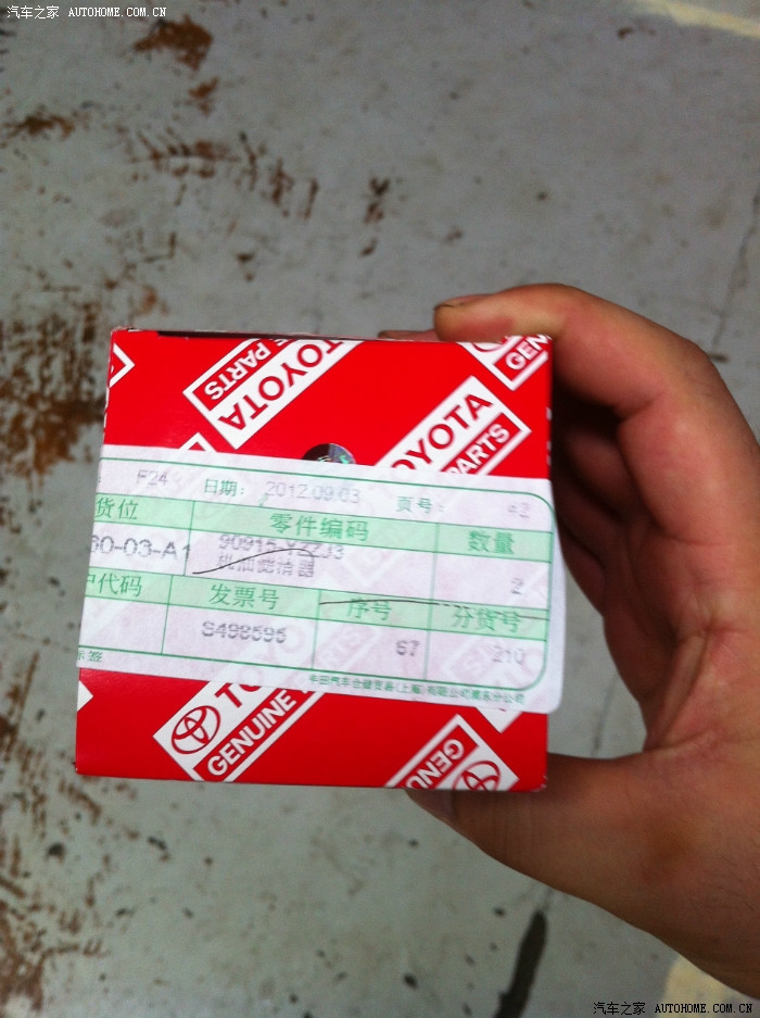

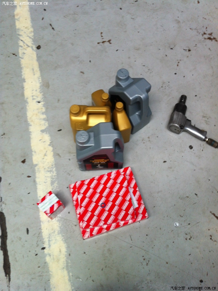

今天换的是AT油,机油,机滤,2个空滤!

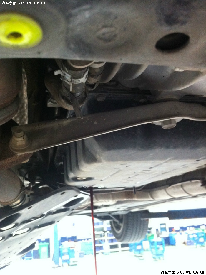

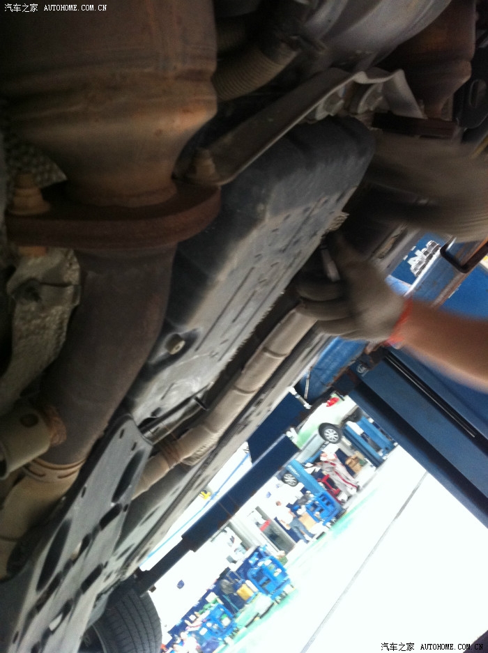

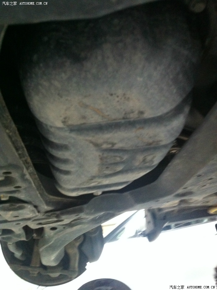

油底壳!和2.5  3.0的不一样!
特写!

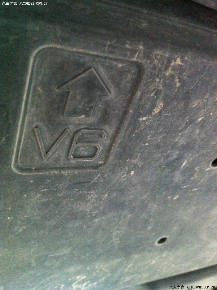

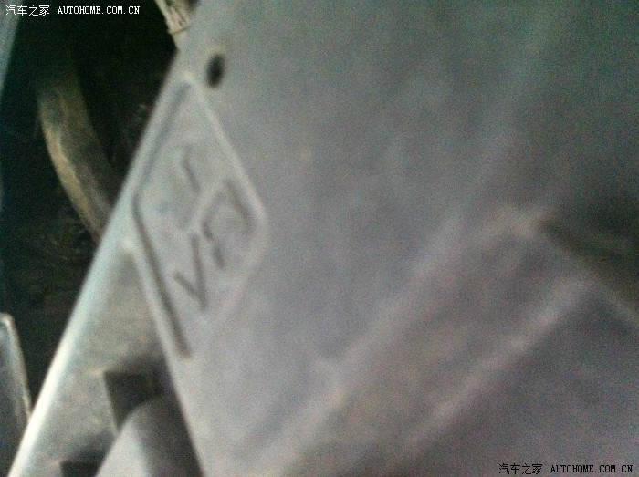

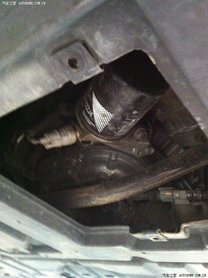

护板上面有V6  V8 ,要换机滤就很简单了!
V8,就拆这个护板!
机滤,有点大额!
是J3的!

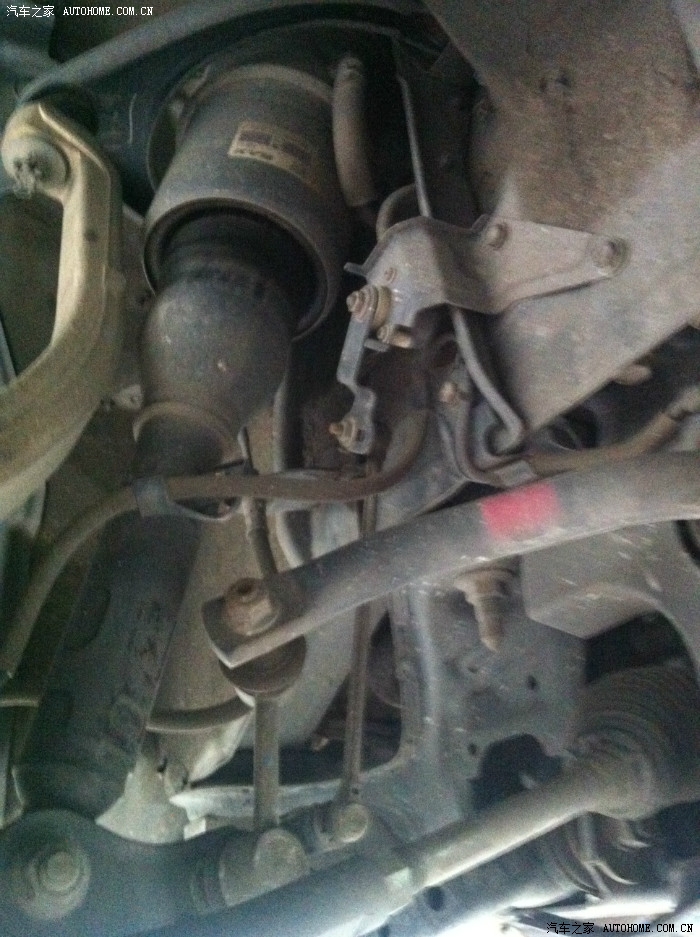

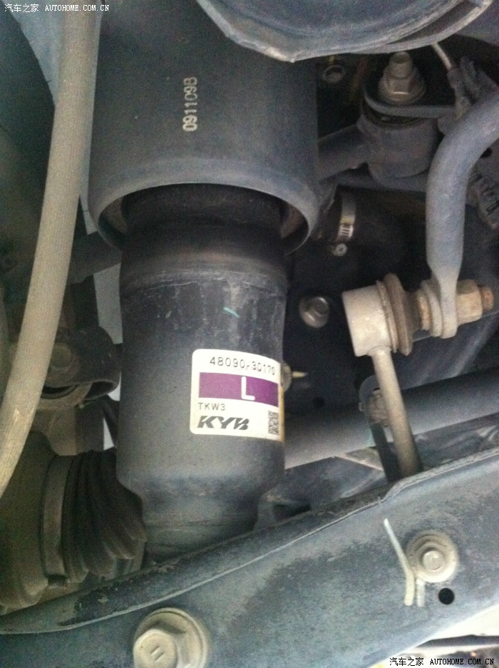

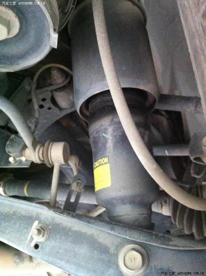

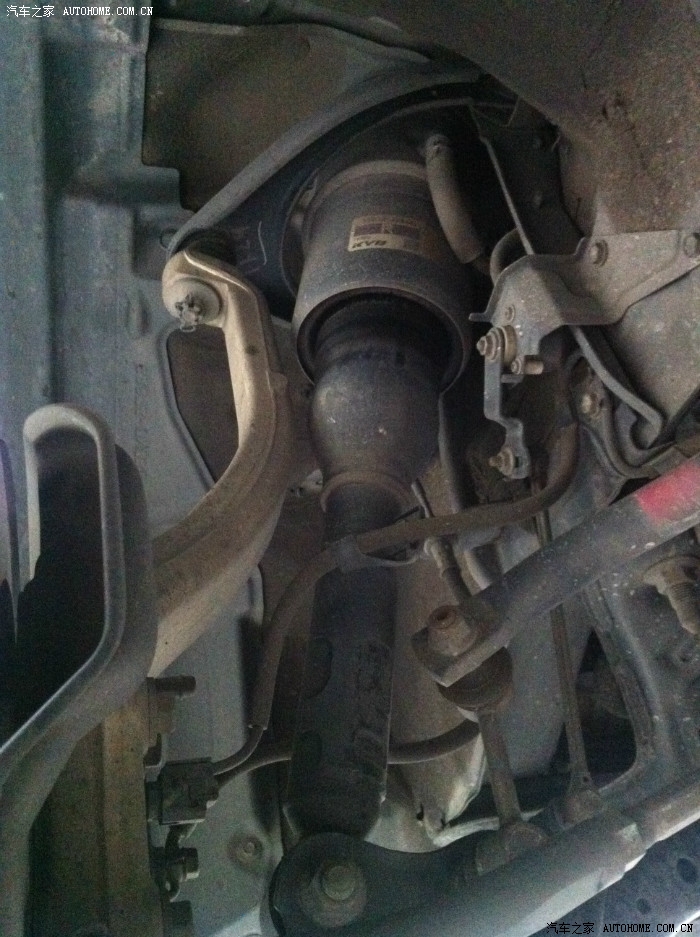

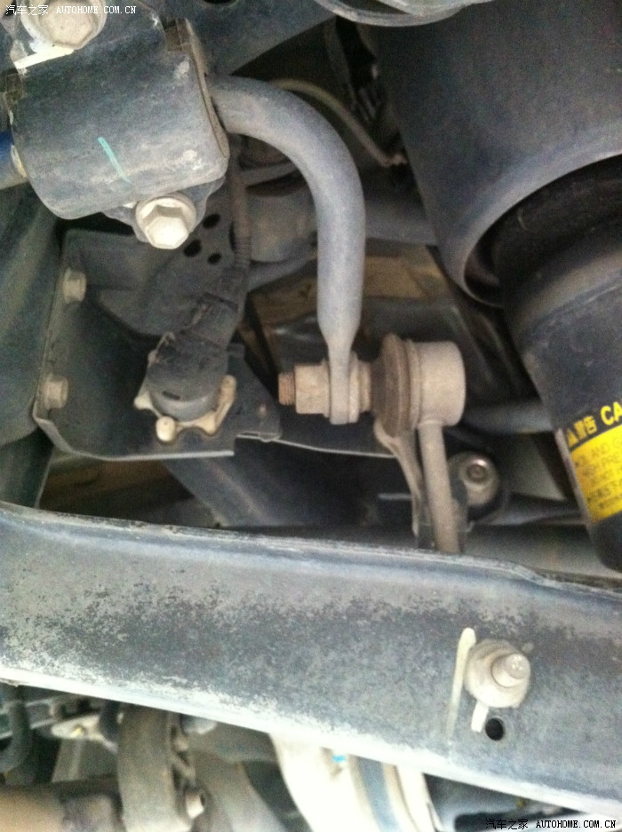

从这边看大家要仔细了啊!除了V8,你们全部没有哦!气避震!
右前气避震!
右前气避震!而且都有调节器!看到没

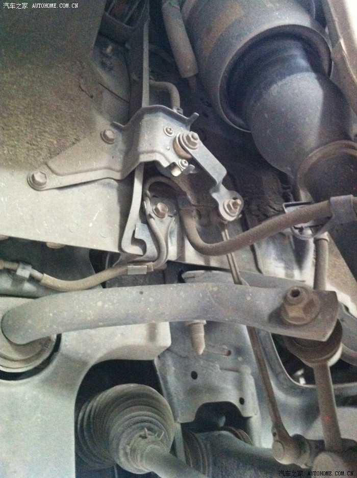

普通的皇冠只有1个是大灯自动调节器,在左后避震那里!这边有4个!

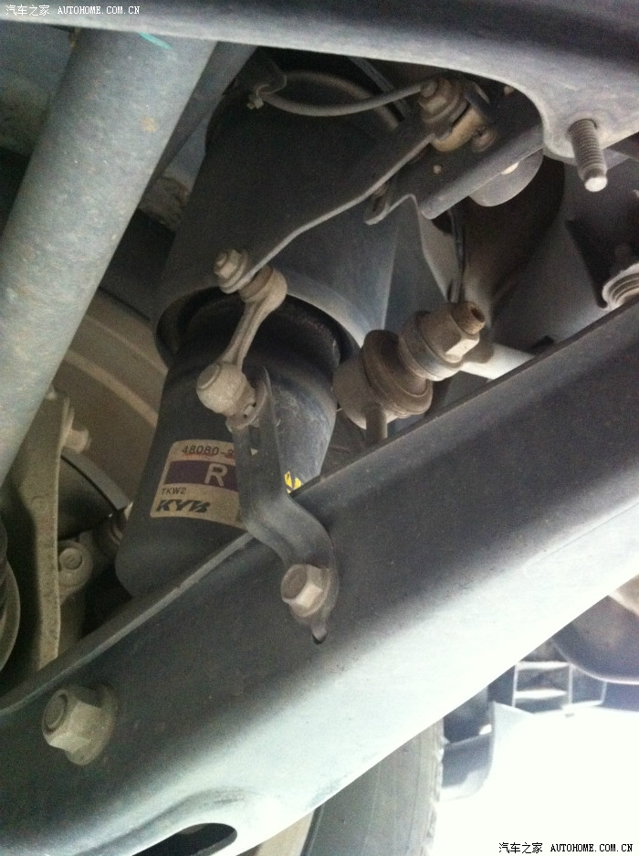

左后气避震!
右后气避震!

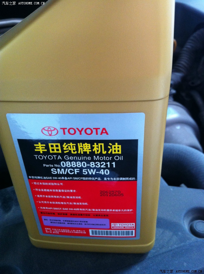

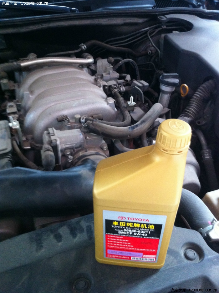

放下来准备加机油了!这个是5W-40的全合成机油!
特写!这个机油还蛮新鲜的!6月份的!

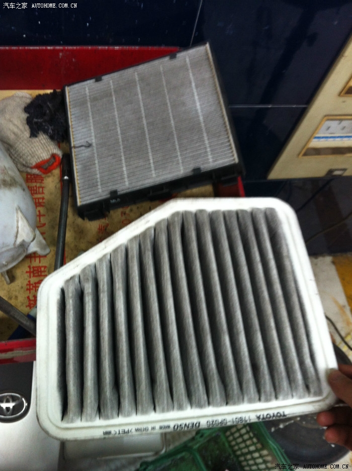

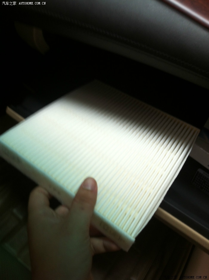

2个空滤脏了!换掉!这个空气滤芯是不是很眼熟!对!和12代皇冠一样的!呵呵!
空调滤芯是全部通用的!
装起来!
AVS自动悬架!

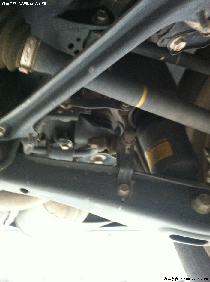

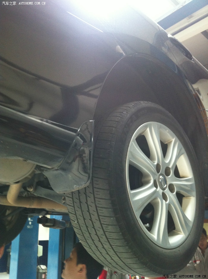

这是干什么!?不懂了吧!师傅说 4.3气避震的车在点火发动的情况下是不能让4个轮子悬空的!!不然气避震会爆掉的!除非用短接线把车内的2个插头的插孔连在一起就没事!不然这个车等于报废咯!

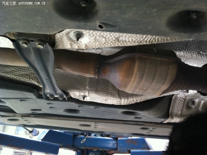

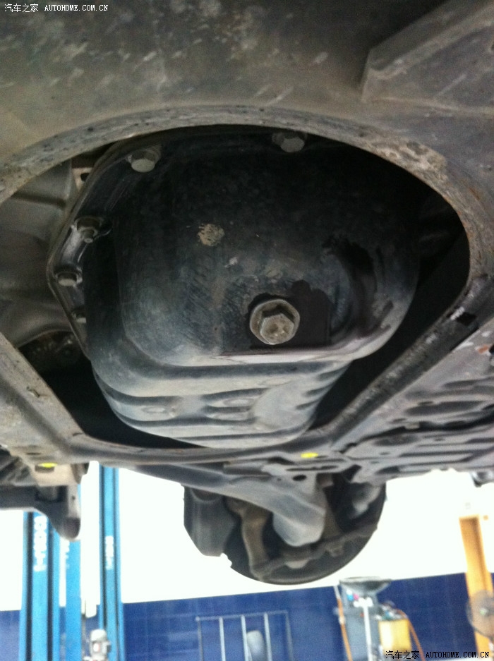

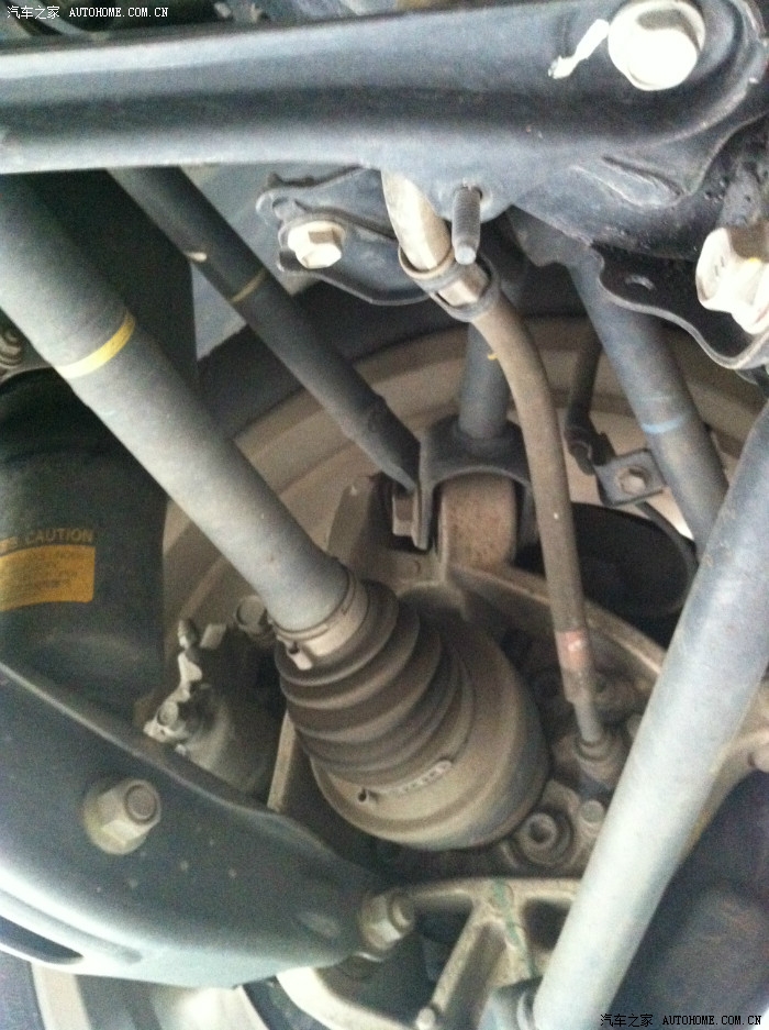

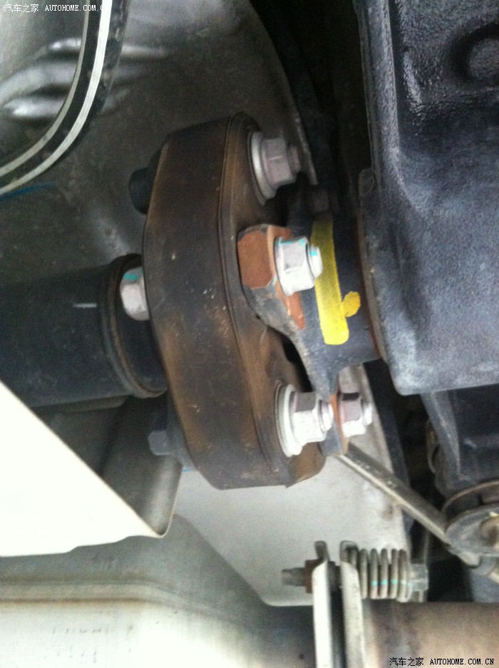

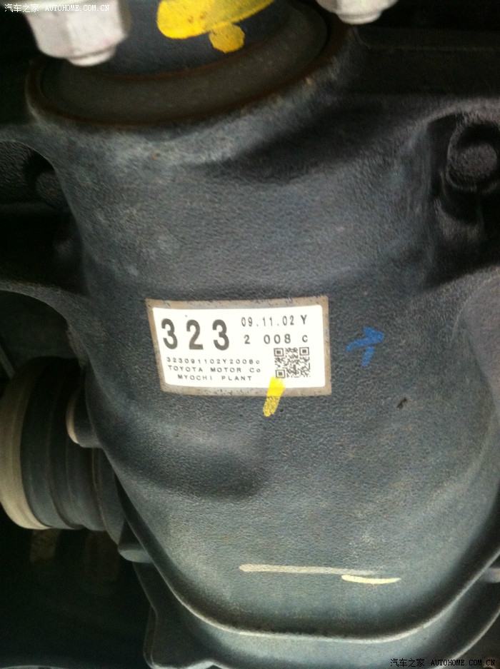

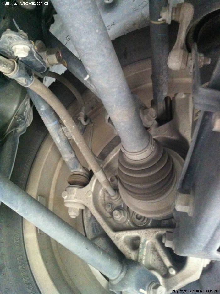

传动轴和差速器的连接位置!是不是觉得很大?
这个差速器好大啊!估计2.5的给他用,齿轮都会打掉!哈哈!居然还有二维码!

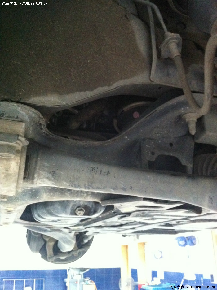

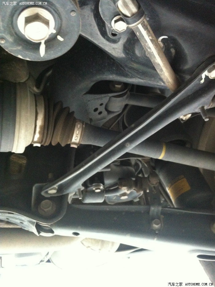

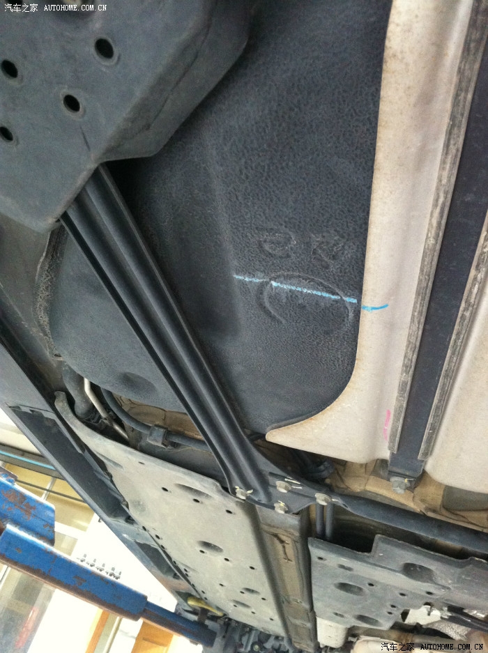

哇!扁担额!
多连杆的悬架!

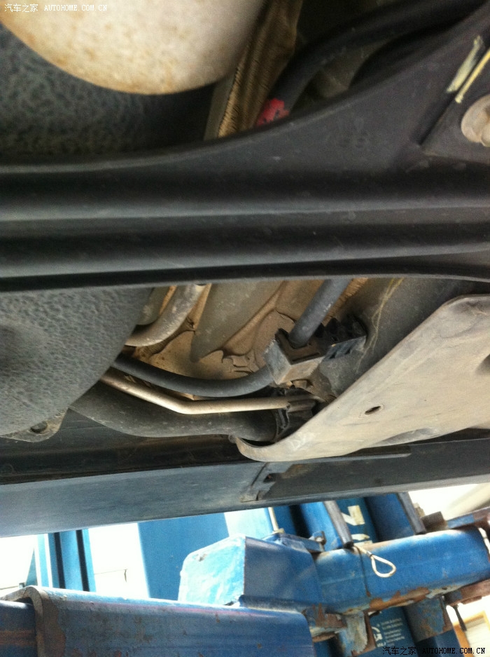

那个银色的管子是空调管!他有后空调系统!

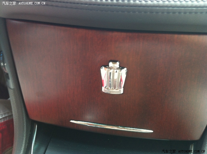

醒目的水晶标!

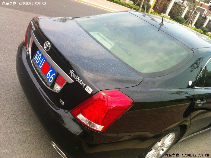

真正的V8啊!

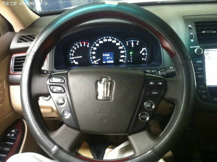

2.6W的这个实木方向盘,为什么要套个方向盘套捏?难以理解!

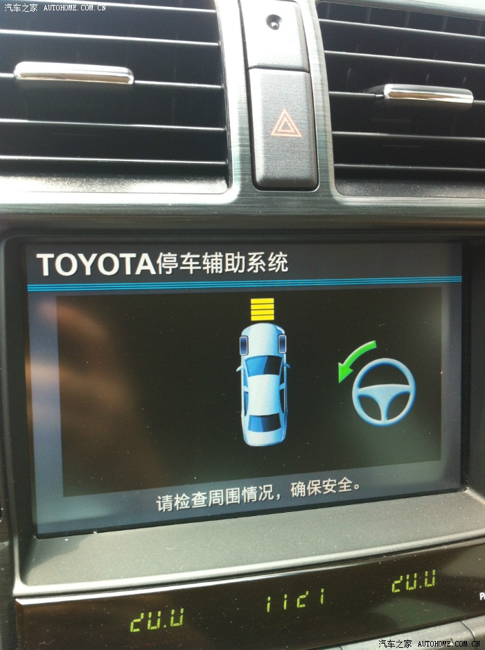

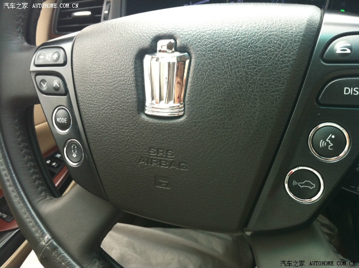

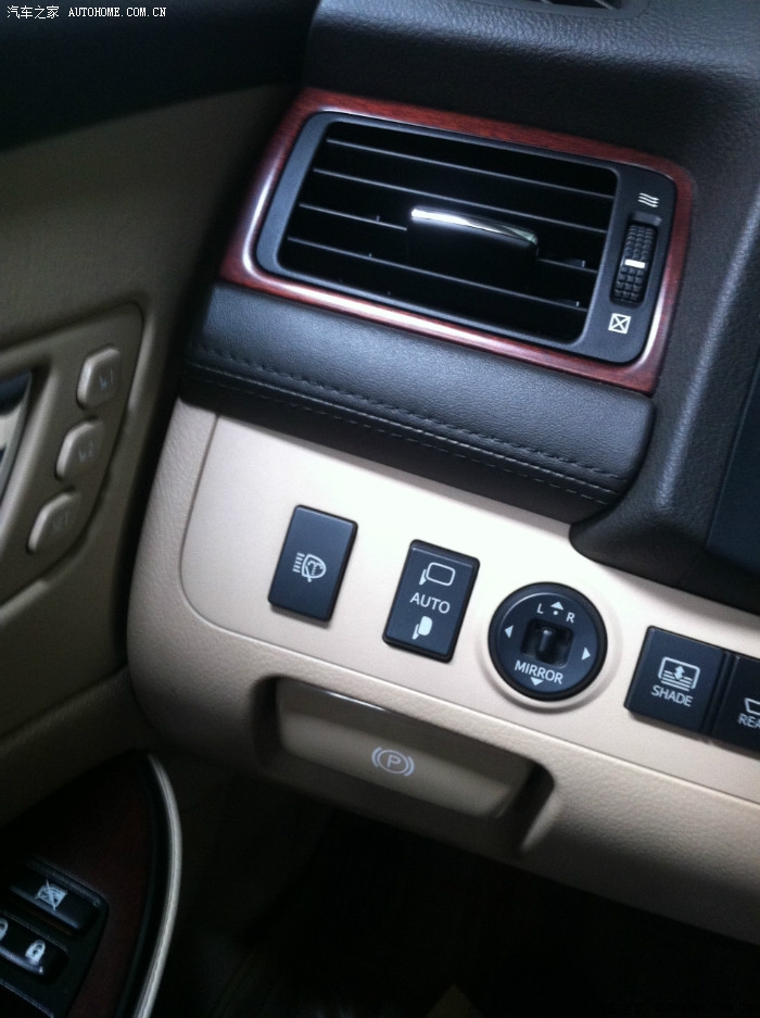

好多按钮啊!最左下角的那个是自动泊车系统的按键!说实话,不是很好用!右边不说了!ACC自适应雷达的按钮!

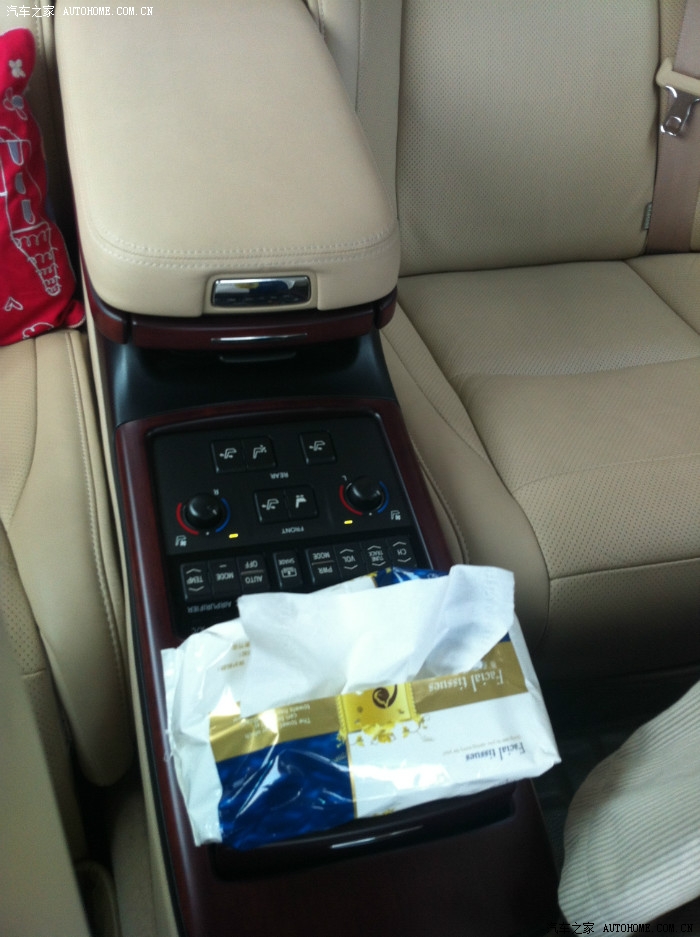

有人要问,最右边的是什么按键!是控制后排座椅前后的按键!对,后排座椅也可以前后!

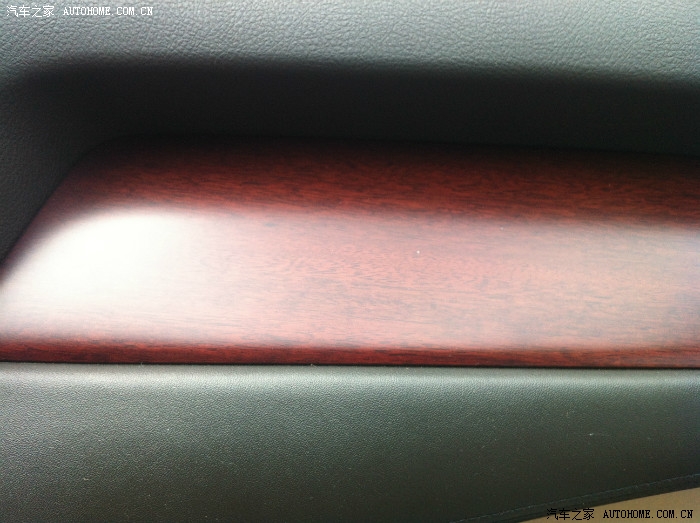

实木的!

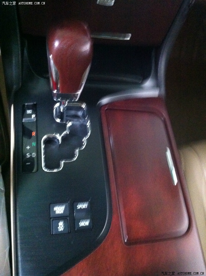

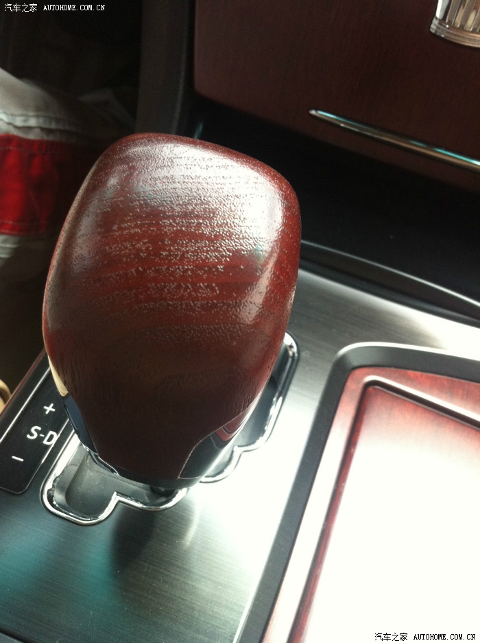

3000块钱的实木档把!某宝有卖,只要300多!我肯定那个是假的!呵呵!

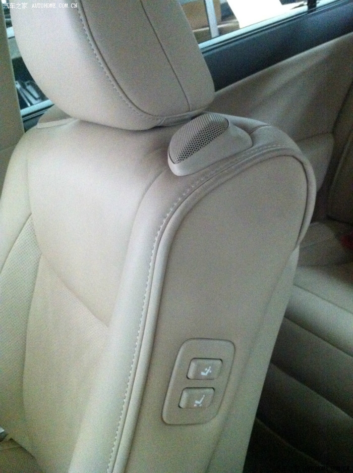

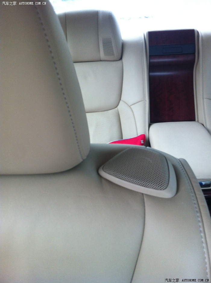

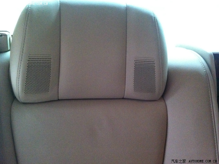

全车到处是音响喇叭!看到没!座椅的肩!后排座椅的头枕部!

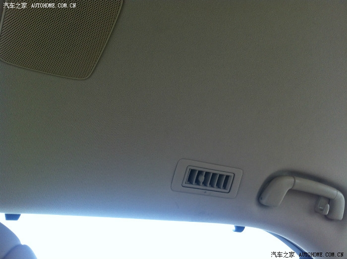

后空调系统的出风口!

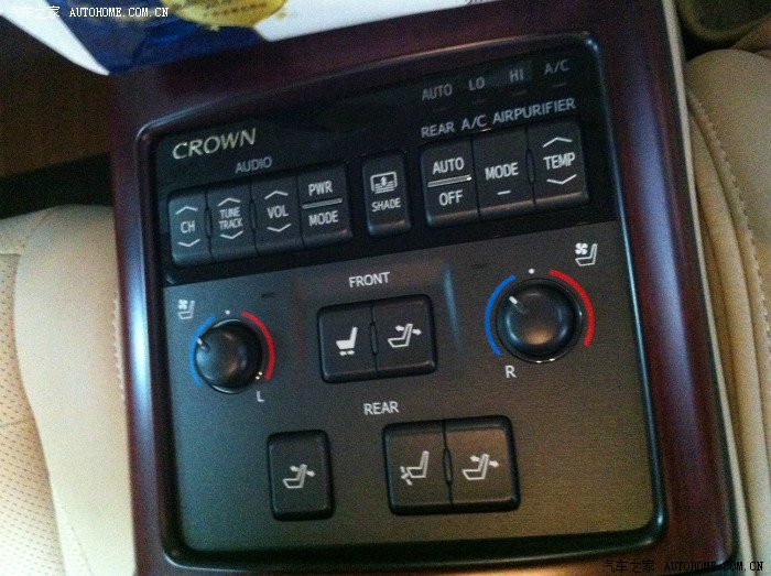

后排的多功能按钮!

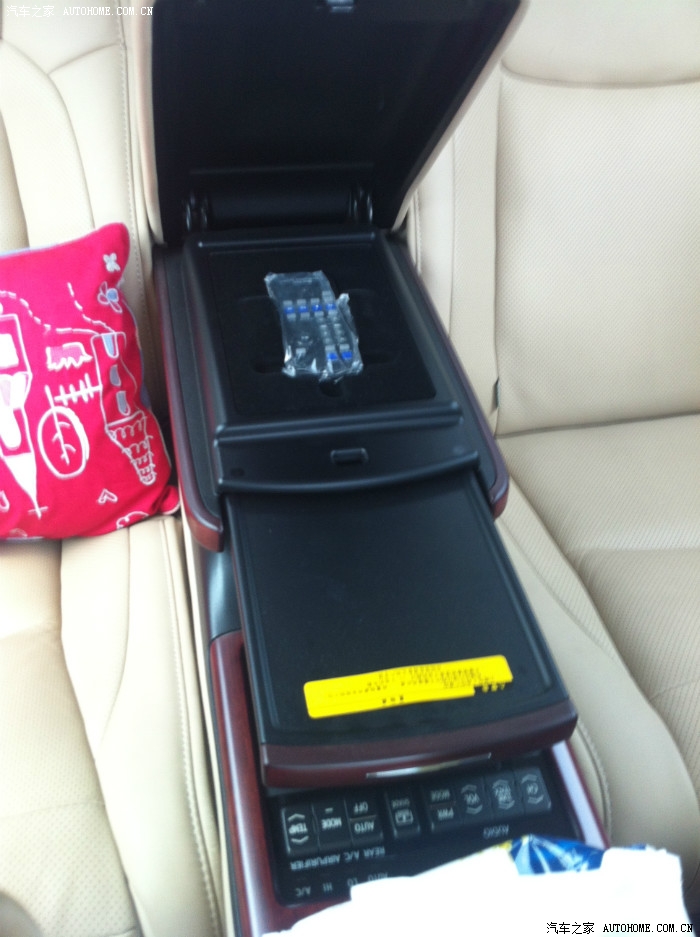

DVD的遥控器和实用的茶杯架!

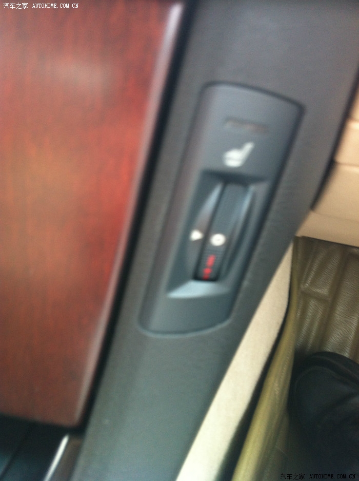

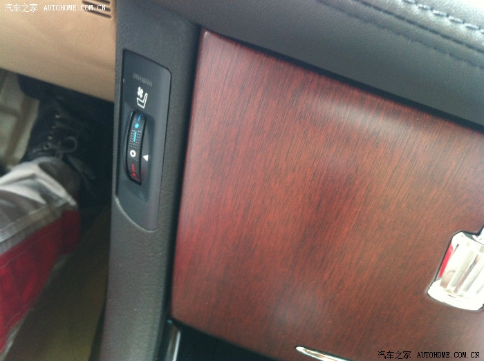

左边有座椅加热通风
右侧的只有加热!郁闷!

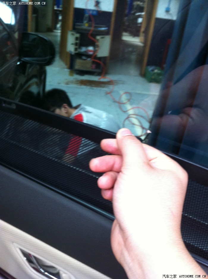

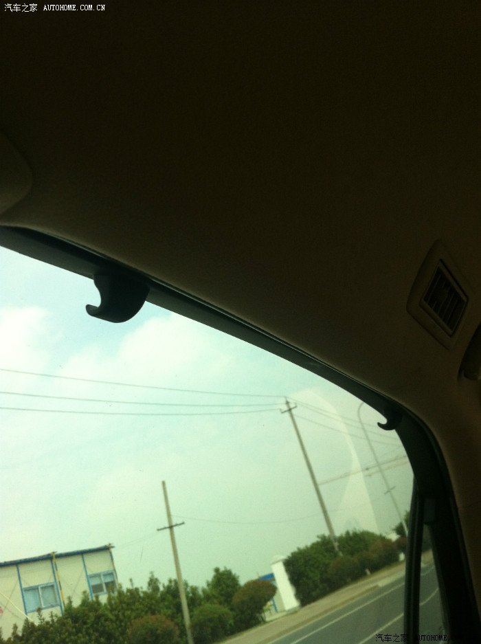

后门遮阳帘的挂钩!
后遮阳帘!

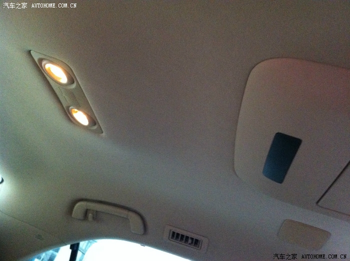

车顶的DVD

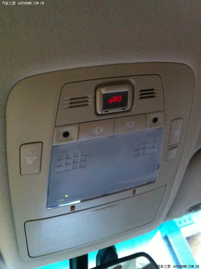

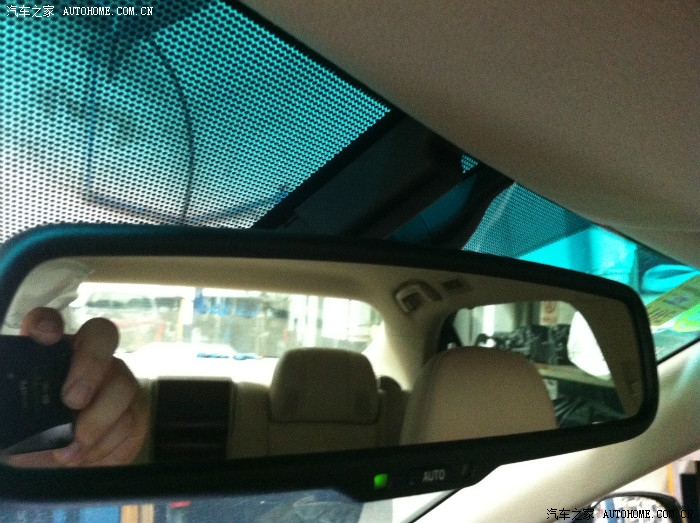

防眩目后视镜和自动雨刷!

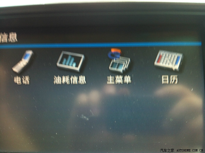

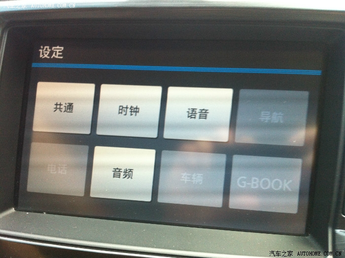

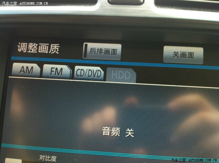

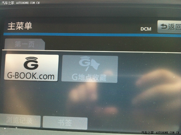

传说中的G-BOOK

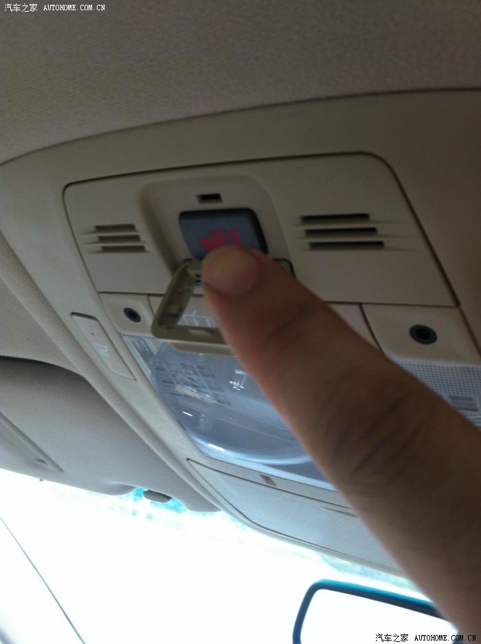

按一下,总部的人会根据你的要求,来帮助你,比如 导航啊!求救啊!等等等等!

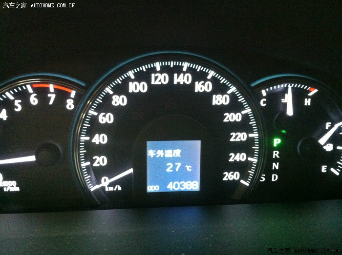

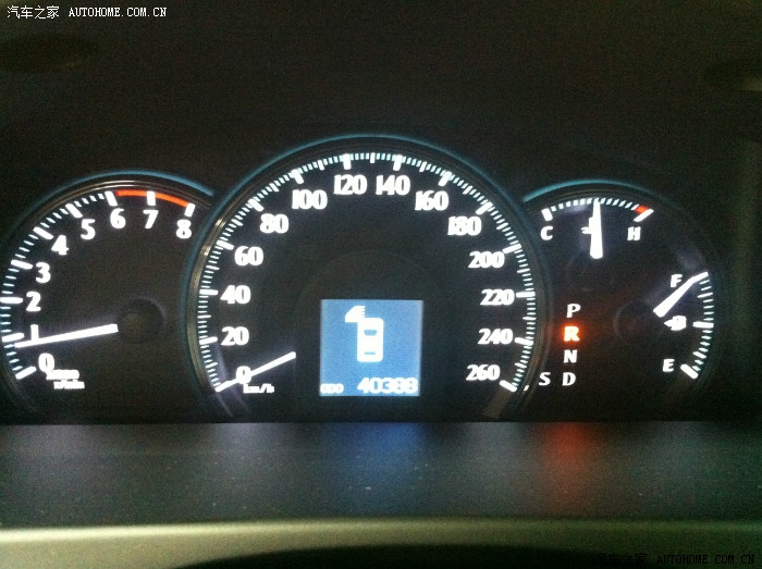

这个仪表貌似现在最新款的就是这样的额!

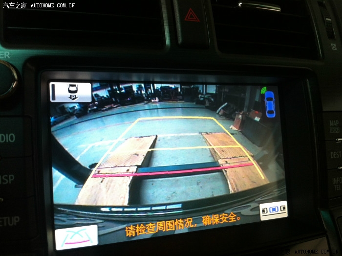

后视呈像!

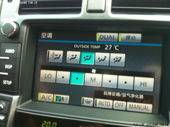

这个空调的功能好多啊!
后空调系统!

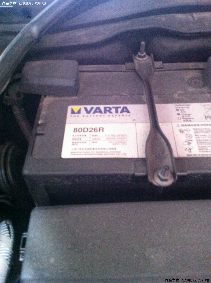

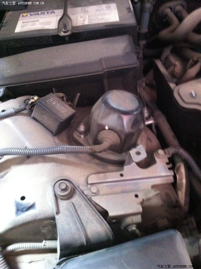

电瓶一样的!都是这个型号!
后排的按键!虽然多!一目了然!

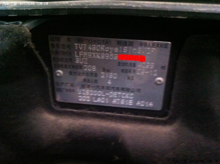

以防有人说是某某网找来的!出此铭牌!哈哈!

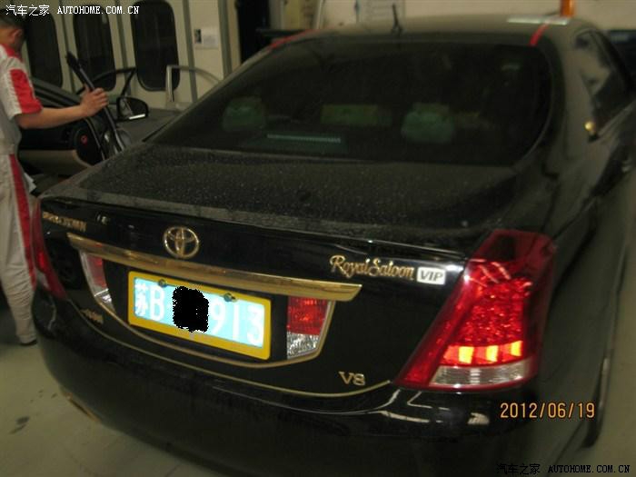

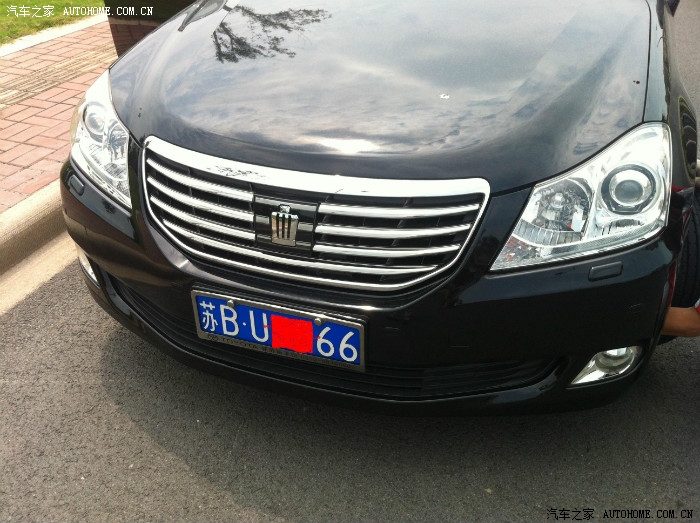

对比下!这个是山寨的V8!也就是本人的车!哈哈!本来想和V8停在一起拍照的!想想还是。。。。。
