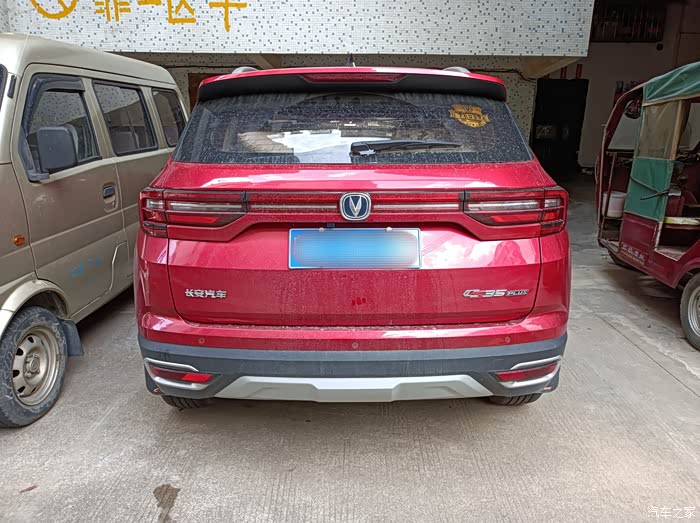

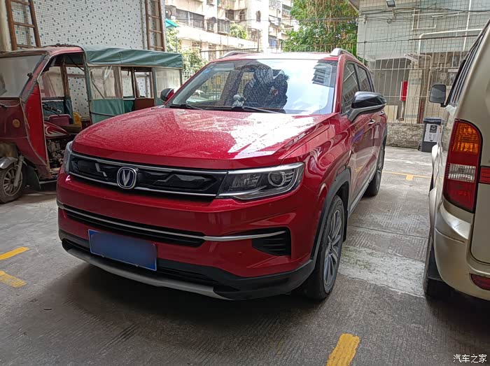

这就是今天的要改装贯穿尾灯的主角——长安耀动红长安CS35PLUS

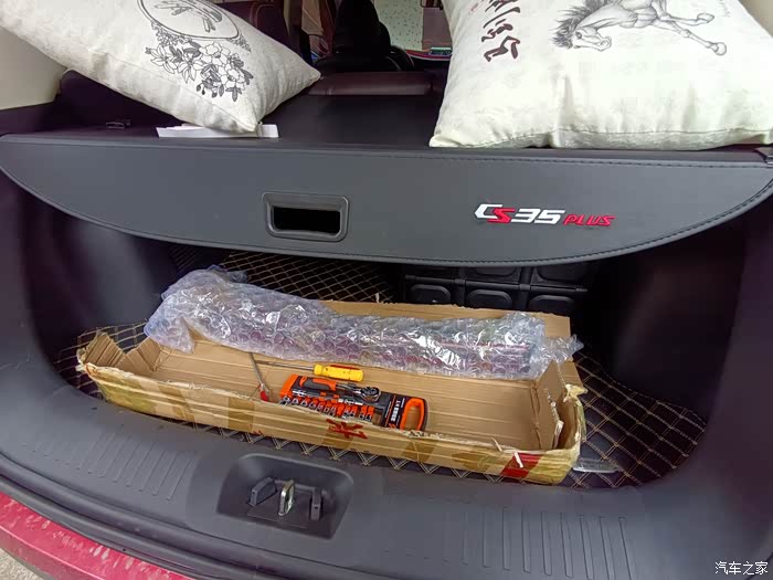

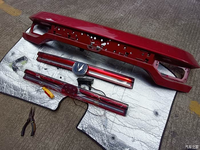

新的贯穿尾灯套件已经准备就绪
拆装操作工具也准备妥当,开搞

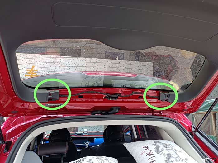

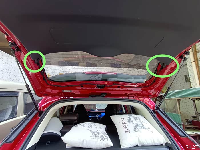

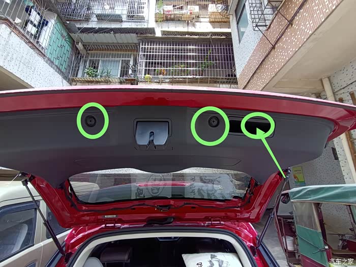

开始了,先拆中间黑色的小护板,从签头位置撬开,用力把里面卡扣拔出来。
再拧下这两颗固定螺丝,继续撬开两边护板

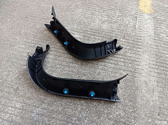

拆下来两边的护板

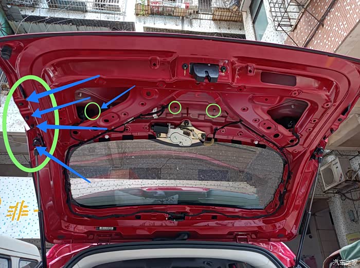

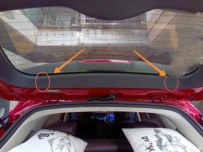

继续拆这两边螺丝
这边还有三颗螺丝,拆完就可以拆整最大的一块护板了。这块大护板卡扣多,先用力从一边开始慢慢拆。
大块头护板拆下来是这样子的,拆的时候有点难度,要非常小心

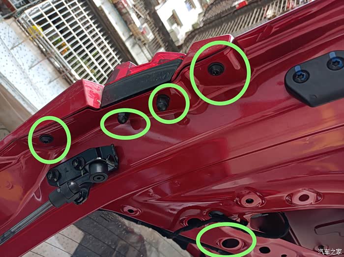

然后拆尾灯,两边各拆5颗螺丝,再把中间两颗固定贯穿尾灯的螺帽也拆下来
近距离看一下尾灯的五颗固定螺丝,其中有一颗隐藏在里面

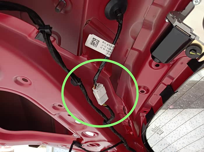

把尾灯的的连接线插头拆开。把两个白色卡扣松出来

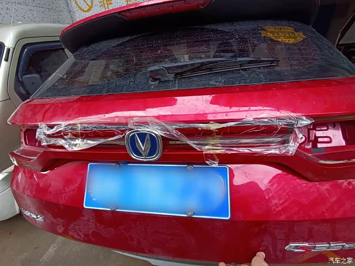

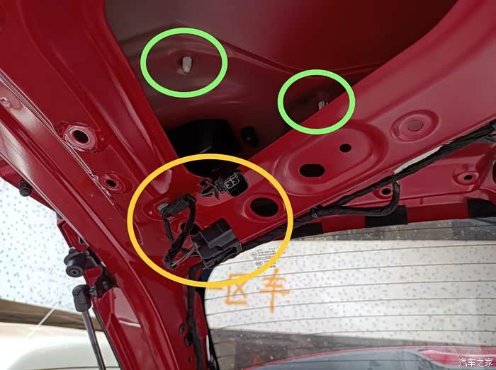

把贯穿尾灯线的插头松出来,和进线防护胶扯下来
这整块从尾门两侧分别往外掰,力度适中整下拆下

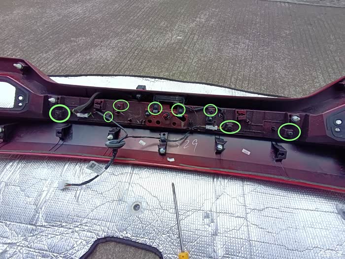

把这几个螺丝和尾门开关拆下来

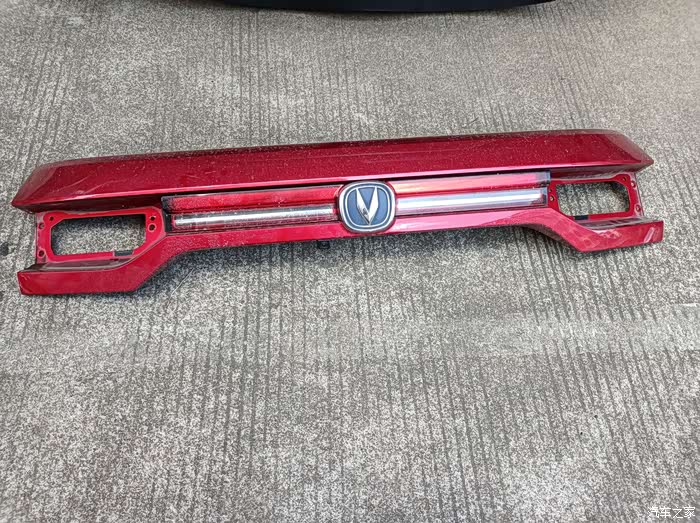

把中间贯穿尾灯拆下来,和新的对比一下,一模一样

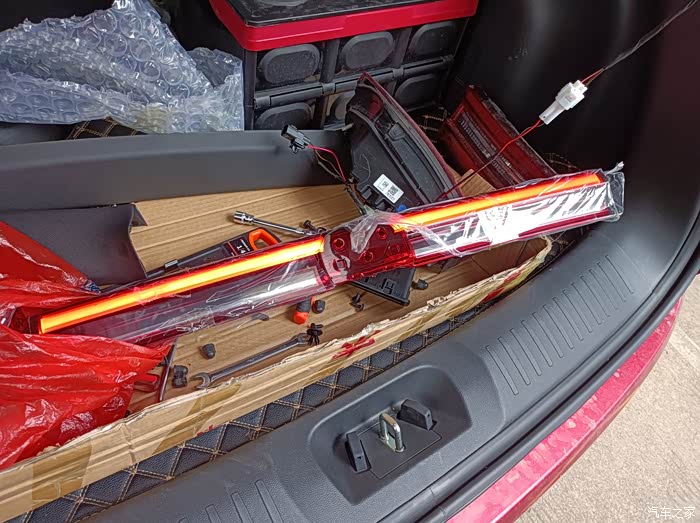

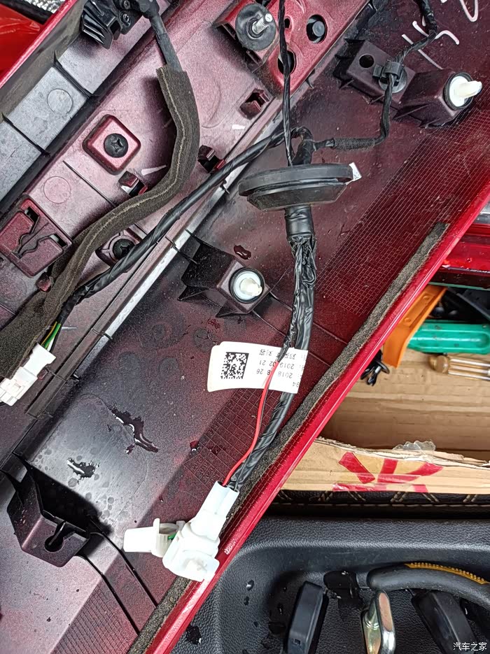

新的贯穿尾灯拿来接线插始,通电试一下好坏,亮了

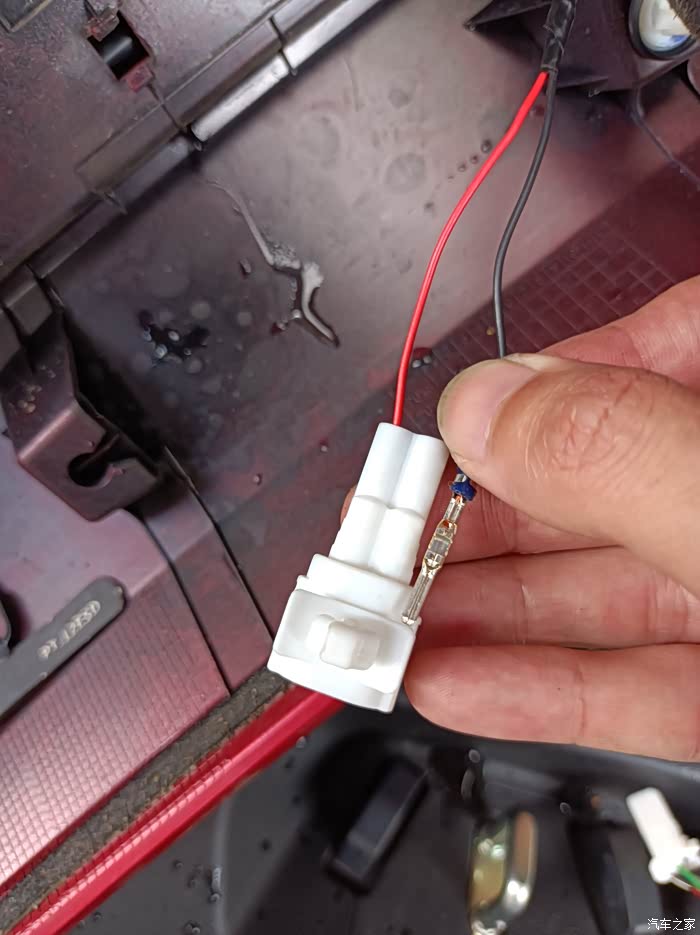

这个插头得处理一下,太大穿不进去防护胶圈,得把插芯拔出来穿进胶圈走线再插回插头
再用电工胶布处理好穿线处,插头也处理好了

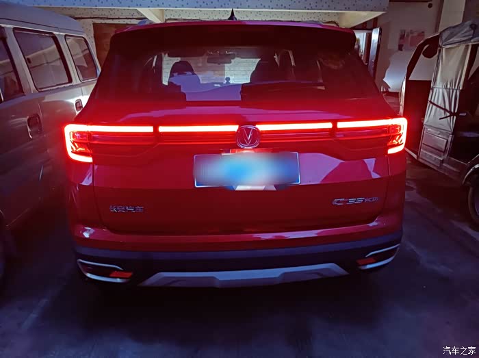

然后装好贯穿尾灯,再依次装好尾灯,护板,和拆的顺序刚好相反

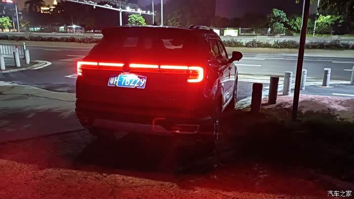

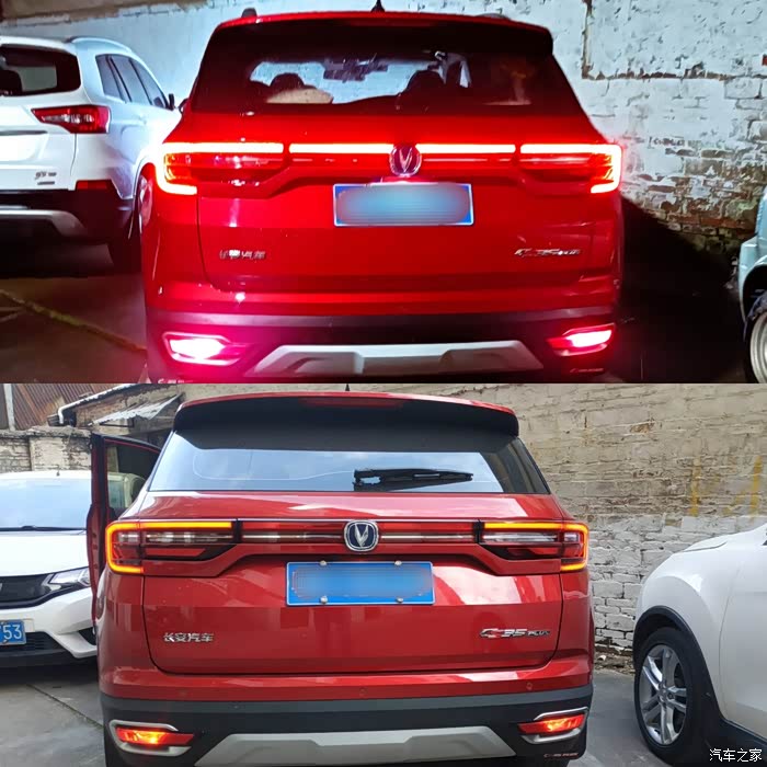

大功告成,通电,打开尾灯看效果,完美,成功了

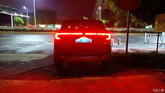

在夜晚贯穿尾灯亮起来是不是更好看了呢
这才是有灵魂的cs35plus,瞬间颜值更上一层楼

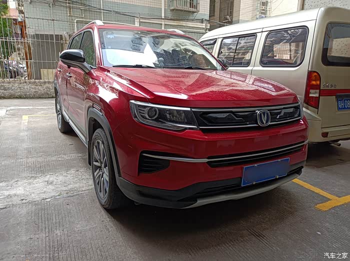

来一张改装前后的照片对比一下,效果非常明显,这次的改装还是很有意义和价值的
虽然cs35plus现在已经更新换代了,但我依然喜欢经典款的前脸
