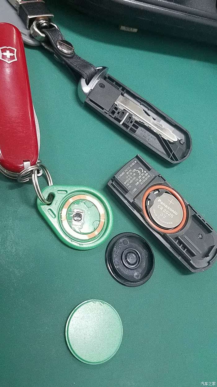

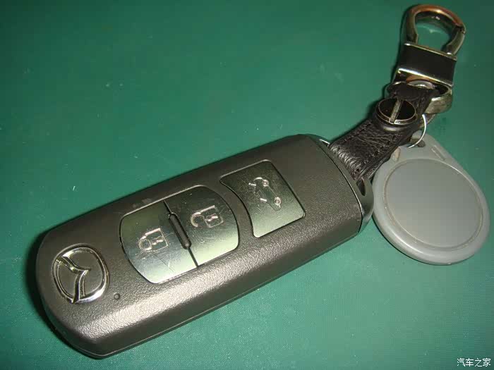

【钥匙升级】阿特兹钥匙增加门禁卡、打卡一项功能,首发分享~
比较烦像个管家似的,钥匙一拎一大把,腰上别着一大串钥匙。。。
苦逼上班足,不用了指纹识别打卡了,钥匙扣效率很高。这不懒得带钥匙扣了,与马自达合二为一了
应该是全网首发,没有前车之鉴,欢迎拍砖观摩~~~

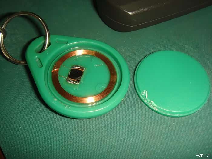

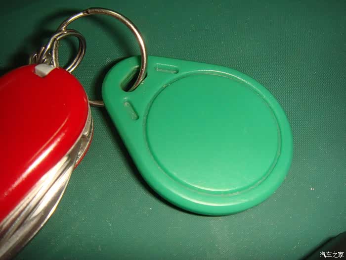

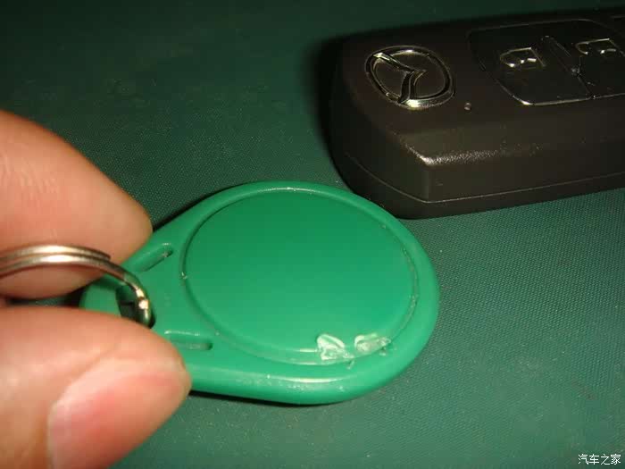

这种钥匙扣很容易配到,5块钱一个吧~

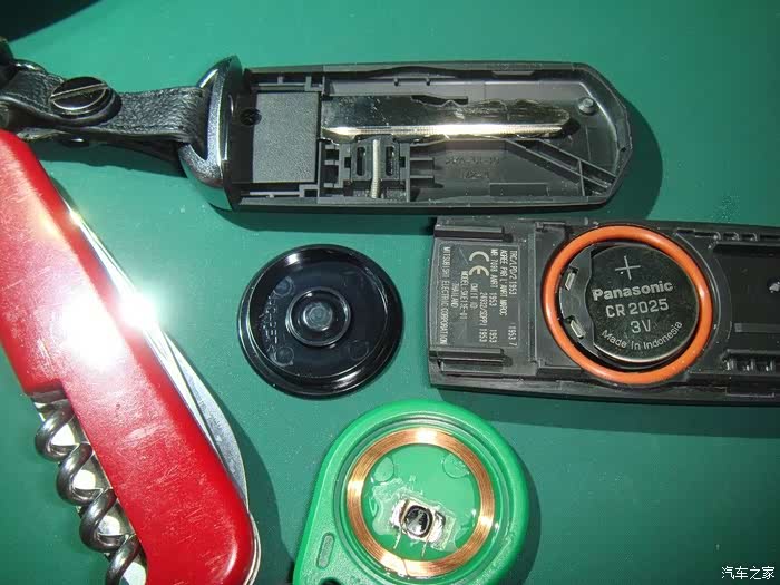

以为不好拆,其实简单
撬开不难;线圈和芯片有胶固定;类似钥匙扣,早有过集成于其他物品上,比如钱包类等容易收纳。

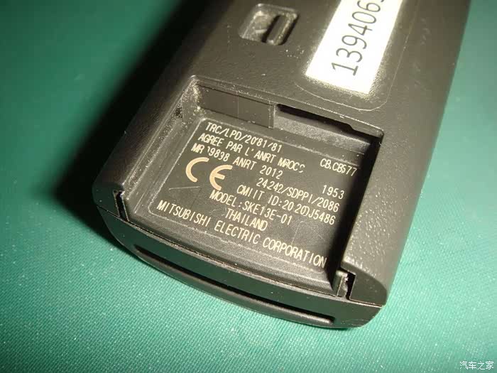

泰国产;日系车钥匙做的不错,马自达、日产的都很好看。

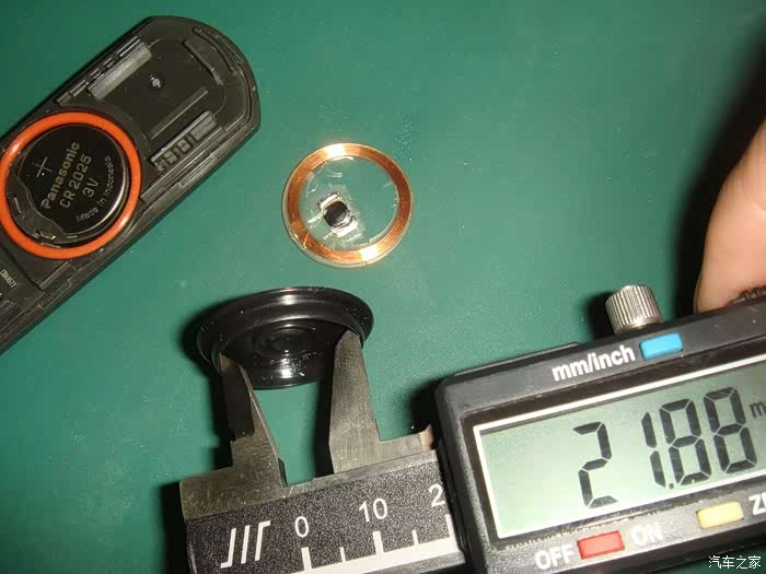

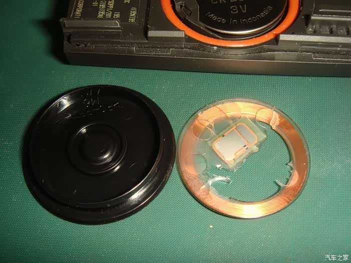

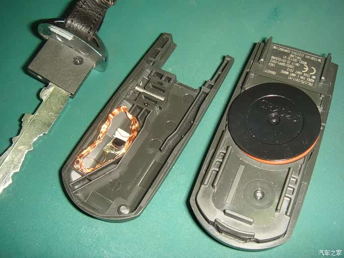

马自达这款钥匙配的是2025电池,真不如2032的通用性,240mah的容量会很不错。
电池盖的直径目测不错

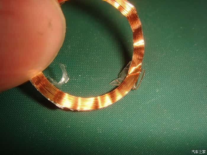

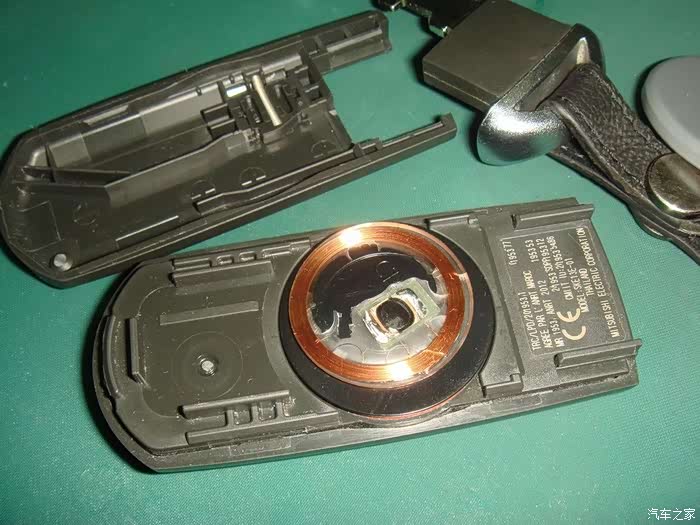

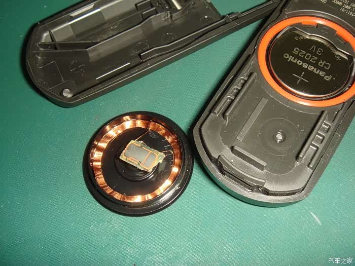

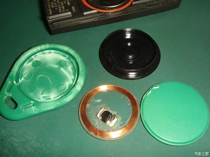

拆线圈芯;
还好这个扣的线圈铜线够粗,不太易断。。。

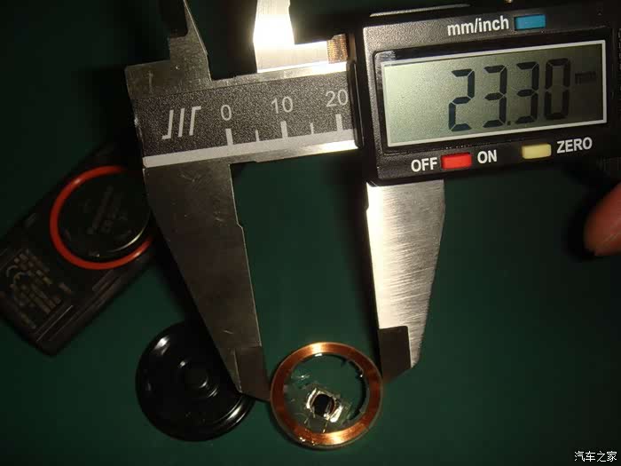

内径21.88mm
线圈带胶23.33mm
比量这个位置不行,因为机械钥匙要插入~

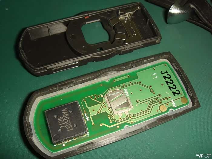

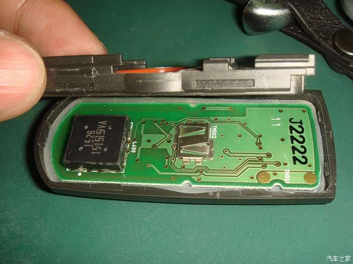

完全拆解瞧瞧内部和空间;
做工很好
实属漂亮!!!

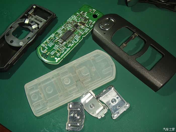

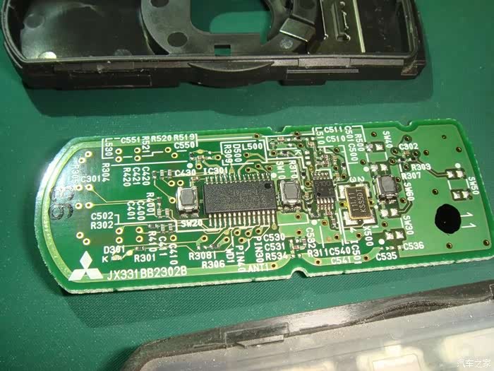

咦? 三菱什么关系?
咦? 三菱什么关系?

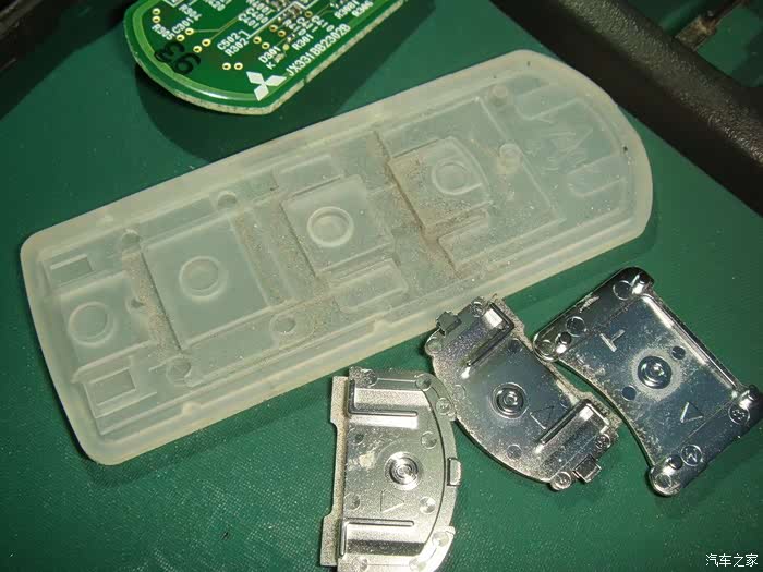

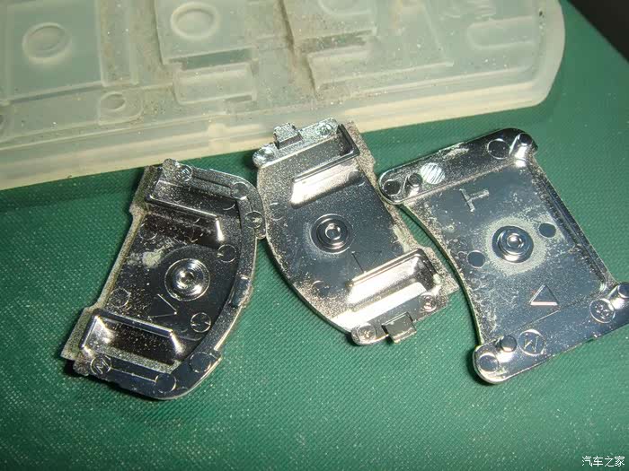

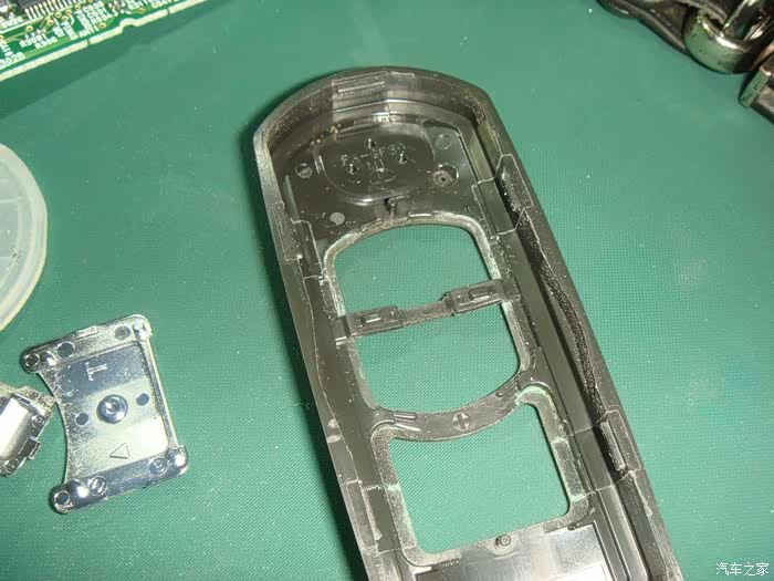

完全拆解;

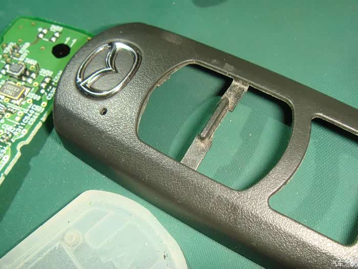

2年车,带套1年,防水胶和按键边缘还是脏了些~~
做工很好;
完全清理下也好,按键边缘镀层有锈渍,应该手汉、水等赃物腐蚀、生锈脱落了。。。
弄断线了
因为有胶的直径太大和厚。。
线圈断线了
修复线圈此处省略。。。。。。。。。n个字。。。。。。。。。。。。
需要烙铁焊线,如此改造要做好准备
需要烙铁焊线,如此改造要做好准备
OK了,终于放进去了。。。。
但经过测试,竟然不好使
原来是电池等阻碍了机器识别。。。。
再想办法
但经过测试,竟然不好使
原来是电池等阻碍了机器识别。。。。
再想办法

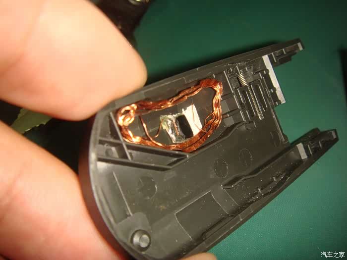

此处可以利用了,但线圈变形就不知灵不灵了。。。
经过测试,OK!!! 大喜
经过测试,OK!!! 大喜
如此安放,完全是没用的空间
破菲特! 完美!!!
