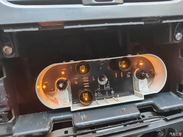

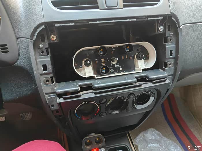

原车的背景灯,多次拆中控后,7颗灯有4颗不亮了.手贱的代价.

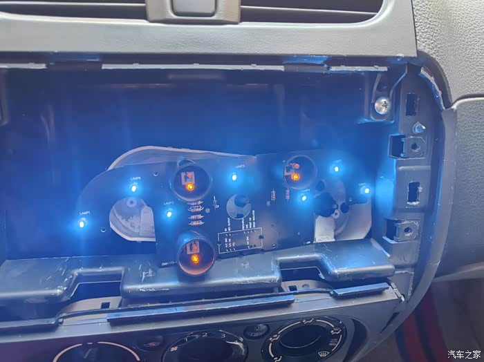

从后面更换.
多数车友的选择,冰兰色.

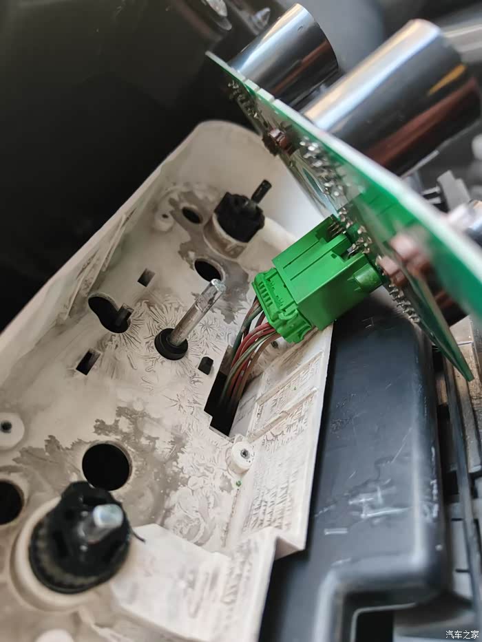

不用在仪表台下操作.直接拔除开关后推到中控这里,用小起子别开就是这样,好换尼.

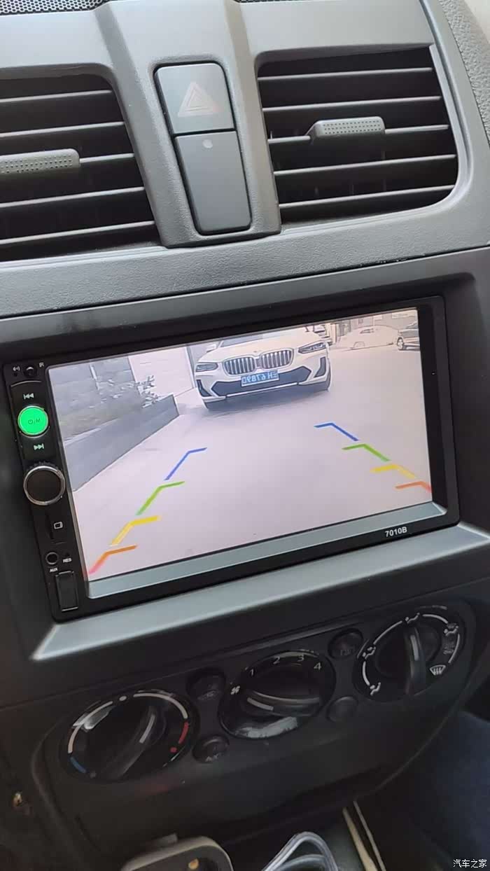

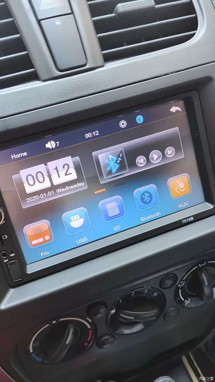

倒车影像现在秒出,也有车载兰牙电话了,200元还是值得的,只是还看不顺眼无奈原车的中控有一条黑线,接受不了.

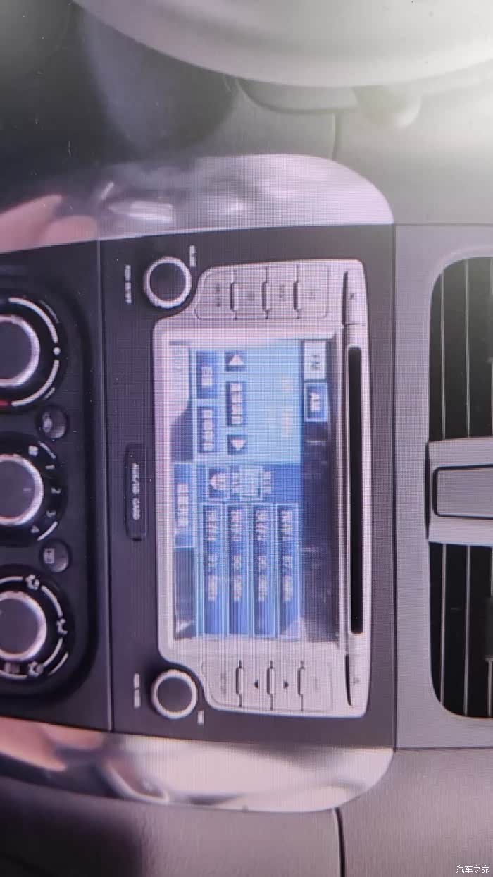

最后上一张原车的DVD图片表示怀念,祝各位车友2025年顺顺利利.
