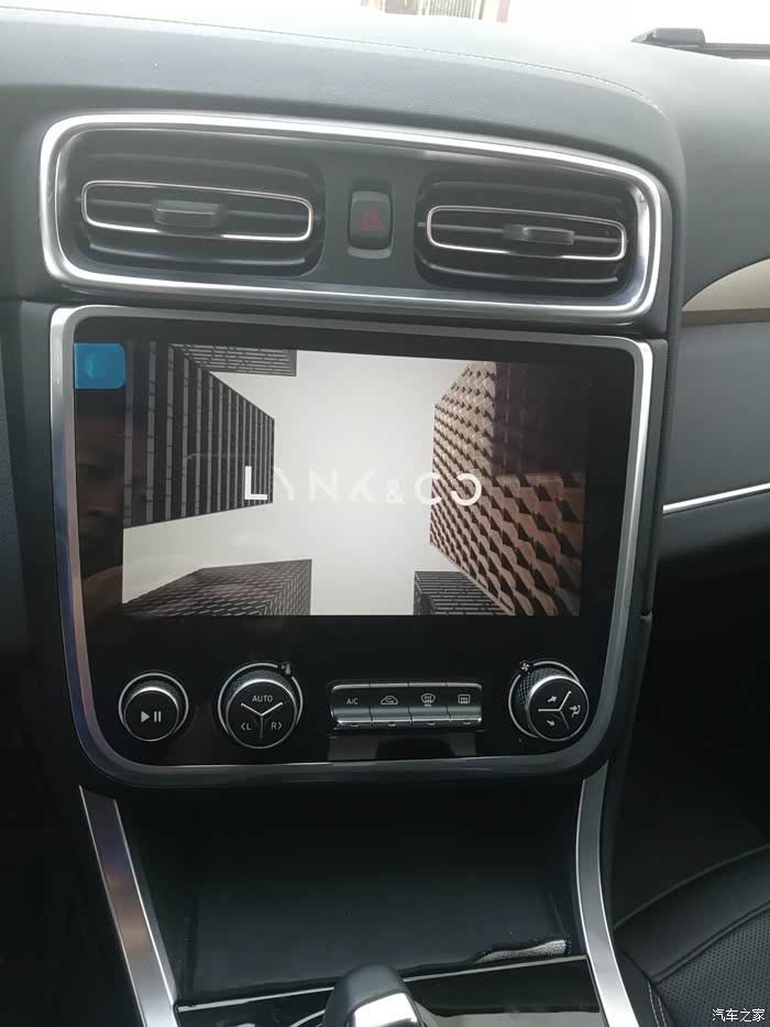

高大上的开机画面

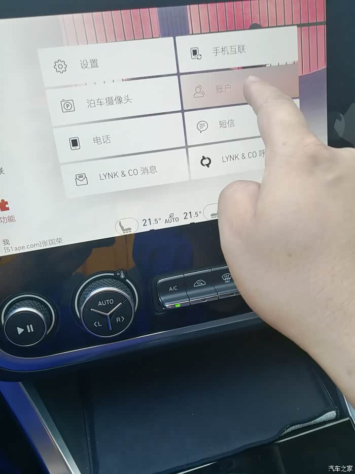

先点击左下角的功能,然后选择账户

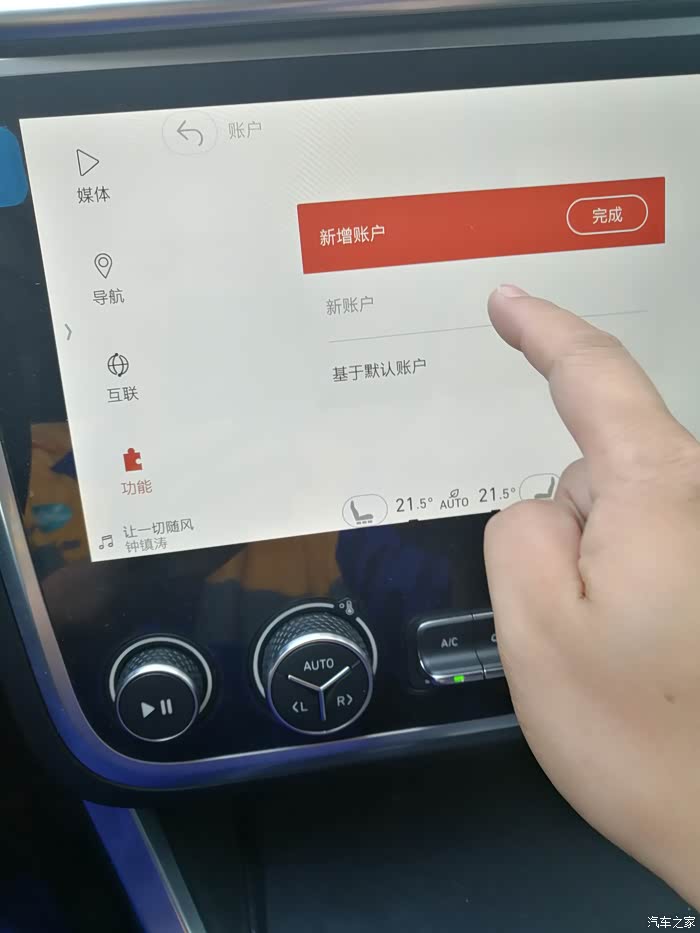

进去后选择新增,左边那个领克的标志是默认账户,当然你不设置自己的账户也是可以的,不过那样就不能有自己的个性设置了
点击新账户

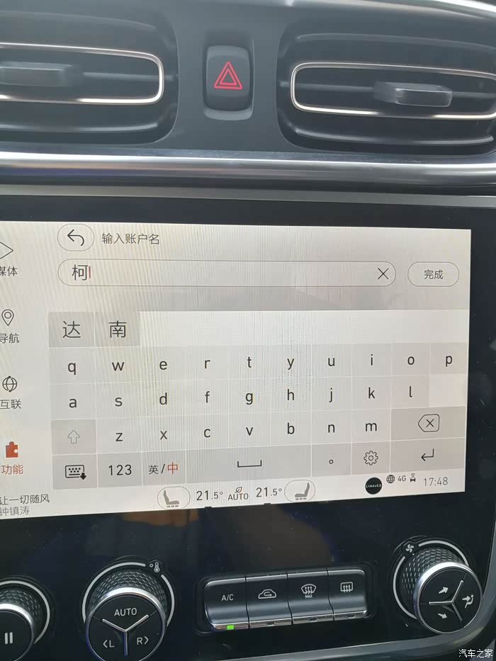

输入一个账户名字

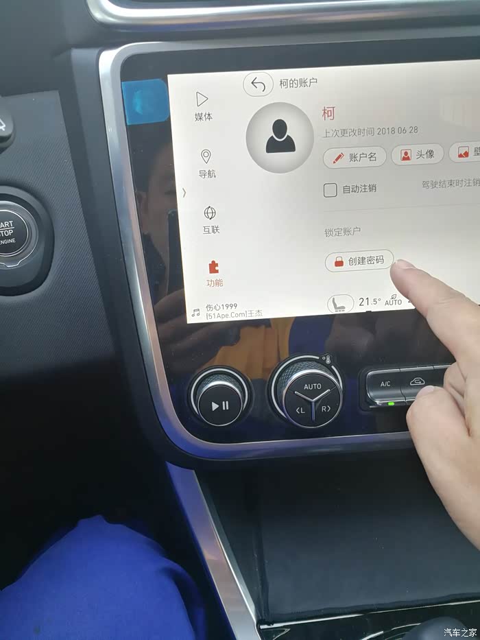

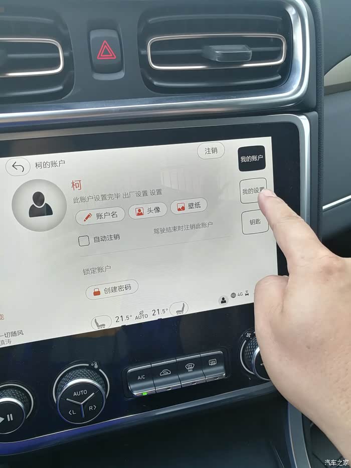

创建好账户后点击我的设置,不要选择自动注销,不然驾驶结束了就会自动注销了

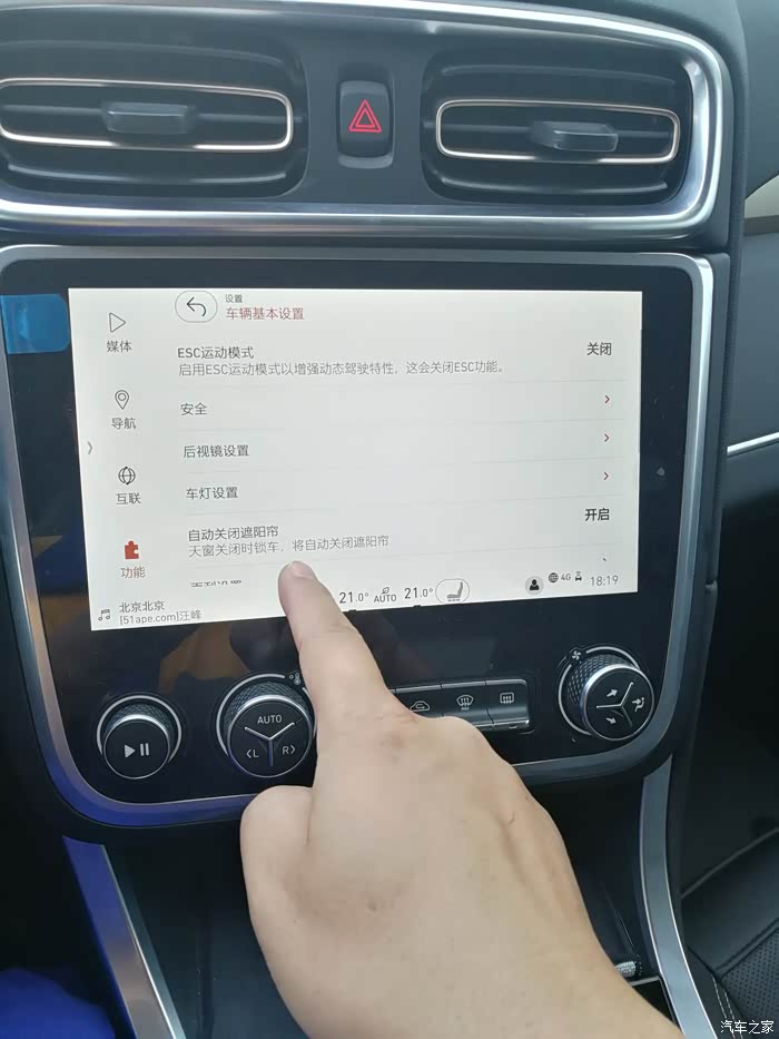

二,车辆基本设置

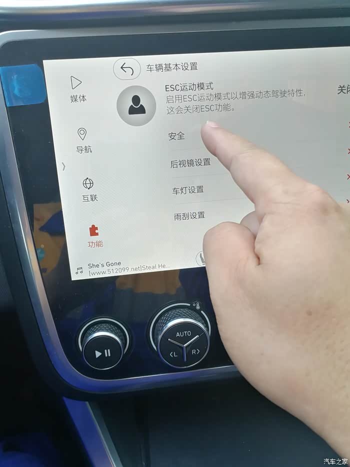

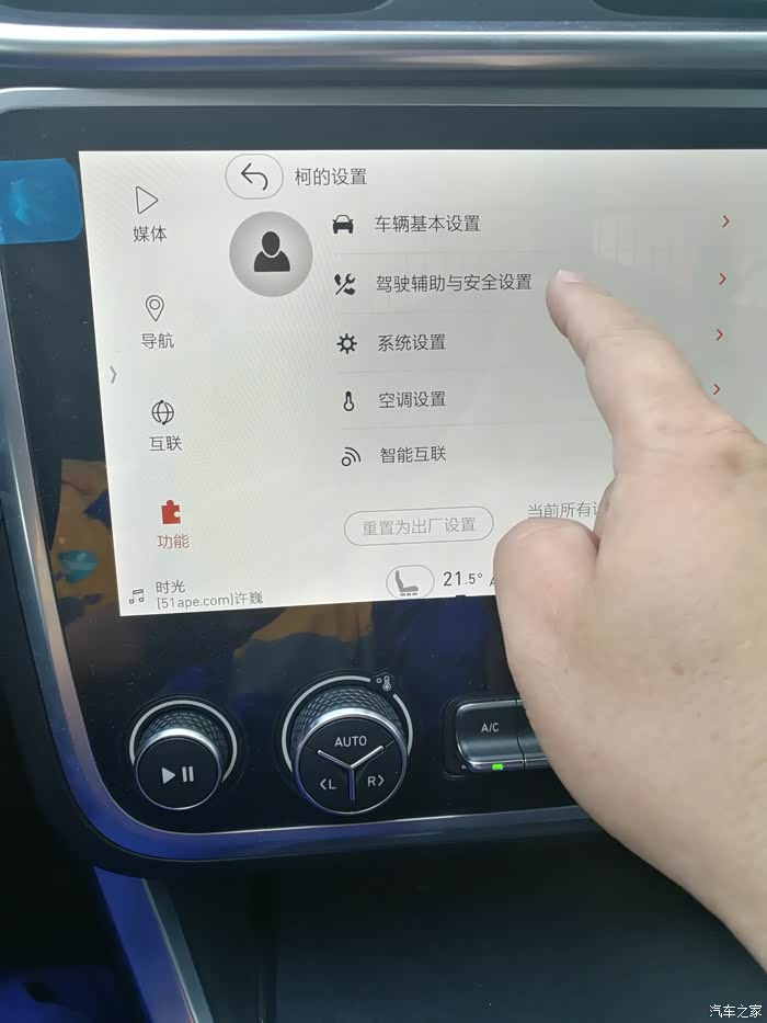

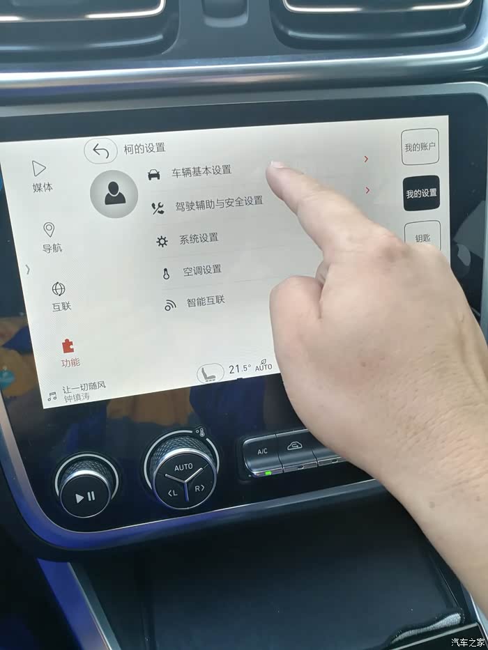

点击右侧我的设置,进入车辆基本设置
(一)安全

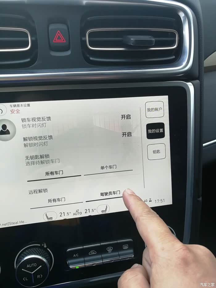

进入基本设置直接点击安全,ESC运动模式功能是默认关闭的不用管他,开启运动模式会自动关闭车身稳定系统所以正常开车根本不需要

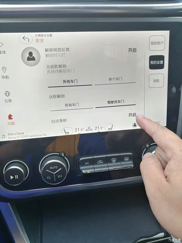

1.锁车视觉反馈开启,锁车会闪烁转向灯来提示你车已上锁
2.解锁视觉反馈开启,解锁时同样闪烁转向灯
3.无钥匙解锁,选择解锁所有车门
4.远程解锁,选择解锁驾驶员车门,这样更安全,避免了有人偷偷从另一侧开启你的乘客车门
3.无钥匙解锁,选择解锁所有车门
自动落锁要开启,车辆达到一定速度会自动上外部锁

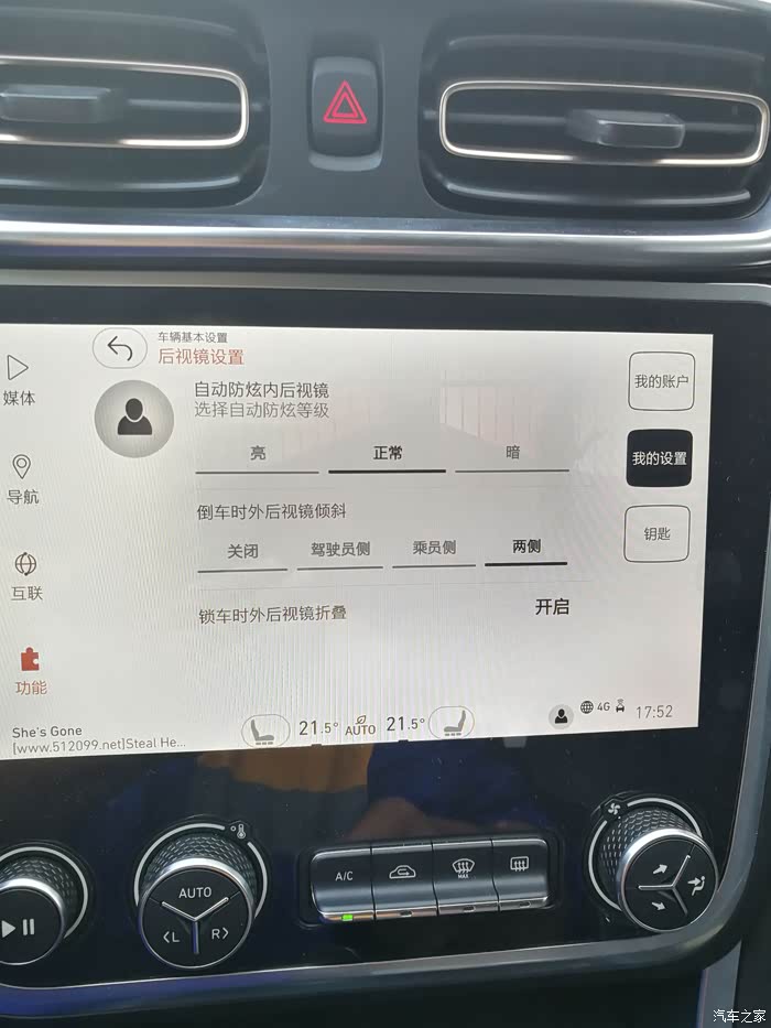

(二)后视镜
1.自动防眩目后视镜选正常就可以了
2.倒车外后视镜倾斜,选两侧,如果你觉得两侧都下翻不方便观察后方的话可以选驾驶员侧下翻,因为驾驶员侧比较容易观察
3.锁车外后视镜折叠肯定要开启啦
3.锁车外后视镜折叠肯定要开启啦

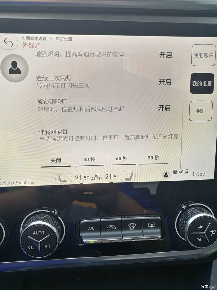

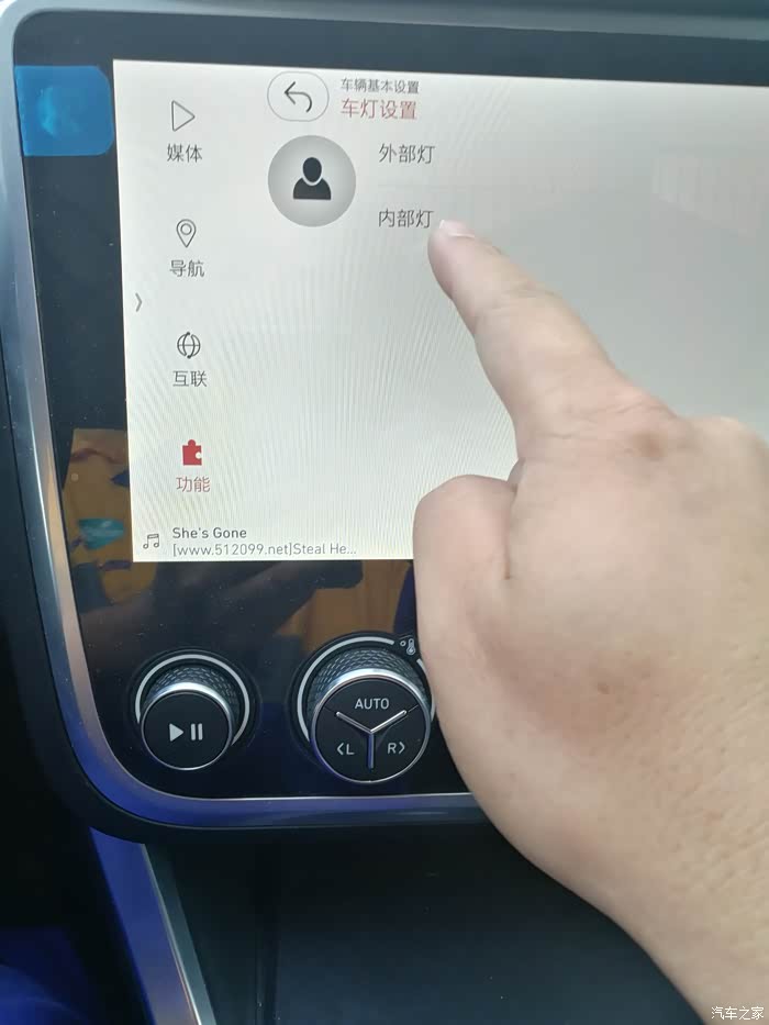

(三)车灯

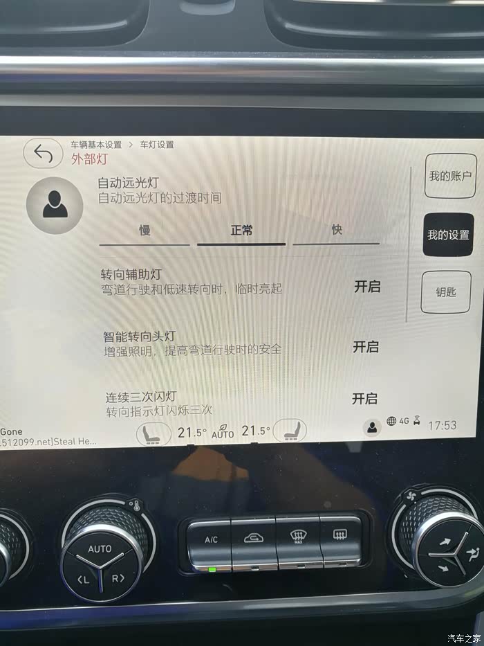

先设置外部灯
1.自动远光灯过渡时间选正常就可以了这个看个人需求
2.转向辅助灯开启,过弯转向的时候会自动开启一侧的前雾灯帮助照明,只亮一个哦,往哪边转就亮哪个
3.智能转向头灯开启,就是大灯随动转向,过弯的时候大灯会随着你打方向而转弯,能够照明弯道
4.连续三次闪灯开启,这个就是你变道时轻拨灯组控制杆转向灯自动连续三次闪烁
5.解锁照明灯开启,这个是为了车解锁时自动开启位置灯及牌照灯,第一能让你夜间远程解锁迅速发现你的车,第二也能起到警示他人的作用
6.伴我回家功能看个人喜好,设置30或60秒就可以了,不过你要用这个功能下车前要把灯光控制杆打到远光位置

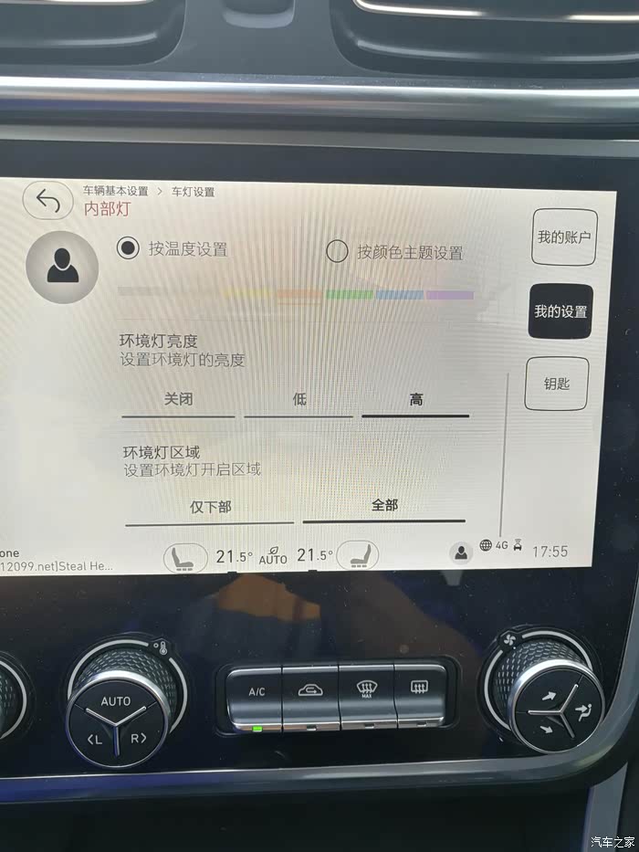

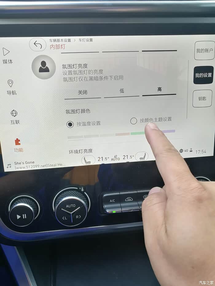

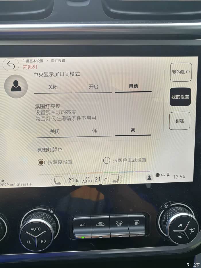

内部灯设置
1.中央显示屏日间模式选自动,可以自动切换日夜间模式,晚上开日间模式的话的确太亮了晃眼
2.氛围灯亮度一定要选高,不然开了跟没开一个样
3.氛围灯颜色可以选按温度自动变换,也可以自己选一个喜欢的颜色
4.环境灯亮度也要开最高
5.环境灯区域选全部

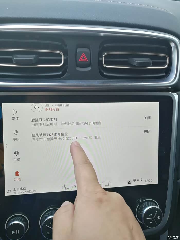

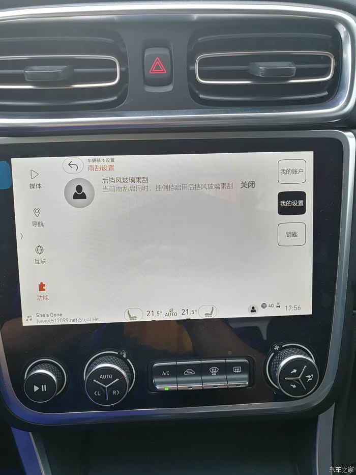

(四)雨刮设置
5.环境灯区域选全部
(四)雨刮设置
这个开不开都行我觉得,看个人喜好,开启的话,在前雨刮开启状态下挂倒档后雨刮会自动开启

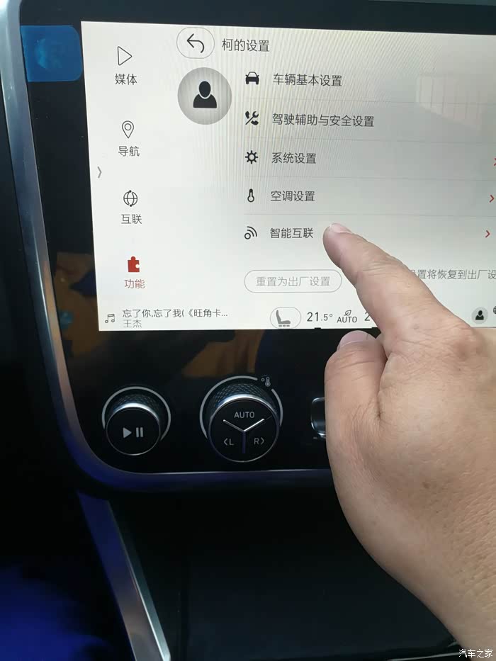

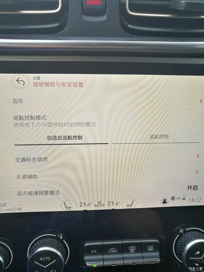

三,驾驶辅助与安全设置

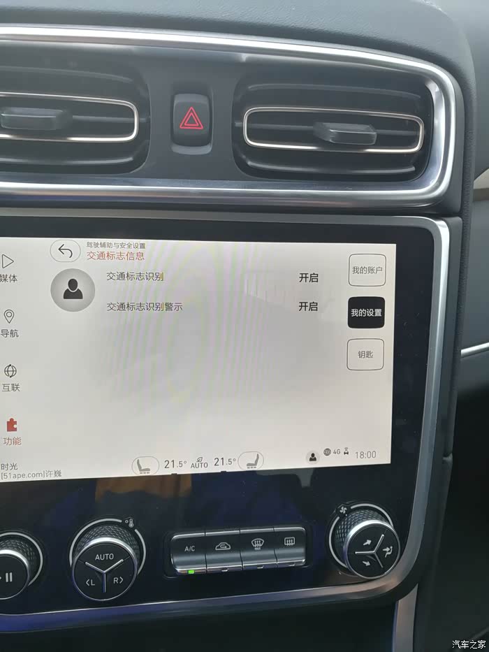

(一)交通标志信息
1.交通标志识别开启,这个开启后前摄像头会自动识别道路上的交通标志
2.交通标志识别警示开启,这个是比如识别到限速60,你的车速超过60的话仪表盘会变红提示你

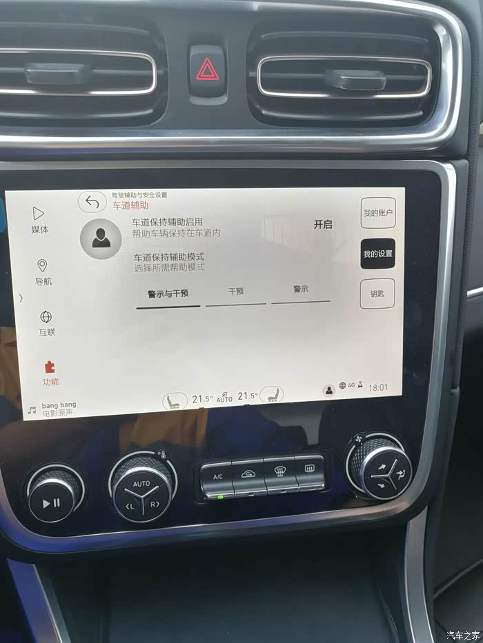

1.车道保持启用,这个就是在有两条明显的车道线的路上行驶时,如果不打转向灯车偏离了车道方向盘就会自动给你拽回来,并且力度比较大,你打了转向灯就不会介入了,虽然这个功能很强大,但是还请您安全驾驶手不要离开方向盘
2.车道保持辅助模式,选警示与干预或者干预,不要选警示,因为单选警示的话就只会滴滴提示你方向盘就不会自动回正了,这样这个功能就没有意义了

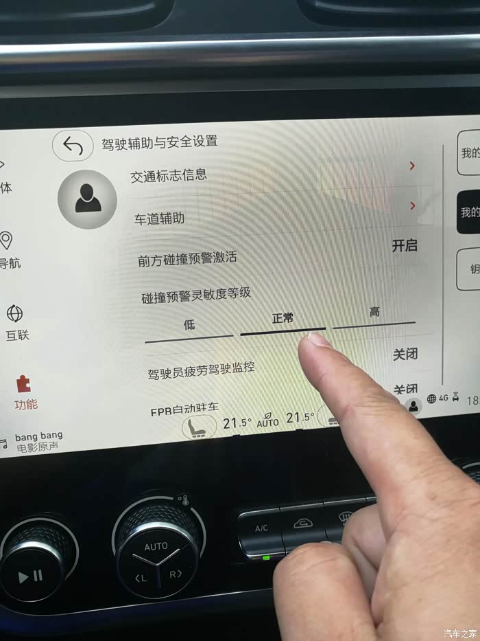

(三)前方碰撞预警激活开启
这就是传说中的自动刹车了,型pro版以上的自动刹车不但能防追尾还会对行人也起作用
(四)碰撞预警灵敏度等级
这个调正常就行,调高灵敏度的话会过于敏感从而导致不必要的自动刹车
(五)驾驶员疲劳驾驶监控
这个选开启会在你开车1个多小时左右就会在仪表盘滴的响一声并发出通知提示你休息,如果你不累不必理会,按下方向盘右侧滚轮查看通知并返回即可
(六)EPB自动驻车开启

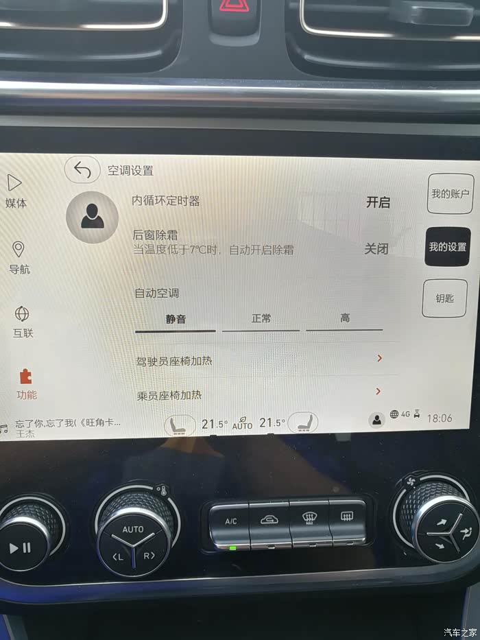

五,空调设置
1.内循环定时器开启,这个一定要开启,因为长时间打开内循环会导致车内空气混浊,好像是自动定时30分钟
2.后窗除霜,低于7℃自动开启后窗电加热,建议关闭因为长时间开启电加热对玻璃不好,如有需要可用中控屏下方的物理按键手动开启,但记得开一会没有霜了就关掉不然一直开对玻璃不好
3.自动空调,选择静音就可,如选正常刚开启时送风声很大,高就更大了,不过等温度达到设置温度送风声自然也就会小了,我个人觉得静音模式制冷已经很快了,所以静音就成

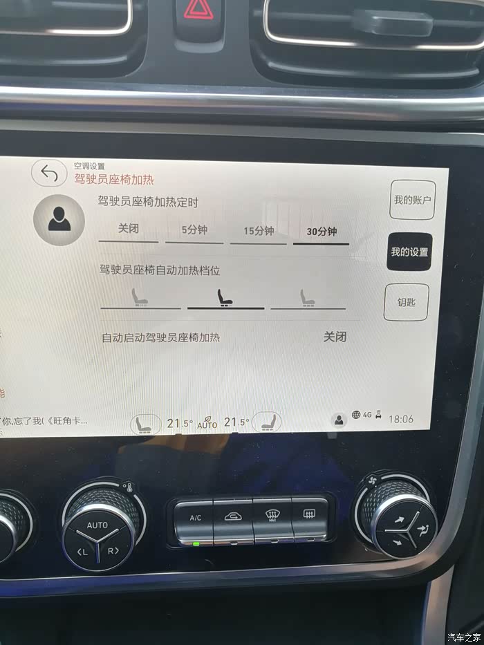

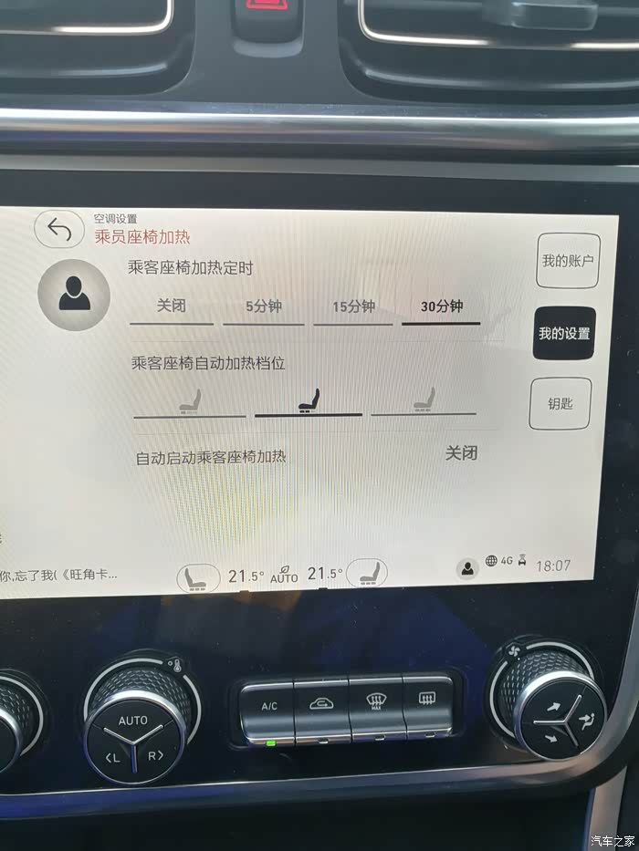

4.驾驶员座椅加热
4.驾驶员座椅加热
开启自动启动座椅加热,在冬天车一打火就会自动开启,至于开多长时间开多大档位看个人喜好了
副驾驶座椅也要单独设置的,后排没有加热

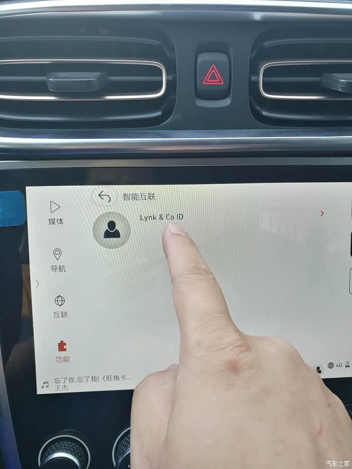

六,智能互联
这个是领克的ID账户,也就是与你手机APP关联的账户,提车时领克中心客服人员会帮你设置的,设置好后你就可以用这个账户登录手机APP车联网了

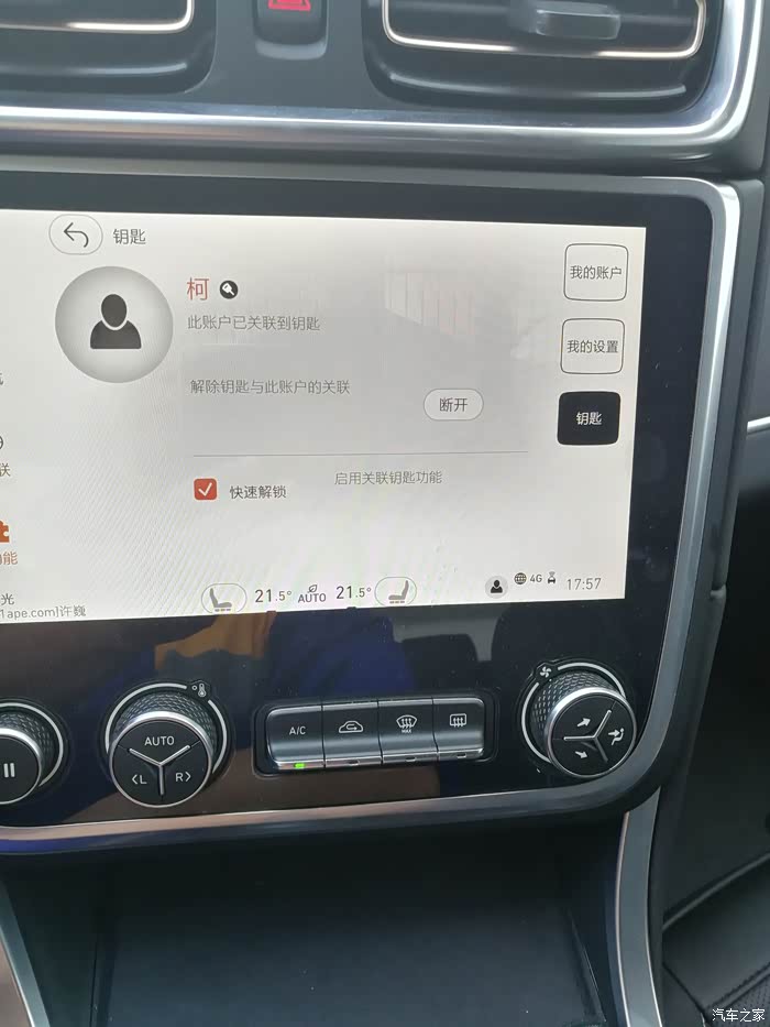

七,关联车钥匙

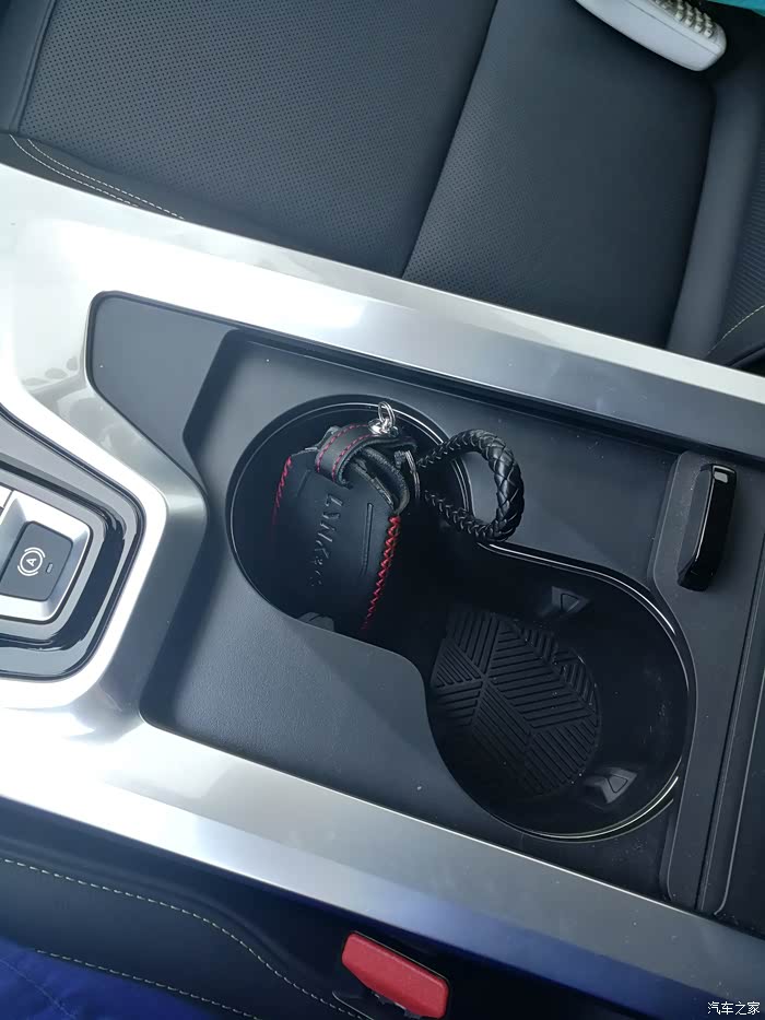

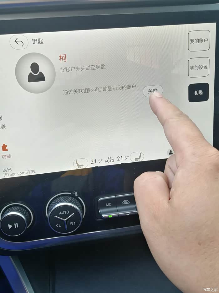

我的设置全部设置完毕后,点击右侧钥匙两个字,进入到关联钥匙界面
然后把车钥匙放到这里,这里是钥匙感应区域
然后点击关联

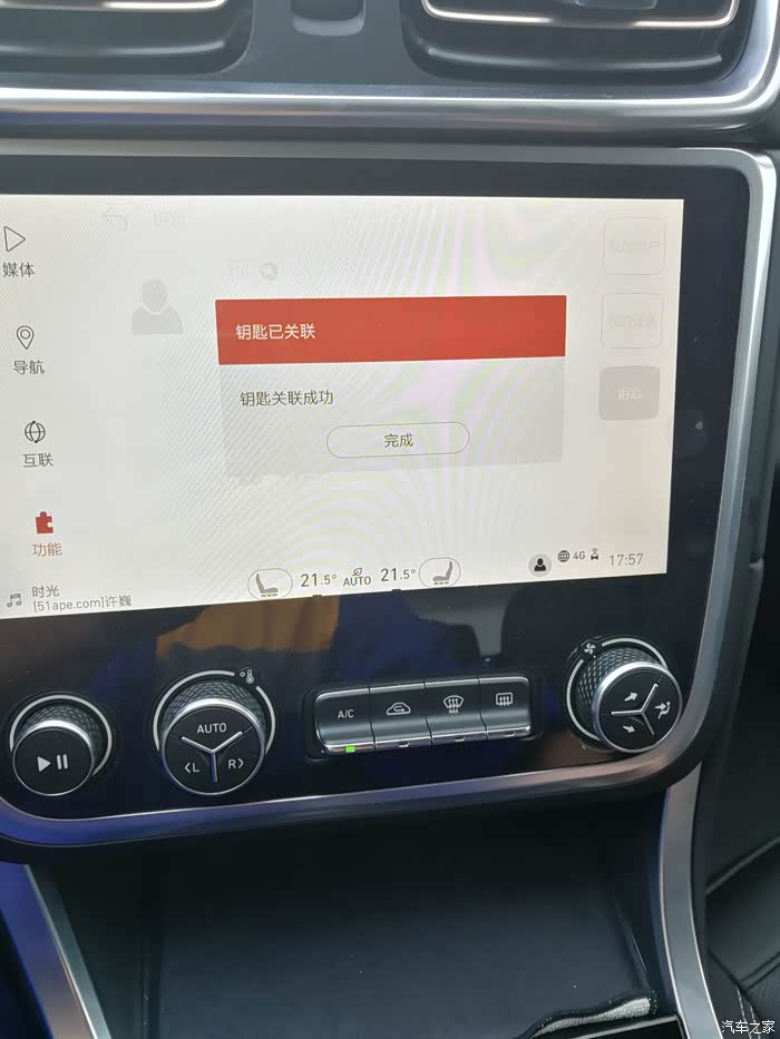

钥匙关联成功,点击完成
账户名旁边显示有把小钥匙就证明这个账户已经关联到你所使用的这把钥匙了,当你使用这把钥匙解锁时就会自动进入你所设置的个人账户

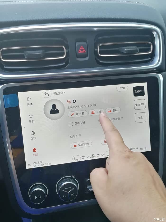

你还可以给个人账户设置一个密码
你还可以用U盘下载一个图片,插入扶手箱来设置一个个性头像与壁纸

点击左下方功能,选择设置,选车辆基本设置,自动关闭遮阳帘开启,这个功能会在你天窗关闭的情况下锁车自动关闭遮阳帘,需要注意的是天窗可不会自动关闭,下车记得关闭天窗啊
点击左下角功能设置车辆基本设置雨刮设置,这个是洗车或者维修雨刮时用的,确定雨刮控制杆在关闭位置(自动雨刮位置也不行),点击开启雨刮会自动升起到中间位置,这样你就能抬起雨刮了

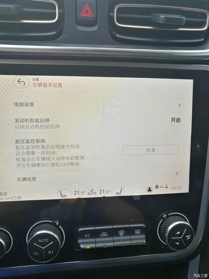

发动机启停看你个人需求,这个也可以在大屏右滑界面里设置,胎压监控系统,这个过一段时间校准一次就行了,周期自己定,点一下校准开车走人就行了,如果不校准可能会有误报

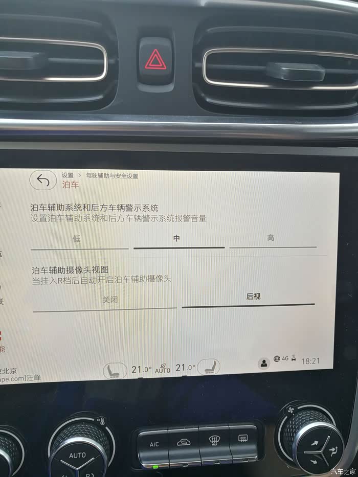

点击功能设置驾驶辅助与安全点击泊车,这个是设置雷达报警音量与挂入倒档时泊车辅助视图的
巡航模式选自适应,这个真的好用
