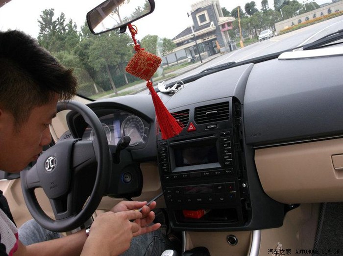

开始拆卸中控中
被拆卸一空的中控

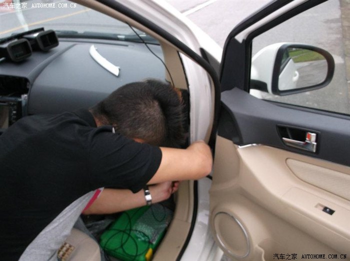

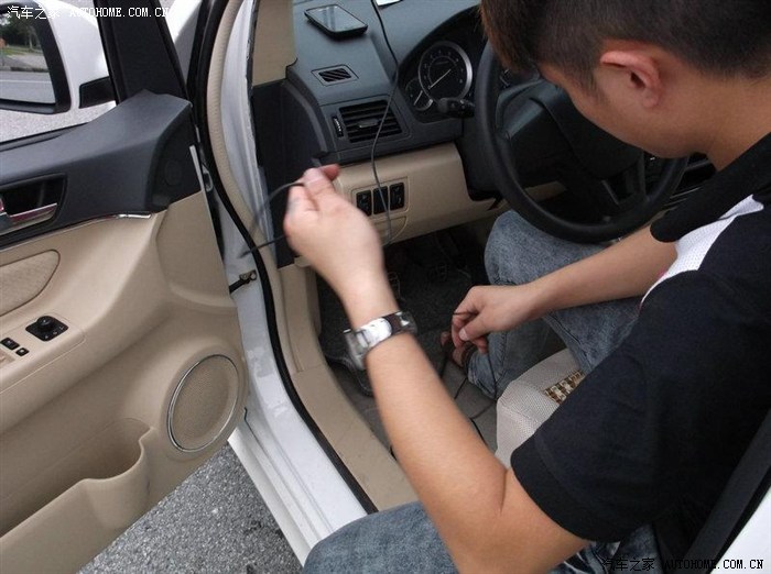

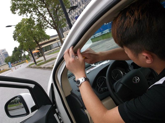

铺设GPS信号接收器,线从手套盒下过,一路沿着副驾驶座车柱里铺设

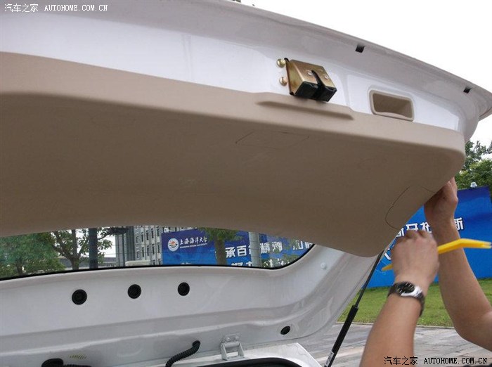

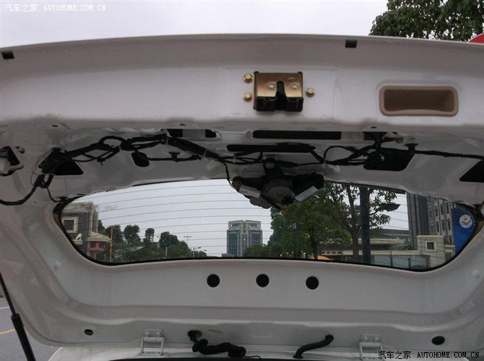

先是拆后箱盖的护板,其实不难拆,只要用撬棒把几个卡扣撬开就可以了
拆去护板后开始走线,用扎带固定好
倒车影像的线顺延这车柱从车柱内一直铺设过来与中控内线一起固定好链接到导航之上

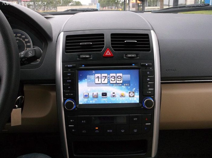

这是开机导航主界面图拥有两种不同的风格

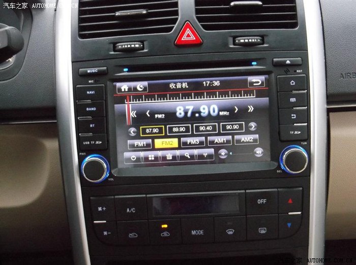

收音机功能,能储存电台,方便下次收听

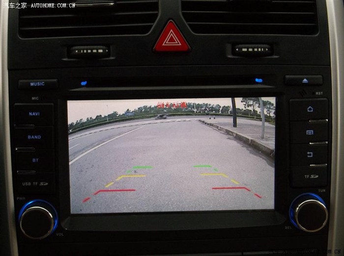

CCD摄像头取景的高清倒车影像

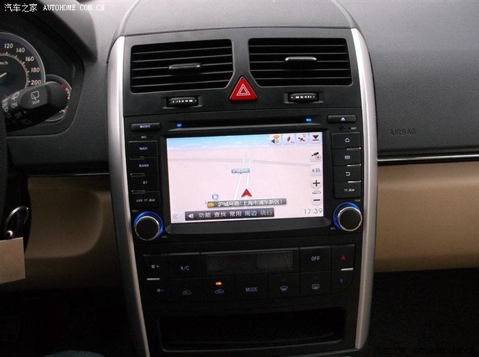

最后压轴上场的是1080P高清显示凯立德地图导航界面
