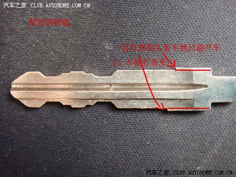

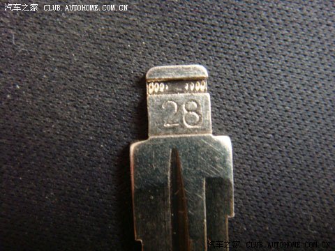

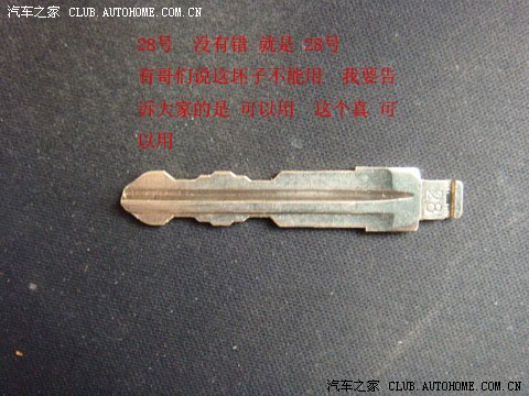

最近坛子里有朋友DIY了 A6L 的遥控钥匙 很好看 听说 28号坯子不能用

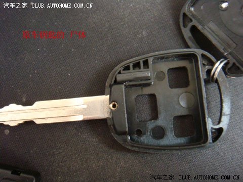

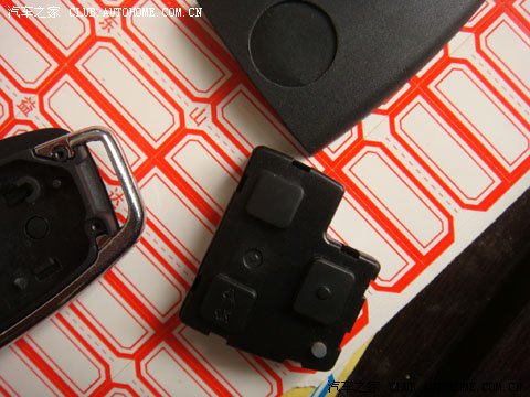

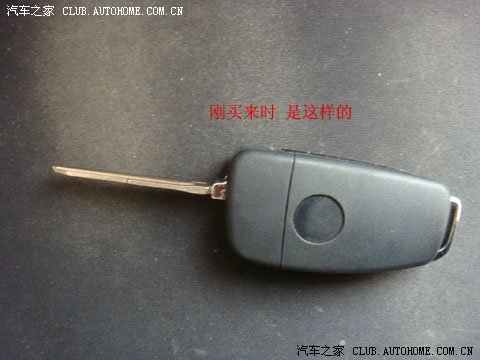

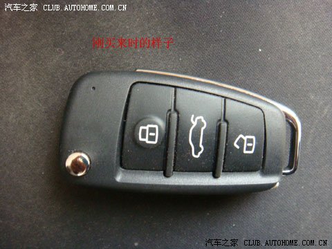

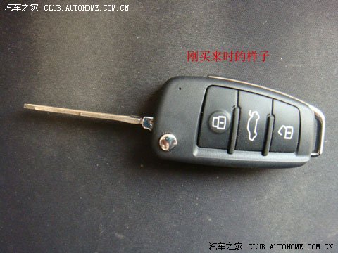

自己买了一套 自己 DIY了 发现 28号的可以用的 主要是要注意下钥匙的宽度
希望对想改钥匙的朋友有所帮助 少走弯路   图片顺序不反先后 凑合看吧 本人手笨 呵呵

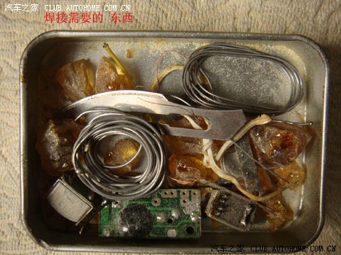

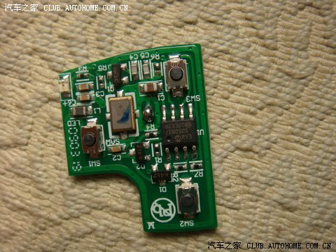

关于芯片的焊接 请参考上一位朋友的 帖子http://club.autohome.com.cn/bbs/thread-c-492-4852244-1.html
经过一天的使用 找出了一个毛病 就是后尾箱键和开锁键功能是一样的 也就是说 没有后尾箱单独打开功能
