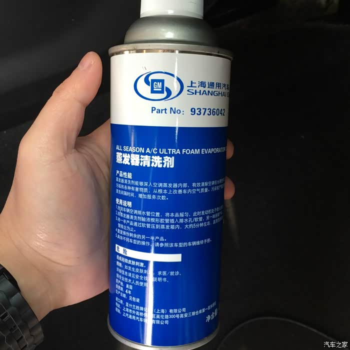

驾龄不长,但是比较喜欢摆弄,主要是缺钱。网上有很多自己更换空调滤芯,空气滤芯,机油的帖子。但是一直没有找到清洗创酷空调系统的图文介绍。今天试着自己清洗了一下。感觉虽不专业但是也可以给广大的车友们做个参考。先说需要的东西,一双手一瓶清洗剂,一瓶除味剂。就可以了。什么卡扣啊,胶水啊都不用。清洗剂和除味剂在网上有的卖。价格两瓶一共大概在60-100之间。一次用不完,可以留着下次用。保质期是三年。闲话不多说,开始了~~~·

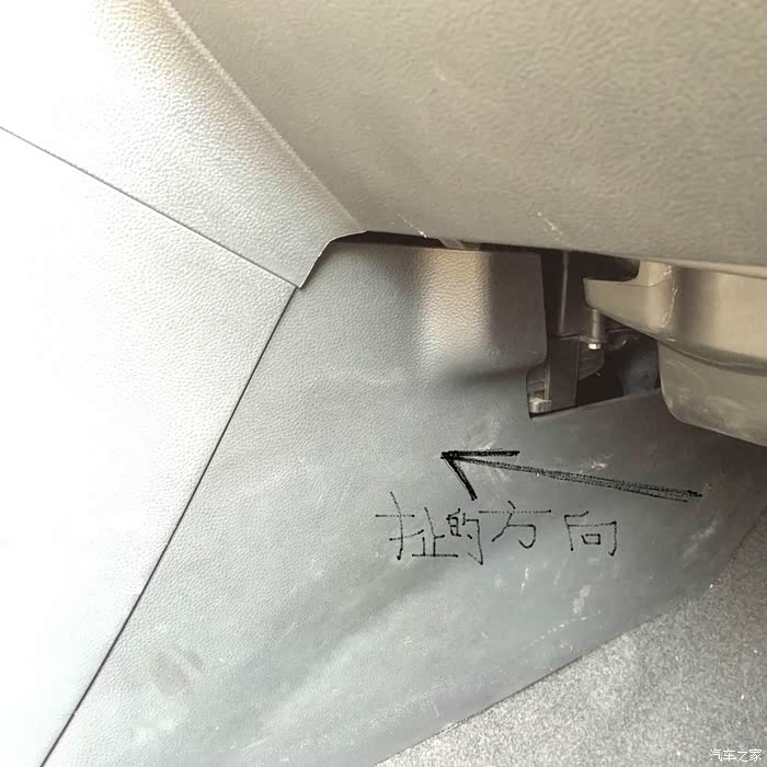

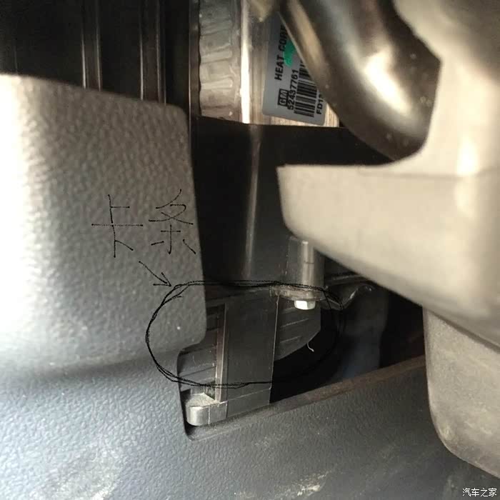

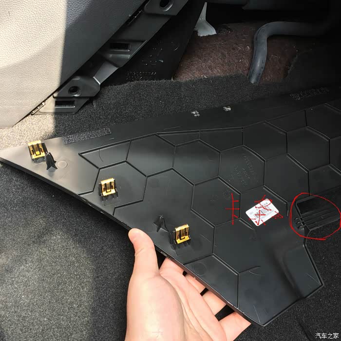

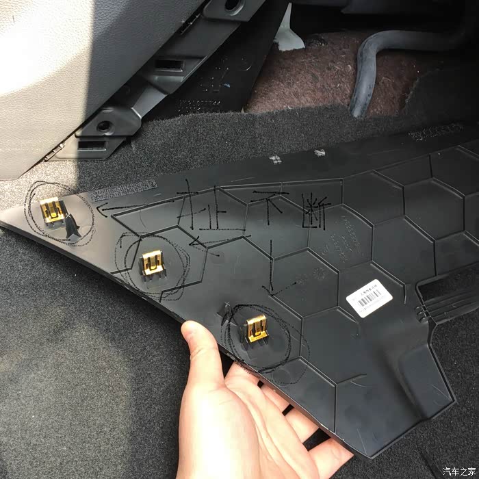

第一步:熄火断电。拆开挡板。挡板位于副驾驶手套箱左边。不需要专业的卡片塞进缝隙里一点一点的扮开,直接用两只手一扯就扯开了。应为那个扣子是一共有三个,是长成这样的,一般情况下是很难扳断的。但是最好从下望后扯,具体点说就是从车头方向望车尾方向扯,从下往上扯。原因是除了有三个卡扣以外还有一个塑料的卡条,如果按照我的方式来扯,卡条也正好一次性的扯出来了。

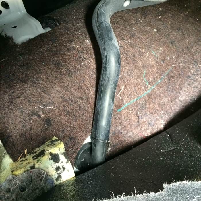

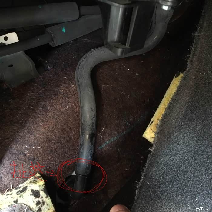

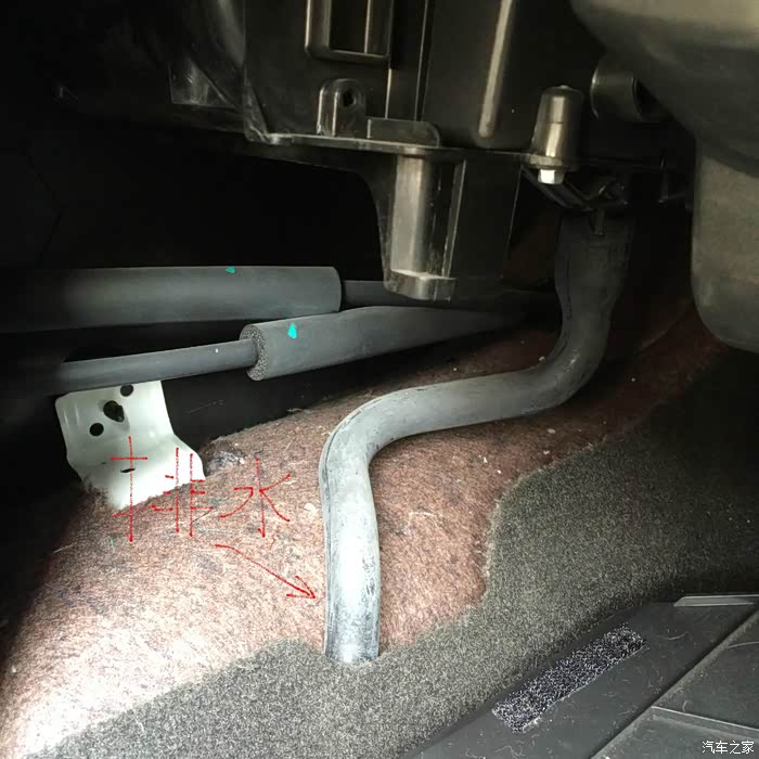

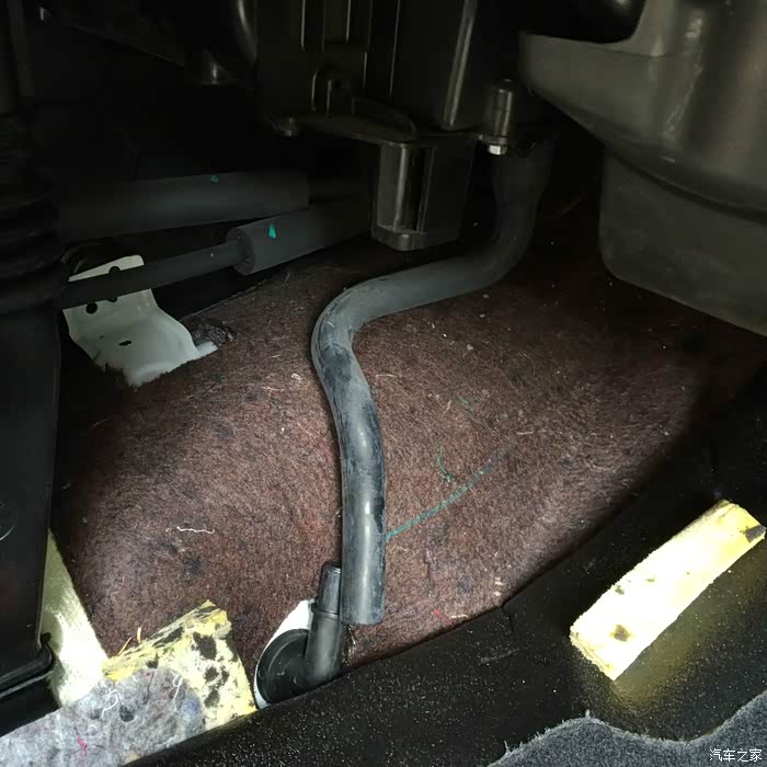

第二步:扯开空调排水管。扯开之前最好不要开空调,也最好把风扇关掉,否则可能会有水溢出,但是不用担心不会很多。扯排水管的时候要悠着点,转着转着扯。

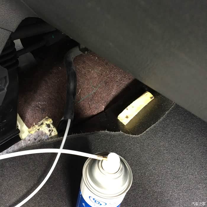

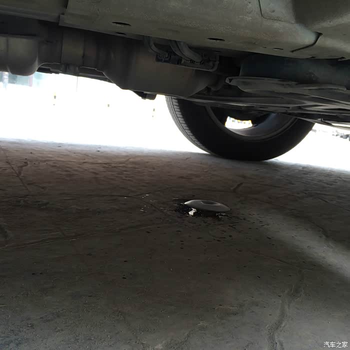

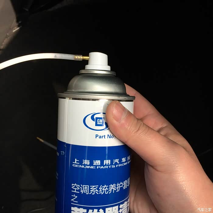

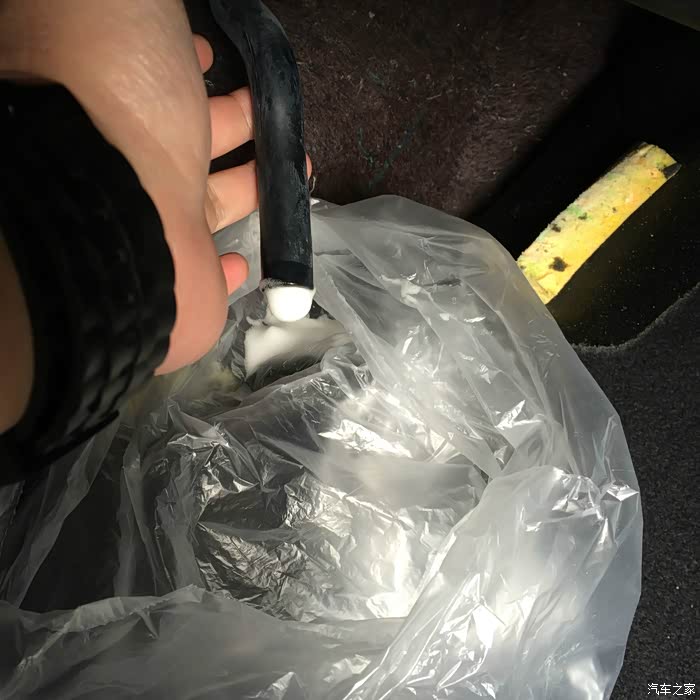

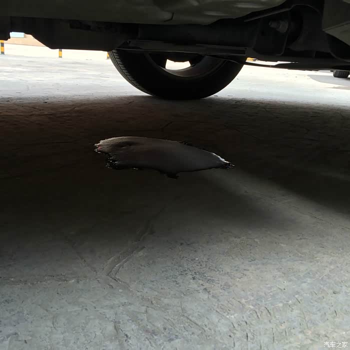

第三步:把清洁剂软管一头套在清洁剂上一头插进排水管。注意事项:清洁剂是大瓶那个,用前摇一摇。小的那个是除味剂。软管插入排水管大概30厘米就可以了,不要使劲往里插,因为它会痛~然后把清洁剂直接射进去,等到排水管有白色泡沫溢出来就差不多合适了。然后拿个瓶子接住排水管,大概5分钟后就会有淡黄色的液体慢慢滴出来了。如果觉得麻烦就直接把排水管接上排水口,泡沫清洗剂就直接流到底盘下面了。一瓶清洁剂大概用不到三分之一。如果觉得没清洗干净就等清洗剂排完后再重复清洗一次。

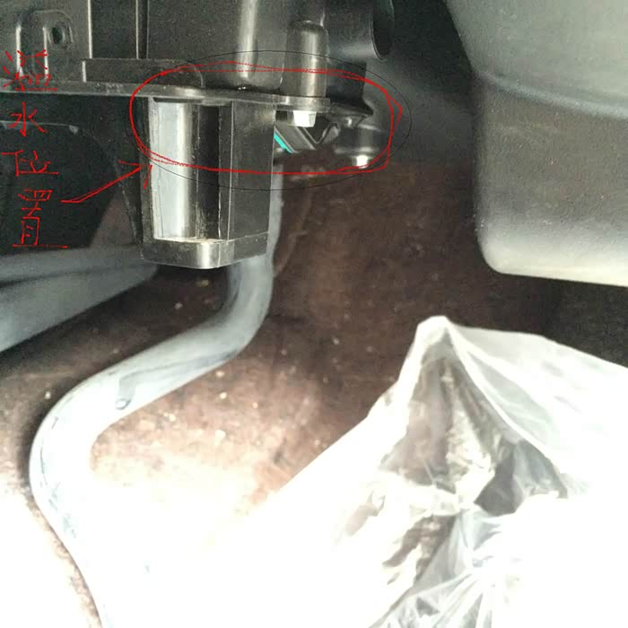

第四步:等到清洗剂排完,不再滴水了,接上排水管,但是不要着急盖上盖板,用手摸一下看排水管上面的蒸发器有没有溢水,如果溢出了,那就是之前之前泡沫清洗剂余留再蒸发器里面了。开暖风,风量到最大档位,不要开压缩机,烘干。放几张面巾纸在蒸发器下面等到不再滴水了再盖上盖板。最开始我也以为是把蒸发器弄坏了,后来试了一下车也没什么异常。
第五步:盖上盖板。注意,不要光顾着那三个卡扣还要把之前说的那个塑料卡条也要卡到位哦,要不可能会有异响。清洗空调蒸发器就算完成了。
