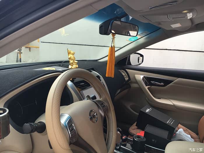

简单教程—--行车记录仪无损安装记,小白也可动手
之前一直在用买车险送山寨记录仪,白天还算清晰能看到物体,晚上就呵呵了,两个都用坏了,半年没有记录仪了,看了几次原车风格记录仪感觉不错,618马总家有活动就下手一套

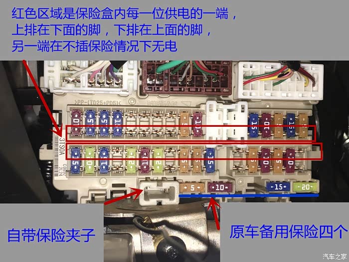

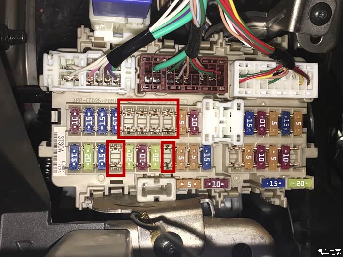

网上找的翻译图,但2.5车保险设置略有不同,这个图可能2.0的,大体一样
此图仅仅让家看看相对来说关键用电部件保险设置分布,因为按照正常逻辑,本着避重就轻的原则,建议不要把加装用电设备接到关键部件保险共用
虽然卖家会告诉你接到点烟器就可以,但今天要和大家说的就是,尽量不接原车任何个部件保险

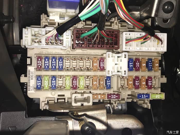

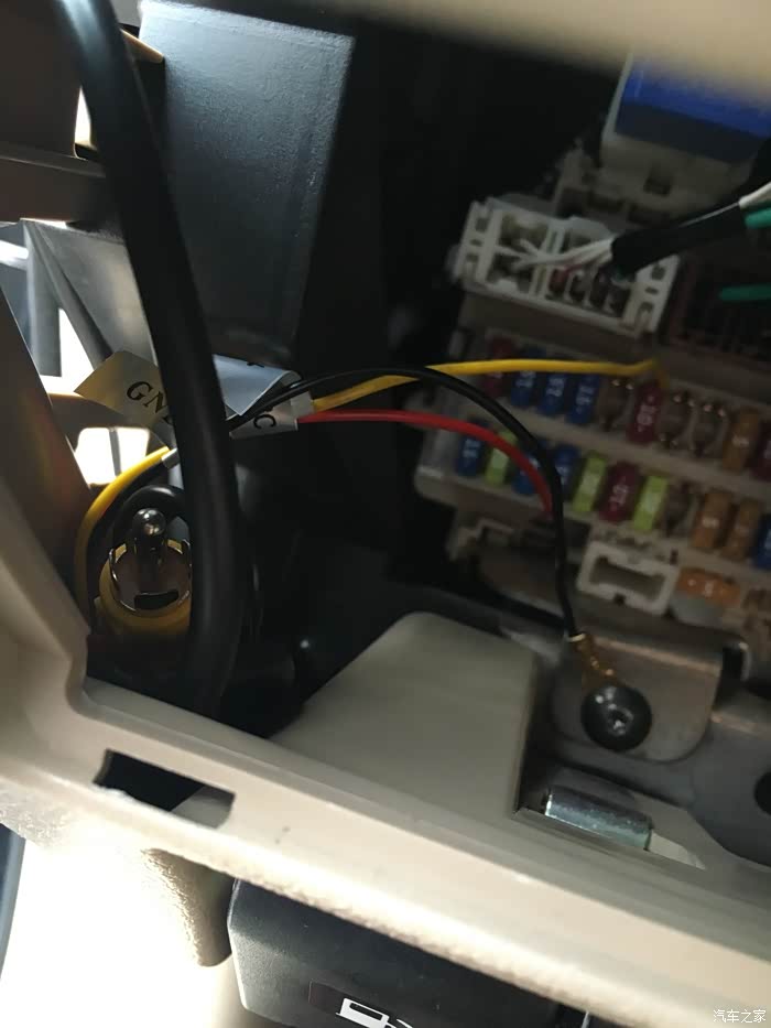

天籁13款2.5车内保险盒原貌(打开盖子时我第一步已经把线接到车身金属件了,这里正好接到保险块支架螺丝那里)
记住先接地线后接长电和ACC
懒得自制一个试电笔了(很简单,修理店用的简易试电笔大家应该都见过,这里不做过多介绍)开到修理店问小哥借用了下,测量长电ACC所在位置,其他插保险部位也有长电和ACC,但我要找空位
小白科普,大神跳过:所谓“长电”就是无论车辆电门否开启都有供电,所谓“ACC”就是车辆电门关闭时无电,电门打开时供电(一键启动按两下即是电门打开,全车用电设备处于供电状态)
试电笔测过后找到上牌排圈内4个空位均是长电,随便选择个空位位作为记录仪长电接口
下排两个圈内ACC,当然下排靠右边最后一个也是ACC,5A旁边无电,所以选择左边第一个空位作为记录仪ACC接口使用

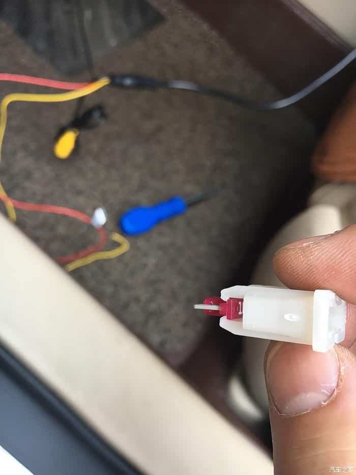

用原车自备保险夹取备用保险两个(也可以用另配保险,但用原车备用保险记得要补上,不然特殊情况保险烧了临时找就麻烦了)
根据卖家说明建议ACC接于10-15A保险端口,但他会告你随便接就行,因为我们要在空位取电故自己增加两个保险通过保险取电安全些,ACC用15A保险电用10A保险
而且这里要注意记录仪线要压在保险空位不供电一端,这样你加的保险才能起到作用
关于使用保险取电器的情况,其原理就是使用个供电口并联两条用电设备线路,每条线路都插有保险块
如果没有空位需要嫁接到原车用电器保险位置,这时就有必要加装个保险取电器,因为保险取电器既使用了原来保险保障原车用电器,又使用了另加的保险来保障加装用电设备
这里在空位取电就没有必要加取电器了
同为避免后期万一接触不良,强迫症完美主义的我还是把线塞到保险脚那里,然后再压线插到保险盒

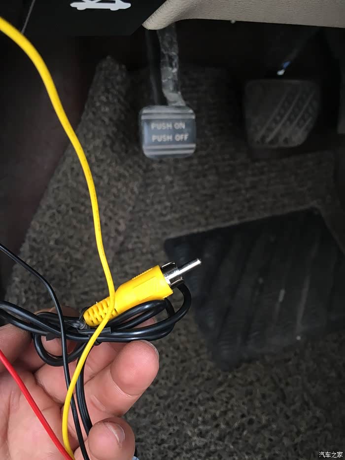

完工图 就这样注意记录仪线束端要对应保险插口无电端这样用电时才经过保险块(般都红线接ACC黄色接电黑色接即车身任意金属部位)
没兴趣去研究缘由车友直接看完工图就行照这个位置接就没错
这种空位加保险接法适用于任何有预留空位车辆只要你会用试电笔测量找到电ACC就行

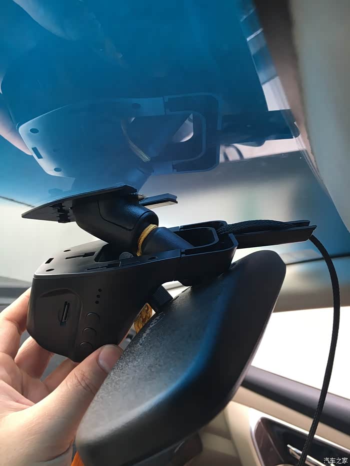

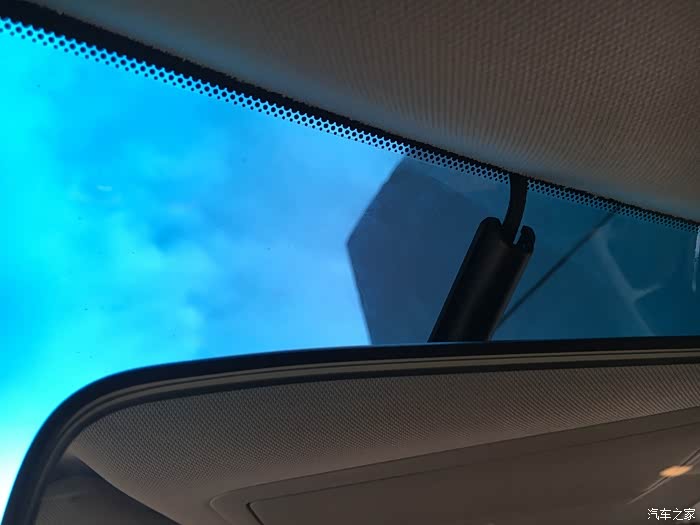

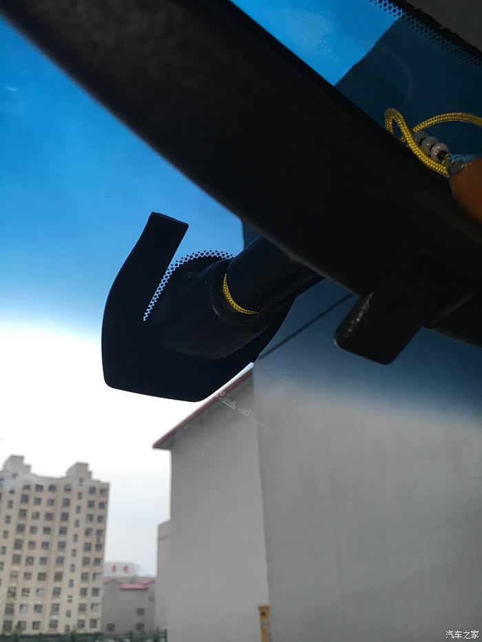

把主机背胶贴到后视镜下方
隐藏线束的配件

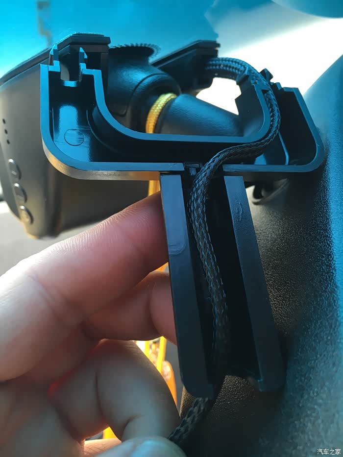

把记录仪插到背胶贴片整理线束放把配件插到主机
艾玛我去  用力大了,把主机又推下来了
真丑   坑爹的尺寸规格

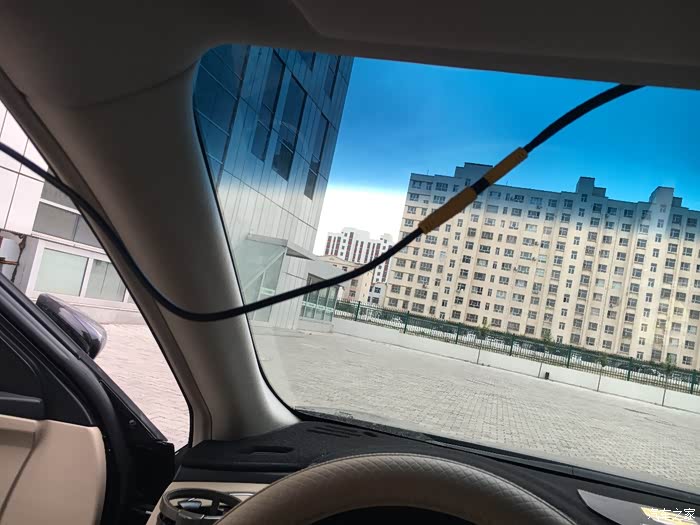

再就是最简单的布线了

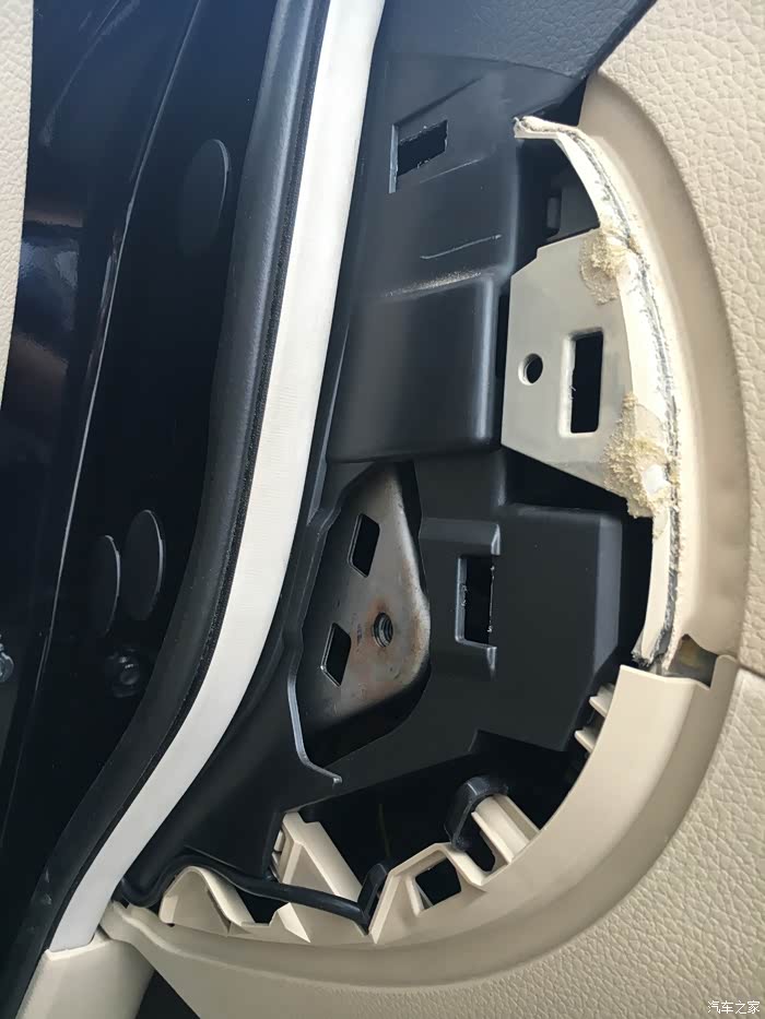

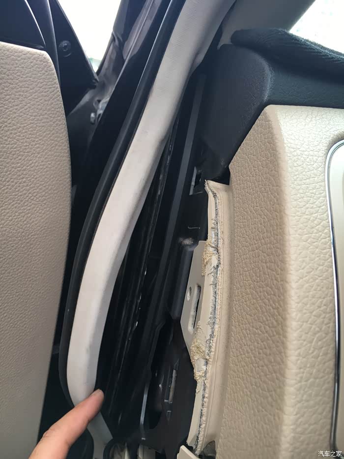

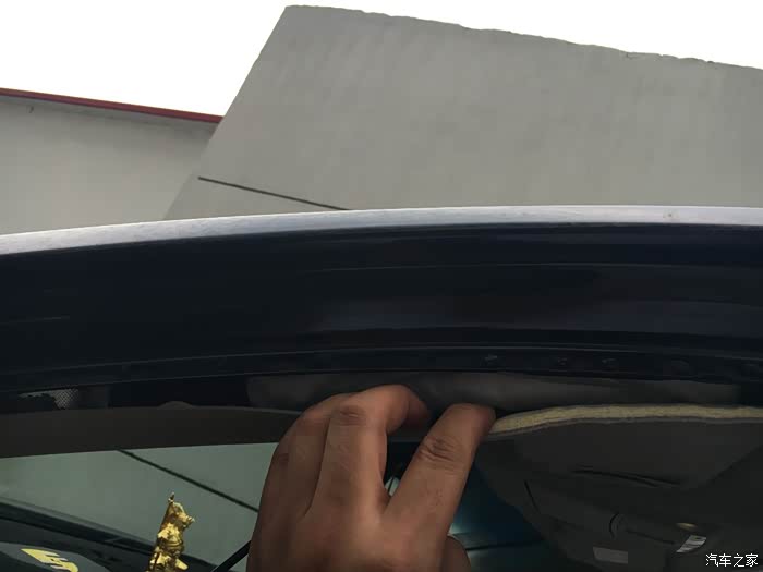

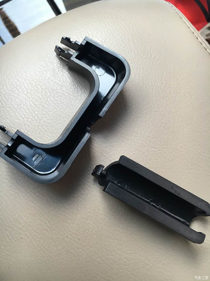

从下面撬,很容易取掉这个饰板 ,把下面取电线束接头穿过这里空隙和上面对接

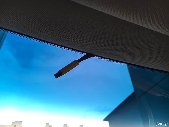

对插塞到车顶缝隙里,这个线束较大,塞进去不会自己掉下来

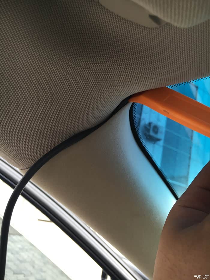

到拐角这里顺着这个A柱饰板往缝隙里继续塞

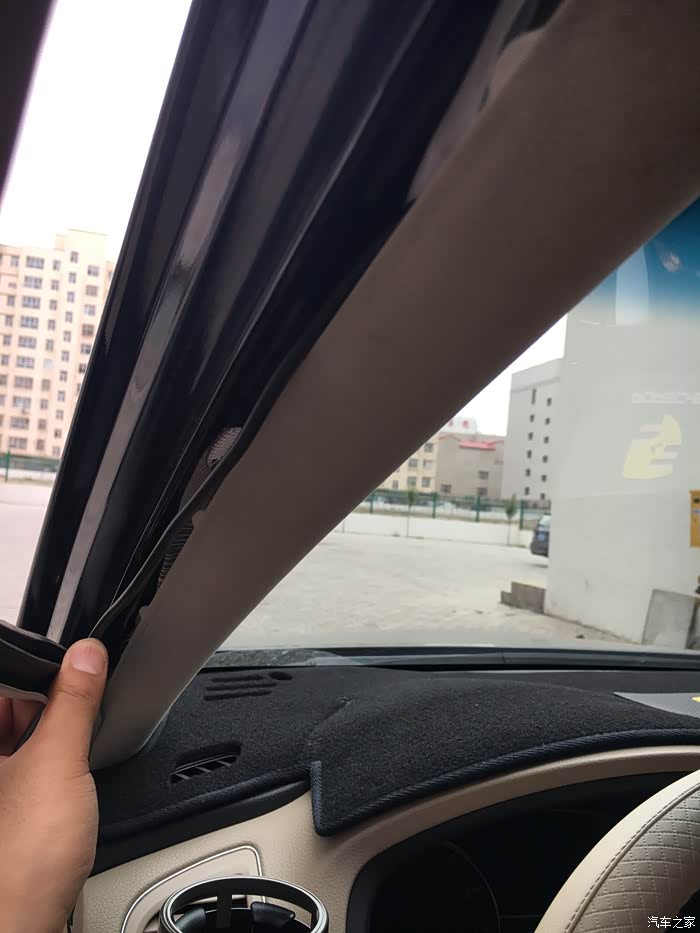

拔起密封胶条继续塞
这里说明下 拔开胶条掰着看,其实主驾侧气帘在A柱饰板接缝处只有10公分在前面,而且塞到接缝处时拐过去你就塞到气帘侧后方,紧急情况也不会影响到气帘弹出
接缝那截也会被气帘瞬间带出,因为你都塞缝隙不会有太大阻力,所以不必担心,我是懒得从A柱下面绕到高音喇叭那里走线了   没必要
继续塞,塞好的就装回密封条
全部塞完
这个接导航机视频输出预留端子  省略不用
多余的长度收拾放到这个槽内  尺寸正好

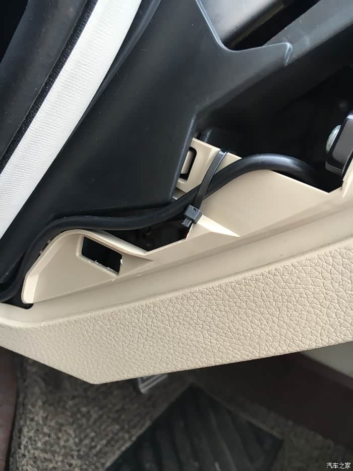

这里来跟万用扎带绑一下  万用扎带你们懂哦
完后装回侧面饰板

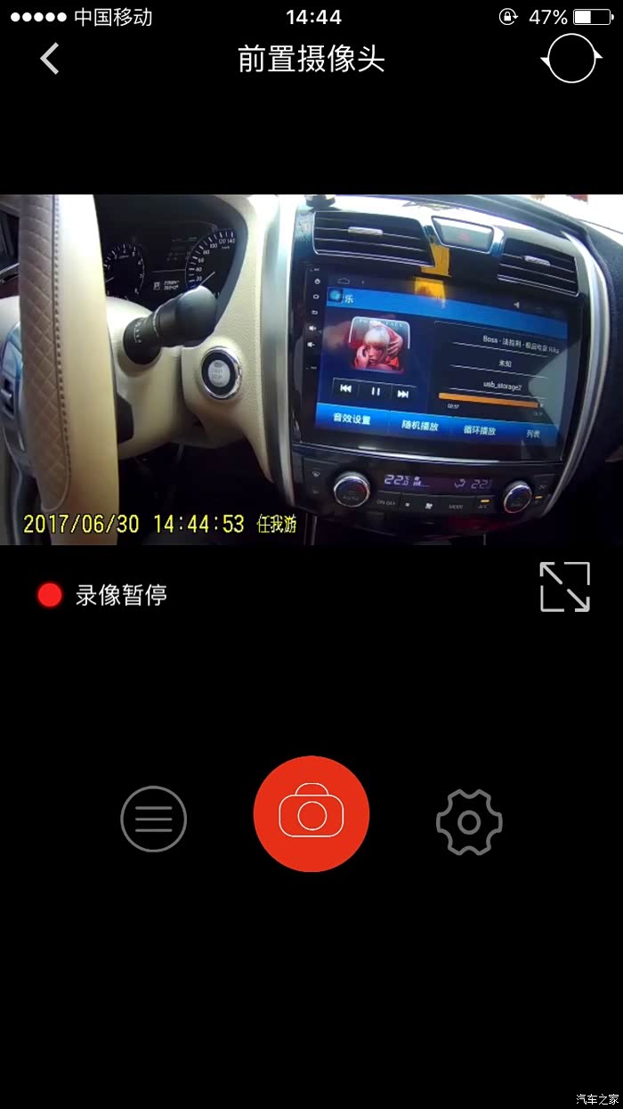

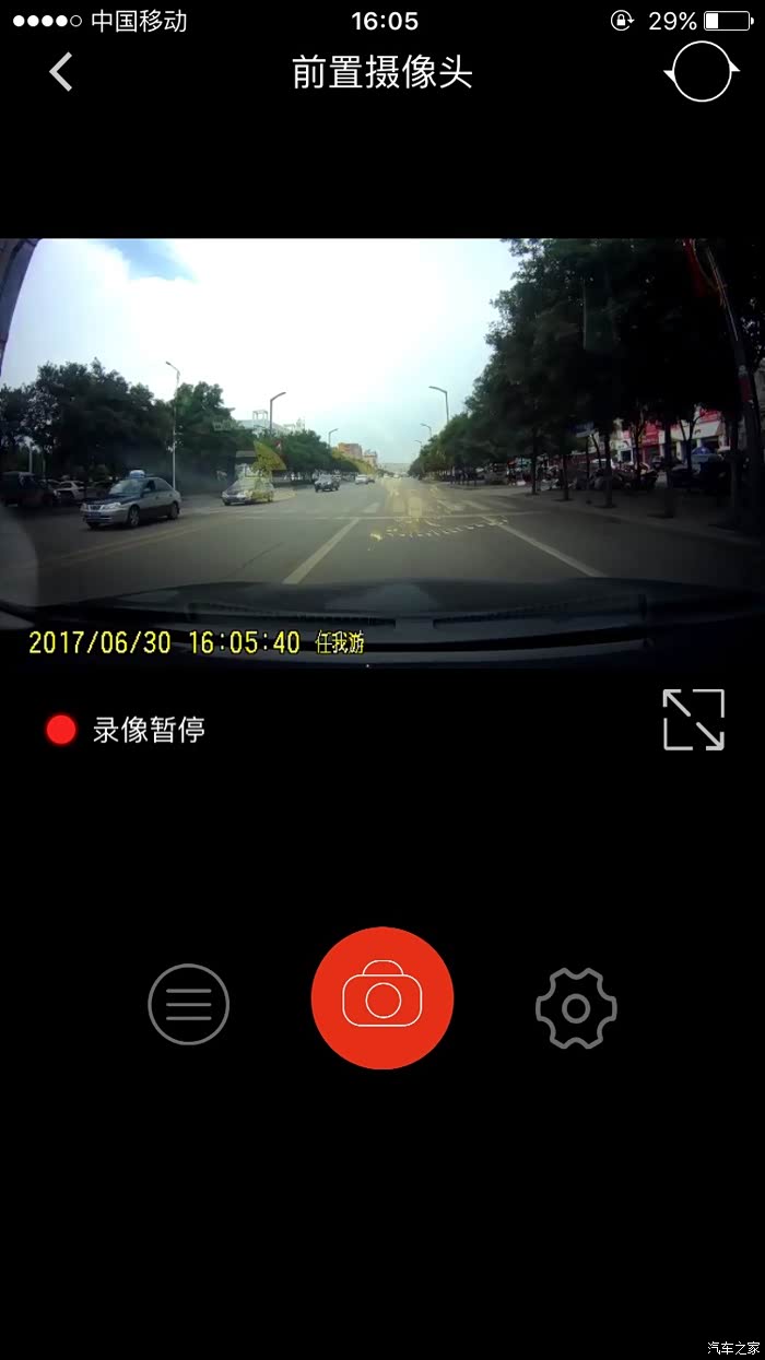

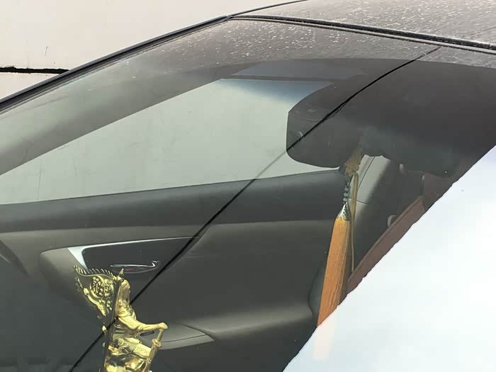

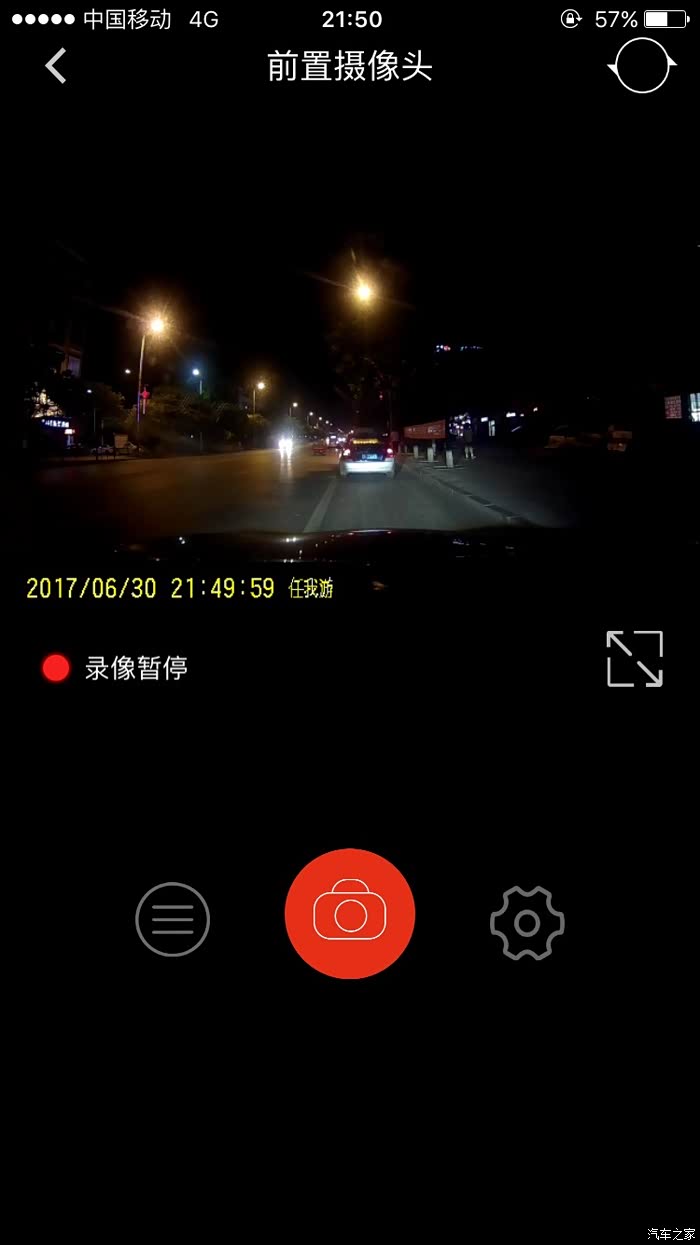

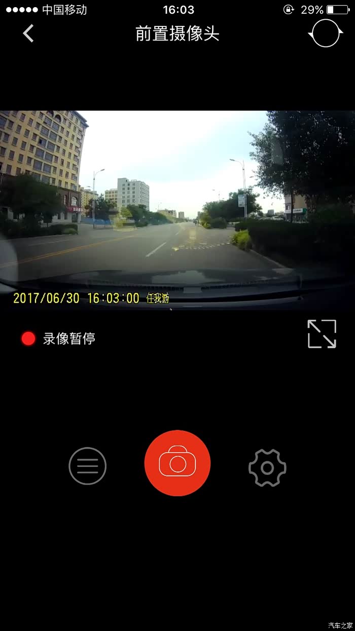

完工   看起来确实比吸盘的外挂的高大些手机APP直接WIFI连接记录仪手机就能看  只是手机效果差些   都说拿卡去电脑看就清晰了   使用效果图  手机截图
外面看
本贴主要普及教程   记录仪效果看图   白天效果,下午有些小阴天

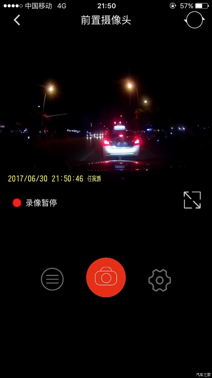

夜晚效果

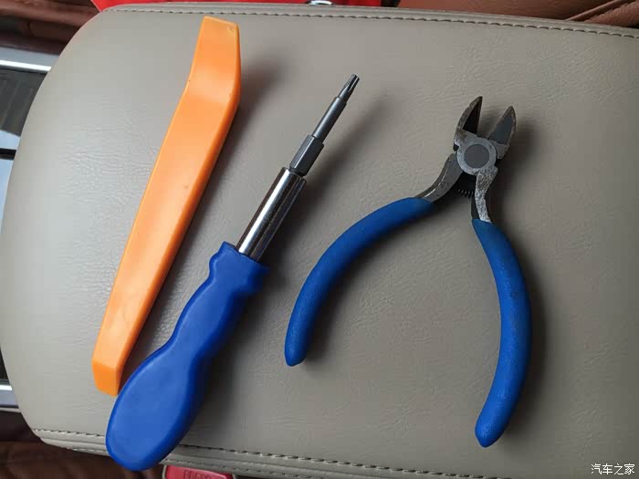

用到工具
